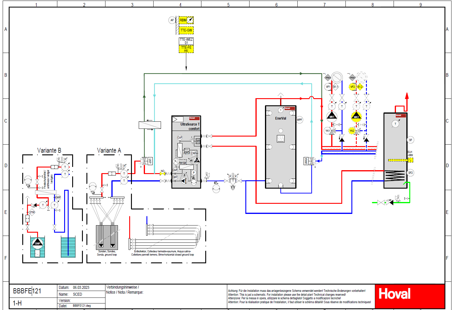

Beim Thema Warmwasser bin ich noch ziemlich planlos und verstehe die Begrifflichkeiten noch zu wenig. Hyginespeicher/Frischwassermodul klingen für mich gut, der Installateur meint bei unserem kalkhaltigem Wasser eher nicht zu empfehlen...
Habt ihr eine Empfehlung für eine Warmwasser-Bereitstellung - für eine 4-Köpfige Familie? Das Alternativangebot zum Pufferspeicher war eine Hoval CombiVal ESR 400. Mit der Marke ALVA zb arbeitet er auch.
Und noch eine Fachfrage - für die passive Kühlfunktion der Hoval UltraSource comfort (8) benötige ich einen erneuten Energiespeicher (Hoval EnerVal 100) und ein Druckausdehnungsgefäss N 50 mit Tauchfühler. So etwas habe ich bei den anderen Herstellern nicht gesehen.
Herzlichen Dank

28.10.2023  (#13)
Was is das für ein Schema.
Such dir nen neuen Heizi. Setzen 6-
Puffer Mischergruppen, Hühnerleiter in den Bädern, heizstab ...
Der absolute obergau

29.10.2023  (#16)
Akani schrieb: Was is das für ein Schema.
eins wo der Heizi viel Arbeit und Material verrechnen kann 😅
