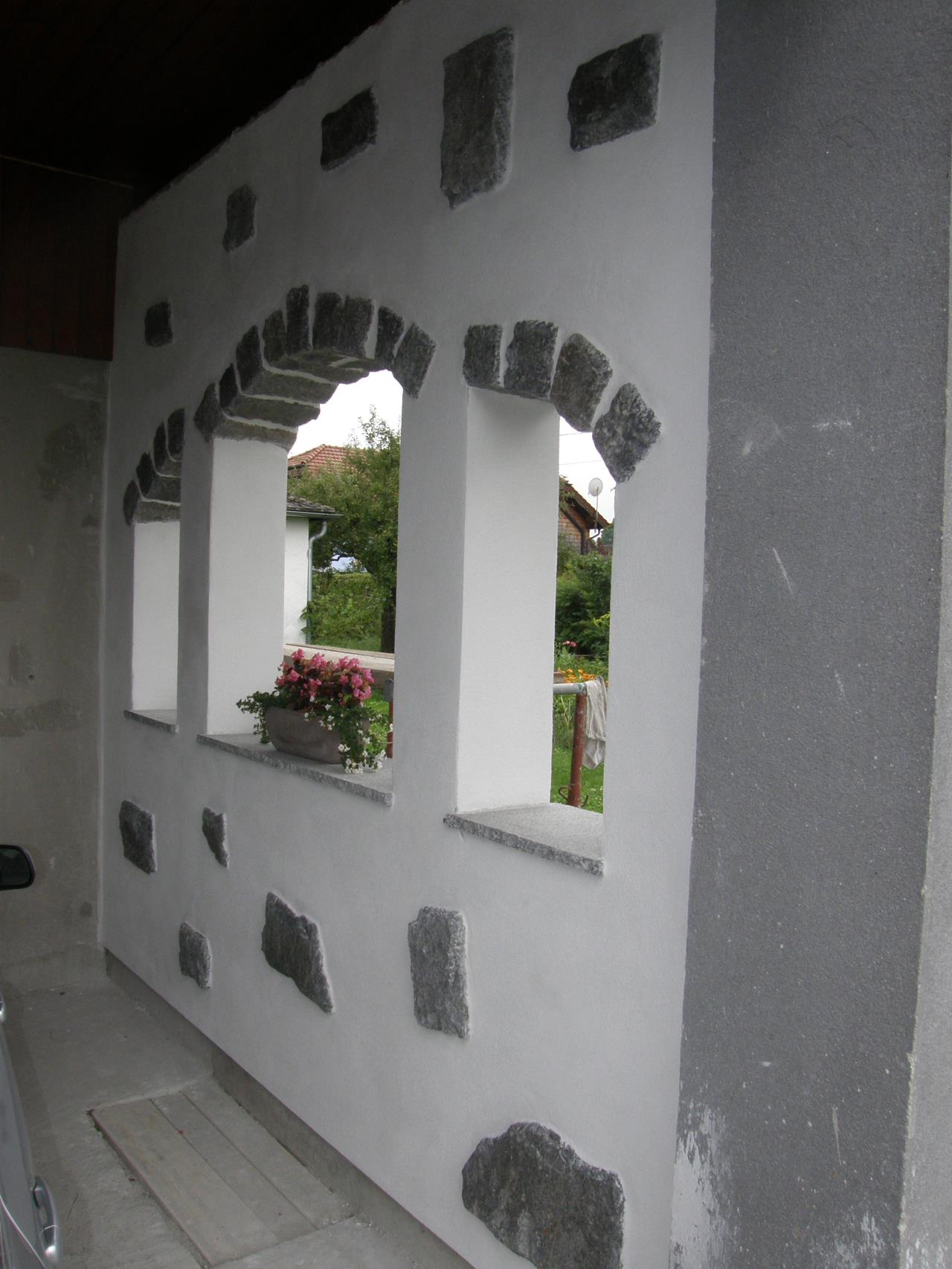

Mit deinem Grundputz ist die Zielsetzung einer Kalkputzfassade eh schon gestorben. Die von dir angesprochenen alten Mauerputze sind min. 3cm dick und sind in der Herstellung relativ aufwändig (z.B. langes Nasshalten, um eine gleichmäßige und gute Carbonatisierung zu erreichen, fetter (lange gesumpfter) Kalk ...).
Ich hab eine Wetterseitenwand mit Kalkzementgrundputz und Kalkputz gemacht (selber) und da reißt, völlig ohne Gitter, nichts. Wenn der Grundputz stabil ist, wird der Oberputz nicht reißen, auch weil der Kalkputz viel weicher ist als der Kalkzementputz.
2023/20231021136861.jpg
Die 'Atmungsfähigkeit' einer Wand wird oft synoynm für ihre Wasserdampfdiffusionsfähigkeit verwendet, diese wird aber vom gesamten Wandaufbau definiert, die letzten 10mm Putz ändern kaum etwas daran.
