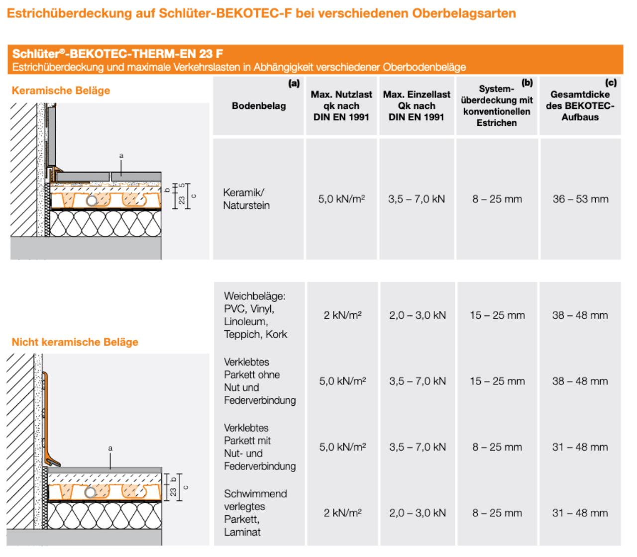

@Denon vielen Dank für den genauen Aufbau. Laut Schlüter ist zwischen 31-48mm möglich für den Estrich (siehe Screenshot):
2023/20231020939229.png

den Link zur Spezifikation kann ich leider nicht posten, daher habe ich diesen als Bild eingefügt, ich hoffe das passt und ich verstoße nicht gegen irgendwelche Richtlinien:
2023/2023102012323.png
