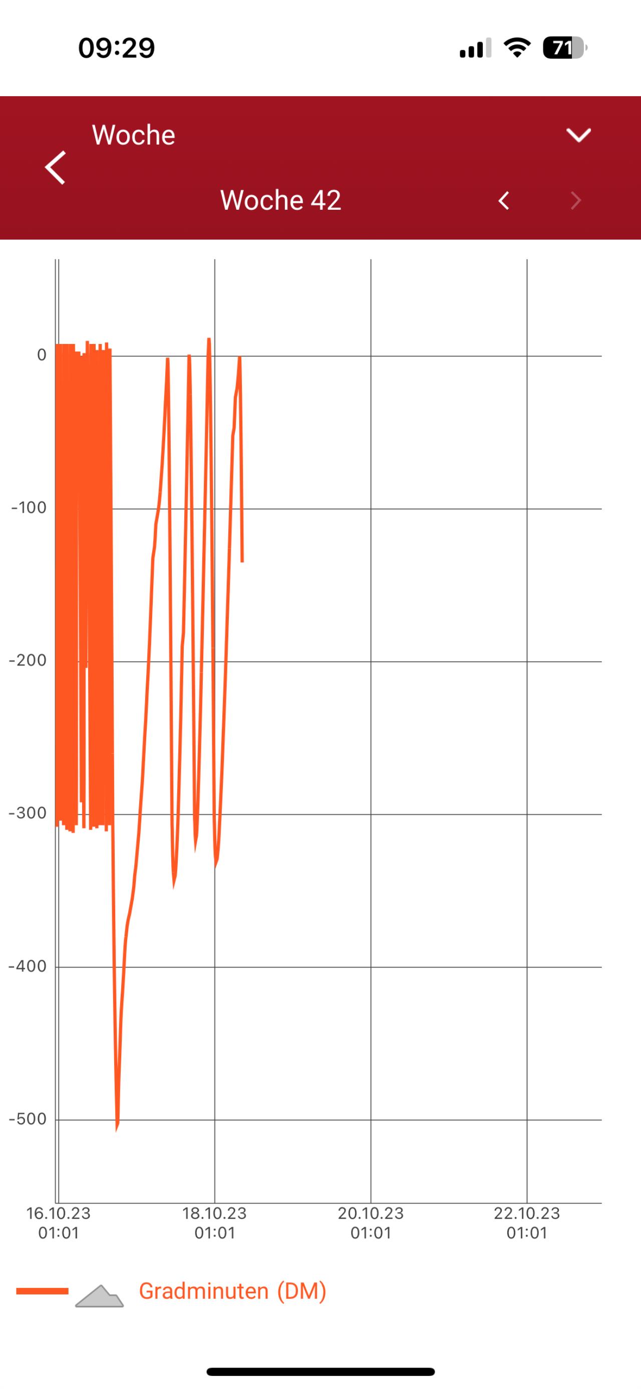

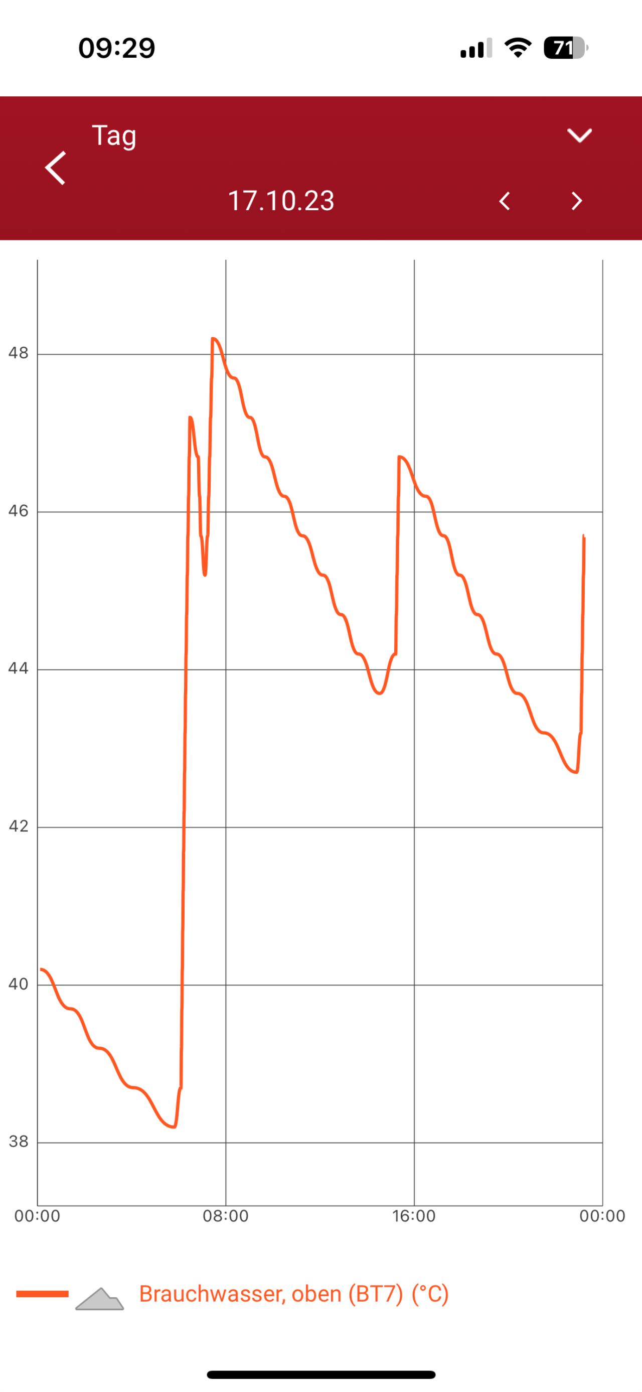

Guten Morgen zusammen,
wir haben seit Mai 2023 eine WP WP [Wärmepumpe] mit 3x 100m Sole Bohrung. Nun beginnt die Heizperiode und ich habe einiges bzgl Warmwasser mit den Zeiten eingestellt.
Ich habe auch die Gradminuten umgestellt wie im Forum hier vorgeschlagen. Wir haben im EG große Heizkörper (33iger und Heizwände) und im OG FBH FBH [Fußbodenheizung]. Wie man sieht hat die WP WP [Wärmepumpe] Anfang der Woche stark getaktet. Als ich dann die Umwälzpumpe höher gedreht habe, taktet die WP WP [Wärmepumpe] deutlich weniger. 2-3 mal für die Heizung am Tag. Nun würde ich aber sagen, dass die WP WP [Wärmepumpe] mehr Strom verbraucht (also nicht nur die Umwälzpumpe sondern generell). Ist es nun sinnvoller, dass die WP WP [Wärmepumpe] mehr taktet und die Umwälzpumpe nur kurz hochdreht. Ich habe ein paar Einstellung mitgeschickt, wenn ihr mehr braucht, bitte Bescheid geben.
Vielen lieben Dank und auf eine gute Heizsaison emoji

Hi und willkommen im Forum 👋!
In der Tat kann man mit diesen Daten noch nicht wirklich viel anfangen. Aber von Anfang an:
-) Was für ein Haus beheizt du hier? Altbau?
-) Gibts HWB? Ptot? m²? Wandaufbau?
-) Hydraulik: Wie sieht dieses aus? Heizkörper/FBH? Pufferspeicher vorhanden? Falls ja, wie eingebunden (parallel/seriell zur Heizung)? Zirkulationsleitung vorhanden? Einzelraumregelung? Hydraulischer Abgleich / Alle Heizkreise voll offen oder nicht?
Das 3.1.3 Menü ist prinzipiell schon toll, aber während des Heizbetriebes wäre es halt viel aussagekräftiger.
Für ein vollständiges Bild, wie deine Wärmepumpe so parametriert ist, würde ich um die Auflistung folgender Punkte bitten:
https://www.energiesparhaus.at/forum-s1155-6-pc-finetuning/65127_1#621079
(bzw. übersichtlicher: https://www.energiesparhaus.at/forum-sole-wp-hoher-stromverbrauch-zusaetzliche-bohrung-loesung/72427_1#737366 ; Das ist halt eine S1155 ohne integriertem Boiler)
Und, zu guter Letzt: Wer hat entschieden, dass es die 12kW Maschine und nicht die kleinere 6er wird? emoji

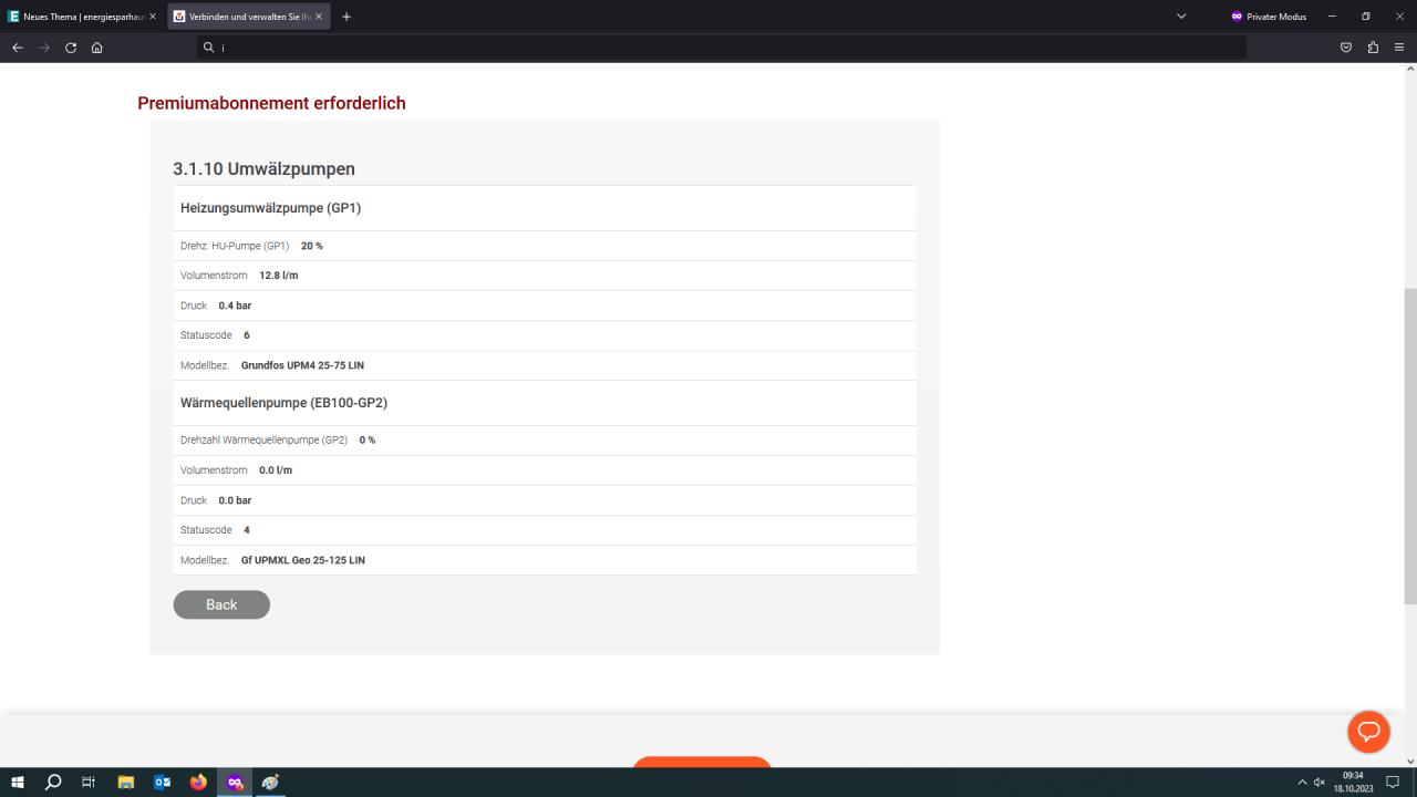

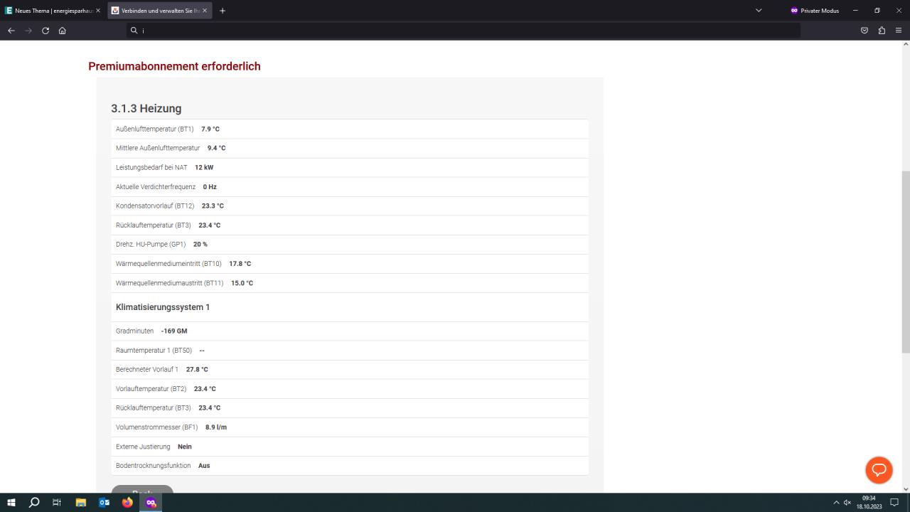

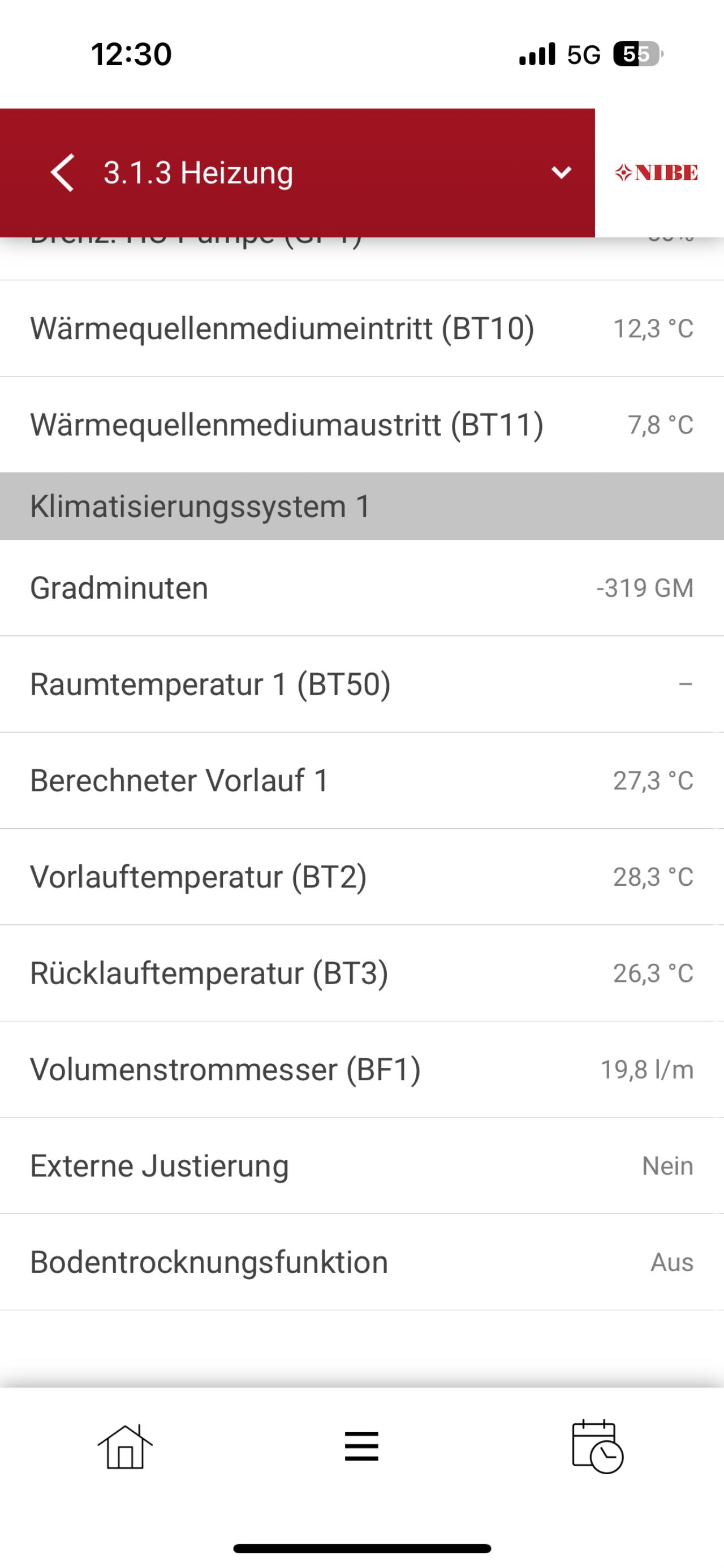

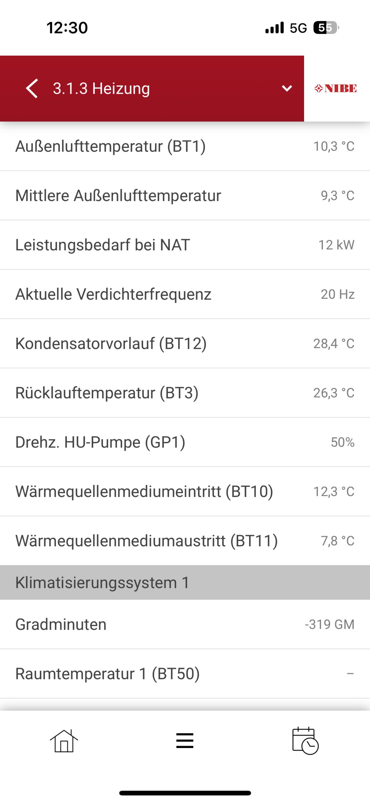

-Hydraulik: Gut würde ich sagen. Bei 50 Prozent der Umwälzpumpe zeigt BF1 19,8l/m
FBH in OG und große (alles 33 + Heizwände im Wohnzimmer). Kein Pufferspeicher
Die Wärme geht direkt in die parallel geschalteten Heizkreise. Ist also nur einer. Alle Kreise sind auf 5 und keine ERR ERR [Einzelraumregelung]. Zirkulation für WW WW [Warmwasser] ist nur morgens ne halbe Stunde zum duschen.
Anbei 3.1.3 während des Heizbetriebes.
2023/20231018900360.png
2023/20231018837668.png
Einstellungen folgen jetzt. Achja. die 12kw, weil das doch schon 250-300qm2 sind

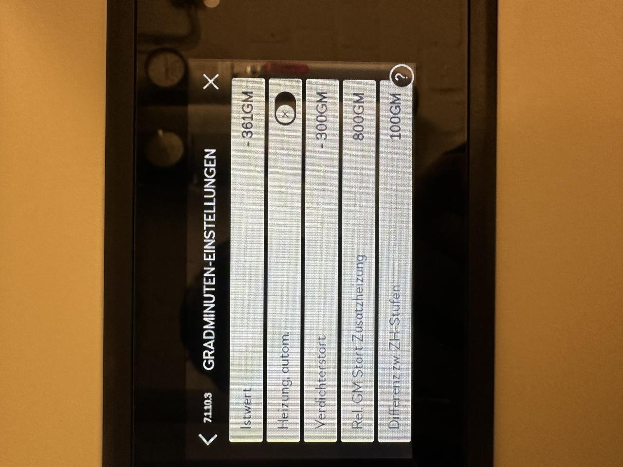

7.1.10.1
Brauchwasser
Heizung
KEINE AHNUNG AUTO
7.1.10.2
Heizstopp 14
Stopp Zusatzheizung -20
Filterzeit 24h
7.1.10.3
Heizung automatisch: aus
Verdichterstart: -300 GM
Rel. GM Start Zusatzheizung: 800 GM
Differenz zwischen ZH Stufen: 100 GM
7.1.2.1
auto, min 50%,max 80%, standby 20%
alle anderen pumpen auf auto
7.1.3.1
keinen Sperrbereich
Weiters:
7.1.1.1
Starttemp. Bedarfsmodus niedrig: 31
Stoptemp. Bedarfsmodus niedrig: 40
Starttemp. Bedarfsmodus mittel: 37
Stoptemp. Bedarfsmodus mittel: 42
Starttemp. Bedarfsmodus hoch: 39
Stoptemp. Bedarfsmodus hoch: 42
Stoptemp. period. Erhöhung: 55
7.1.1.2
hab ich nicht
Raumfühler oder AT AT [Außentemperatur] gesteuert? (1.3.3)
steht nichts
Und 2.4.
deaktiviert
Heizkurve (1.30.1)?
Kurve 3
Verschiebung 2
wenn es alle Einstellungen (von dem anderen Post sein sollen), bitte Bescheid geben

Neo11145 schrieb: Achja. die 12kw, weil das doch schon 250-300qm2 sind
Das ist halt leider keine Auslegungsgrundlage. Ich z.B. hab bei 246m² netto - schlechter 50er noch immer ohne Außenputz! - seit 2 Jahren noch nie ein Problem gehabt, mit der kleinen 6er die Bude warm zu bekommen, trotz 9,x kW Heizlast.
Deswegen meine Vermutung, dass deine WP WP [Wärmepumpe] vielleicht schlicht überdimensioniert ist und deswegen so häufig taktet.

Neo11145 schrieb: 7.1.10.1
Brauchwasser
Heizung
KEINE AHNUNG AUTO
Hier hab ich 180 Minuten für BW stehen, 0 für Heizung.
Warum ist das wichtig? Damit BW in Ruhe zumindest 3h Zeit hat, um die Zieltemperatur zu erreichen. AUTO ist da leider ein Griff ins Klo.
Sonst scheint es eigentlich eh ganz ok zu sein.

Neo11145 schrieb: 7.1.2.1
Die Umwälzpumpe kann im Standby ruhig gemütlicher fahren, oben zeigt sie fast 9Liter/min an. Da kannst du Richtung 5 bis 6 gehen, das reicht zum schnuppern.
Im Betrieb legst du dich am besten auch fest, ansonsten hast du durch die automatische Regelung immer eine unterschiedliche Hydraulik und alle sonstigen Anpassungen kannst du am Ende nicht ordentlich nachvollziehen, da sich der Volumenstrom ja ständig ändert. Also erstmal auf ca. 15L/min fix.
Neo11145 schrieb: Verdichterstart: -300 GM
Hier kannst du ansetzen, wenn du weniger Takte haben willst. Die Frage ist immer, ab wann gibt es Komforteinbußen. Wenn die Heizung schon läuft, obwohl es noch angenehm warm ist, kann man die GM tiefer setzen. Dann startet sie entsprechend später. Start bei -300 bei teilweise Heizkörpern sollte aber ganz gut getroffen sein.
Natürlich wird aktuell aber auch die Heizkurve noch nicht gut auf das Haus abgestimmt sein. Kennst du dich mit dem Finden der richtigen Kurve aus?
Gleichzeitige grobe Anpassungen der Gradminunten und der Kurve sind nicht empfehlenswert, besser nach jeder Änderung 2 Tage beobachten, was sich im Haus und im Uplink tut.

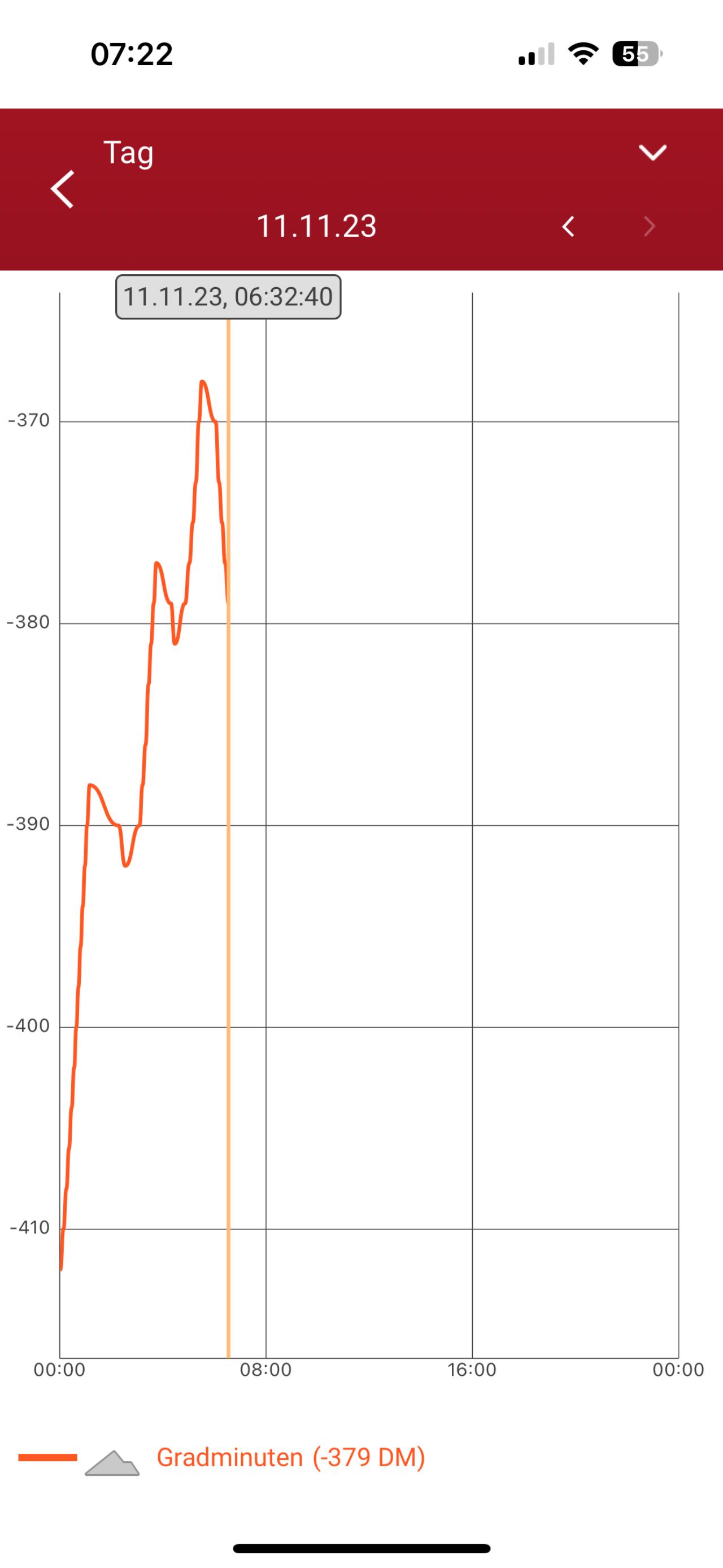

So es wird langsam kalt bei uns( unter 10 grad. Die Heizkurve hab ich nun verändert auf 3/3.
Das Thema Gradminuten hab ich mir durchgelesen. Ich hab es so verstanden, dass die Heizung solange durchläuft bis die gradminuten auf 0 sind. Ich hätte dabei aber gedacht, dass ich eine stetige Kurve nach oben habe und bis 0 nicht wieder ins negative gehe. Das ist aber erst seit dem es unter 10 grad ist. Liegt das an der höheren Last?
2023/20231111758632.png
  •  Neo11145
11.11.2023  (#11)
Weil es doch in dem Fall bedeutet, dass die Heizung aus ist, wenn die gradminuten fallen.  Oder?
11.11.2023  (#12)
Die WP WP [Wärmepumpe] versucht auf den Wert "Verdichterstart" zu regeln, also z.B. -300. Da deine WP WP [Wärmepumpe] zuviel Mindestleistung hat (ich vermute trotzdem , dass sie überdimensioniert ist) ist die Ist-VLT höher als die Soll-VLT, somit werden GM abgebaut. Werden 0 erreicht schaltet sie aus. Jetzt ist im Normalfall der Ist-VL geringer als Soll-VL und die GM werden wieder negativ bis "Verdichterstart", der nächste Takt beginnt.
Soll -VL kann über die Heizkurve eingestellt werden und ändert sich mit der AT AT [Außentemperatur] gemäß Heizkurve. So (genial) funktioniert die Regelung der Nibe.

Normalerweise hat sie aber bis auf 0 geregelt
11.11.2023  (#15)
nein ... emoji
kennst du den erklärfaden zur gradminutenregelung?
die ausführliche variante zur ds50 kompaktversion?
es ist genauso wie er schreibt...

11.11.2023  (#18)
Setze Verdichter Start mal Richtung 400 und den Wert darunter auf 200 ansonsten regelt der Kompressor zu stark mit der Leistung nach oben um Gradminuten ab zu bauen, das sollverhindert werden
