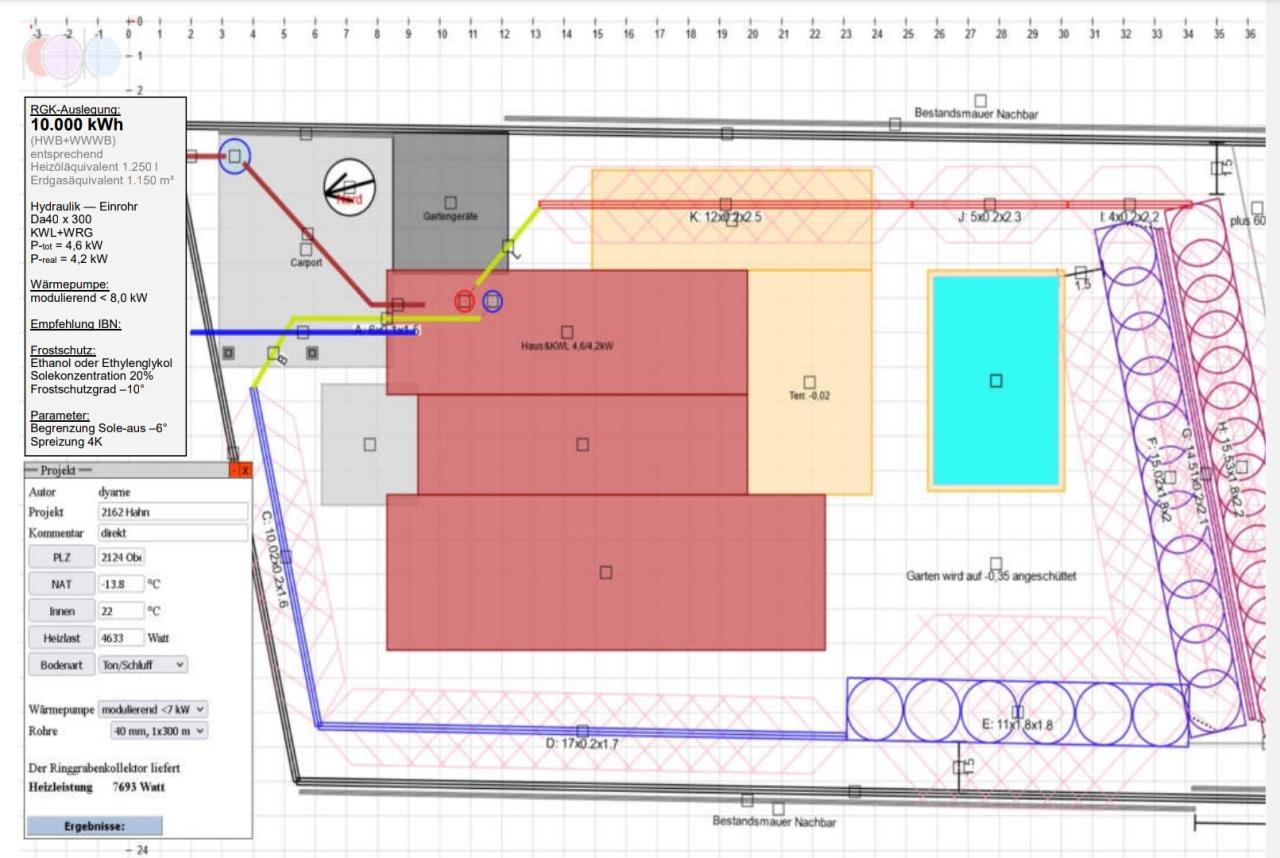

wir bekommen eine Nibe S1255-6 PC.
Hier ist der Entwurf für die RGK RGK [Ringgrabenkollektor]-Auslegung.
Wärt ihr so nett und könntet ihr hier mal drüber sehen, ob dies so passt bitte?
Welche Daten braucht ihr dazu noch?
Hinten in Süden, also rechts am Plan, kommt eine 1,5 m hohe Stützmauer hin mit einem Fundament von ca. 1,2 m Breite und 6 cm Tiefe. Stört dies den RGK RGK [Ringgrabenkollektor]?
Mich irritieren die 1,5 m Durchmesser Schlaufen zwischen Haus und Einfriedung Nachbar im Westen, also unten am Plan. Ist das so üblich? Und gibt es da Probleme hinsichtlich Baugrube für das Haus?
2 x 150 m DA40 sind in Ordnung?
1m von der Einfriedung der Nachbarn entfernt ist ok?
Hättet ihr Verbesserungsvorschläge für mich?
Vielen Dank!!
LG, Lalo

17.10.2023  (#2)
Hi
Woher kommt der Plan? Wurde das professionell geplant oder selbst geschätzt?
Lalo schrieb: Hinten in Süden, also rechts am Plan, kommt eine 1,5 m hohe Stützmauer hin
Wurscht, solang der Abstand passt.
Lalo schrieb: mit einem Fundament von ca. 1,2 m Breite und 6 cm Tiefe. Stört dies den RGK RGK [Ringgrabenkollektor]?
Hä? Bist dir sicher?
Lalo schrieb: Mich irritieren die 1,5 m Durchmesser Schlaufen zwischen Haus und Einfriedung Nachbar im Westen, also unten am Plan. Ist das so üblich?
Wüsste nicht, dass das üblich wär.. bin aber nur RGK RGK [Ringgrabenkollektor] Lehrbua, hab erst 4 RGKs mitverlegt...😆
Daher wiederholung: woher ist diese Planung?
LG Wolfgang

  •  Lalo
17.10.2023  (#4)
Es sind 60 cm Tiefe.
Richtig, die Planung kommt von KNV.
  •  Lalo
17.10.2023  (#5)
Damit meinte ich ja, ob der Abstand so passt.

17.10.2023  (#7)
Hi
Wirklich woah!!
rabaum schrieb: Links oben sehen meine Adleraugen KNV. 🤓
Du hast an besseren Optiker als ich.... 🥸
Lalo schrieb: Richtig, die Planung kommt von KNV.
Na dann wirds scho passen 😄
Lalo schrieb: Damit meinte ich ja, ob der Abstand so passt.
Aso, aber ja das passt scho. Bei den Gitterlinien siehst eh die seitliche Zone.
Oben jnd Unten wirds bissl knapp, aber da iat eh ka Mauer, wenn ich das richtig verstanden hab, also alles ok.
  •  Lalo
17.10.2023  (#8)
Oben und unten sind jeweils Einfriedungen, also Mauern von ca. 25 cm Höhe.

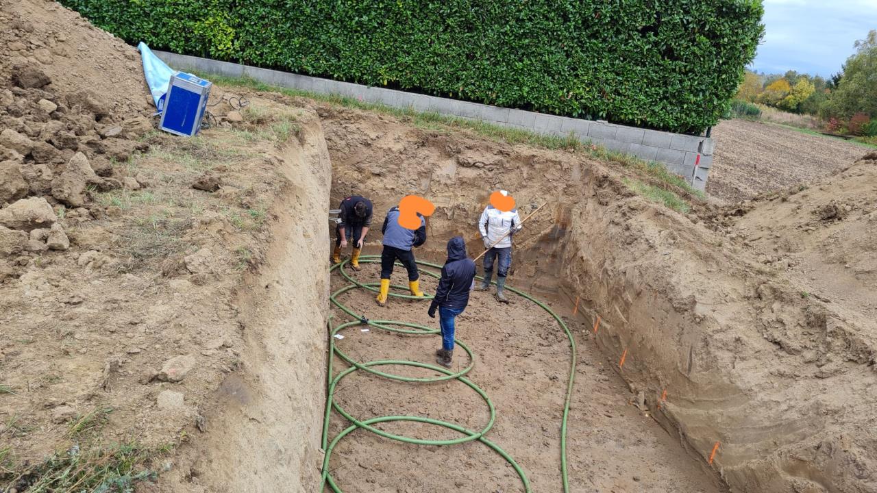

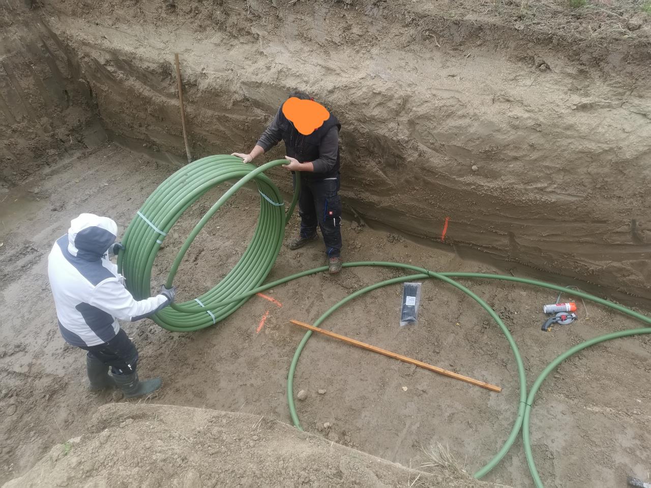

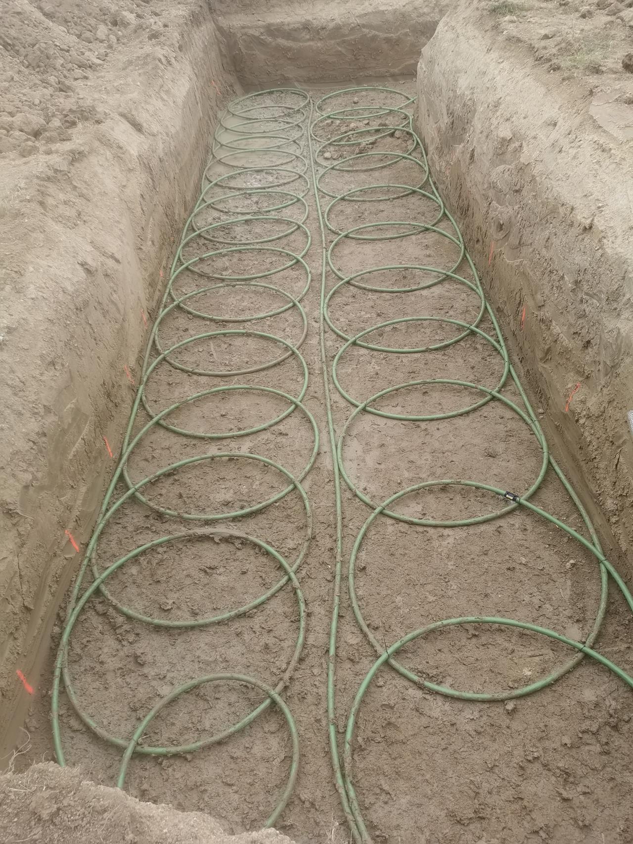

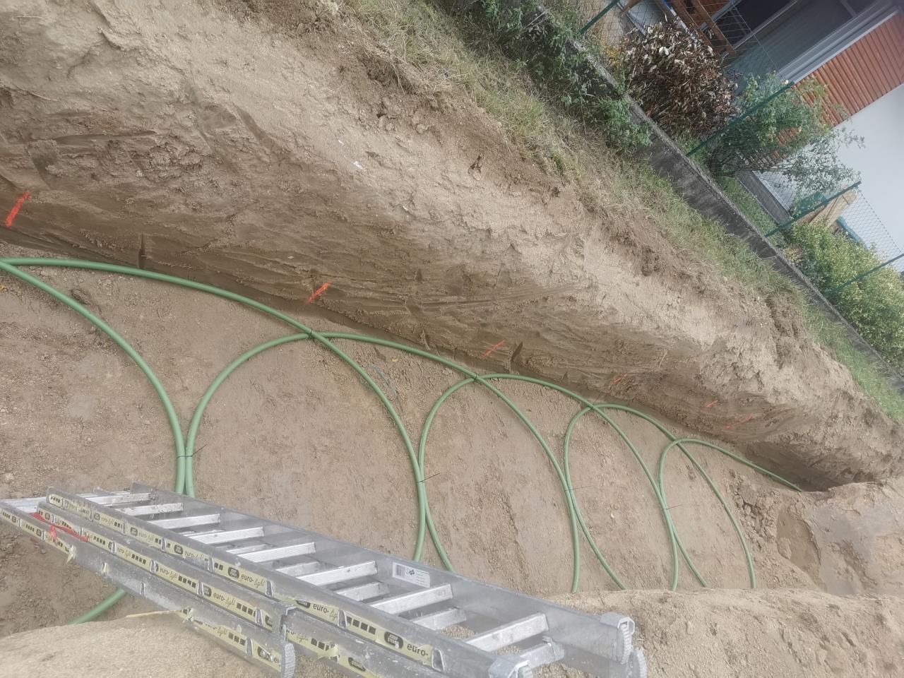

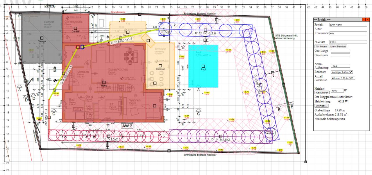

7.11.2023  (#10)
Update:
Habe mich letztendlich dazu entschlossen zum Schmied bzw. Papa des RGKs zu gehen. 😊
Und es war eine gute, sehr gute Entscheidung. Sie holten mit dem Doppelseiter noch einiges raus.
Arne und seine Frau Helga haben mich super bei meinem Vorhaben unterstützt und keine noch so laienhafte Frage wurde belächelt.
Ich zeige euch noch die finale Planung der Beiden und ein paar Bilder der Verlegung.
LG, Lalo
2023/20231107419853.jpg
2023/20231107654551.jpg
2023/20231107810228.jpg
2023/20231107362124.jpg
2023/20231107121485.jpg

10.11.2023  (#11)
Lalo schrieb: Habe mich letztendlich dazu entschlossen zum Schmied bzw. Papa des RGKs zu gehen.
Slinkies zwischen Einfriedung und Frostschürze/Streifenfundament sah bei der ursprünglichen Planung schon grenzwertig/problematisch aus (hätte wahrscheinlich die Frostschürze gleich im Zuge des Aushubs für den RGK RGK [Ringgrabenkollektor]  mitgemacht werden müssen)
11.11.2023  (#12)
ap99 schrieb:
Slinkies zwischen Einfriedung und Frostschürze/Streifenfundament sah bei der ursprünglichen Planung schon grenzwertig/problematisch aus...
...und unnötig weil der doppelseiter im süden dort liegt wo angeböscht wird, also auch noch aushub spart bzw tiefe&leistung bringt...
Lalo schrieb: Ich zeige euch noch die finale Planung der Beiden und ein paar Bilder der Verlegung...
nochmals großes kompliment an den motivierten installateur für die sehr saubere verlegung ... 🙏
die qualitätssicherung von oben hat offensichtlich sehr gut funktioniert ... 😉
