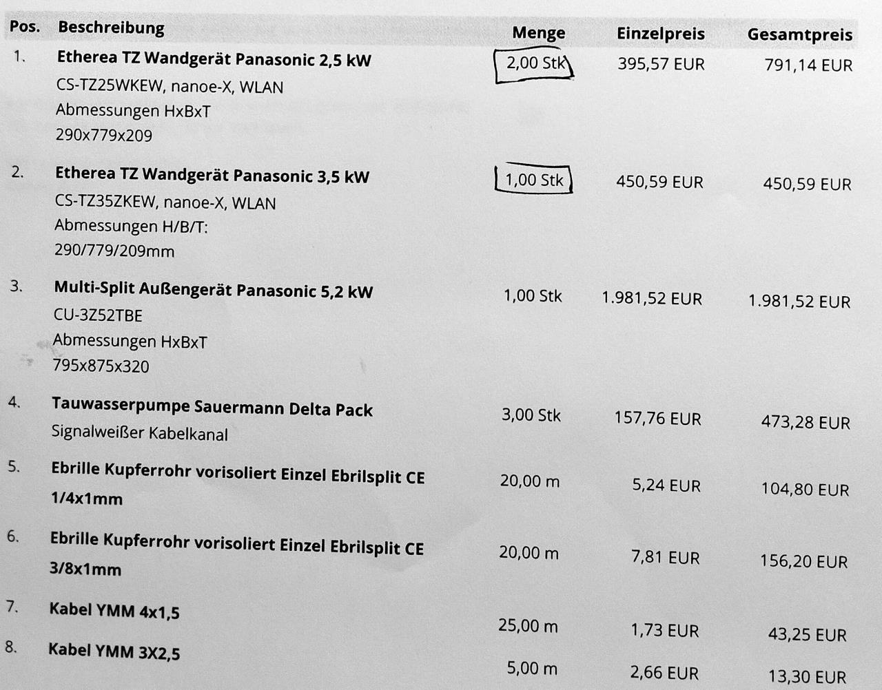

Liebes Forum, darf ich um Meinungen zu diesem Angebot bitten? Gekühlt werden soll ein 60 qm Wohnesszimmer, ein 15 qm Kinderzimmer und mit dem dritten Innengerät der nordseitige Teil (Gerät hängt im Gang, Türen sind offen) - danke für Eure Kommentare!

In der Zeitschrift Konsument 7/2022 wurde unter Anderen das o.a. Innengerät getestet, wobei es effizientere gab. Die Frage ist auch, ob der Geräuschpegel des Außengeräts eine Rolle spielt? Da gab es auch leisere...
Zum Preis kann man schwer etwas sagen, da du keine PLZ hinterlegt hast. Das wird je nach Bundesland unterschiedlich sein. Reine Gerätepreise findest du ja zur Genüge in den Onlineshops. Das o.a. Angebot würde ich als durchschnittlich bezeichnen.
Montagekosten hängen davon ab, ob man bei einem Neubau schon Alles vorbereitet hat, oder ob es ein Altbau ist. Bei meinem Neubau waren 2 Mann in einem halben Tag inkl. Inbetriebnahme fertig...

Scheint mir ein fairer Preis zu sein, wobei ich schauen würde, das man das mit dem Tauwasser anders löst.
Ich bin mit massiven Leitungslängen, horrenden Stemmarbeiten auf ca. 2900 Euro pro Einheit gekommen. 5 Geräte - keine Pumpe - LG Deluxe Klimageräte - alle Leitungen UP.

Vielen Dank für die schnelle Einschätzung! Es ist im Altbau überhaupt nichts vorbereitet, ich möchte auch selbst aufstemmen und keine Kabelkanäle an der Wand haben. Dass man keine Kondensatpumpen verwendet, ist eh Konsens hier im Forum 😀
Montageort in NÖ Mitte
Danke nochmals!

Also wir haben im Sommer eine 4er Multisplit von Midea (Testsieger gemeinsam mit Daikin) montieren lassen. Kostenpunkt 4500 Euro. 6000 für 3 Geräte ist für Ethera-Geräte eher nicht so günstig.

Sind die Geräte so günstig? Das kommt ja fast auf die Hälfte, weißt du noch, was Arbeitszeit und Inbetriebnahme gekostet haben?

Das war incl Arbeitszeit und Inbetriebnahme. Die Klimas selber kosten generell nicht wirklich viel, egal welche, das teure ist die Arbeitszeit.

"Dass man keine Kondensatpumpen verwendet, ist eh Konsens hier im Forum "
Bin nicht viel in diesem Forum. Was ist denn die Alternative? Mein Aussengerät ist am Dach.
  •  DoertyHarry
21.10.2023  (#8)
Das Kondensat hat nichts mit dem Außengerät zu tun.
Wenn du kühlst verringert sich die Temperatur und an den Kühllamellen entsteht Kondensat. Dieses muss man über welche Wege auch immer, in den Kanal bekommen.
Am besten wärs natürlich wenn in der Nähe ein Kanalstrang ist an den man anschließen kann wo immer ein Gefälle herrscht damit man keine Pumpe braucht, sondern das Wasser direkt abfließt.

Die Alternative ist die Kondensatleitung mit natürlichem Gefälle zu verlegen. Sollte Standard sein das so zu verlegen  weil die Pumpen 1. laut sind, 2. oft Probleme machen (verstopfen, Biofilm und Co) und sie 3. den Stromverbrauch erhöhen.

Das ist ja super, vielen, vielen Dank! Habe schon Termin mit dem zuständigen Herrn ausgemacht - sehr übersichtlich und nicht teuer!

Wir werden den Kondensatschlauch auf jeden Fall mit Gefälle durch den stillgelegten Kamin in den Keller zum Abfluß legen. Ein Klimaanlagentechniker hat uns Geschichten zu den Kondenswasserpumpen erzählt... Pumpe verlegt, Kondensatwanne läuft über, während Besitzer tagelang nicht daheim waren, großer Schaden im Parkett und bei Türstöcken...
Ein natürliches Gefälle ist definitiv am besten!
(echte Streber verlegen natürlich beim Hausbauen noch vor dem Innenputz Kanalrohre in den Wänden für die spätere Klimaanlage... 😜)
