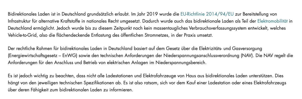

Das Problem war bisher immer, dass es eben noch keine genaue Regelung gibt, da das Netz ja dem Netzbetreiber gehört und da ja auch so Schlagworte wie Strompreiswäsche genannt wurden.
Nextmove hat da auch mal einen Versuch gemacht zuhause mit dem IONIQ 5 (oder KIA EV6) - ist auf YouTube zu finden.
Der Leaf kann es, aber das gilt für andere Fahrzeuge zB. Hyundai IONIQ (ADAC Test) auch.
Es geht ja im Endeffekt nur um die Kommunikation mit dem BMS BMS [Batteriemanagementsystem].
Technisch sollen bald die ersten bidirektionalen Wallboxen kommen, aber wie das dann wirklich aussieht, ist schlicht noch nicht soweit geklärt, als dass es spruchreif wäre.
(Wir kriegen auch immer wieder solche gut gemeinten Anfragen - verstehe es ja, würds eh gern selbst nutzen).
Aktuell ist nur das V2L, also AC bis 3,5 kW einphasig via Adapter, machbar und das scheint halt sonst niemanden zu interessieren.
Gefunden habe ich mal das dazu, betrifft aber primär Deutschland:

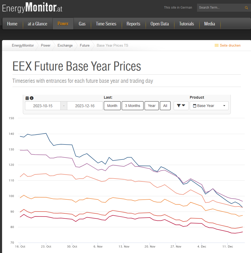

  •  fruzzy
25.9.2024  (#959)
habt ihr einen link wo ich die future rauslesen kann? ich blick da nicht ganz durch....🙏
  •  chris4789
25.9.2024  (#960)
Bittesehr:
https://www.eex.com/de/marktdaten/strom/futures
  •  fruzzy
25.9.2024  (#961)
denk link kenn ich aber ich kanns nicht lesen/deuten 😇
d.h.
ich geh auf "Jahr" - "Cal-25" und dann die tage rückwärts. dann find ich eure "87,64"
habs für 2024 nachgerechent und komm exakt hin. danke. jetzt kann ich es mal nachvollziehen.
