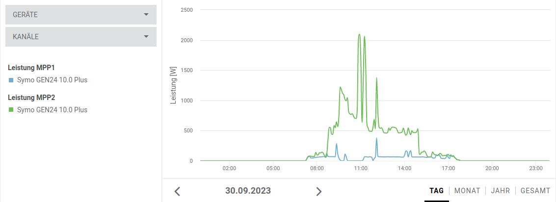

nAbend allerseits,
bitte wiedermal um Hilfe, werd nicht ganz schlau aus der Gschicht...
Hab jetzt 1 Woche lang meine PV Anlage im "Null Einspeise Modus, aber Eigenverbrauch wird abgedeckt" - Modus
Heut ist ma aufgefallen, daß die Leistung MPP1 und MPP2 stark unterschiedlich ist:
2023/20231002980480.png
Es schauen alle Tage in etwa so aus...
33 Module a 410Wp an Fronius Symo 10
2 Strings mit 17 bzw 16 Modulen
südlich ausgerichtet, fast keine Verschattung
http://www.kraweuschuasta.at/media/images/pv31.jpgBildquelle: http://www.kraweuschuasta.at/media/images/pv31.jpg
Ist das normal? mglw weil ich noch nix einspeisen darf?
Laienmäßig hätte ich gemeint, daß die Leistung grob 50:50 zwischen den Strings bzw Trackern aufgeteilt wird.....
LG und Danke!
Wolfgang
  •  Cyber83
3.10.2023  (#1)
ich glaube erst kürzlich gelesen zu haben: bei Einspeisebegrenzung wird vom Fronius zuerst der MPPT1 gedrosselt, dann erst der MPPT2.
3.10.2023  (#2)
Morgen
Cyber83 schrieb: ich glaube erst kürzlich gelesen zu haben: bei Einspeisebegrenzung wird vom Fronius zuerst der MPPT1 gedrosselt, dann erst der MPPT2.
vielen Dank, das beruhigt schon ziemlich emoji

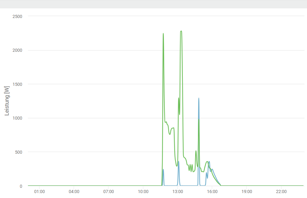

  •  massiv50er
3.10.2023  (#3)
genau so ist es.
Habe mir gerade einen alten Tag mit Nulleinspeisung rausgesucht:
2023/20231003513231.png
also kein Grund unruhig zu werden ;)

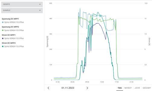

18.11.2023  (#20)
nAbend,
Bitte an die Wissenden:
ich hab vom PV Funkenschuasta folgendes Statement zum Thema "die Verschattung durch die angehobenen Module ist ned tragisch" bekommen, versuch grad das nachzuvollziehen:
Direkt finde ich keine Auffälligkeiten! Mann sieht zwar an der Spannung um circa 6:15 einen Kleinen Bauch das kommt aber nicht von der Verschattung um 6:30 steigt die Spannung wieder! Zu dieser Zeit war der Mini schatten auf den PV-Modulen noch vorhanden. Trotzdem hat sich bei der Spannung nicht wirklich was verändert! Mann sieht auch nicht wann der mini Schatten genau weg sein sollte am Diagramm! Somit sehe ich da kein Problem! Sollte es eine Größere Verschattung sein dann sieht man das an den kleinen Grünen Bäuchen am Anfang und Ende des Tages! Bei Ost-West Anlage fehlt dieser Bauch noch viel größer aus! Also völlig Normal!
2023/20231118243912.jpg
Er hat das Anhand mehrerer fotos Verschattung/keine Verschattung und der Uhrzeit analysiert.
EDIT: Verschattung habe ich auf beiden MPPts, ein string beinhaltet die ganze oberste Reihe plus die Module der zweitobersten von rechts nach links, bis zum ersten angehobenen Modul der Vierergruppe. der Rest bildet den Zeiten string
ich als Hausmasta hättet vermutet, ma muss ein Mustermodul der "verschatteten" und eins der unverschatteten einzeln vergleichen jeweils Spannung und Strom.
LG udn danke
Wolfgang
  •  Spt42
19.11.2023  (#21)
Da müsstest du schon ei
Man kann ggf auch einfach mit einem Pyranometer die aktuellen W/m² mit der aktuellen Leistung der Anlage vergleichen. Selbst die minimalen Auswirkungen von verdreckten Modulen kann man damit erstaunlich genau messen. Viele Häuser haben bereits einen entsprechenden Sensor für eine bessere Beschattung oder neuerdings auch für die Heizung.
Die Luxusvariante wären Optimierer welche pro Modul die entsprechenden Daten in Echtzeit liefern.
