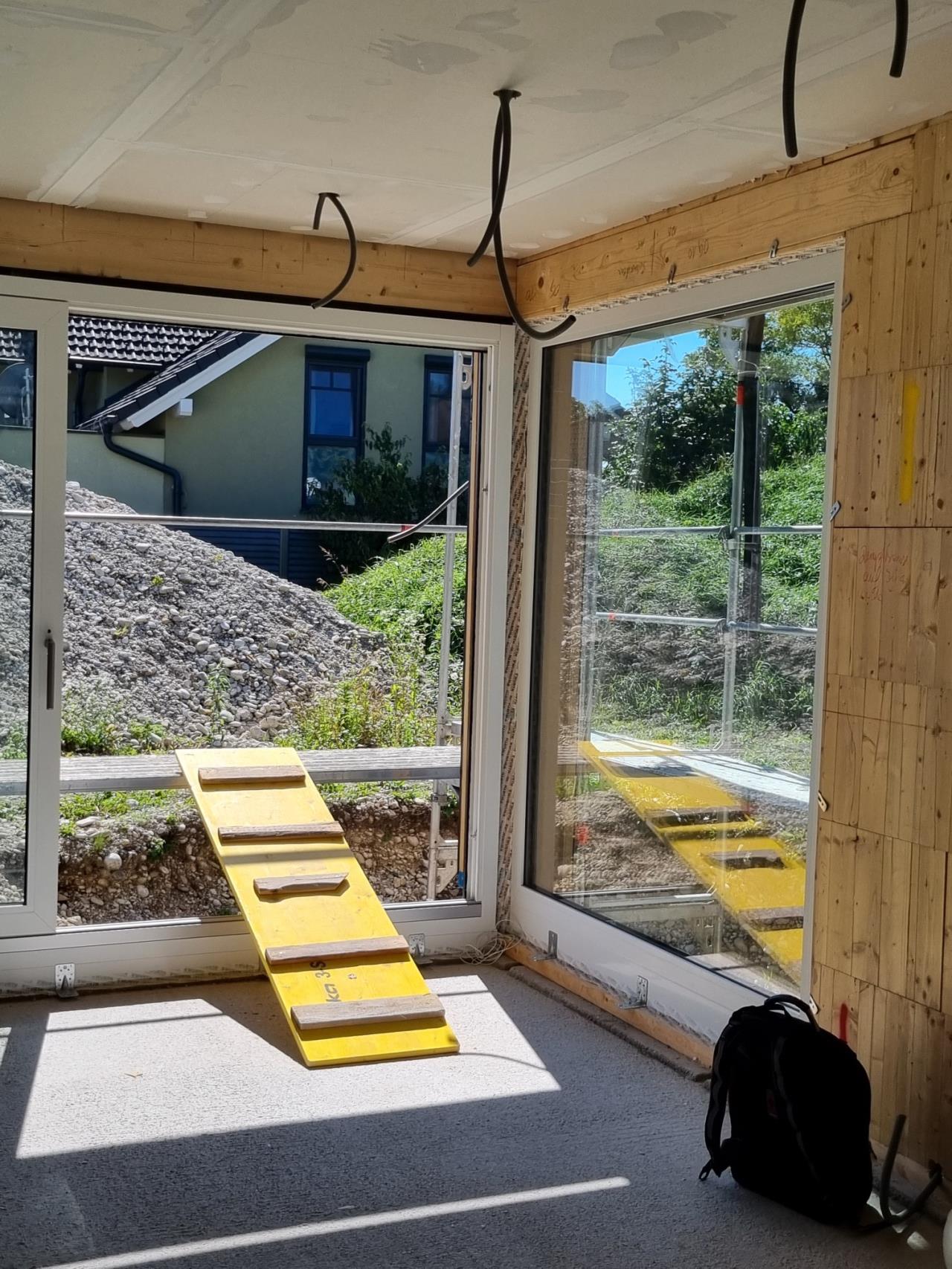

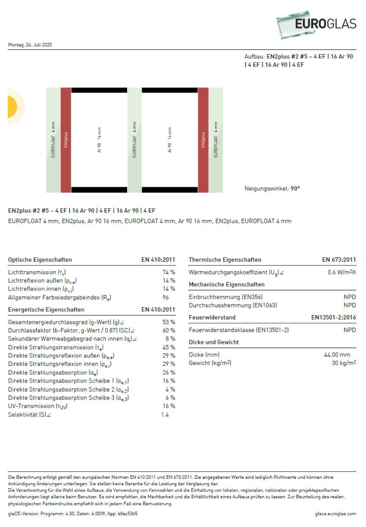

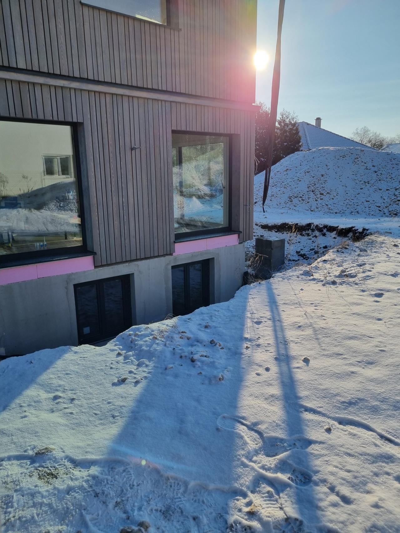

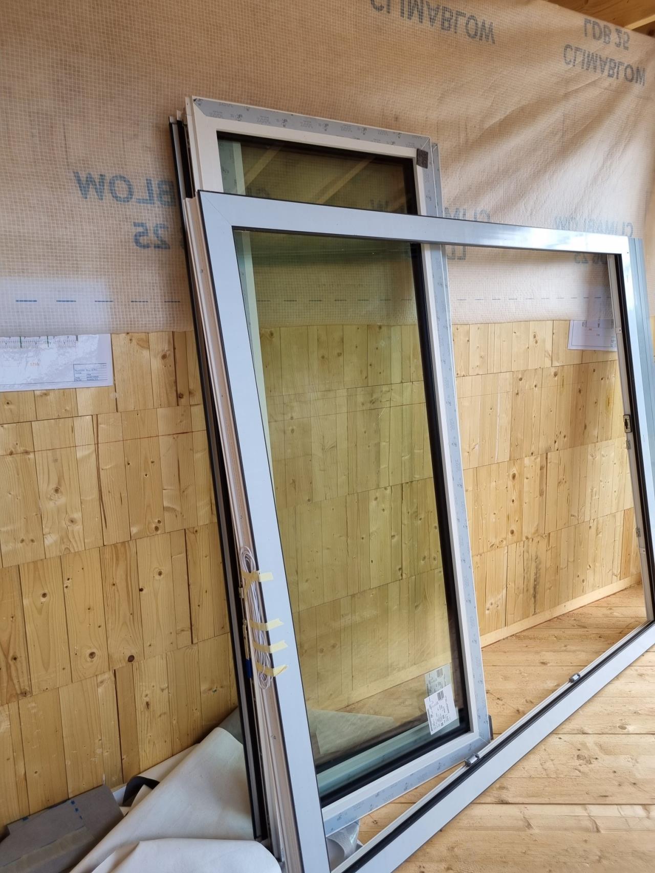

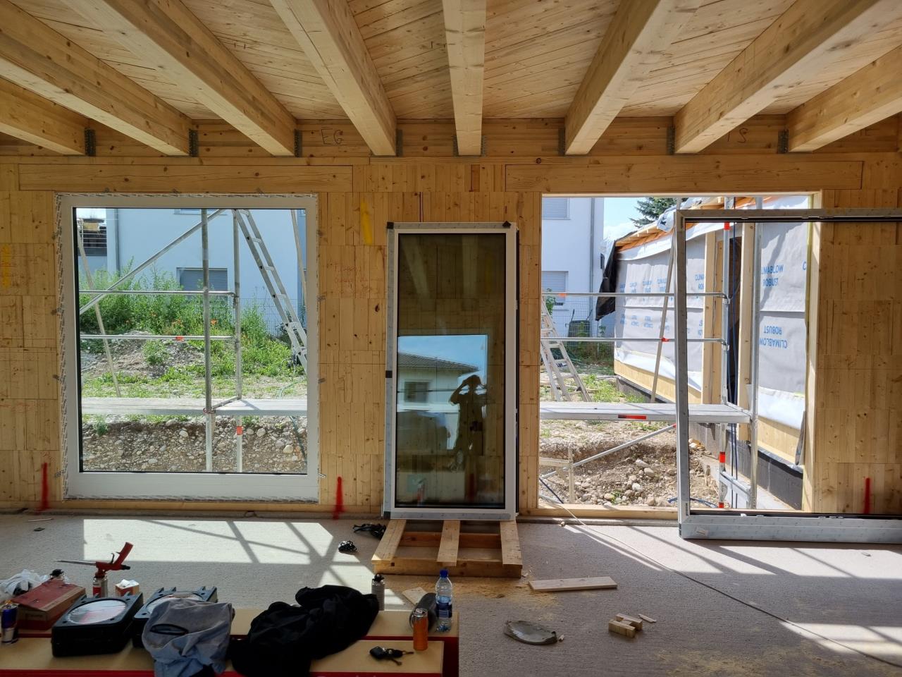

wir haben für unseren Neubau Groß Fenster gekauft, da diese von unserer Hausbaufirma vermittelt wurden.
https://fenstergross.de/home/
Wir waren auch dort vor Ort und haben uns alles angesehen und besprochen.
Leider wurde mir damals nicht gesagt, dass die Wärmeschutzfenster einen Grünstich haben und auch "nur" 73% Licht durchlassen und sie spiegeln ziemlich viel...
Alles stört mich aktuell und ich frage mich ob es
alternativen gegeben hätte und ob das normal ist bei Dreischicht und alles was dazugehört für top Werte bei der Dämmung.
Wie das Wohnklima dadurch verschlechtert wir werde ich wohl erst wissen, wenn ich wirklich drin wohne.
Fragen
Sind das gute Fenster, habe ich richtig gekauft?
Hätte es alternativen gegeben ohne Grünstich?
Kann man das Glas tauschen?
Hier Details und Bilder

Glas hat immer einen grünstich, ausser man kauft spezielles weissglas! Das wird aber vorwiegend nur für Anwendungen wie küchenrückwände verwendet die von hinten in hellen Farben emailliert werden. Die wärmeschutzschichten sind ziemlich neutral. Sonnenschutz Gläser gibt es in verschiedensten Farben und Stärken. Dass ein Glas nicht 100 % Licht durchlässt sollte eigentlich logisch sein? Je mehr und umso dickere Gläser und je mehr Schichten ein isolierglas hat, um so weniger lichtdurchlass!
  •  Squawvally
2.10.2023  (#2)

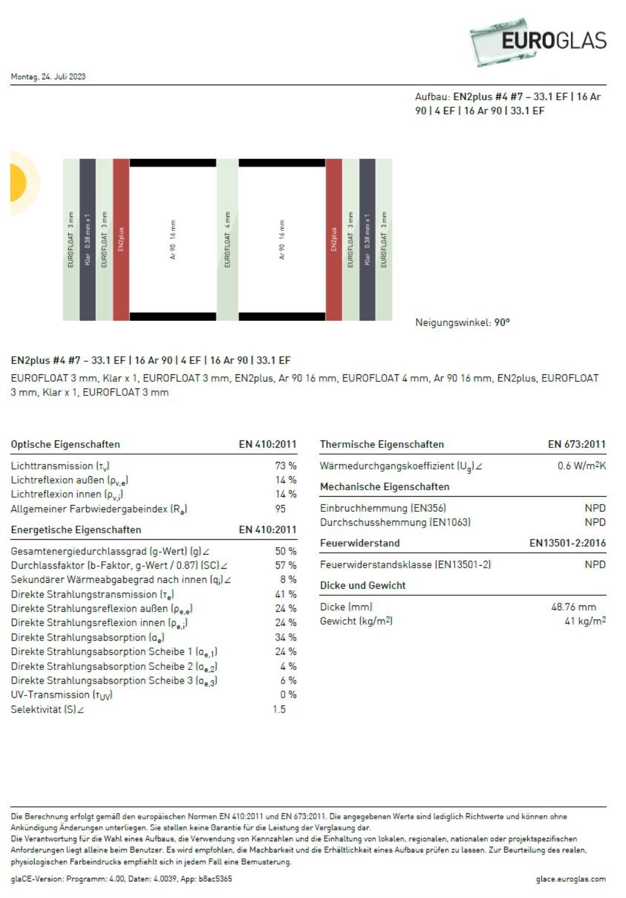

Wie heinzi schon schrieb, hat Glas immer eine Eigenfarbe.
Abhängig von der Wärmeschutzbeschichtung kann diese von grün, über blau, braun bis grau gehen.
Spezielle Wärmeschutzbeschichtungen (z.B. Eclaz von saint gobain) lassen bei herkömmlichen Floatglas mehr Licht aber auch mehr Sonnenenergie in den Raum.
Bei Dir wurde die Beschichtung SANCO Plus EN2 verwendet, welche geringfügig weniger Licht und Energie durchlässt als die Eglaz Beschichtung.
Sollte in der täglichen Nutzung aber kein Problem für Euch darstellen. Weder bei der Wäremdämmung nicht bei der Optik.

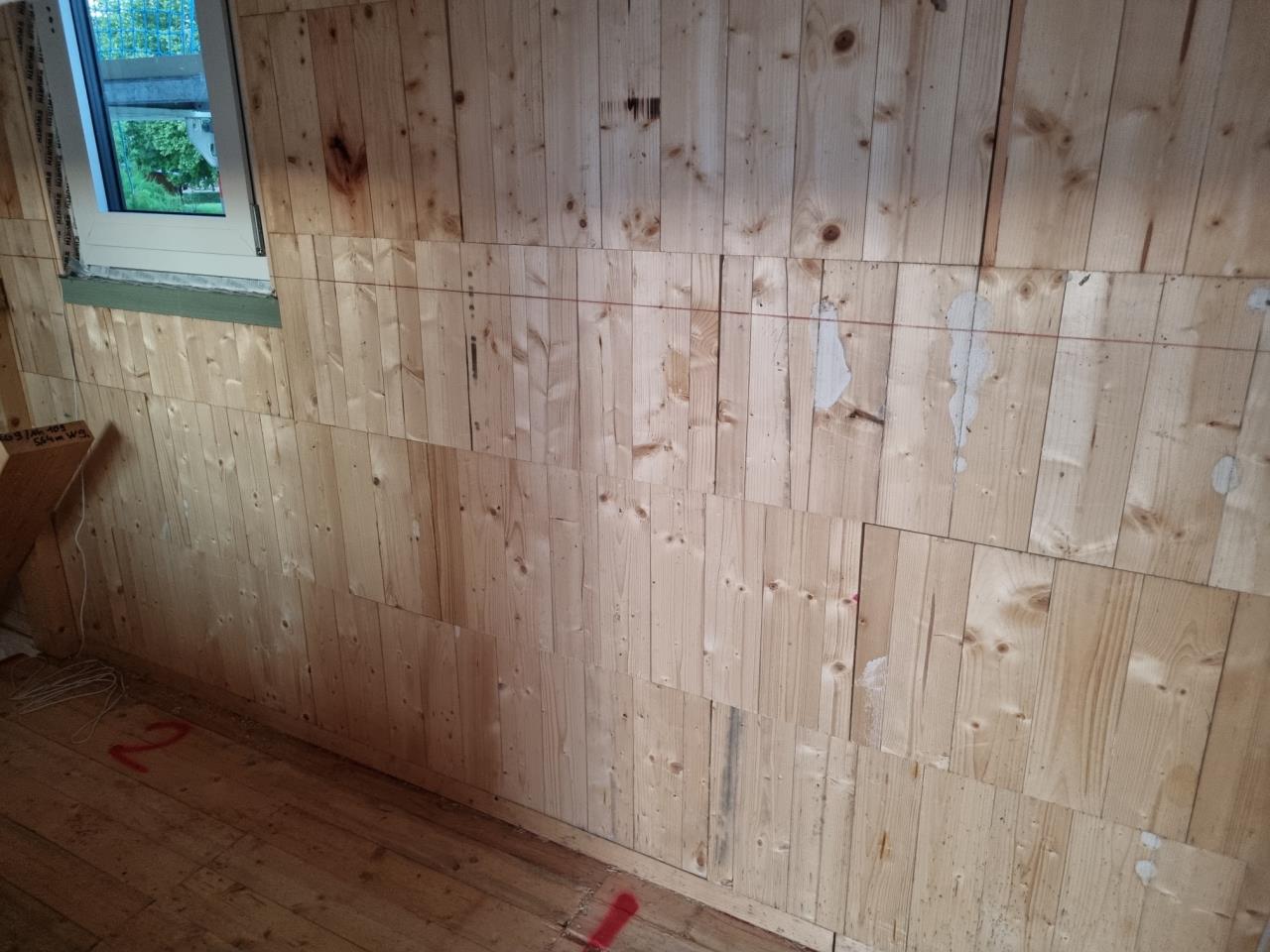

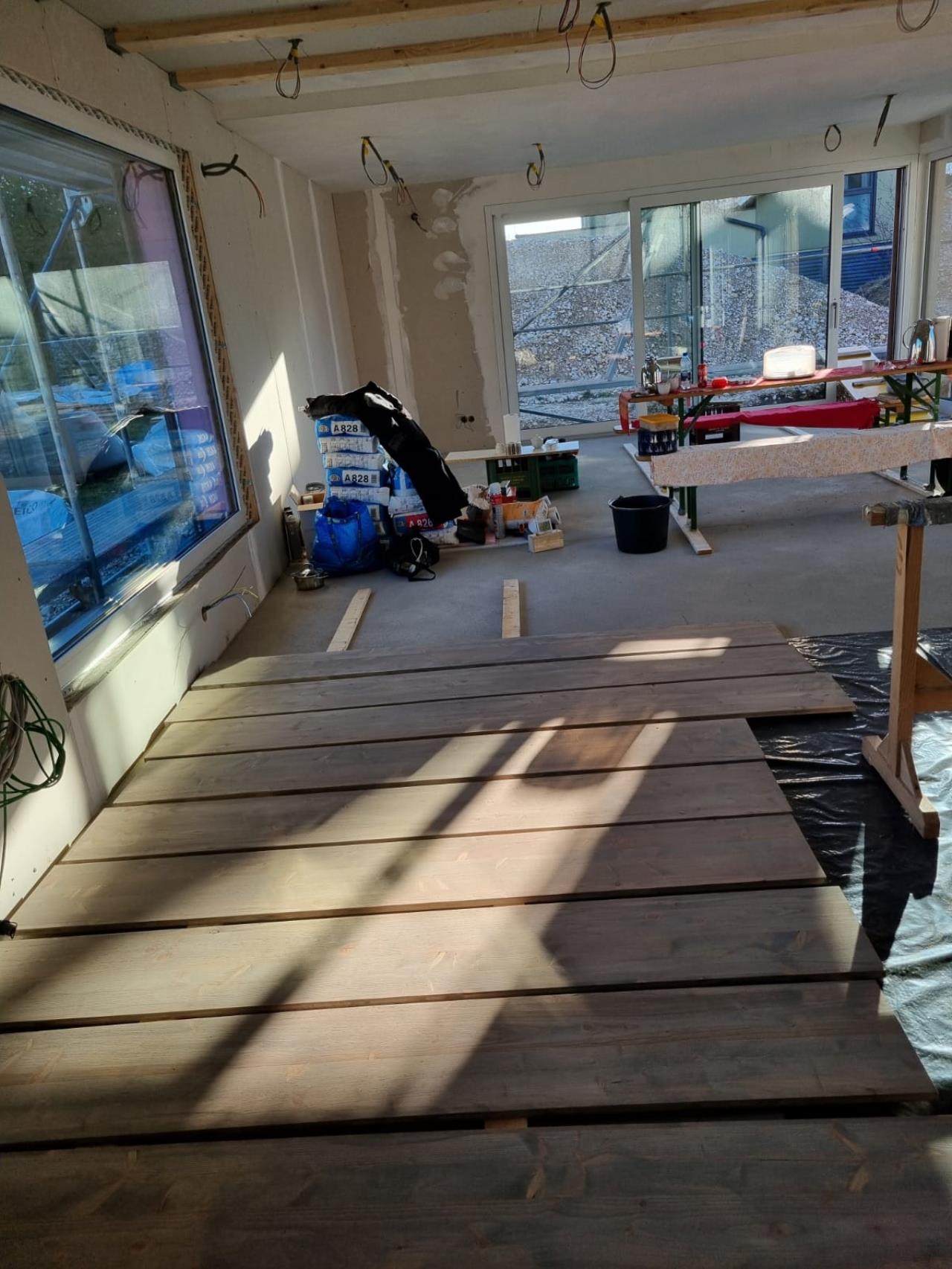

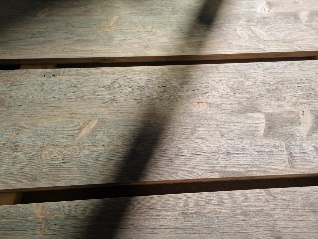

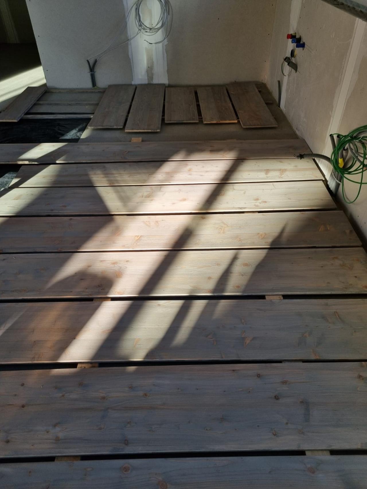

Aber jeder spricht immer von Wohnklima, Holz Lehm Wände aber das natürliche Sonnenlicht kann grün verfälscht sein? Verstehe nicht wieso das sonst niemand stört.
Kenne es halt aus der Wohnung und bei meinen Eltern nicht anders 2 Schicht komplett durchsichtig hell und neutral.
War dann echt geschockt als die neuen Fenster kamen.
Schade um die ganzen Materialien die man im Geschäft so sogfältig aussucht, Küche Holzböden Fliesen. Mit diesen Fenstern ist nachher eh alles grünlich. Man fühlt sich teilweise als hätte man den ganzen Tag eine Sonnenbrille auf.
Mich stört es nach wie vor leider, anscheinend die meisten anderen Menschen nicht?
zb das Holz sieht sehr unnatürlich aus im vergleich zum echten Sonnenlicht.
Gefällt mir garnicht und so ist es bei allen Materialien, es könnte alles viel freundlicher und schöner sein.

Warte mal ab bis gemalt und Boden gelegt wurde. Das wirkt nochmals ganz anders.

heinzi schrieb: Glas hat immer einen grünstich, ausser man kauft spezielles weissglas! Das wird aber vorwiegend nur für Anwendungen wie küchenrückwände verwendet die von hinten in hellen Farben emailliert werden. Die wärmeschutzschichten sind ziemlich neutral. Sonnenschutz Gläser gibt es in verschiedensten Farben und Stärken.
Leider werden heutzutage immer noch sogenannte "Sonnenschutz- oder Wärmeschutzgläser" mit niedrigem G-Wert beworben, wobei das ja bezüglich Heizenergieverbrauch das Schlechteste ist was man kaufen kann. Solare Gewinne tragen nämlich erheblich zu einer niedrigen Heizkostenrechnung bei.
Sonnenschutz soll durch aktive oder noch besser passive Beschattung realisiert werden...
Die Gläser von @neft haben einen G-Wert von 50%. Unser Weißglas von I-Norm hat 60% und auch keinen Grünstich, und ist mittlerweile Standard ohne Aufpreis...

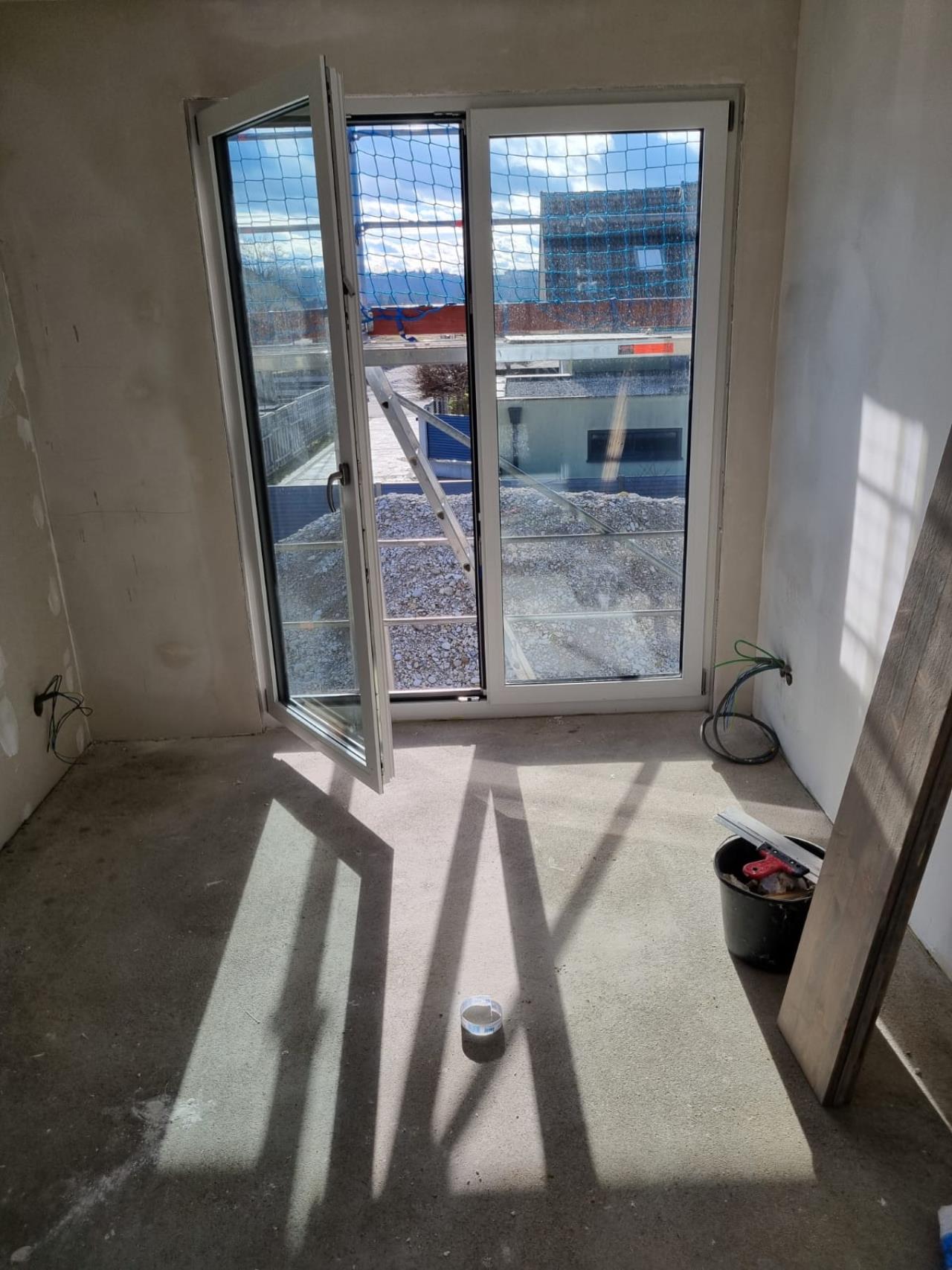

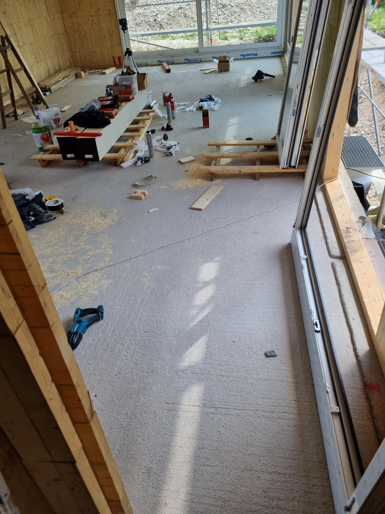

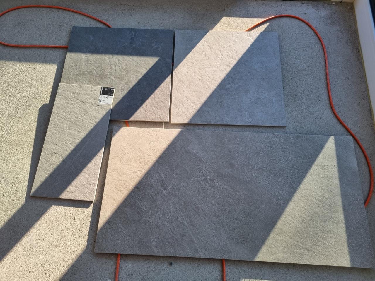

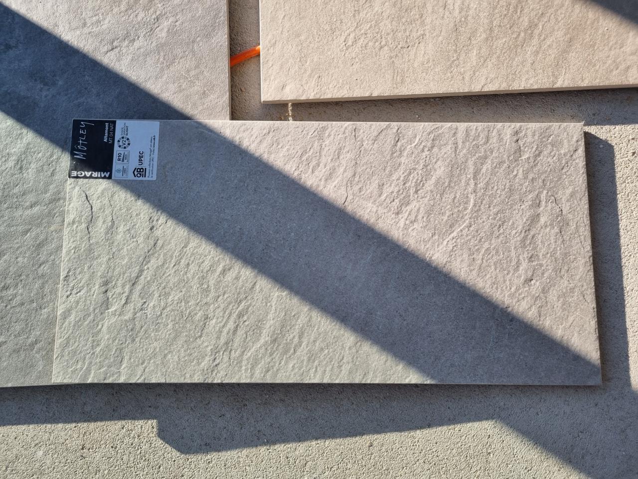

Hier noch Beispiele
2024/2024012137087.jpg
Fliesen aussuchen
im Grünstich sehen die alle fast gleich langweilig, eintönig und unnatürlich aus, nur wenig Farben werden wiedergegeben, kann man eigentlich irgendwas nehmen spielt keine Rolle.
2024/20240121784088.jpg
2024/20240121105041.jpg

Du hast sehr große Fenster, wenn Du eingezogen bist benötigst Du im Sommer sicher einen Sonnen- und im Winter einen Sichtschutz.
Die Beleuchtung innen hat sicher keinen Grünstich.
Ich denke dass Du das dann später dadurch wahrscheinlich nicht mehr so wahrnimmst.

ECLAZ ist schon eine gute Beschichtung. Da hat man den solaren Energieeintrag und den Lichtdurchlass vom 2-fach Glas und die Wärmedämmung vom 3-fach Glas.
Und diese Beschichtung hat sich über die Jahre verbessert (vor allem bei der Farbneutralität).
Dort wo 2014 noch ein teures Weisglas mit einer Solar+  Beschichtung notwendig war, kann man es heute mit einer guten Floatscheibe (Das Basisglas ist auch nicht zu unterschätzen) und der ECLAZ-Beschichtung lösen.
Ich hab die Solar+ Beschichtung mit einem guten Floatglas (wollte mir kein Weisglas leisten), und habe gestern beim Nachbarn die Floatscheibe mit ECLAZ gesehen. Der saniert gerade mit KF510 und hat die ECLAZ-Beschichtung im Standard. Vom Energieeintrag war für mich jetzt kein Unterschied feststellbar. Die Farbechtheit war bei ihm geringfügig besser (kann aber auch täuschen) als bei mir zu Hause (Nachbar ist gleich über die Straße; deswegen konnte ich unmittelbar vergleichen). Würde jetzt auch ECLAZ nehmen.
