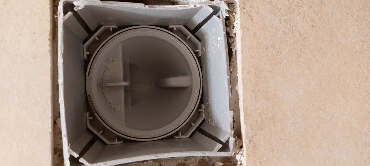

  •  Hammerherr28
1.10.2023  (#6)
Also sieht folgendermaßen aus:
2023/2023100113775.jpg
  •  Puitl
2.10.2023  (#7)
Danke fürs Bild, hilft MIR aber nicht wirklich weiter da ich wieder nur vermuten kann:
Was ist das für ne Klappe (Produkt?)? Warum hat sie der Installateur eingebaut?
Für was ist sie? (Zum reinigen der Kanalstranbelüftung bis zum Dach!?)
Riechts aus diesem Deckel? Ist eine Dichtung drinnen bzw. ist er dicht?

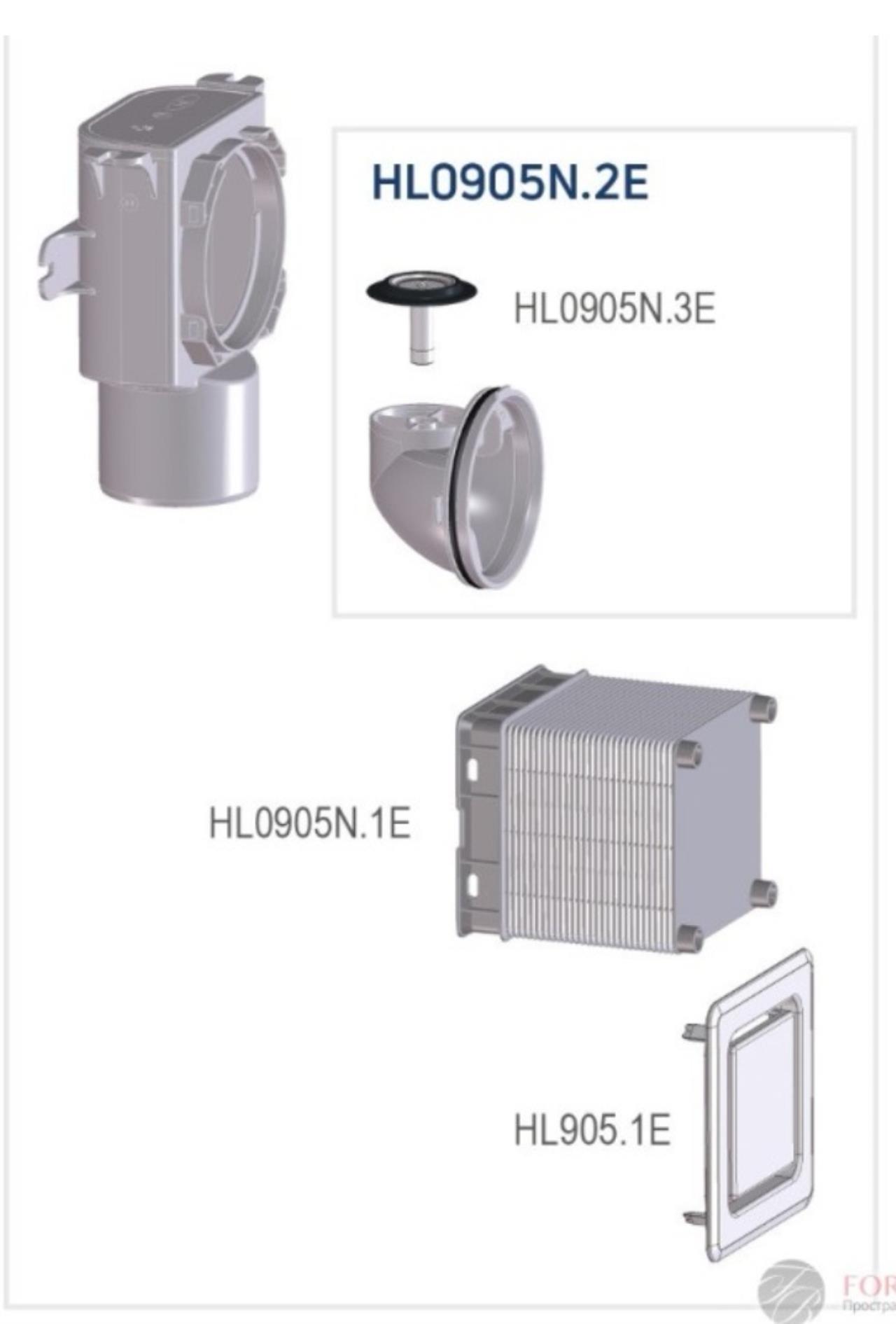

  •  BungalowImGruen
2.10.2023  (#8)
Könnte das ein HL905 von Hutterer und Lechner sein?
  •  Hammerherr28
2.10.2023  (#9)
Puitl schrieb:
Hammerherr28 schrieb:
Ist über Dachgeführt. Im WC ist die Kanalstrangentlüftung mit einer weißen Abdeckung, ähnlich einem Gitter verbaut.
Hast du ein Foto bitte?
Mir kommt das komisch vor, keine Ahnung was du da genau verbaut hast.
Bei ner klassischen Strangentlüftung über Dach gibt's keine weitere Öffnung oder Gitter im WC.
Also entweder passt bei dir was nicht oder du hast einen Innenraum-Rohrbelüfter und dieser schließt nicht korrekt.
KWL ist hier egal, wenns wo offen ist zum Kanal stinkts auch ohne KWL KWL [Kontrollierte Wohnraumlüftung] 😉
Wird wohl der Innenraum-Rohbelüfter sein? Hinter der Abdeckung ist ein grauer Drehverschluss. Also wenn man den abnimmt, dann ist der Gestank nochmal stärker ...
Also dieser Deckel hat rundherum eine Dichtung, man kann ihn abnehmen und gelangt dann in das Kanalstrangentlüftungsrohr. Darüberhinaus hat der Deckel in der Einbuchtung (siehe Foto) eine kleine, zirka drei-finger-breite Öffnung.
Aus dem Rohr kommt der Kanalgeruch.
Was hat diese Öffnung für einen Sinn?
  •  Puitl
2.10.2023  (#10)
Denke du hast recht, der "Deckel" oben am Bild sieht nämlich nach dem hier aus:
https://www.hutterer-lechner.com/de/products/catalog/Air-admittance-valves/HL0905N.2E.aspx
Gesamt ist das System dann so aufgebaut:
2023/20231002285314.jpg
@Hammerherr28
Hast du die Teile alle?
Entweder ist er (warum auch immer) undicht, es fehlt dir noch ein Teil oder iwas ist nicht korrekt zusammengesteckt!?
Evtl. mal die Anleitung herunterladen und schauen ob alles passt.
Was sagt den der Installateur der das Ding eingebaut hat?
...bist du dir sicher das die Kanalstrangbelüftung auch noch übers Dach geht? Die wär dann eig. nicht nötig gewesen....wenns so ist schade ums Geld und den Energieverlust

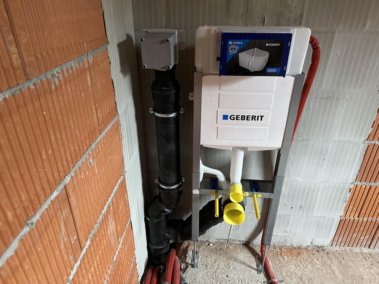

  •  Gemeinderat
3.10.2023  (#11)
Geht bei mir beispielsweise nicht übers Dach (obwohls im Einreichplan so drin war, im Polierplan dann nicht mehr) und sieht fertig so aus:
2023/20231003306237.jpg
Rohbau so:
2023/2023100318323.jpg

  •  Hammerherr28
3.10.2023  (#14)
Rohbau so:
Ja exakt die idente Bauweise

  •  Gemeinderat
4.10.2023  (#20)
SaubererM schrieb:
Der Hauptstrang muss über Dach geführt werden!
Wo steht das? Ich suchte nämlich danach aber in der Kärntner Bauordnung steht das nicht (mehr)?
Im Einreichplan wars nämlich so - dann nicht mehr. Der Installateur sagt, sie machens schon lange aufgrund von Kondensatbildungsproblemen nicht mehr so.
