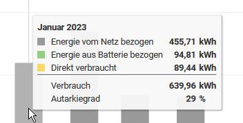

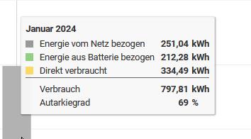

  •  stefan4713
30.1.2024  (#604)
aber ich seh trotzdem, dass der netzbezug massiv zurückgeht, weil die batterie im vollbetrieb arbeitet (hatte ich letzten jänner massiv zurückgeschraubt) und mehr fläche mehr leistung in den lichtschwachen monate bedeutet
heizstrategie geändert - wir versuchen vermehrt am tag die FB heizung laufenzulassen, auch weil es jetzt in der nacht/in der früh wieder -6 grad hatte
finde ich nachwievor weltklasse
2024/2024013053536.png
2024/20240130106120.png

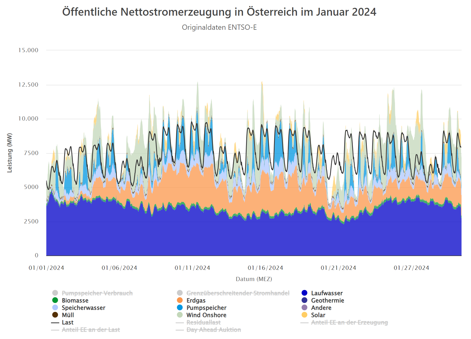

  •  PVAndyE
30.1.2024  (#606)
bauherr79 schrieb:
Vor allem für Sommer sehe ich das Potenzial, dass der Preis bis auf 3 Cent hinuntergeht (Einspeisung). Im Sommer wird immer mehr Strom als Überschuss da sein, den kein Energieanbieter brauchen kann. Durch die vielen entstehenden PV-Anlagen werden die Anbieter wohl die Netzkosten eher in die Höhe treiben als den reinen Energiepreis.
Strom aus PV Anlagen ist nach wie vor ein zu kleiner Teil in der Gesamtrechnung, daß es merkbare Auswirkungen hat. Auch wenn es in diesem Forum anders erscheint, ist PV noch nicht mainstream.
Die gelben Flecken am oberen Ende der Spitzen sind der Anteil aus PV Strom im heurigen Jänner. Orange sind Gaskraftwerke
2024/20240130608798.png

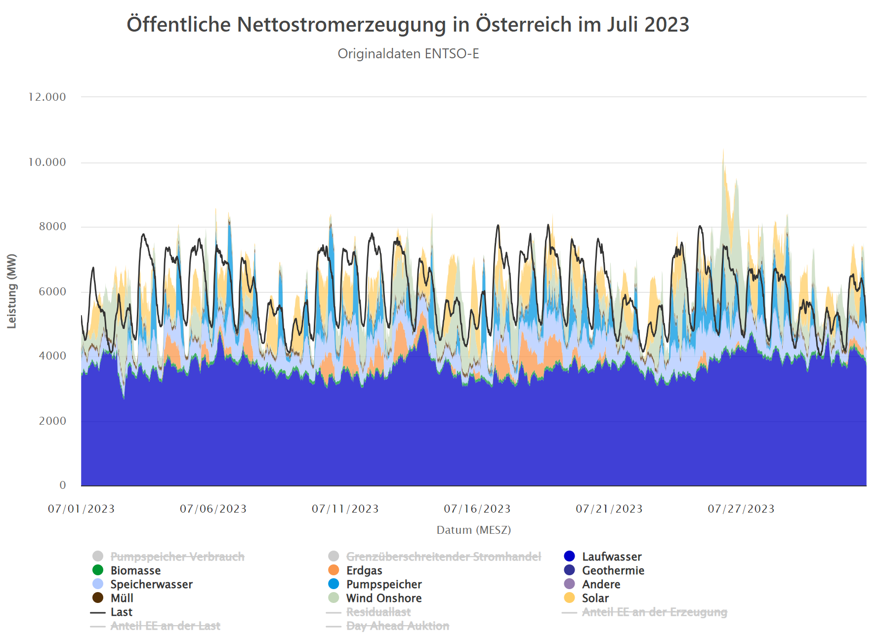

Wenn du dir den Juli 2023 ansiehst, wo die PV Anlagen "alle voll laufen" ist es zwar ein bißchen mehr, aber macht das Stromerzeugungskraut auch nicht wirklich fett. Was den Strompreis eher drückt ist der im Sommer geringere Verbrauch ggü dem Winter.
2024/20240130570621.png

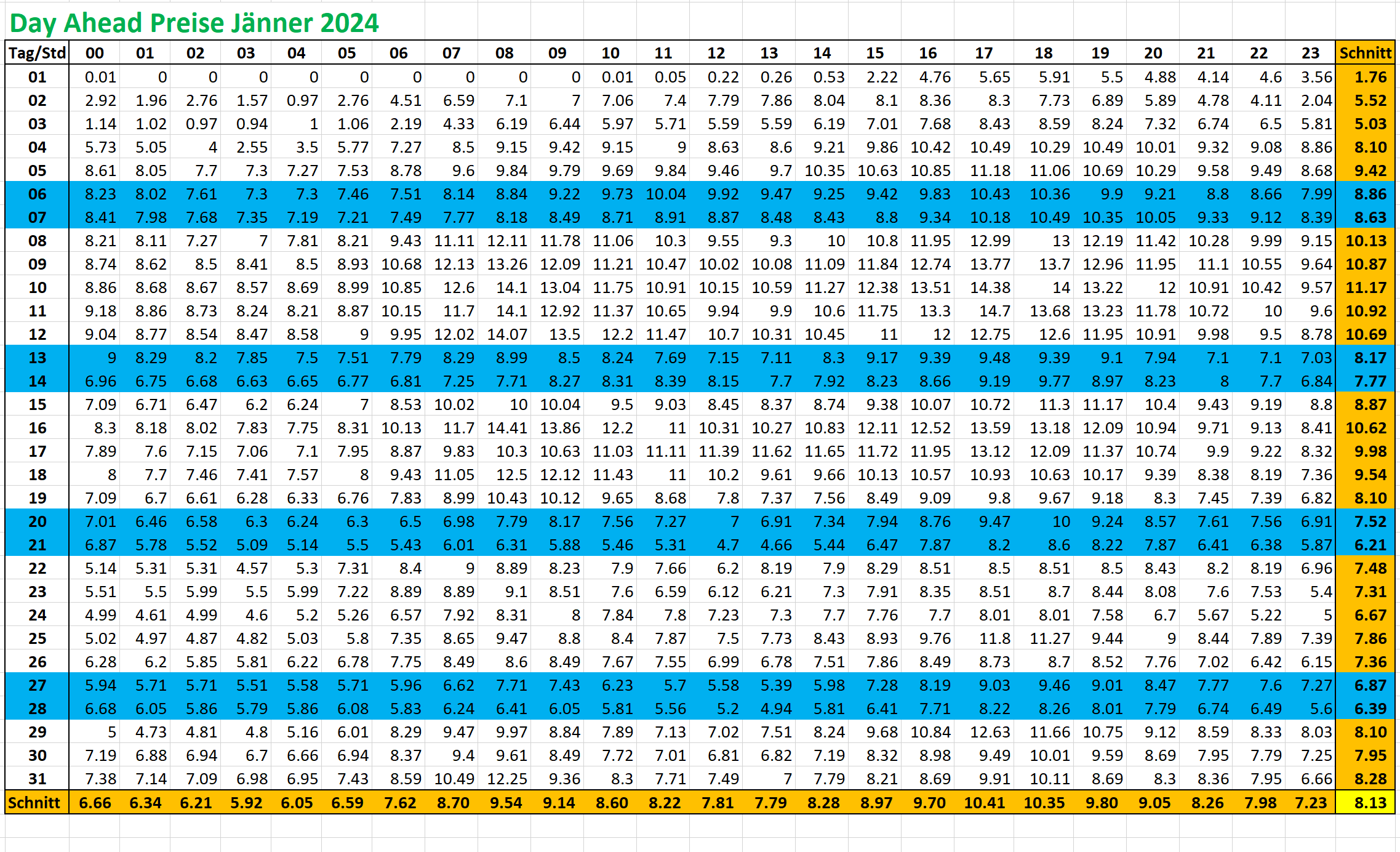

  •  PVAndyE
30.1.2024  (#607)
Wen es interessiert. Ich habe die nicht gewichteten Day Ahead Preise für den Jänner zusammengefasst. Blau hinterlegt sind die Wochenenden.
Wenn ich meine Produktionskurve als Proxy für die nicht bekannten Mengen der OeMAG Bilanzgruppe nehme (und deren zu erwartende zeitliche Verteilung), dann kamen bei mir ca. 7,6 ct / kWh raus.
Mal sehen, wie das unterschiedliche Wetter der einzelnen Anlagen und deren Mengen bei der OeMAG aufschlagen werden.
2024/20240130925943.png

PVAndyE schrieb:
Ja, man hat immer propagiert, dass man mit dem PV Ausbau die Welt retten könnte.
Klar war schon immer, dass dieser Strom nur ein Tropfen auf den heißen Stein ist.
Was hilft es wenn man laut verkündet, dass man im Sommer an einem einzigen Tag den ganzen Strom aus erneuerbarer Energie erzeugen konnte. Im Winter brauchen wir wieder massiv das Gas dazu. Meiner Meinung nach sollte die windenergie viel mehr genutzt werden.
