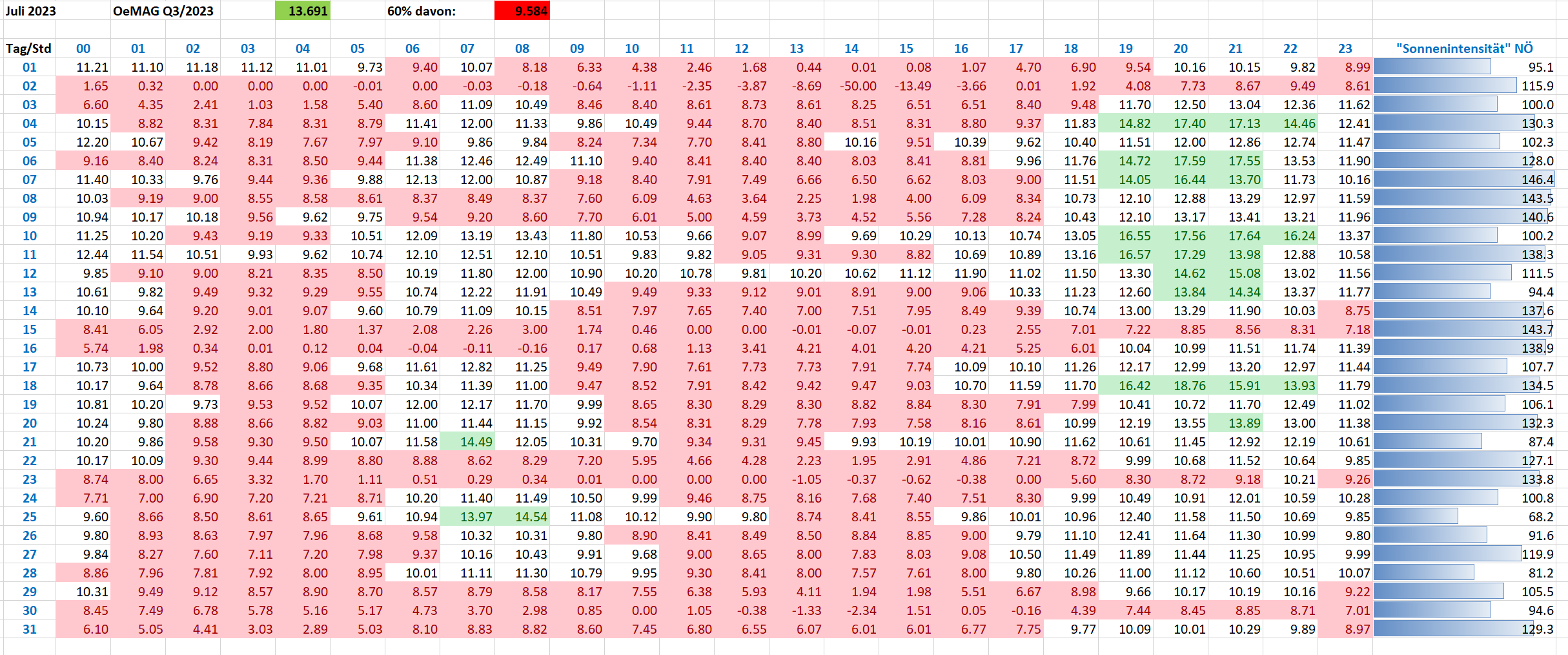

rabaum schrieb:
Die Zahl rein absolut zu bewerten bringt doch nichts, das muss man im Kontext der Zeit sehen.
Agree.
Ich habe als Gedankenübung den vergangenen Juli 2023 nach der neuen Rechenmethode "simuliert". Absolute Zahlen kann es nicht geben, da die Mengenverteilungen der OeMAG Bilanzgruppe nicht bekannt sind.
Alles was rot hinterlegt ist, ist unter dem 60% Wert (also wird 60% verwendet)
Alles was grün ist, ist über dem Quartalspreis (also wird der Quartalspreis genommen)
Rechts habe ich als einfach Referenz die Sonnenverteilung von meiner Anlage genommen
Zusammengefasst: Gewöhnt euch daran, daß für den Großteil eurer PV Produktion eher die 60% vergütet werden, als die 100%
2023/20231218275981.png

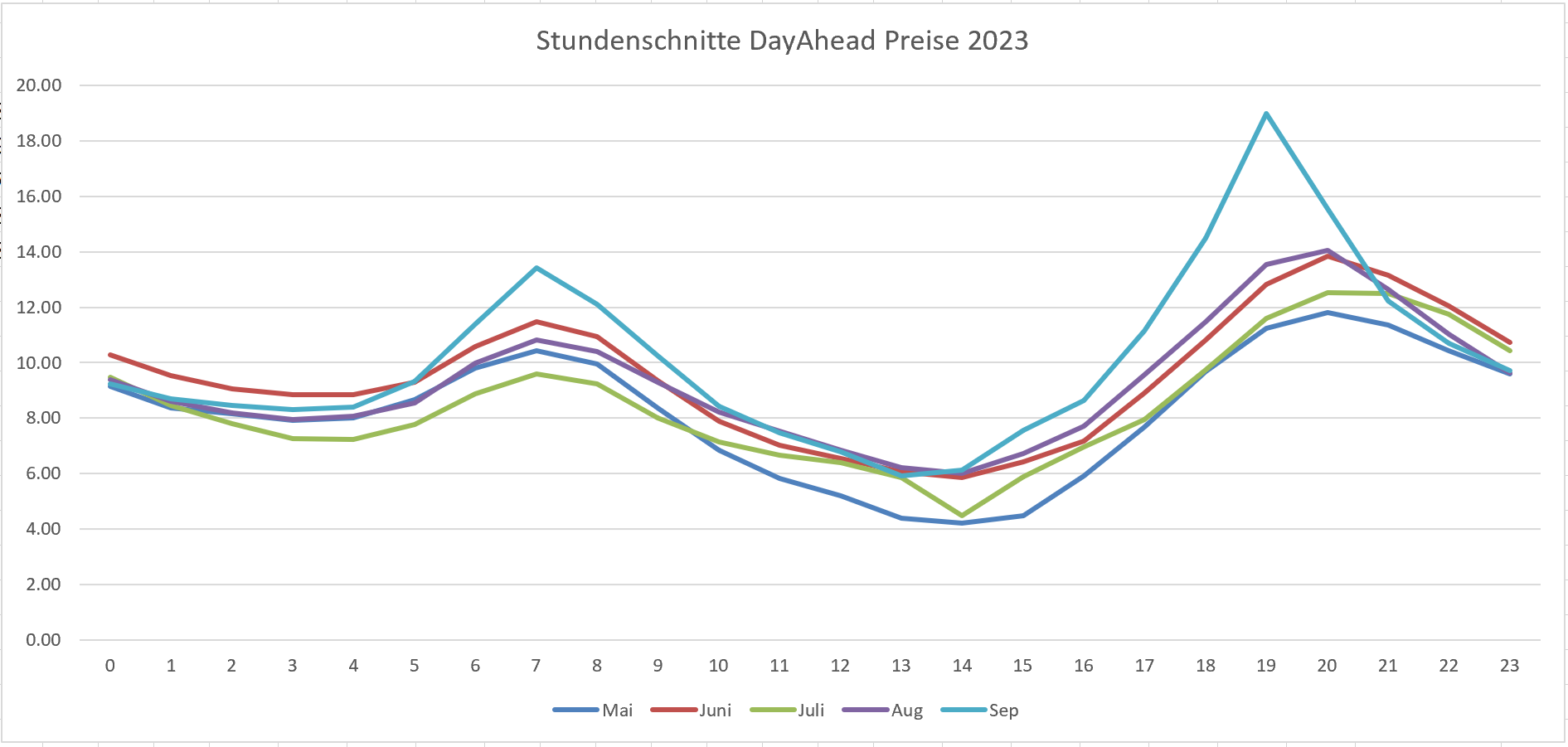

Wenn man von den 5 Monaten im Jahr 2023 die jeweiligen Stundenschnitte des Monats nimmt, kommt diese Grafik heraus. Dann malt euch gedanklich eure stündliche  Stromeinspeisungsverteilung in diesen Monaten daneben auf.
2023/20231218388953.png

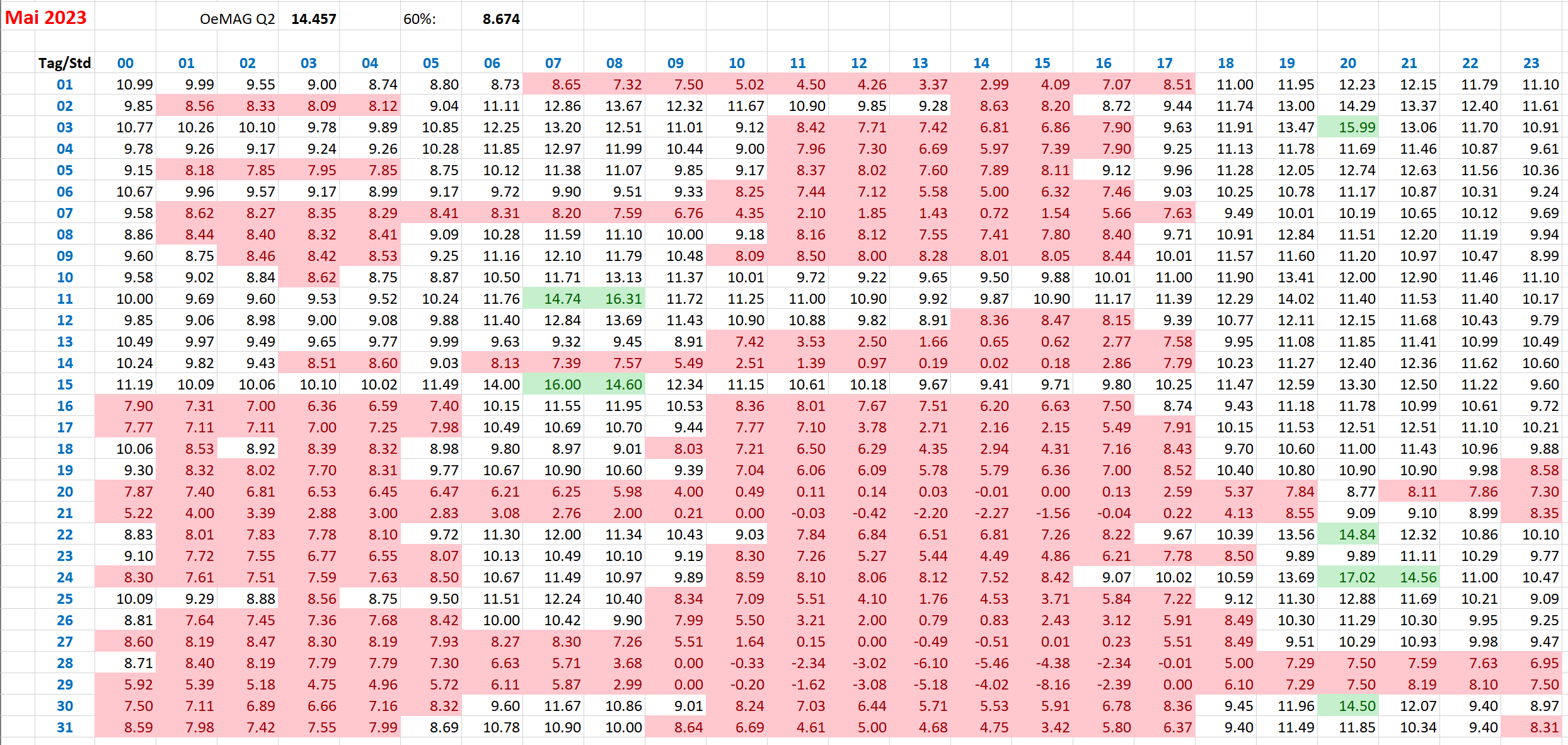

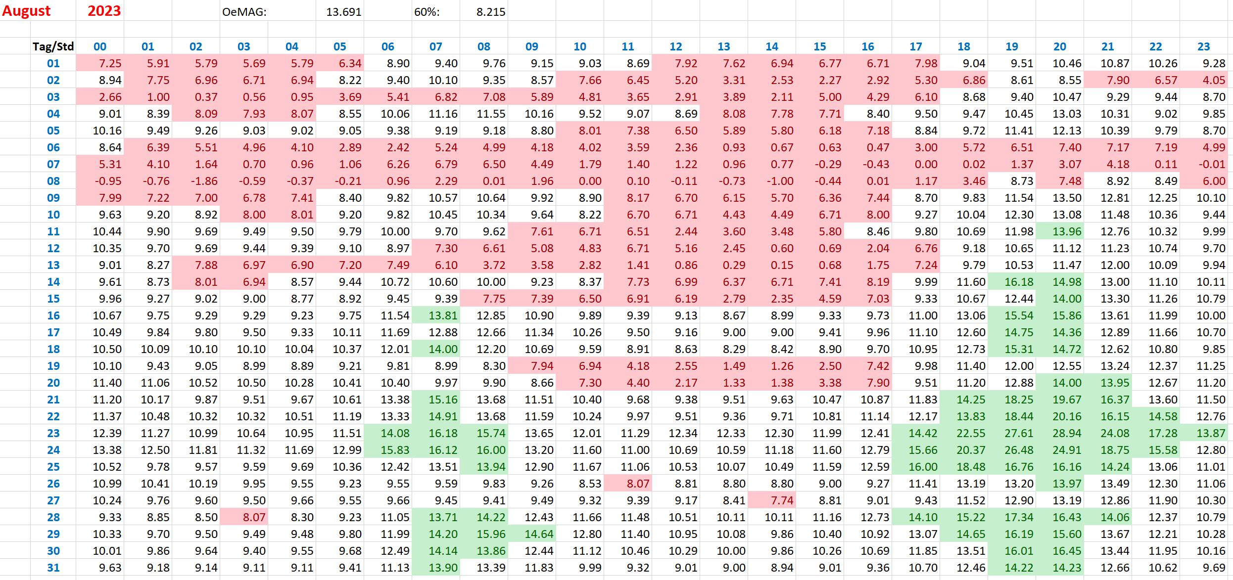

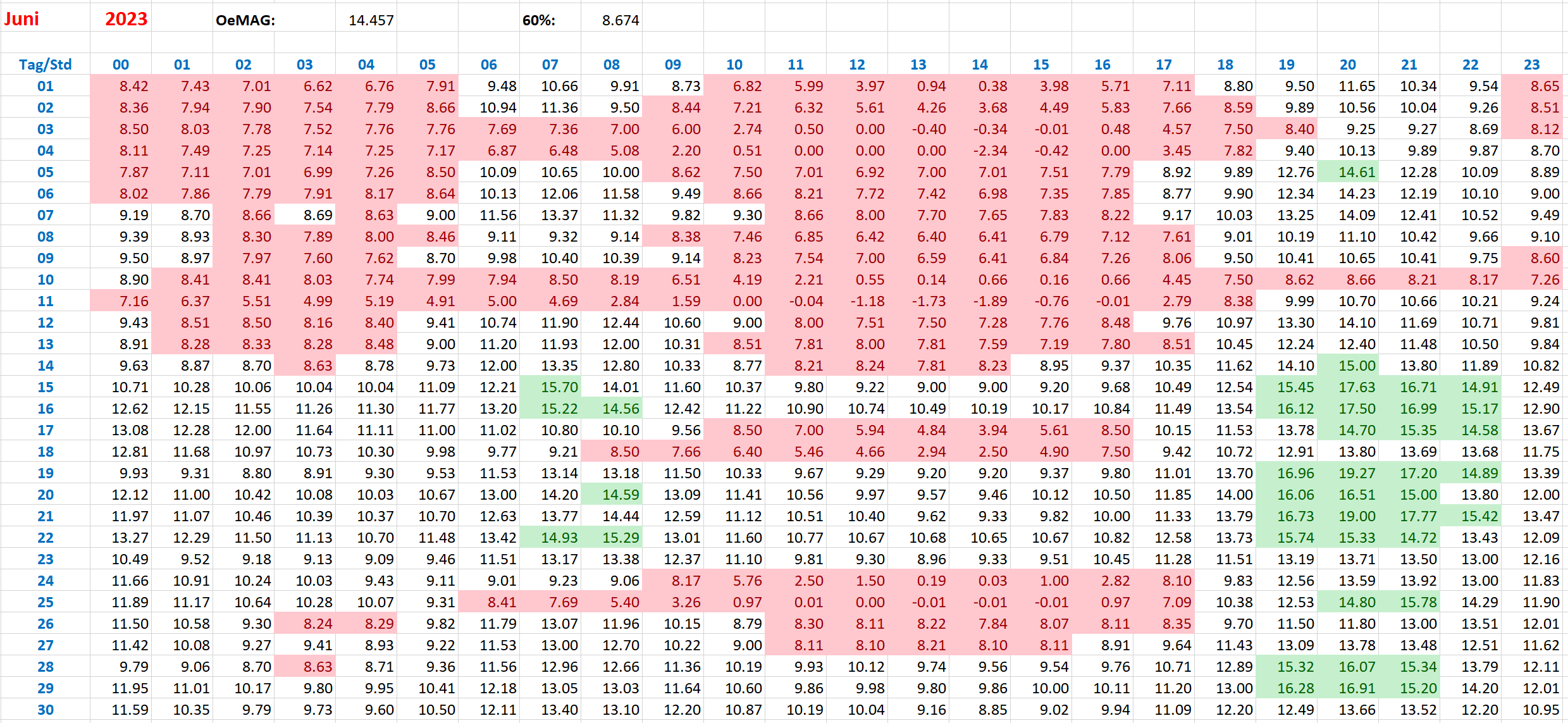

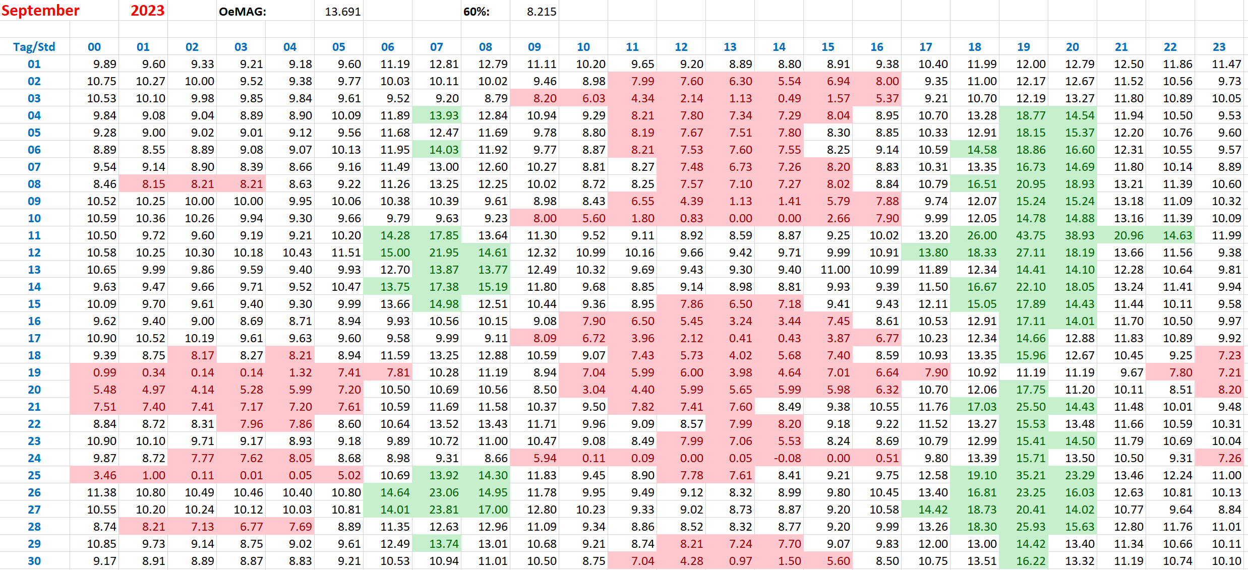

Da habt ihr noch die anderen Monate
Mai 2023
2023/20231218475256.png
Juni 2023
2023/20231218967237.png
August 2023
2023/20231218419379.png
September 2023
2023/20231218457091.png

PVAndyE schrieb: Zusammengefasst: Gewöhnt euch daran, daß für den Großteil eurer PV Produktion eher die 60% vergütet werden, als die 100%
Vor allem weil die grünen Zonen ja eher dort sind, wo die PV eher nichts liefert und die roten halt hauptsächlich Mittags (bzw. Nachts). Speicher hilft da auch nichts, ausser das würden alle machen...

alhei schrieb: Vor allem weil die grünen Zonen ja eher dort sind, wo die PV eher nichts liefert und die roten halt hauptsächlich Mittags (bzw. Nachts). Speicher hilft da auch nichts, ausser das würden alle machen...
Wie wollen die das dann verrechnen ohne 15min Werte oder ist dann der ganze Tag schlecht? Speichern und in der Nacht einspeisen rentiert leider nicht

18.12.2023  (#236)
Thuata schrieb:
in dem Fall sind aber ja die stündlichen Werte "egal"? Interessant für den Vergleich wäre also der entsprechende Monatspreis der rauskommt?
Der Monatspreis kann von der OeMAG auch erst nach dem Monatsende berechnet werden, da sie die Einspeisemengen aller Teilnehmer der OeMAG Bilanzgruppe davor nicht kennt.
Da aber 90% der OeMAG Bilanzgruppe von PV Anlagen kommt, kann man 2 Dinge abschätzen:
1) Im Sommer kommt mehr Strom vom Dach und die Zeiten wann der Strom kommt ist auch statistisch "vorhersehbar" (abhängig vom Wetter halt). D.h. der Preis zu Mittag wird gewichtiger werden, als um Mitternacht.
2) Ich habe halt die alten Quartalspreise als Maßstab für die vergangenen Perioden genommen und die Tabellen sollen nur einen groben Überblick über das statistische Muster geben, daß in den ertragstarken Monaten in dem üblichem inspeisezeitraum von PV Anlagen, die Stundenpreise "statistisch" gesehen eher unter der 60% Grenze liegen. Also kann man davon schließen, daß das auch in Zukunft so sein wird.
Dabei ist es egal auf welchem Preisniveau der Quartalspreis in 2024 festgelegt werden wird. Es geht um das Muster.
Es ist auch klar, daß die OeMAG mit diesem neuen Verfahren ihr Vermarktungsrisiko nicht nur teilweise minimiert hat, sondern den Großteil des Risiko's an die PV Einspeiser externalisiert hat. Das Restrisiko, daß für die OeMAG bleibt ist die 60% Untergrenze. Rein marktwirtschaftlich gesehen, eine unnötige Grenze. Da hat aber die Idee des Sozialstaates durchgeschlagen.
Es wird oft gelästert, daß der Staat ineffizient ist und nicht marktwirschaftlich genug arbeitet. Wenn er es jedoch wie in diesem Fall einmal macht, gibt halt auch keine positiven Reaktionen. Irgendwie hat er eine blöde Position, da er es niemals allen zugleich Recht machen kann 😀
