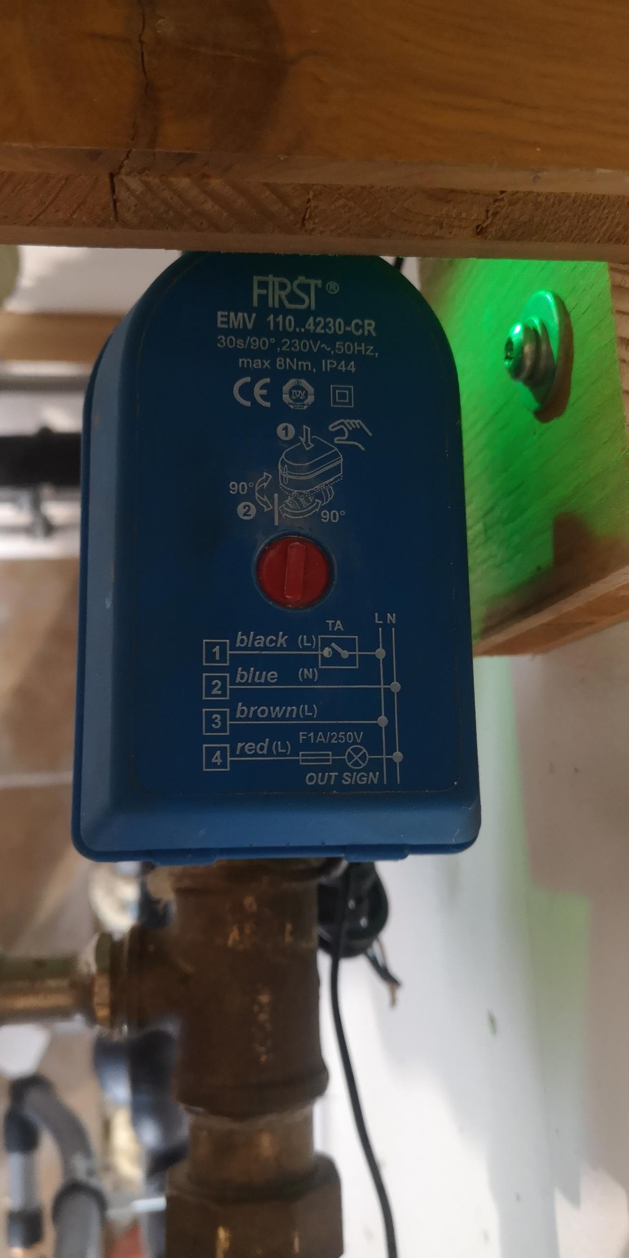

Ventilantrieb ist motorisch damit er schnell schließt, die thermischen brauchen ja einige Minuten...
Hier der Antrieb, angesteuert mit 230V über das Relais des SHT5001:
2023/20231002844388.jpg

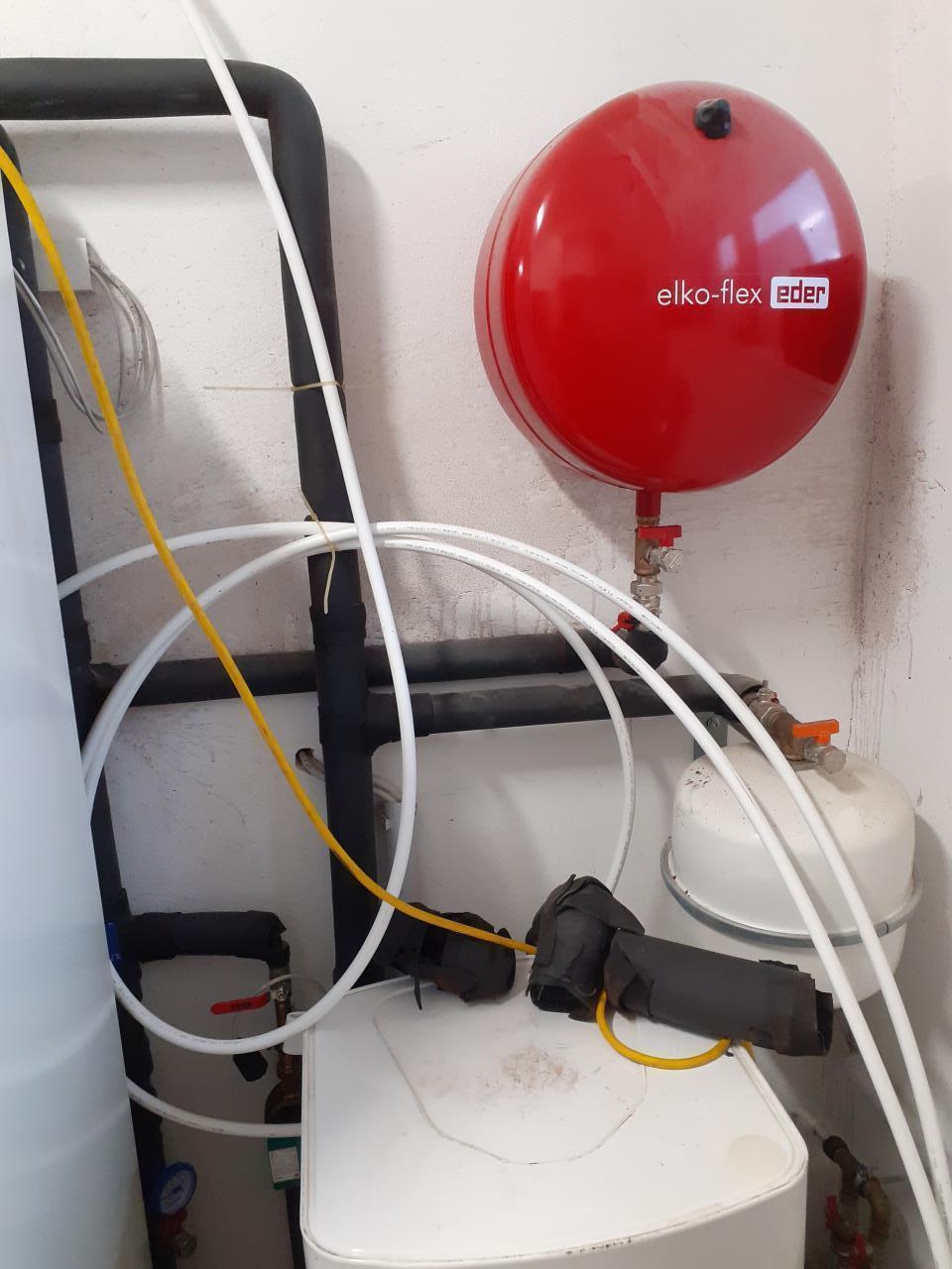

Mehr ist für mich nicht zu sahen. Das Weiße Ding ist der Ersatzboiler den ich bekommen habe
Natürlich ist ein Druckregler verbaut. Leider habe ich vob DYARNE noch keine Info erhalten welcher Inst sich die Anweisungen herunter geladen hat. Vielleicht meldet er sich noch.

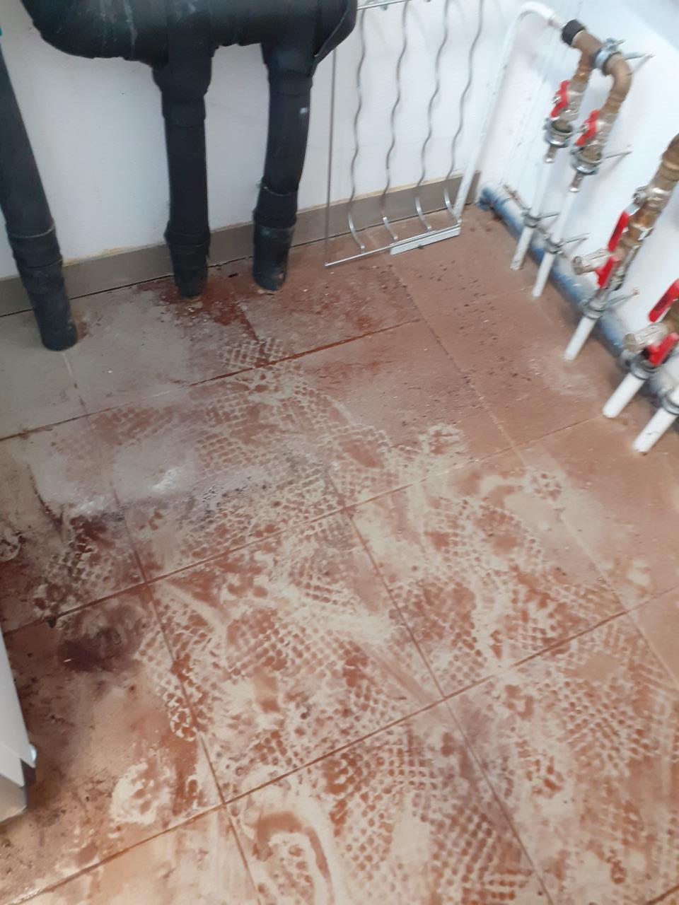

So hats nach der "Explosion" ausgesehen
2023/20231012882008.jpg
Frage mich wie soviel Rost in den Kessel kommt?
12.10.2023  (#35)
gaaaaaanz langsam wirds ja doch was mit Fotos...

13.10.2023  (#41)
Akani schrieb: Da is noch kein Bild von der Sicherheitsgruppe
@Akani , könnte das hier sowas sein?
2023/20231013887011.png
Da hast du eindeutig mehr Erfahrung als ich... 😉
