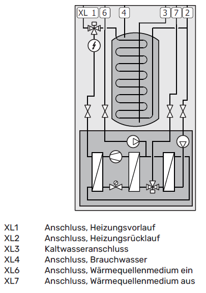

29.9.2023  (#13)
es hat vor 3-4 jahren eine zeitlang ein falsches hydraulikschema für die installateure auf der knv-homepage gegeben, bei dem bei den 1255-er maschinen im ww-betrieb die sicherheitsgruppe (ausgleichsgefäß, überdruckventil) durch das 3-wege ventil ausgesperrt waren.
es hat damals einige leckagen gegeben, weil die flexschläuche um mehrere dezi(!)meter gedehnt wurden, die sind aufgegangen wie eine ziehharmonika. sie haben sich quasi als überdruckventil geopfert.
vielleicht fällt deine installation in diese zeit?
ich kenne einige installateure die sich aus regreßgründen das hydraulikschema runtergespeichert hatten...

Habe auch die gleiche WP WP [Wärmepumpe], zwar noch nicht im Einsatz, aber demnächst isses soweit..
Kenne nur das akutelle Schema lt. Handbuch.. Sicherheitsgruppe Brauchwasser kanns ja nicht sein, denn die ist ja immer komplett offen und hat zumindest KNV technisch keinen steuerungstechnischen Einfluss.
Auf der Heizungsseite bin ich im WW WW [Warmwasser]-Betrieb ja immer über den RL RL [Rücklauf] offen zur Ausdehnung....
Keine Ahnung wie das früher gezeichnet war.. aber dann muss es ja einen zusätzlichen 3 Wege KH im RL RL [Rücklauf] gegeben haben... was überhaupt keinen Sinn macht...
