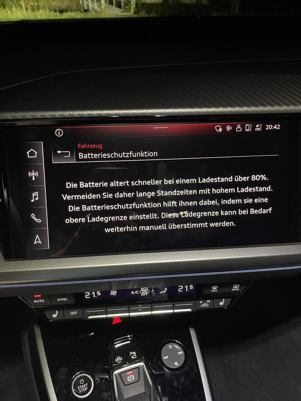

speeeedcat schrieb: Ich habe vor, den Wagen jeden Tag wenn ich ihn abstelle, auf 80% zu laden. Egal, wie viel ich gefahren bin.
Spricht da etwas dagegen?
Überhaupt nicht.
Das Audi System ist nicht so schlecht, wie´s hier teilweise dargestellt wird und bietet das auch standardmässig mit einer Batterieschutzfunktion an (dabei wird nur bis 80 % geladen), wobei das bei Firmenautos oder unter 8 Jahre Behaltedauer auch eher wurscht ist.
2023/20231002805122.jpg
2023/20231002766981.jpg
2023/20231002314361.jpg
2.10.2023  (#140)
Danke, danke, auch für die Bilder gdfde!
