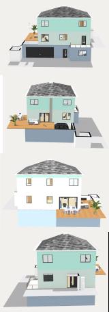

Hi an die Community,
Wir haben ein Hanggrundstück in der buckligen Welt und möchten dieses kommendes Jahr bebauen. Geplant sind Keller + EG + OG.
Nun würde ich mir gerne Feedback, Verbesserungsvorschläge und Co von euch anhören.
Bitte nicht zu kritisch sein, das 3D Modell wurde in Eigenregie kreiert, wobei hier Garten und Stützmauer nur symbolisch sind. Der Rest ist relativ genau nach Maß und entspricht den 2D Grundrissen.
Freue mich auf konstruktives Feedback emoji

  •  Nina_s
19.9.2023  (#1)
Hi,
mir gefällt es ganz gut.
Wie viele Leute wohnen im 1. Stock und wie viele im EG? Wie alt sind die Kinder? Ich würde mir stark überlegen, ob man im OG 2 Bäder macht, die unmittelbar nebeneinander liegen.
Zusätzlich habt ihr ja im EG ein voll ausgestattetes großzügiges Bad. Unsere Kinder duschen und baden noch immer ausschlielich in unserem Bad, da die Dusche größer ist. :)
Zusätzlich würde ich im EG die Speiß mit dem Raum unter der Stiege erweitern. Oder nutzt ihr den Raum anders. Unserer ganze Speiß ist unter der Stiege und das macht schon viel Platz aus.
Lg, Nina

Hi Danke schonmal für dein Feedback
Meine Frau besteht unbedingt auf ein eigenes Masterbad - das kann ich ihr leider nicht ausreden - so wie sie mir die zukünftigen Automationen 😂
Wir haben 2 Kids - und arbeiten beide im Homeoffice - daher auch das Büro und die Dusche unten, falls es mal länger wird oder wir auch meinen Schwager (im Rollstuhl) da haben.
Platz unter der Treppe - dann müsste beim Abgang in den Keller die Unterseite der Treppe noch bebaut sein - könnte man abklären wie aufwendig das ist emoji

Endlich mal 90er Innentüren.
Die Ansichten finde ich, durch die unterschiedlichen Fenstergrößen/-positionen, noch etwas unruhig.
Ist die Rampe zum EG nicht etwas sehr steil für einen Rollstuhlfahrer (auch wenn es nur um den Besuch geht)? Das sind ja >20%.

mit 5,3m ist die Garage nicht besonders tief. ich würde auf mindestens 6m gehen. Das Entladen von Einkäufen bei geschlossenem Tor könnte sonst eng werden. Das Garagentor auf Breite 5,5m machen. Ist angenehmer zum hineinfahren.

Rampe muss man sich anschauen - zumindest ist eine Auffahrt (gepflastert oder ähnlich) geplant, damit man mit dem Auto rauf kommt und eben auch mit dem Rollstuhl - wenns zu steil wird, muss man sich was überlegen -
vlt (wenns nicht zu aufwendig ist) schmale auto-auffahrt und daneben so ne schlangenlinie/zickzack, dann ist es weiter aber flacher.

Würde den Zugang zum Schlafzimmer über den Schrankraum machen und nicht umgekehrt. Ist ablauftechnisch meist angenehmer.
👍 für Ninas Badezimmer Argumente
 und etwas, was ich öfter anmerke: Küche und Wohnzimmer tauschen
-> im Wohnzimmer mehr Ruhe, ich schau fern/lese schaut eher nicht in den Garten (halte mich auch eher dort auf, wenn's dunkel ist)
-> Küche brauche ich viel öfter, wenn ich vom Garten reinkomme, trage Sachen zum Essen hinaus ect. Küche ist ein besseres Durchgangszimmer

Sind wir noch ein wenig skeptisch, nehmen es aber als Denkanstoß,
Was haltet ihr davon einen Balkon aus dem Elternschlafzimmer zu machen?
Achja - 2 Dinge gibts noch
  • Kamin wäre wünschenswert, aber wohin damit?
  • Bekannter hat ein Pissoir in seinem Bad - fand die Idee cool - auch hier, wohin damit?

Südhang bedeutet? Exposition 180° oder meint ihr das genau andersrum?
Komische Auskragung, sehr viel Aufwand für wenig Nutzen. Warum nicht gleich das ganze EG (oder sogar EG+OG) drüberziehen? Damit auch der untere Bereich überdacht.
Wenn kosten optimiert werden sollen dann könnte man sogar ein Stockwerk streichen und im UG die Hanglage dementsprechend ausnützen. Auch der Eingangsbereich suboptimal bei der Zufahrt.
Ich würd da einige Varianten mal probieren, die aber dafür komplett von vorne neu durchgeplant. Sehe da sehr viel potential.😬

Erkenne kaum die Ausrichtung am Plan. Ist der Hang jetzt SüdWest ausgerichtet und ihr habt die gesamte Terrasse in den Norden verlegt?

Gut, dass barrierefrei geplant wird - auch wenn es für den Schwager ist - ist auch selbst kein Nachteil im Alter, wenn man im EG schlafen und duschen kann!
In der Küche geht sich halt kein1,5m Wendekreis aus, oder?
Generell würde ich die Küche anders machen: Spüle und Kochfeld auf der selben Seite, was sich in diesem Entwurf aber nicht ausgeht, weil dazwischen dann kein Platz für Arbeitsfläche bleibt.
Das kann man jetzt natürlich nicht einfach ändern ohne den ganzen Entwurf zu ändern, würde ich mir aber überlgen.
Die Auskragung schaut komisch aus, hat aus meiner Sicht keinen Mehrwert und nur Nachteile bezüglich Kosten und Wärmeverluste.  Bei uns ist es auch so dass das OG über einen Teil des EG drübersteht, aber darunter ist die Terrasse und die Auskragung ist nach innen, also eigentlich keine Auskragung ;) Würde schaun dass man die wegbekommt.
Ich würde vom Gang eine Tür i.d. Schrankraum machen, nicht nur vom Schlafzimmer.
Sehr praktisch wenn 1 Person schläft und die andere sich anzieht.
Wenn möglich würde ich auch im EG Bad und WC trennen.

Südhang bedeutet in diesem Fall, dass der Eingan von Südosten zu betreten ist - somit ist die Terrasse im Nordwesten angesiedelt - liegt aber an der Aussicht - weil man nach NordWesten über die ganze Stadt sehen kann.
Auskragung ist rein optischer Natur - Wenn wir nichts überstehen lassen haben wir einen Würfel - mehr überstehen zu lassen, wäre durchaus ein Gedanke, den wir gerne mitnehmen 😊
Geschoss weglassen möchten wir aufgrund des Ausblicks nicht

Terrasse hinten ist Nordosten, seitlich ist sie Nordwesten - also die linke obere Ecke des Hauses zeigt genau nach Norden. Wie gesagt, das wurde der Aussicht wegen so gewählt

Wendekreis in der Küche geht sich wohl nicht aus - wobei hier eher der Plan ist, das der Schwager selbst nicht kochen wird - daher nicht hoch priorisiert.
Danke für den Küchentipp - da sind wir eh noch am tüfteln. 😅
