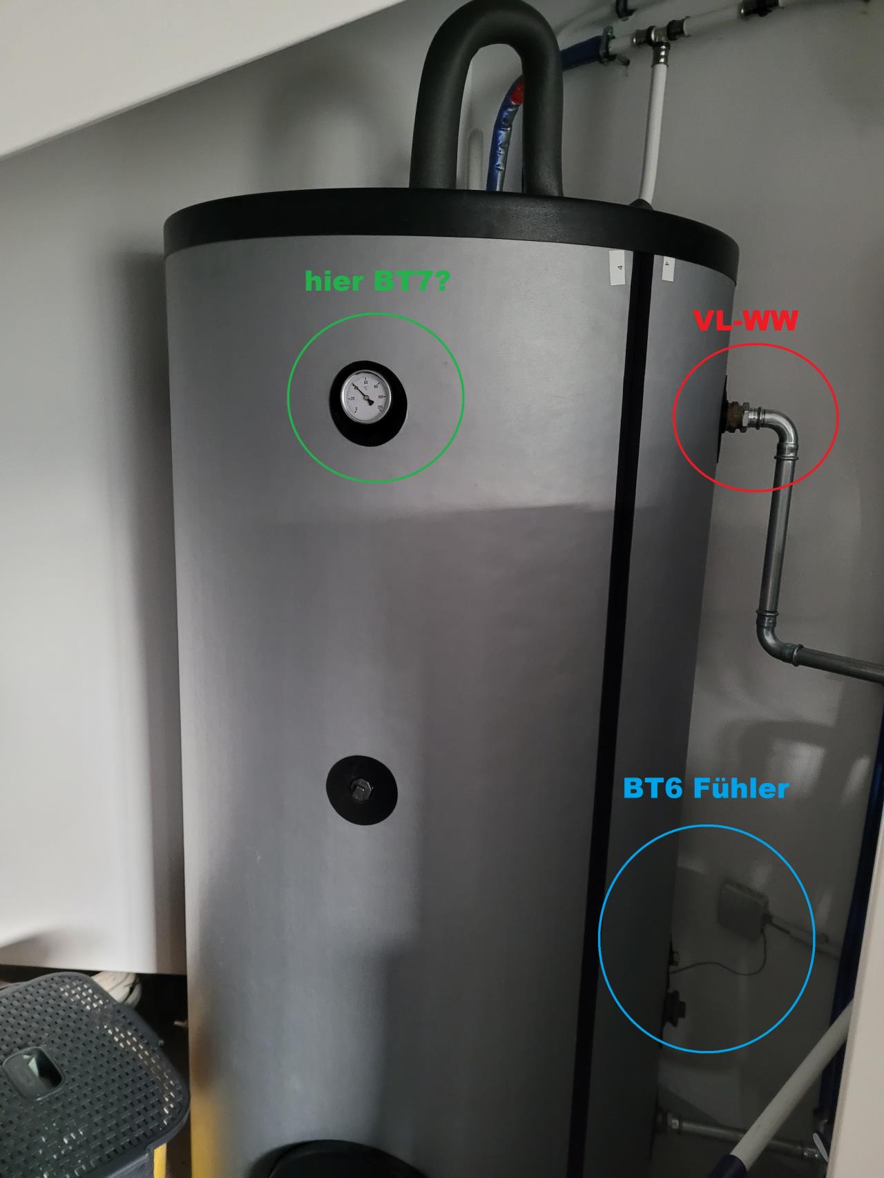

Halli hallo,
ich benötige Hilfe bei der Montage vom BT7 Fühler beim Greenwater Speicher.
Mein Insti hat mir einen Fühler dagelassen, weil das macht der Elektriker. Elektriker war da und meint das macht der Insti.
2023/20230918600226.jpg
So sieht mein Greenwater aktuell aus. Wo genau muss der BT7 hin?

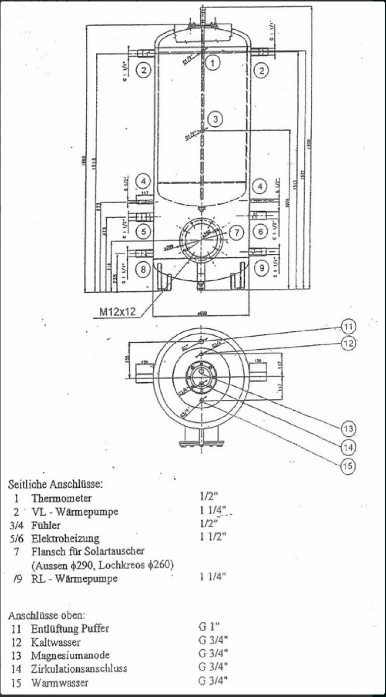

2023/2023091828069.png
Kann ich den zb ganz oben auf Punkt 13 kleben? Wenn ja, wie klebt man das? Mit Wärmeleitpaste?

Ich glaube mein BT7 ist wo dein Thermometer sitzt,  und das sitzt vorne ein Loch tiefer...

Wie genau montiere ich den Fühler? Kann ich das Thermostat einfach rausziehen? Oder muss der Speicher da entleert werden? Brauche ich da eine Tauchhülse?
  •  chrismo
19.9.2023  (#3)
Das Thermometer ist nur lose gesteckt, das kannst rausziehen und darunter wieder einschieben. Den Sensor dann oben so weit wie geht reinschreiben. Wir haben ihn mit einem Stück Aluklebeband fixiert.

chrismo schrieb: Es gibt hier im Forum auch Leute, die den Sensor oben aufgeklebt haben. Da ist er theoretisch noch besser weil näher wo gezapft wird. Da der Sensor eh nur zur Anzeige dient und es auf ein paar Zehntelgrad nicht ankommt, ist es aber egal
Wo genau klebe ich den an? Punkt 13 laut der Anleitung?
Klebe ich den einfach mit Klebeband an oder wie funktioniert das?

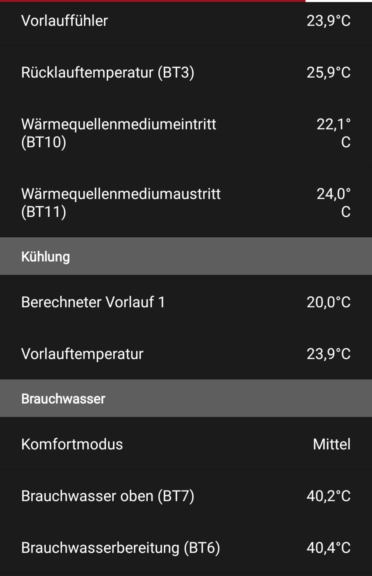

Auf Grund dieses Threads habe ich heute auch gleich den BT7 angeschlossen. Als Position habe ich weil  leicht zugänglich ist den Punkt 13 gewählt und den Sensor direkt auf den Sechskant der Diode mit Aluklebeband geklebt.
Der Temperatur wert ist jetzt annähernd dem BT6 Wert (sogar leicht  drunter). Die Analoge Anzeige zeigt mehr an.  Da ich dann weg musste konnte ich keine andere Stelle probieren.
Sollte der Fühler besser direkt auf den Kessel geklebt werden? Liegt es eher an einer schlechten Anbindung oder was könnte es sonst noch sein?

Bube schrieb: Sollte der Fühler besser direkt auf den Kessel geklebt werden? Liegt es eher an einer schlechten Anbindung oder was könnte es sonst noch sein?
Der Sensor in einer Tauchhülse ist immer genauer als wenn man ihn draussen draufklebt.
Ich würd das Thermometer rausgeben, den BT7 dann reinschieben, danach wieder das Thermometer reinschieben.
Es sollte sich ja beides ausgehen.

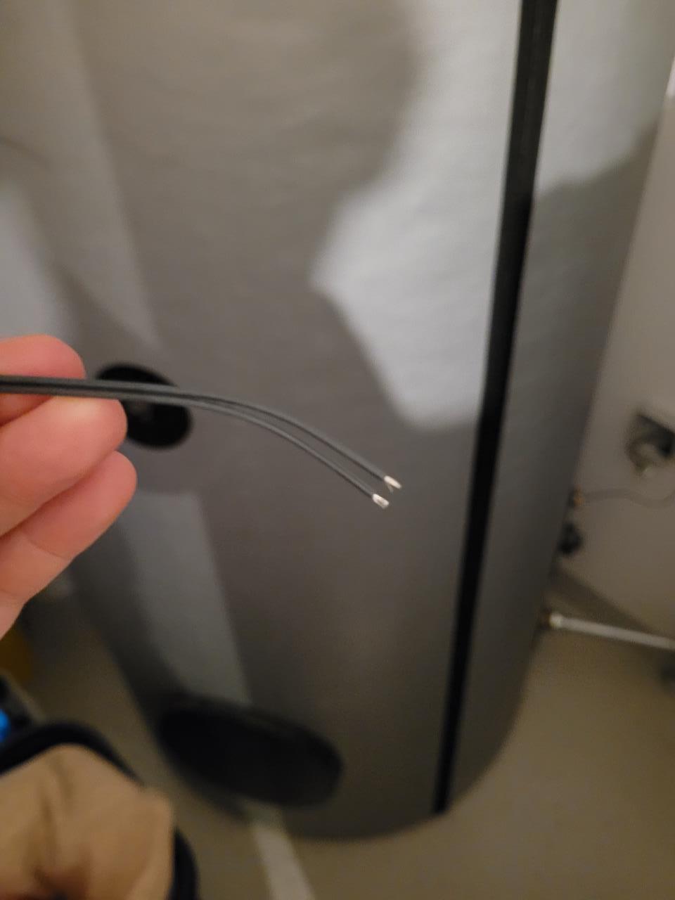

Blöde Frage...ich will nicht ewig auf meinen Elektriker warten bis der irgendwann 2024 daherkommt.
Welches Kabel benötige ich um den Fühler mit den Wago Klemmen an der WP WP [Wärmepumpe] anzuschließen? Wie nennt sich das?
2023/20231218126796.jpg
Danke für eure Hilfe.
18.12.2023  (#20)
Ich hab ein stinknormales 2x0,75mm² Flexkabel aus dem Hornbach genommen...
  •  Fino
18.12.2023  (#21)
Mir hat der Elektriker 2x2x0,8 Bus Leitung in grau gebracht. Passt gut
