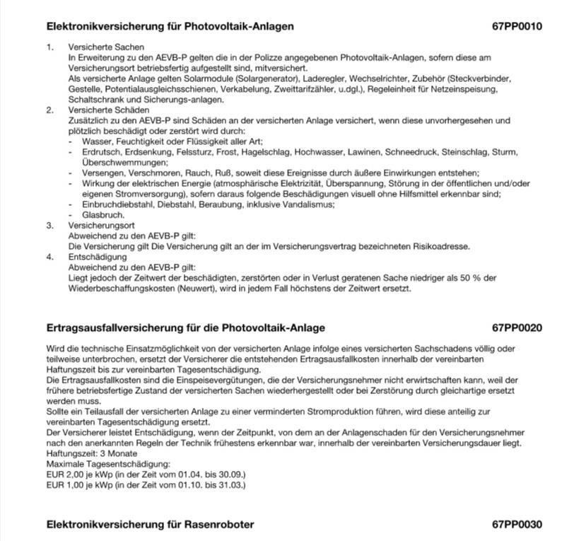

  •  barneyb
18.9.2023  (#6)
Bei mir ist das inkludiert:
2023/20230918815187.png
Für die Deckung auf Neuwert auf 35t€ für 22kWp mit 15kW Speicher.
Ich habe eine ältere Eigenheim-Versicherung, wenn ich das da reingenommen hätte, wärs ein neuer Vertrag zu deutlich höheren Kondis

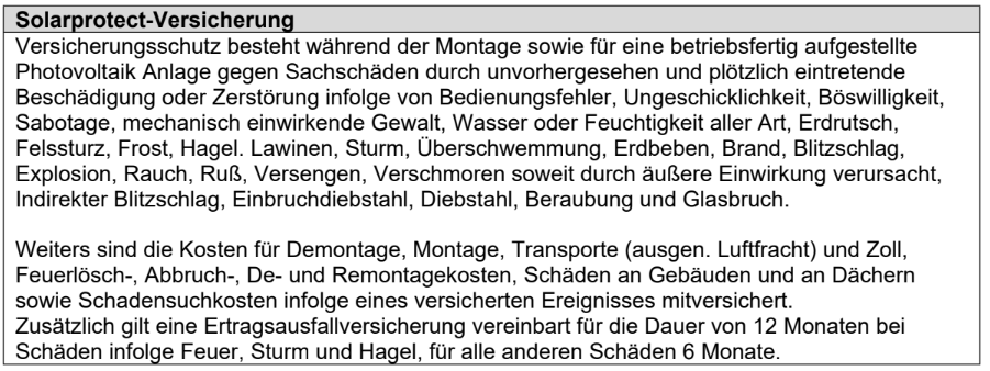

18.9.2023  (#11)
So schaut das bei mir (G....i) aus, zusätzlich zu Feuer, Leitungswasser und Sturm:
2023/20230918401315.jpg
ohne Überspannungsschäden (und Störung der öffentlichen und eigenen Stromversorgung) wäre mir zu wenig, da würde ich unbedingt noch nachfragen.
Prämie kann pauschal nicht gesagt werden, richtet sich immer nach den Gesamtkosten.
Und die Frage muss beantwortet werden, ob die Installation von einem Fachbetrieb durchgeführt wurde oder nicht 😉.
