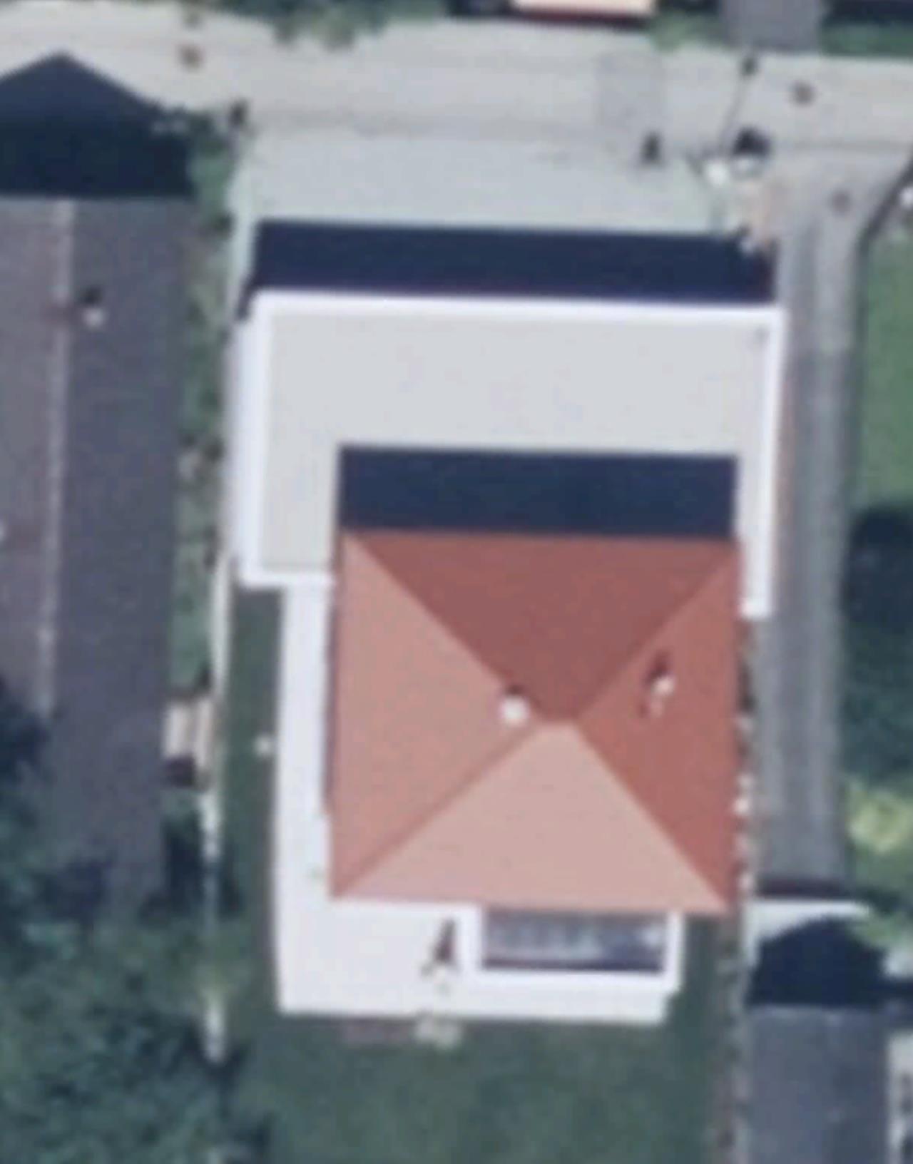

Vorm Haus (Richtung Norden / siehe Foto) gibt es noch ein recht großes Flachdach. In den Kern Wintermonaten wäre es vom Haus beschattet aber ansonsten kommt da sehr viel Sonne an aus Ost/West/Süden. Dort hätten auch nochmal 20 Module (2 Reihen) Platz ohne dem Haus zu Nahe zu kommen.

Es ist nicht ersichtlich von wann das foto (jahreszeit) und dementsprechend sonnenstand ist --> eine seriöse abschätzung ob 1, 2 oder 3 reihen das "beste" ist kann aufgrund fehlender informationen daher nicht gegeben werden

aus dem was ich sehe würd ich wohl am ehesten das norddach ebenfalls vollmachen anstelle vom flachdach, aber wie gesagt schwierig so zu beantworten

ich würde das Süddach belegen mit den 9 und auf die Garage eine Reihe (vielleicht auf 15° geständert) mit 10 machen, das ist eine saubere und einfach verlegung und du kommst auf 8kwp.

Warum würdest du denn Osten und Westen nicht nutzen?
  •  johro
19.9.2023  (#10)
Wegen dem Fenster und Kamin,  kompliziert und verschattung und weil du im Sommer eh mehr als genug Strom bekommst von den kwp kwp [kWpeak, Spitzenleistung],  14module einsparen sind 7k euro gespart,  auch schön
und im Winter wirst halt paar x00kwh aus dem netz ziehen müssen,  so oder so.
