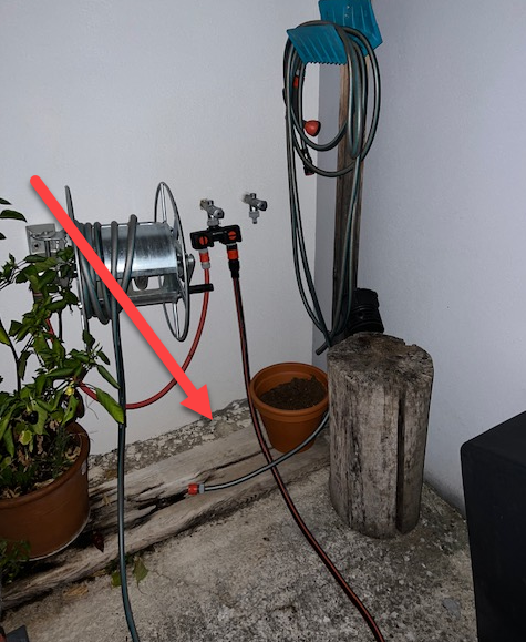

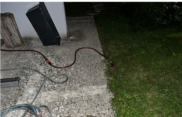

ich hab nach der erfolgreichen Installation einer Gardena-Bewässerung jetzt das Problem, dass der Zuleitungsschlauch ca. 2m quer über die Terrasse liegt und erst beim "Wieseneingang" in die vergrabene Anschlussdose im Boden reingeht.
Optimal wäre die Anschlussdose direkt unter dem Wasserhahn - kurze Wege und kein Stolpern möglich.

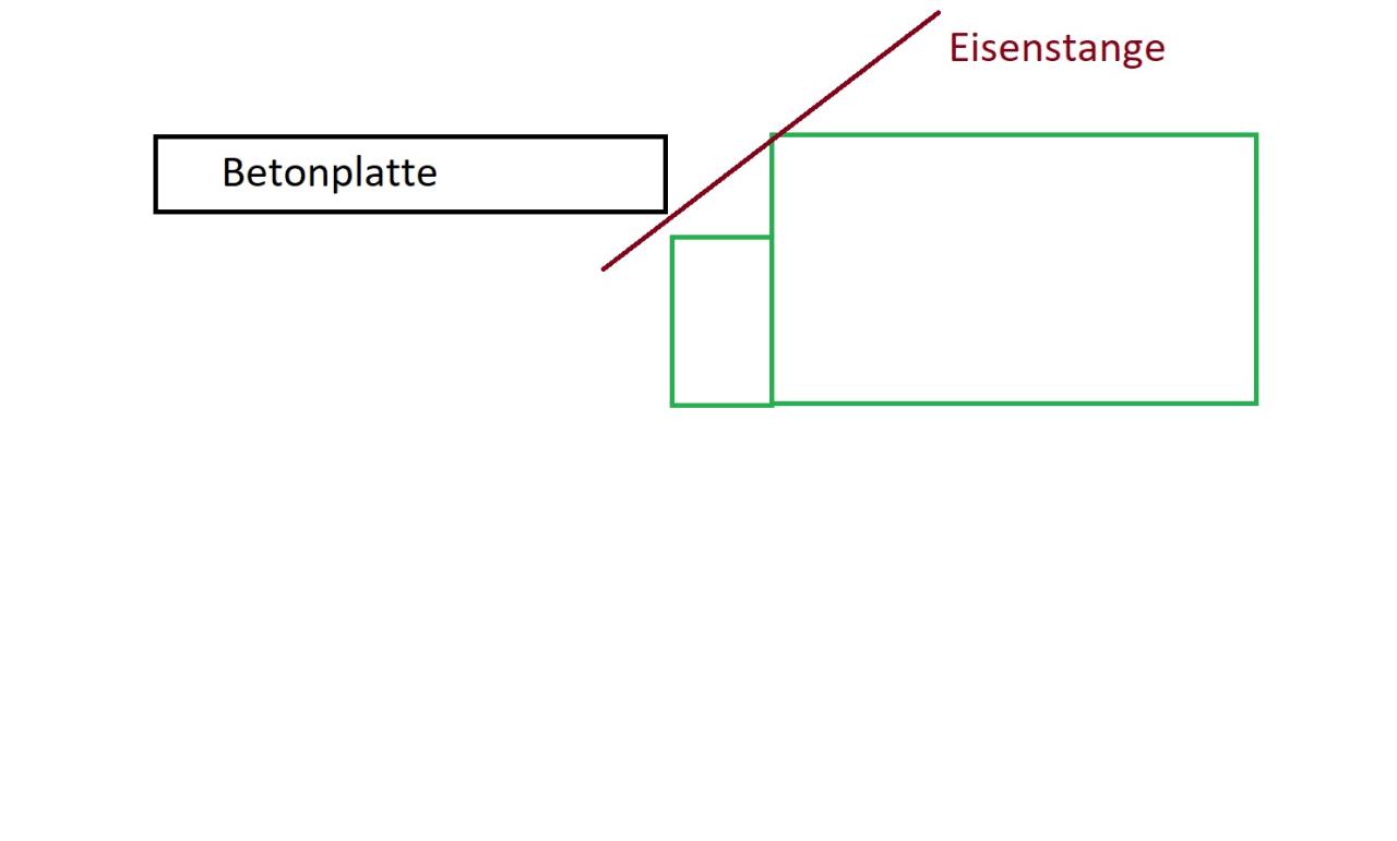

Ich grab in die Wiese ein 20-30cm tiefes Loch und schieb dann an der Unterseite des Betons zuerst eine lange Eisenstange und danach das harte Polokalrohr durch.
Stimmt, die Platte ist dann auf 10-15cm unterhöhlt, aber ich geh davon aus, dass das nicht schadet

Hä? Wie willst das machen? Oder ist die Platte höher als die Wiese, was jetzt auf dem Foto nicht so ausschaut. Du musst ja die Eisenstange parallel unter der Platte rein klopfen.
Ich denke du stellst dir das leichter vor als es ist.
nein, die sind ca. gleich hoch
aber wenn ich die eisenstange parallel zur wiese da unten reinschiebe/reinklopfe sollte das schon gehen - wird vielleicht kein spaß, aber irgendwie geht das sicher, so weit ist es dann auch nicht

Also wenn Platten Oberkante und Wiese auf selbem Niveau sind wird das mit dem parallel darunter reinklopfen nichts... da müsstest du schon an Kanal graben in der Wiese.

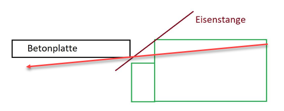

da hast du recht ... ich habs mir auch in etwa so vorgestellt:
2023/20230918177319.png
im schlimmsten Fall muss ich halt einen Schlitz im Rasen stechen damit die Stange möglichst flach angesetzt werden kann

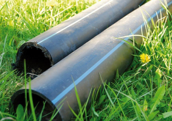

2023/20230918607968.png
Die haben 25mm Durchmesser und ich glaub schon dass die unter dem Beton durchgehen, weil sie eben nicht so groß sind und auch halbwegs flexibel
