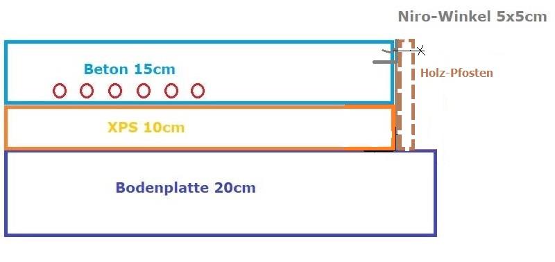

Die Idee vom Tormonteuer sieht folgendermaßen aus:
Unter dem Winkel das gleiche Material verwenden dass auch unter den Türen bei Türportalen verschraubt wird. Ich kenne das Material von der Haus- und Balkontür, weiß aber nicht was für ein Material das ist.
Vorteil:
  • Ich brauche nur einen 5x5 Winkel statt 5 x 25 um den Bodenaufbau von 25cm abzuducken.
  • Ich habe auch eine gewisse thermische Trennung im Vergleich zum Stahlwinkel.
2023/20230905508834.jpg
Weiß jemand wie das Holz bei Türportalen heiß, dass dann im Estrich (mit Ränddämmstreifen) eingegossen wird?

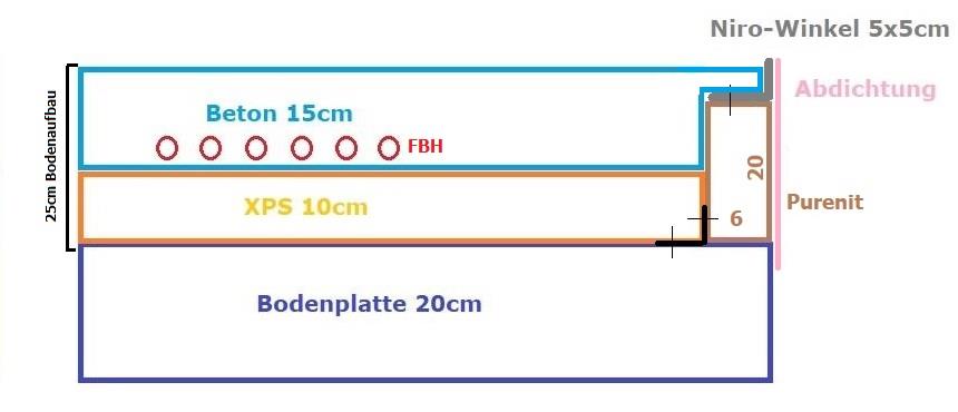

Der Zimmerer war da und schaut ob er mir ein Purenit als Sockel organisieren kann. Dann kann ich da drauf meinen Nirowinkel fix verschrauben.
Dann kann ich vorher als eindichten (so wie ein Türportal) und nachher erst den Estrich betonieren.
Die einzige Gefahr wäre dann, dass es den beim Tor Beton abreißt wenn sich das XPS senkt. Da ich den Beton aber mit Eisenmatten bewehren werde, seh ich die Gefahr nicht als wahrscheinlich.

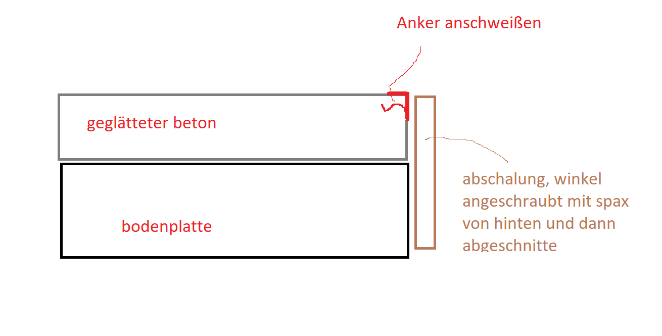

  •  Paul_O
6.9.2023  (#16)
Ich habe es auf Empfehlung vom Flügelglättermensch und Schlosser wie im Bild unten ausgeführt, Winkel muss nach innen stehen ansonsten geht dir irgendwann die Fuge zwischen Winkel und Beton auf. Torlippe fährt auf den Winkel auf, leichtes Gefälle nach außen.
Wenn du XPS einlegen willst würde ich unterhalb der Schiene aussparen und bis zur Bodenplatte betonieren.

  •  Pit
6.9.2023  (#17)
Paul_O schrieb: Ich habe es auf Empfehlung vom Flügelglättermensch und Schlosser wie im Bild unten ausgeführt,
Diese Version find ich auch gut. So hast du eine saubere Auflagerfläche für die Torlippe und einen Kantenschutz noch dazu.
Die Abdichtung müsste man hier von der Bodenplatte stirnseitig auf den Winkel hochziehen.

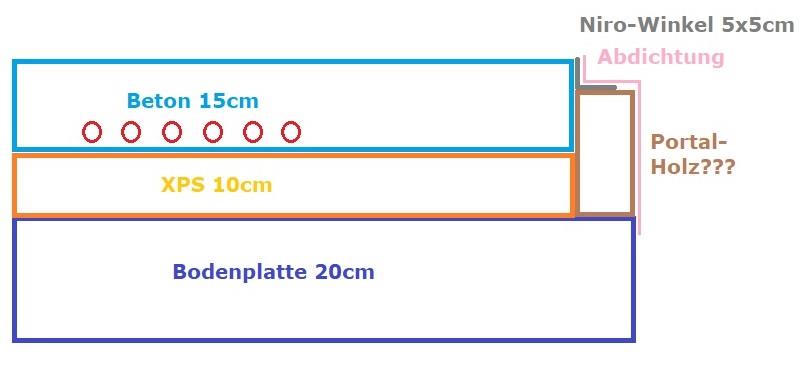

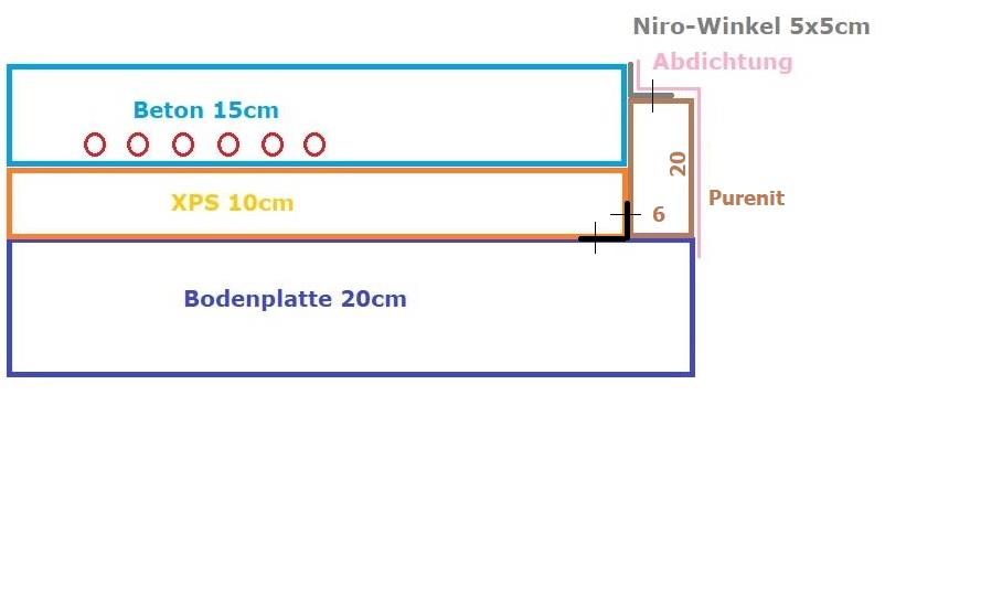

  •  speckulazius
6.9.2023  (#19)
Erstmal sorry für den viel zu langen Beitrag, aber ich will das Detail einfach nicht versauen.
Frage: Welche Variante ist besser. Den Schenkel des Niro-Winkel zum Beton-Estrich oder zur Einfahrt hin? > siehe Bilder
Der Ablauf ist bei uns:
  • Niro-Winkel anbringen
  • Abdichter dichtet Türportale + Garagenportal mit grünem 2K Zeug ein
  • Fassader macht Außenfassade + Garagen-Durchlichte
  • Garagen-Beton (Heizestrich / Schwedenplatte/ Wohnbeton) wird mir Gred mitbetoniert und flügelgelättet
  • Beschichtung

  •  Pit
6.9.2023  (#20)
speckulazius schrieb: aber ich will das Detail einfach nicht versauen.
...dann lass das Purenit.
Nicht nur das es sich um eine Hartschaumplatte handelt, die sich bei hoher Belastung staucht ☝. Der Beton darüber ist bei Variante 1 zu dünn und bei Variante 2 wechselt der Beton von einer 15cm Stärke auf 5cm Stärke. Genau beim Übergang wird dir in kürzester Zeit ein Riss entstehen.
Purenit ist ein super Werkstoff, aber für diesen Fall eher kontraproduktiv.
