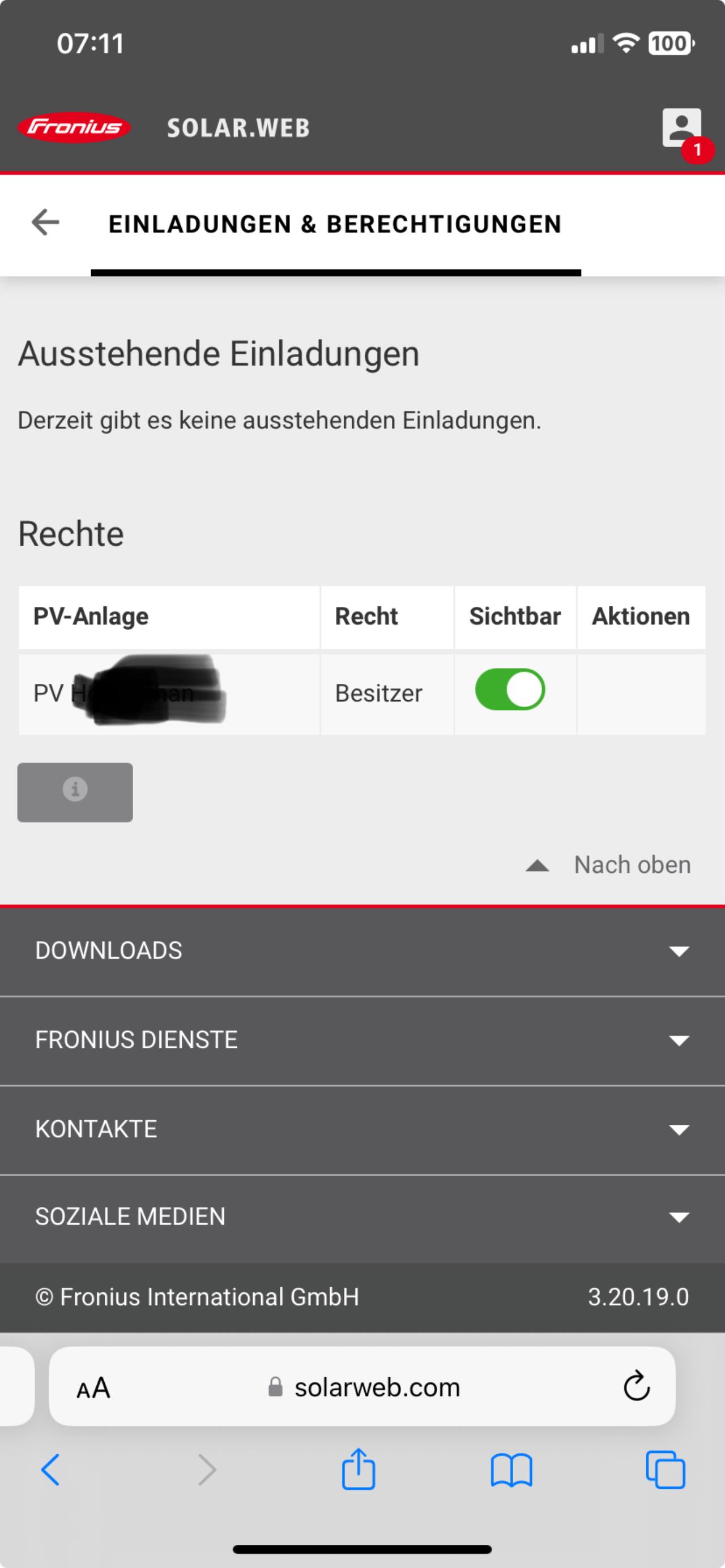

a) wo sieht man das?
b) wo könnte man das (theoretisch) ändern?
c) ihr meints aber nicht den Zugang im WebInterface des WR WR [Wechselrichter] selbst (also nicht im SolarWeb)? Dort gibts glaub ich drei Stufen, und ich hab vom Solateur das Kennwort für "Technician" bekommen

ad a) kuck mal...
2024/20240714363214.jpg
ad b) glaub ich irgendwo als Anlagenwart der Anlage, beim Einrichtungsprozedere bzw bei den Anlageneinstellungen (natürlich mit den notwendigen Berechtigungen)
ad c) Nö, zumindest ich nicht...

bautech schrieb: ad a) kuck mal...
Danke! Dann bin ich auch "Besitzer"
