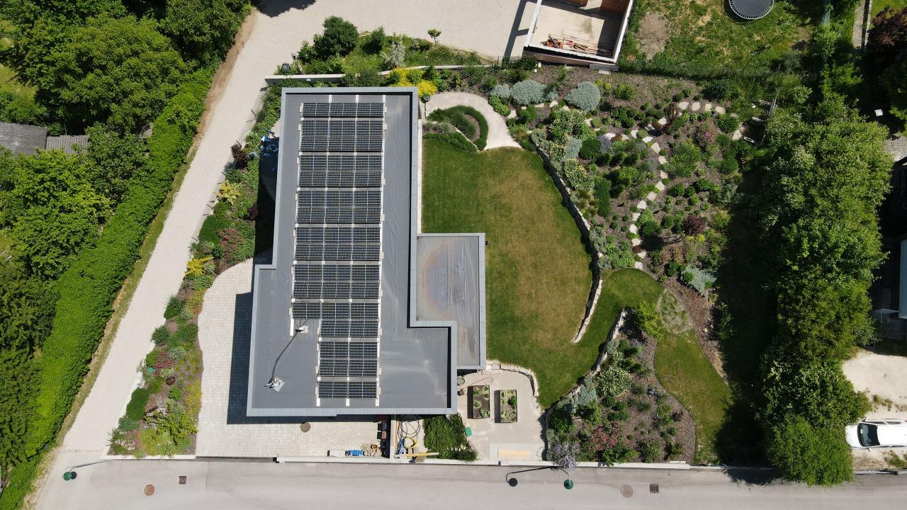

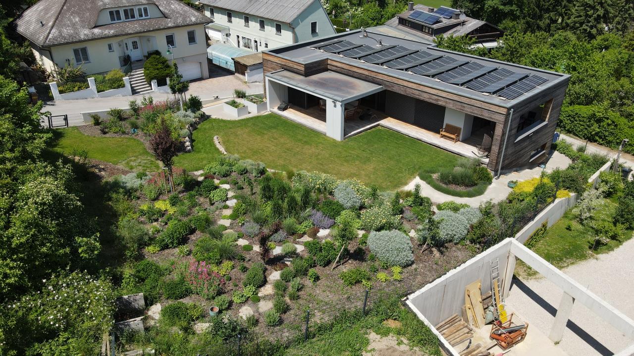

wir haben im Hauptgartenbere
2023/20230901405095.jpg
2023/20230901589751.jpg
ich 450 Pflanzen gesetzt, davon sind die meisten Stauden
das ist jetzt 1,5 Jahre her. Ich hab sehr viele Wassersteckdosen verbaut und noch 3 Anschlusspunkte (Ventilgesteuert)
Das Zeug ist wie blöd angewachsen. im Moment sprengen wir über die Wassersteckdosen
Ich hab noch nix verlegt, weil ich absolut nicht davon überzeugt bin, dass hier Tropfschläuche funktionieren. Teste es mal in einer Ecke aus.
Bei mir sind nächstes Frühjahr erst mal die zwei Hochbeete dran, da schauen die Leerrohre auch noch ungenutzt raus. Da gibts ein Microdripsystem, das ist überschaubar.
Verlegung bei den Stauden am Besten im Frühjahr, da ist bei uns alles zurück geschnitten und man kommt gut ran.
@­MissT Habt ihr einfach nur Tropfschläuche (vorperforiert) genommen oder selbst Auslässe reingemacht, bzw. extra Varianten für bäume?
Die Bilder sind aus dem Frühjahr. In den Beetbereichen gibts jetzt eigentlich keine freien Flächen mehr, alles zu. Grundsätzlich gießen wir relativ wenig (auch beim Rasen).
