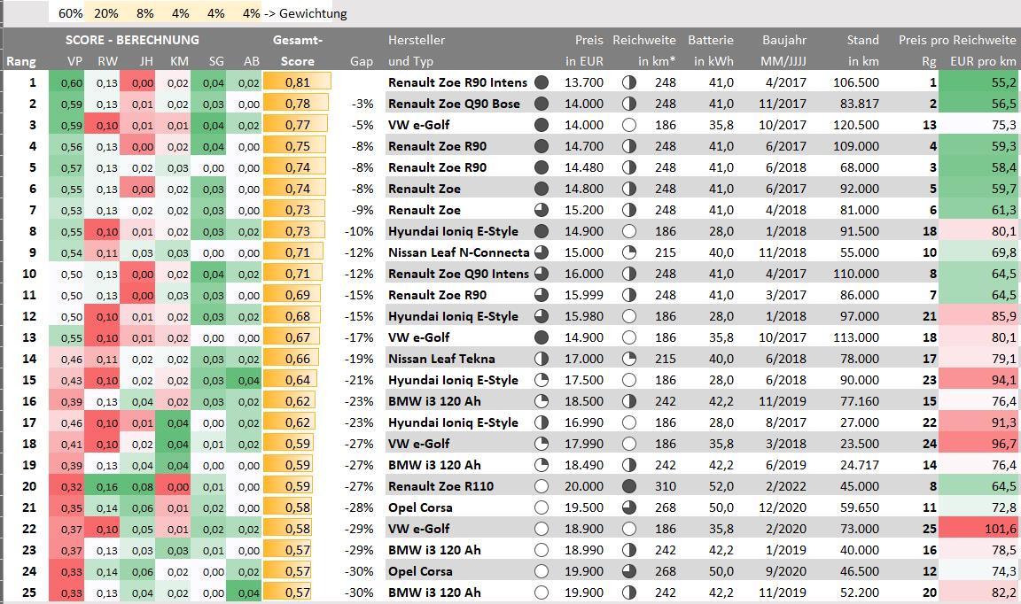

Der Tipp von fruzzy vom Ioniq war SEHR hilfreich, aber die Ergebnisse enttäuschend: Da die Batteriegröße oft nicht angegeben wird konnte ich damit alle Ioniqs exakt zuordnen. Leider hat sich dabei herausgestellt, dass der L4 mit 18,5k in meiner Tabelle leider vom Händler fälschlich mit der 38er Batterie ausgewiesen wurde… there goes one hidden favorite. Der günstigste Ioniq mit 38 kWh kostet 23.000 Euro, der günstigste mit 28 kWh 15.000 Euro. Damit ist der größere effektiv raus, schade.
Ich habe jedenfalls die Angebote der letzten Tage eingearbeitet neue Rankings erstellt, zuerst mal mit Fokus auf den Preis:
2023/20230901408653.png
(Die Reichweiten enthalten nun die Angaben für Winter von efahrer.chip.de, weil das ist ja der kritische Wert für mich.)
Was soll ich sagen, es wird immer schwieriger gegen die Zoe zu argumentieren. Rein rational müsste es sie werden, wie etwa die von Stefan abgebildete (Woran erkenne ich ob ich eine Zoe vor oder nach Facelift vor mir habe?). Die beiden Modelle mit 14.700 bzw. 14.800 Euro kosten eigentlich nur unschlagbare 9.900 bzw. 10.000, aber weil sie Mietakkus haben, habe ich die Mietkosten der nächsten Jahre draufgeschlagen. Bei drei Zoes kenne ich auch den SoH, der liegt jeweils bei nur 90%. Damit würde sich die Reichweite auf ca 225 km reduzieren, wäre aber immer noch genug.
Unter den 3 Preisbrechern im 15k-Bereich (Renault Zoe, VW e-Golf und Hyundai Ioniq 28 kWh) ist sie die einzige wo die Reichweite passt, eine Entscheidung für die anderen beiden lässt sich meines Erachtens nicht mehr argumentieren Dass sie technisch nicht mehr taufrisch ist wäre mir im Zweifel egal, zuverlässig muss sie sein, was sie offenbar ist. Ich muss halt ausblenden, dass sie schirch wie die Nacht ist…

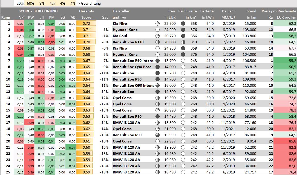

Für den Rest lege ich wieder den Fokus auf die Reichweite:
2023/20230901881895.png
Es fällt auf, dass viele Zoes so günstig sind, dass sie sich trotzdem oben halten können, auch wenn der Preis um zwei Drittel weniger stark gewichtet wird. Besser platziert sind nur die recht jungen Niros, Souls und Konas mit großem Akku; die Souls und Konas mit kleinem Akku schaffens gar nicht in die Top25, weil sie fast genauso teuer sind. Leider haben allesamt BJ2019, dh. auch bei denen könnte ich meinen PV-Überschuss nicht optimal nützen. Aber das kann kein Ausschlussgrund sein.
Wenn die wirklich alle baugleich sind, würde ich mal die beiden Konas zu 25k und den Niro mit 24k streichen: zu teuer und zu hohe Laufleistung. Bleiben ein Niro mit wenigen Kilometern (Rang 1) und ein Soul (Rang 3) mit mehr Kilometern um etwas über 20k, das läge so gerade an meiner Schmerzgrenze. Damit tät ich mich vom Reichweitenthema freikaufen, ist also eine Frage der Prioritäten zur Zoe. Was ich an den bisherigen Meinungen herauslese, wäre das der Königsweg, oder?
Aber eine weitere Option gibt es noch: Die Corsas und i3 laufen abgeschlagen ein, die sind bezogen auf die Reichweite einfach zu teuer, das sieht man gut an der neuen ganz rechten Spalte. Da wird der Preis durch die Winterreichweite dividiert. Der Ioniq mit großem Akku ist wie gesagt so teuer dass er leider gar nicht mehr aufscheint. Der Corsa wurde bislang weder positiv noch negativ kommentiert.
Zum i3 wurde schon viel gesagt (siehe meine Aufstellung weiter unten). Für mich stellt sich die Frage, ob – verglichen zu Soul und Niro – die höhere Fertigungsqualität, die (möglicherweise?) höhere Wertstabilität und das serienmäßig dreiphasige Laden den relativen Mehrpreis rechtfertigt (absolut bliebe ich ja sogar knapp günstiger, weil knapp günstiger als 20k). In diesem Fall würde ich fast zum i3 tendieren. Was meint ihr? Wenn ja, welche Extras sollte ich achten, was braucht man nicht?

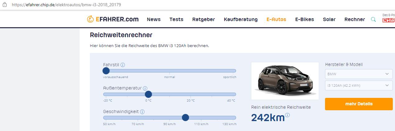

Mir kommt der letzte Excel Screenshot mit den Winterwerten sehr hoch vor.
Mit einem i3 120 Ah machst im Winter bei 75 % Autobahnanteil sicher keine 250 km...bei den anderen wird´s ähnlich sein.
  •  Mattersburger
1.9.2023  (#70)
das ist die Quelle für die 242 km:
2023/20230901269649.png
Bei -10° und 120 km/h gehts runter auf 193 km. Reicht auch - gerade - noch für mich. Außerdem kann ich zumindest von zuhause aus der Garage wegfahren, da sind Wagen und Batterie also nicht im Kältemodus, das wird auch helfen.

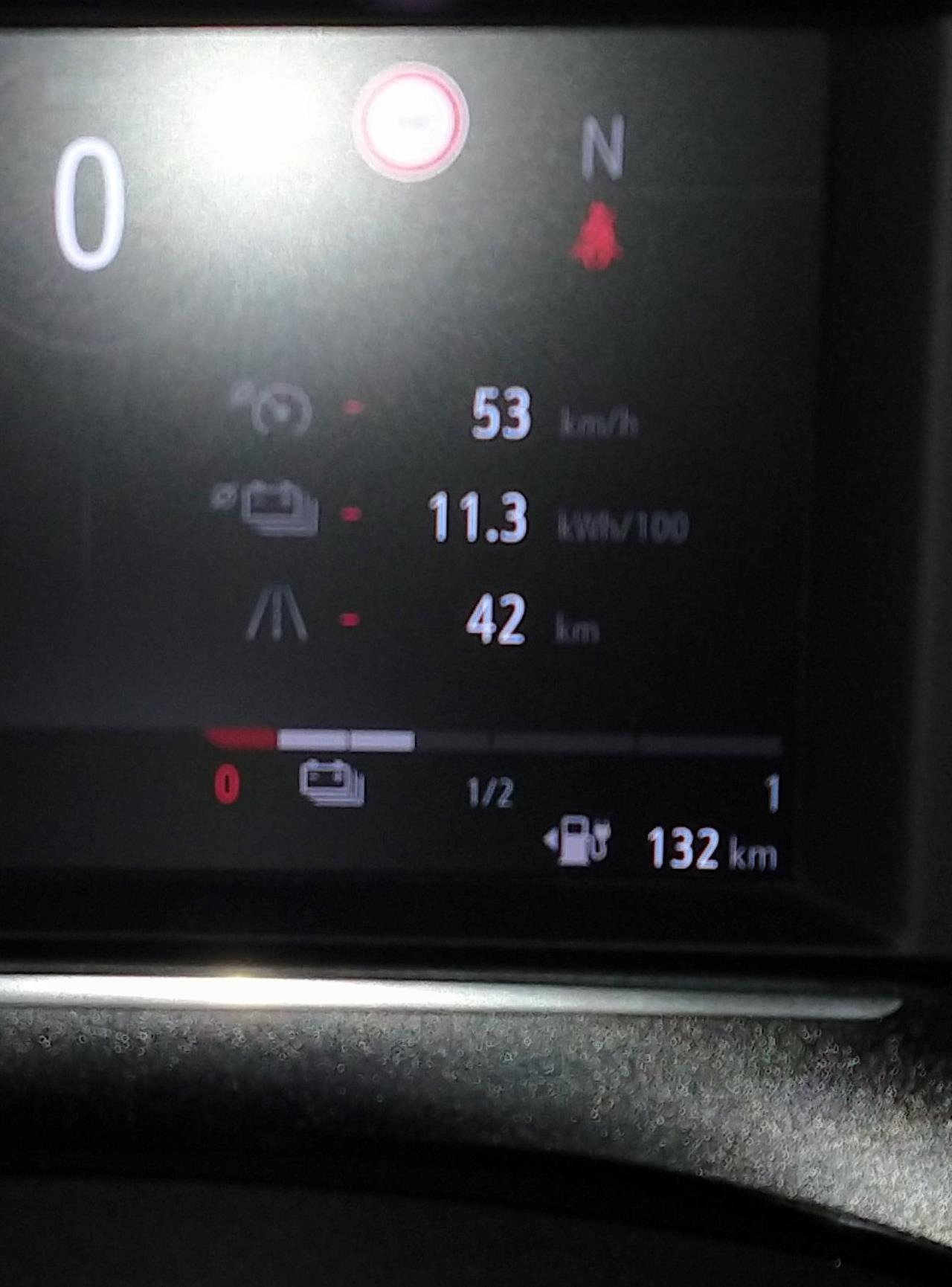

Kurzer Bericht zum Corsa e
Für einen Kleinwagen top Verarbeitung und keine Windgeräusche. Innen und außen schöne Optik (ist natürlich Geschmacksache)
WP Serie, für  bescheidene 136 PS sehr Gute Fahrleistung. Lässt sich sehr sparsam bewegen, auf meinem Arbeitsweg von 53km und idealen Wetter komme ich auf 11,3kwh/100km! 80%Landstrasse 20%Stadt.
Mit etwas mehr Fahrspaß sind im Sommer
2023/2023090192873.jpg
15kwh/100km und im Winter 18-20kwh/100km realistisch.
Nun zu zwei negativen Kritikpunkten die es in sich haben!
Die APP ist eine Katastrophe
Keine Möglichkeit den Ladevorgang bei 80% Akkukapazität automatisch zu beenden!

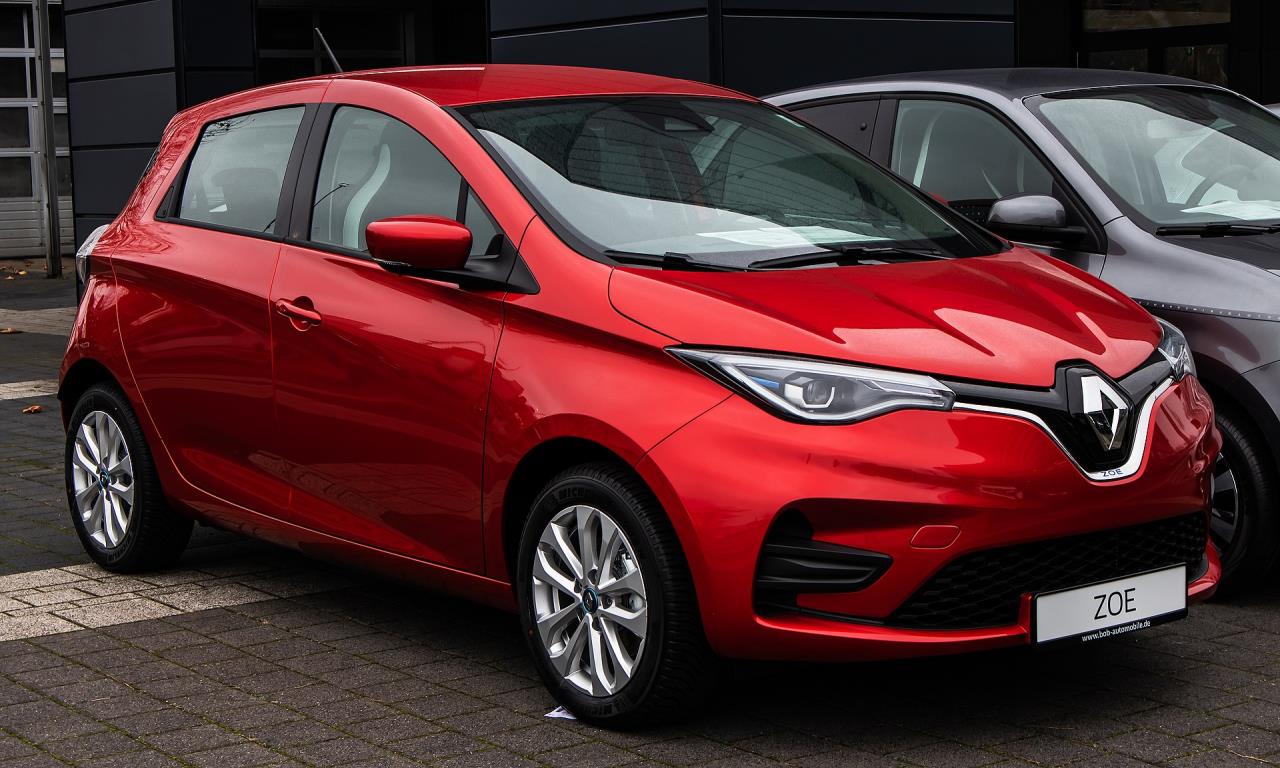

Zoe Phase 1 (Q210, R240, Q90 ZE40 / R90 ZE40 / R110) sind die alten ZOEs mit dem alten Gesicht und dem alten Interieur.
2023/2023090262548.jpg
ZOE Phase 2 (R110, R135) sind die neuen mit Voll-LED Scheinwerfer, dem neuen Interieur.
