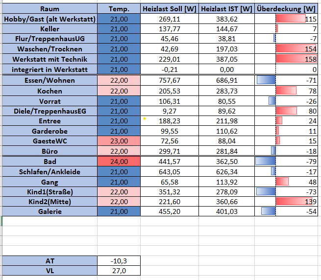

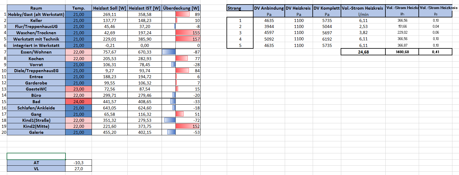

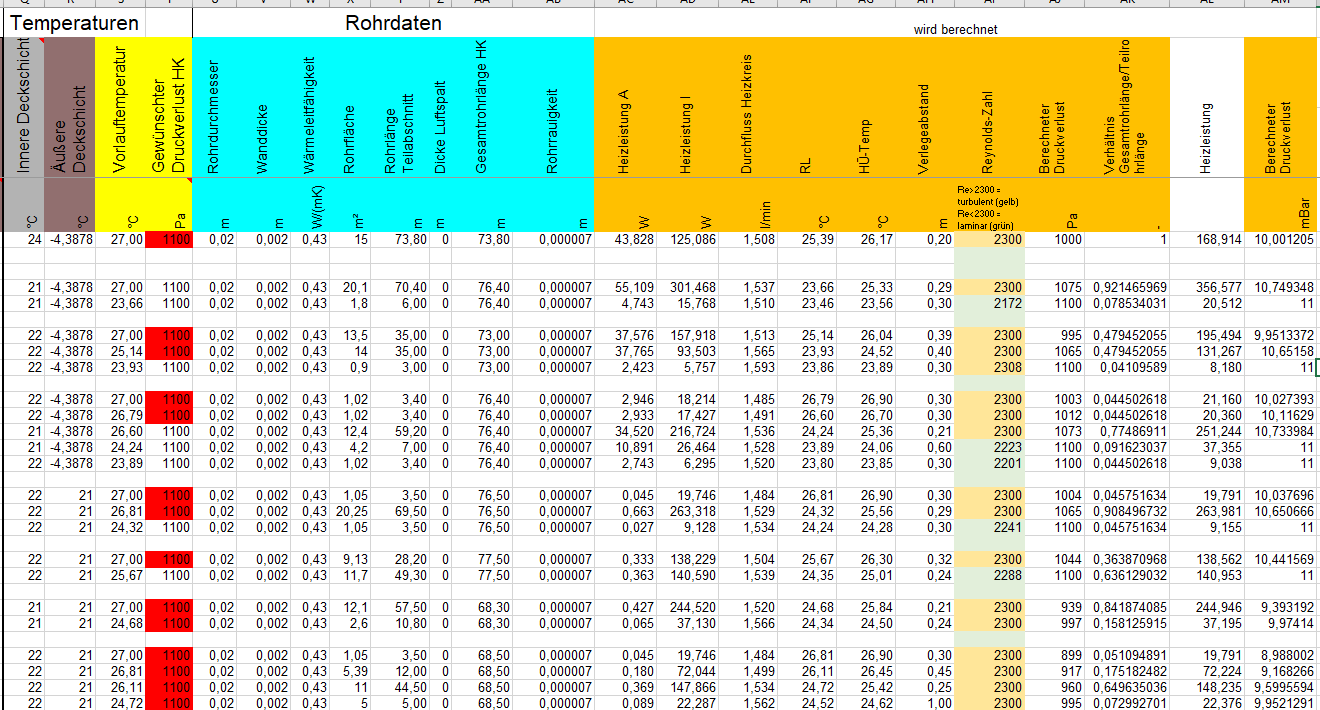

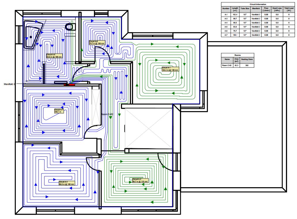

Ich lese nun schon einige Zeit mit und möchte euch gerne meine Exceltabelle a la mampfgnom und berhan vorstellen.
Basis war die Tabelle von mampfgnom. Vielen Dank dafür.

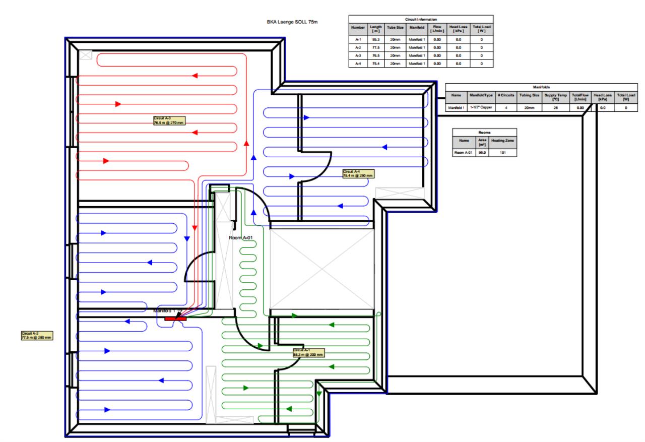

Als Ziellänge habe ich für die BKA BKA [Betonkernaktivierung] 75m (20x2) und für die FBH FBH [Fußbodenheizung] 100m (17x2) angesetzt.
Es soll über die BKA BKA [Betonkernaktivierung] auch gekühlt werden können.
Eine KWL KWL [Kontrollierte Wohnraumlüftung] wird ebenfalls eingebaut.

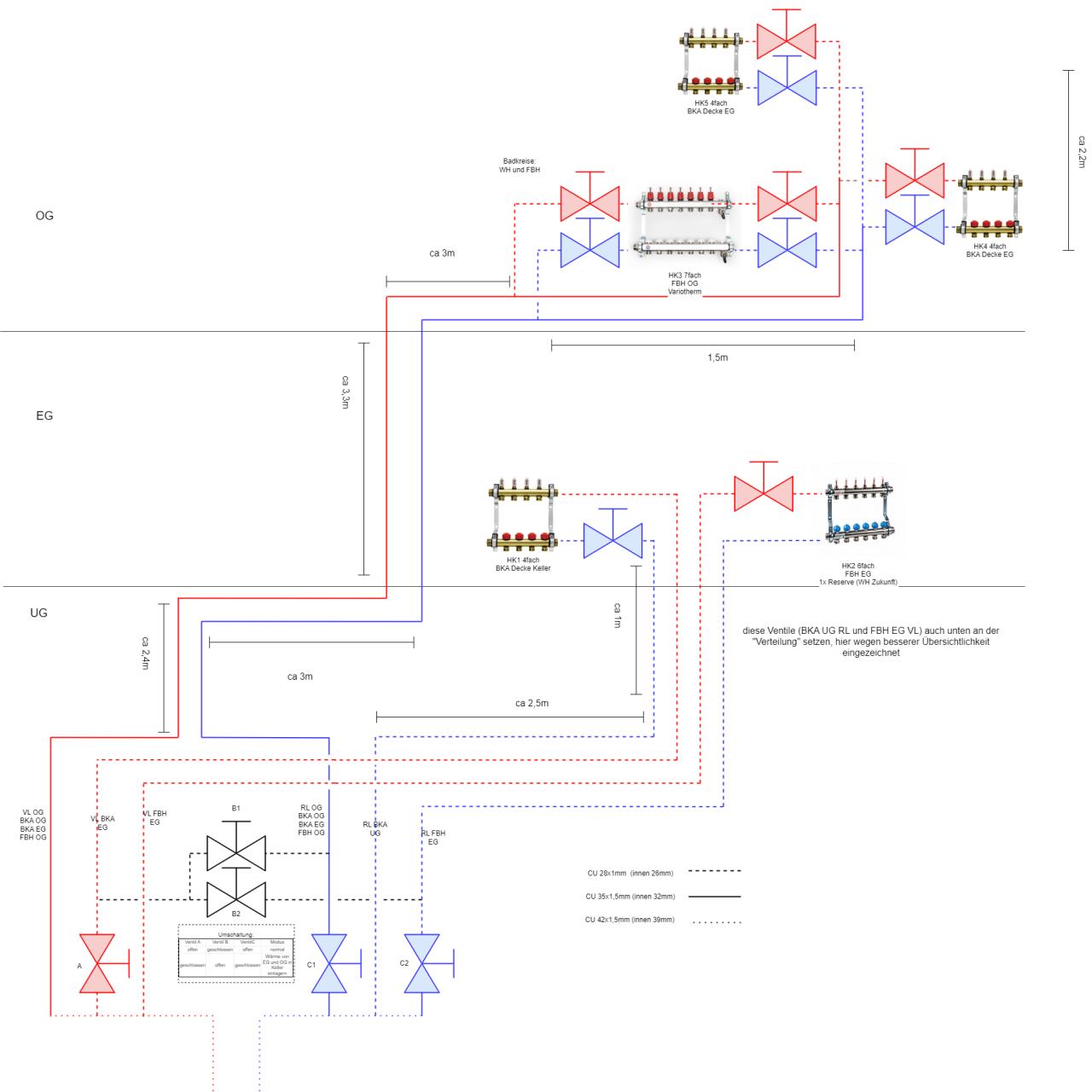

Schema:

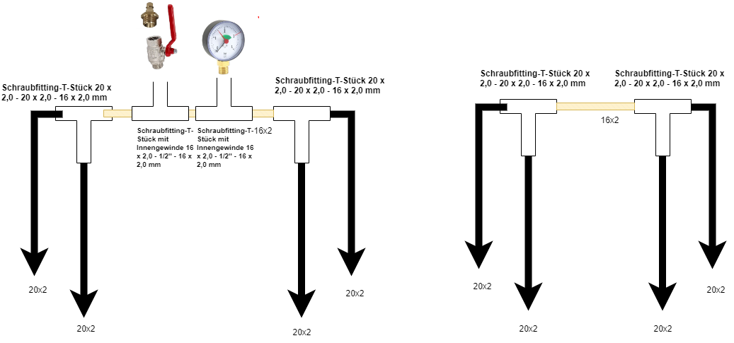

Der Variotherm Verteiler (Anregung von Pedaaa) gefällt mir von der Idee so gut, das ich ihn reinbauen musste. In der Berechnung ist dieser noch nicht implementiert.
2023/2023082881490.png
Tabelle:
https://drive.google.com/file/d/18H3_w5NElA_RbC0QTwRlalwBDtNPrzcB/view?usp=drive_link
als Screenshot
2023/20230828729436.png
2023/20230828488613.png
Ich würde mich freuen, wenn Ihr mal drüber gucken könntet.
Sind die Werte plausibel? Geht es in die richtige Richtung?
Wie hoch darf/soll der Gesamtdruckverlust (Anbindung+Heizkreis) sein?
Was mir noch nicht klar ist: Wie berechne ich die Druckverluste der "HKVs" iterativ?
Hab ich beim experimentieren das Makro zerschossen?
Welcher Druckverlust ist erstrebenswert? Ich habe jetzt einen Druckverlust von 2200 Pa eingestellt.
Damit werden alle Räume bei 27° VL Temperatur warm.
Was mir auffällt: Ich habe sehr hohe Volumenströme. Schafft das die Pumpe überhaupt?
Die Heizkreise habe ich mal grob in den Grundriss eingezeichnet, das ist aber noch nicht auf einem Stand, welchen ich hier hochladen möchte :-D
Der Kreis mit 111,9m wird noch etwas optimiert.
Vielen Dank!

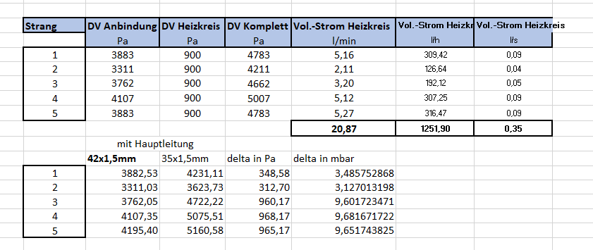

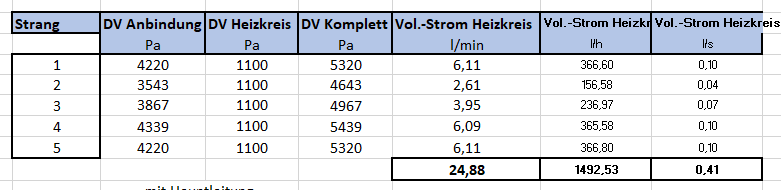

muletto schrieb: Was mir noch nicht klar ist: Wie berechne ich die Druckverluste der "HKVs" iterativ?
Rohrlänge, Durchmesser und Rohrrauigkeit müssen natürlich auch eingegeben werden.
muletto schrieb: Welcher Druckverlust ist erstrebenswert? Ich habe jetzt einen Druckverlust von 2200 Pa eingestellt.
Je nach Aufbau können diese Volumenströme erreicht werden, würde aber für die Auslegung eher 20-25 l/min verwenden.
muletto schrieb: P.S. FunFact: Im VBA Code ist von den Erstellern alles Gendergerecht programmiert. So liest man unter anderem "thetainnen" :-D
Dem muss ich klar widersprechen, ich würde niemals gendern, ich bleib im Genus. Eigentlich müsste dies bei der zitierten Variable "thetainnen" eh klar sein, diese ist Singular.  Und wenn, dann würde nur im Plural gegendert werden, die Variable müsste also ein Array sein, was sie ja nicht ist. Da sieht man wieder einmal, wohin das Gendern führen würde, zu fehlerhaften Code 😁.

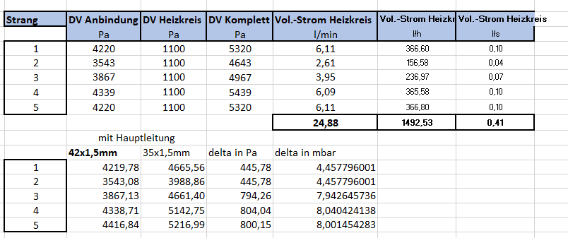

berhan schrieb: Je nach Aufbau können diese Volumenströme erreicht werden, würde aber für die Auslegung eher 20-25 l/min verwenden.
wenn ich den Druckverlust auf 1100 Pa reduziere komme ich auf 24l/min
2023/20230831997782.png
Die BKA BKA [Betonkernaktivierung] erreicht dann den vorgegebenen Druckverlust von 1100Pa nicht ganz oder nur teilweise. Sie befindet sich wohl im Übergang von laminar zu turbolent.
2023/20230831632970.png
Wie stark muss ich das gewichten? Ist das schlimm, oder in der Praxis halb so wild?
berhan schrieb: Rohrlänge, Durchmesser und Rohrrauigkeit müssen natürlich auch eingegeben werden.
Danke. Aber auch wenn ich das mache bleibt der Fehler.
Allerdings ist mir mit dem Hinweis mehrere Sachen aufgefallen die ich noch gar nicht verstehe:
mampfgnom hat ja alle Einzelzweige der Anbindung separat gerechnet. Das habe ich im Reiter WP WP [Wärmepumpe]-Kreis ebenfalls gemacht. Ich habe dabei realistische Abschätzung der Leitungslängen gemacht.
Wenn ich das jetzt mit deiner (berhan) Vergleiche hast du Druckverluste für deine Anbindeleitung die viel geringer sind. (auch wenn ich gleiche Längen und Volumenströme annehme).
Deine Leitungen gehen vermutlich alle parallel voneinander weg, richtig?
Bei mir ist es ja quasi eine Reihenschaltung. Daher muss viel Wasser durch die ersten Rohre und ich bekomme deutlich höhere Druckverluste, richtig?
2.9.2023  (#4)
muletto schrieb: Wie stark muss ich das gewichten? Ist das schlimm, oder in der Praxis halb so wild?
Ist unkritisch.
muletto schrieb: Deine Leitungen gehen vermutlich alle parallel voneinander weg, richtig?
Parallel bei mir, wennst Sammelleitungen verwendest dann wird zu Beginn bei den ersten Rohren ein größerer Durchmesser benötigt (z.B. 40x3).

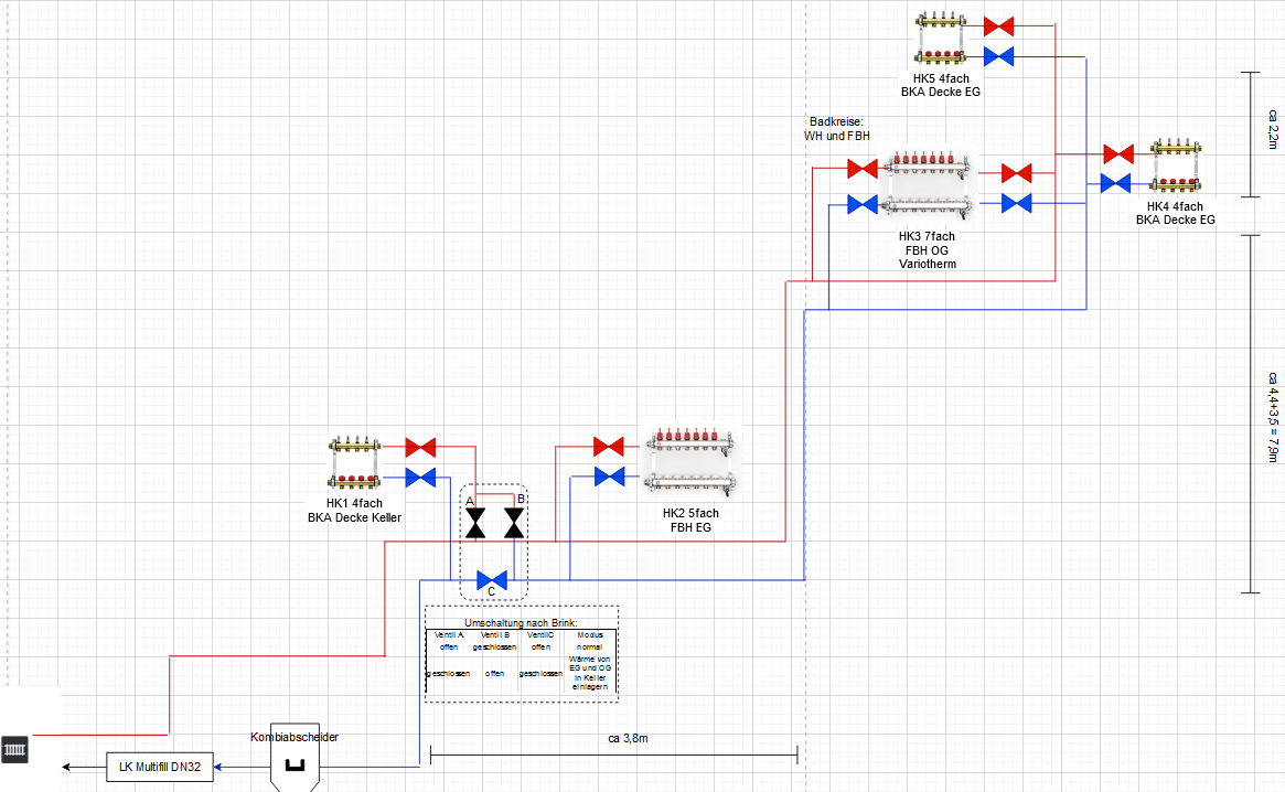

Nachdem ich hier ja schon ne weile lese, kommen einem natürlich auch Ideen in den Kopf. Ideen ist relativ, eigentlich ist es ja nur geklaut 😀
Brink'sche Umschaltung :
2023/20230902622997.png
Was haltet ihr davon? Der Aufwand ist meiner Meinung nach relativ gering.
Ich könnte damit im Sommer Wärme in den Keller einbringen.
Die kompletten Rückläufe würden in die KG BKA BKA [Betonkernaktivierung] fließen.
Also analog zu:  https://www.energiesparhaus.at/forum/redir_answer.cshtml?t=69619&a=685704
Wenn ich es nicht brauche habe ich 3 Ventile unnötig verbaut.

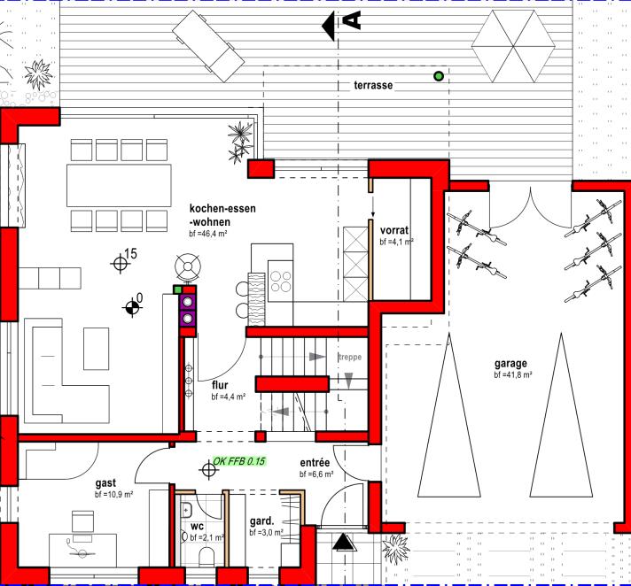

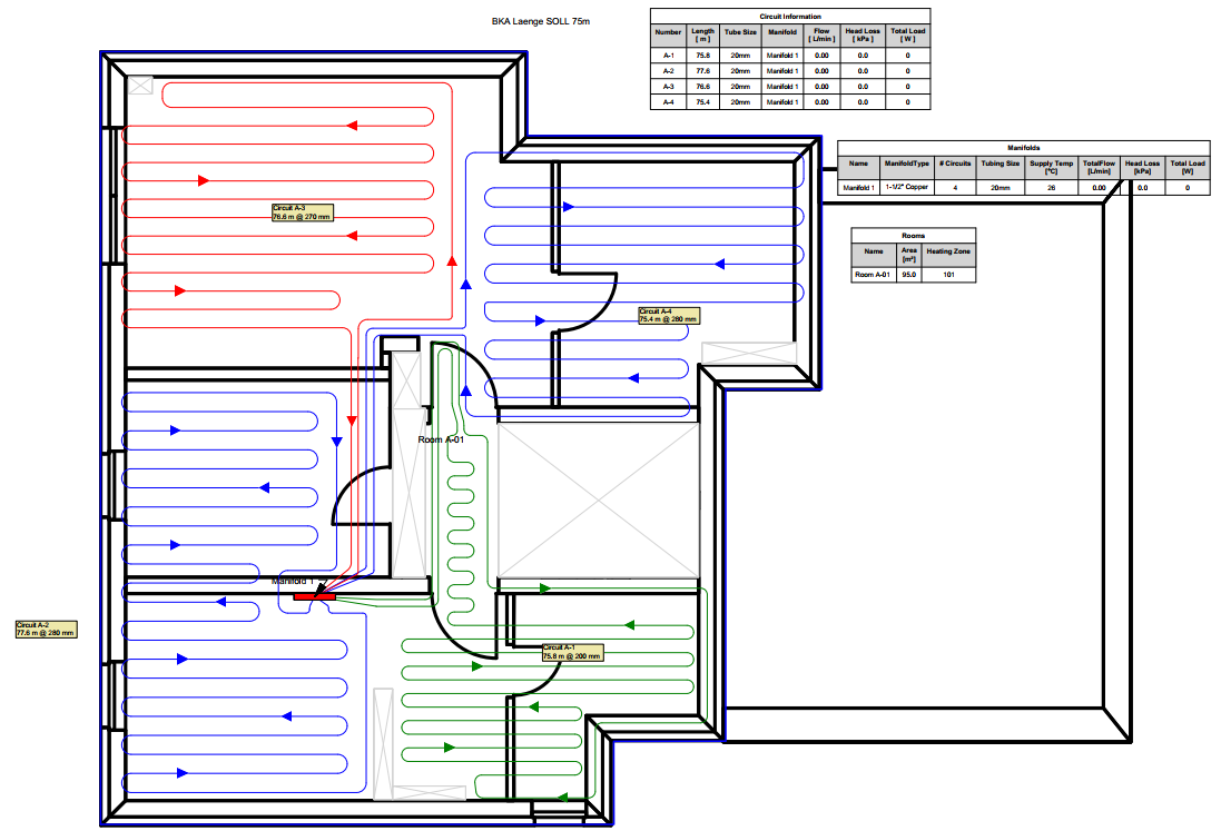

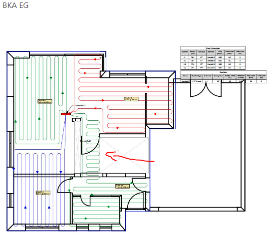

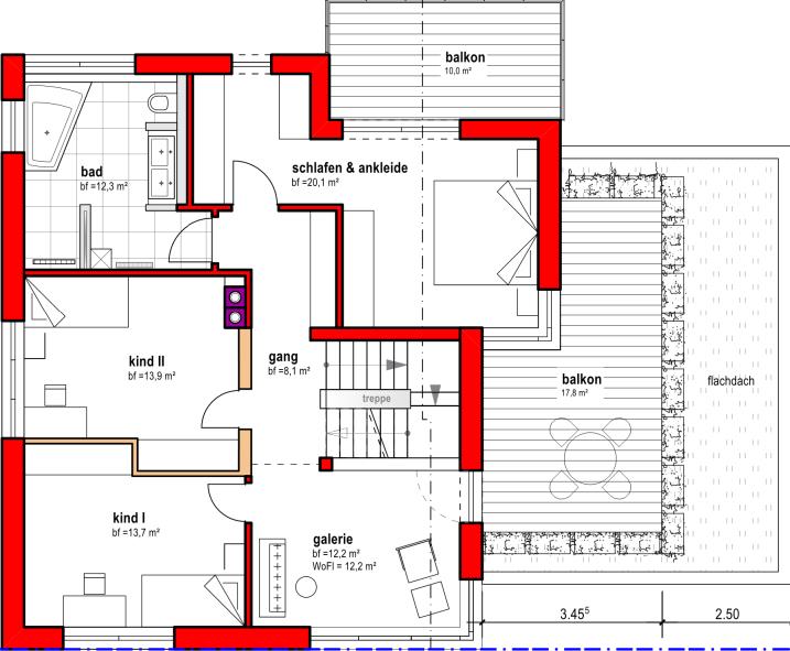

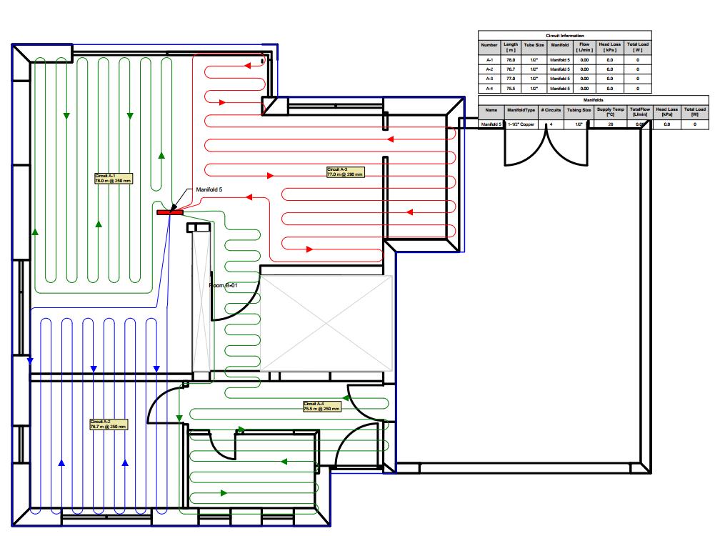

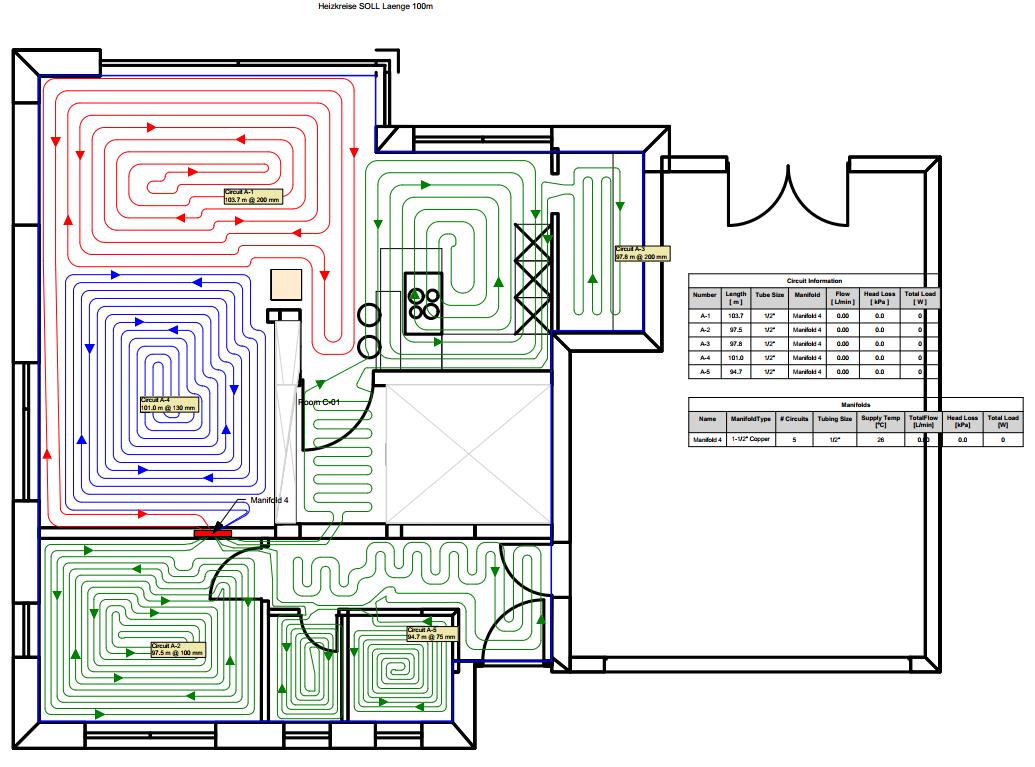

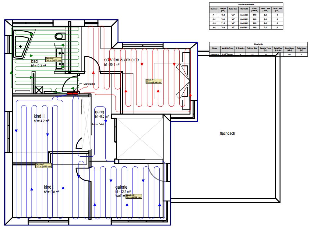

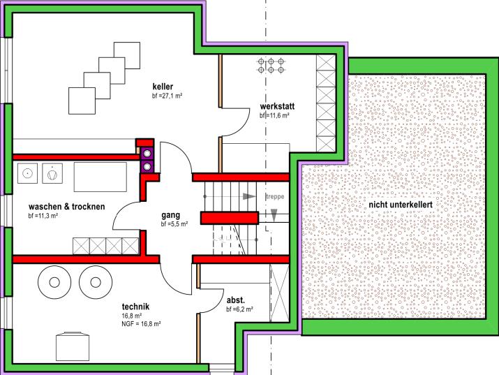

Nachfolgend auch der Grundriss zur besseren Übersicht, sowie der erste Entwurf zur Verlegung der Rohre.
Freue mich über eure Meinungen dazu.
Keller

BKA Keller
2023/20230903843175.png
BKA EG
2023/20230903993801.png

Kreis A6 muss noch länger werden.
Müsste gehen wenn A1 enger wird und dadurch Platz frei wird.

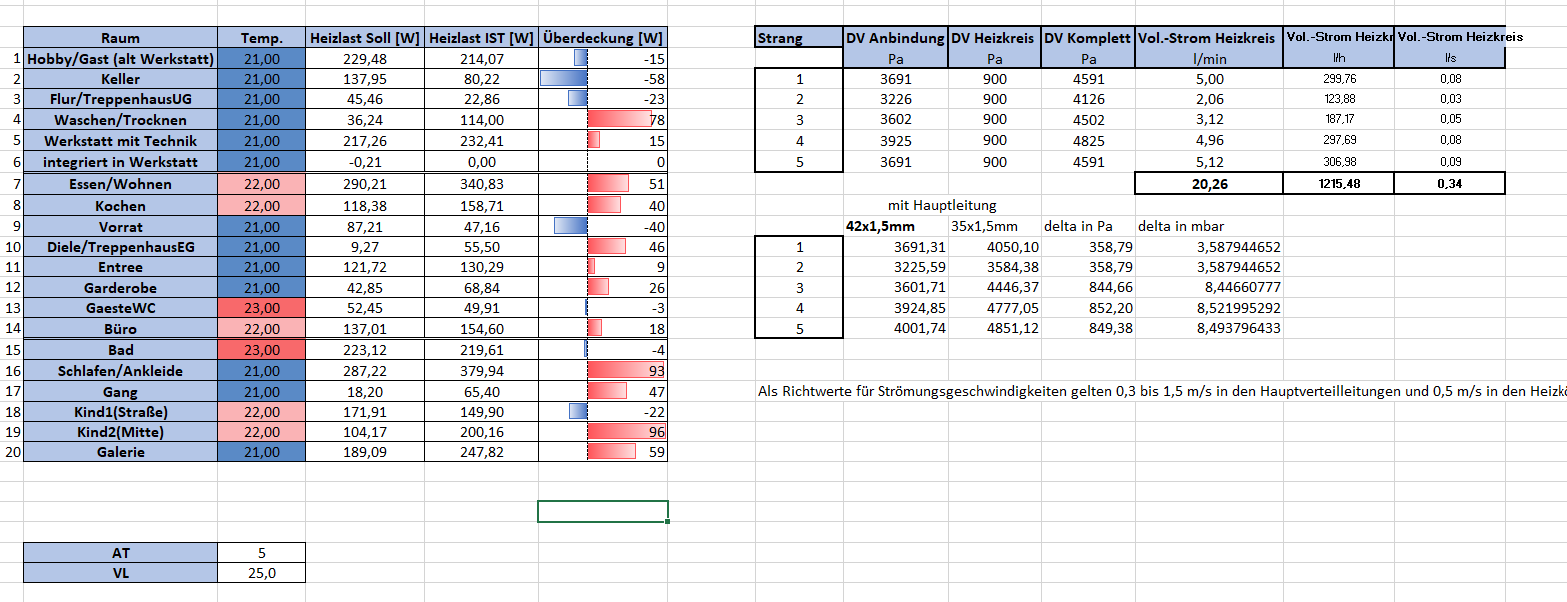

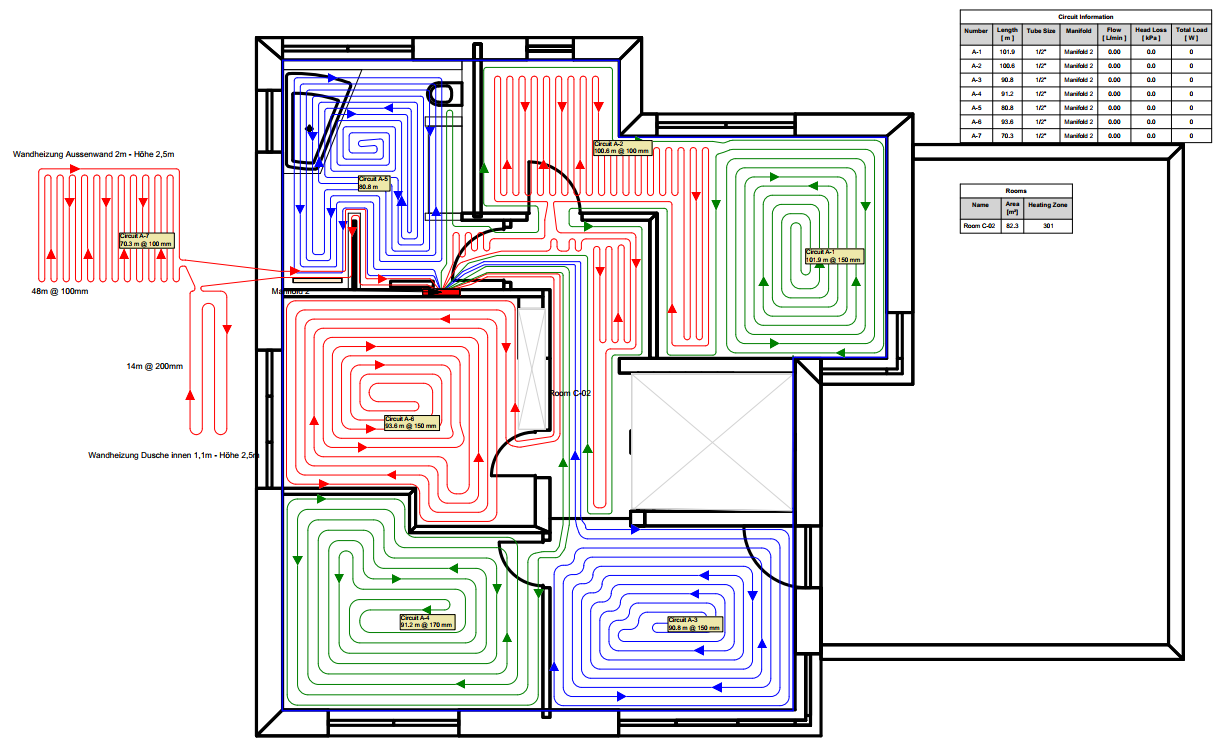

Ich habe nun ein paar Optimierungen vorgenommen:
Insbesondere im Bad ist nun auch die Trennwand der Dusche berücksichtigt. Und die Wandheizung geplant.
Tabelle V1.7:
https://drive.google.com/file/d/1KQq_MCu3g8SehvM-fq72x1KYAo2Ev15x/view?usp=drive_link
Screenshots dazu
2023/2023092464983.png
2023/20230924794704.png
BKA Keller
2023/20230924974877.png
FBH OG
2023/2023092417085.png
Offene Fragen:
- Die Wandheizung habe ich mit 16x2mm Rohr geplant. Hier komme ich auf eine Länge von 72m damit Sie zum Druckverlust der 17x2mm Fussbodenrohre (ca 100m) passt.
Kann mir einer der Profis das bestätigen?! emoji
- Die Zuleitung der Wandheizung wird einfach im Estrich verlegt und wird dann in die Wand mit Schutzrohr (so wie unter der Türschwelle) überführt. Wäre das die korrekte Ausführung?
- Im Bad ist der eine Kreis nur ca 81m geworden. Mein Argument: Der Durchfluss ist damit höher, aber da hier auch der größte Wärmebedarf besteht, ist dies nicht weiter schlimm und kann akzpetiert werden. Stimmt meine Argumentation?
berhan schrieb: Parallel bei mir, wennst Sammelleitungen verwendest dann wird zu Beginn bei den ersten Rohren ein größerer Durchmesser benötigt (z.B. 40x3).
Ich habe meine Hauptanbindung jetzt mal durchsimuliert:
2023/20230924657175.png
Der Unterschied ist jetzt nicht sonderlich riesig.
Es macht bei den "schlechtesten Kreisen" einen Unterschied von nur 800 Pa.
Frage:
- Ist denn ein Gesamtdruckverlust von ca 5000Pa akzeptabel, oder sollte ich hier noch Verbessungen anstreben?
Ich freue mich auf euer Feedback.

  •  Deep
25.9.2023  (#8)
Für einen Kreis würd ich kein anderes Rohr nehmen. Das bisschen kann man schon eindrosseln.
Bis zur Wand muss die Leitung halt gedämmt werden!

schön, dass du es mit der Tabelle durchziehst. Ich kann mir leider nicht die Zeit nehmen, alles genau zu prüfen, will dir aber paar Punkte/Anregungen mitgeben, die mir beim Durchlesen auffallen:
  • deine angetrebten Raumtemperaturen könnten schwierig zu realisieren sein; 3K Unterschied zwischen Bad und Schlafzimmer werden es in der Realität wohl nicht; die Wärme wird durch die Zwischenwand gehen, wenn diese nicht extra gedämmt wird.
  • Kind2 als Mittelraum neben dem warmen Bad wird laut Auslegung überversorgt; das ist der Lage (wenig Außenwände) und dem delteT zum Bad geschuldet
  • beim Gesamtdruck hätte ich bis 6000Pa keine Bauchschmerzen
  • für 25 l/min müsste die Nibe (falls es eine wird) schon ganz schön Pumpenstrom ziehen; Manche Häuser hier im Forum kommen selbst bei 100% HUP nicht auf 25 l/min; du hast natürlich sehr viele Heizkreise, was den Volumenstrom nach oben treibt, aber ich würde mal testen was mit 20 l/min passiert
  • die Überdeckungstabelle sieht nicht schlecht aus; jetzt kopiere dir deine ganze Excel Mappe und stellt mal die Außentemperatur auf 0°C und auf 5°C; das sind die typischen Wintertage und bei den Temperaturen zeigt sich schonungslos, ob die Auslegung schon ausbalanciert ist oder nicht
  • planst du die Zuleitungen mit Kupfer, wenn du von 35x1,5 schreibst? Weiß das dein Installateur schon und hat dem zugestimmt? Manche verarbeiten ja nur ihr Lieblingssystem und am Ende kriegst du einen dünnen Querschnitt mit unmöglichen Fittingen, die kein Wasser durchlassen. Kläre diesen Punkt mit deinem Installateur! Meiner hat Kupfer zugestimmt und ich bin heilfroh drüber. Beim sonstigen Trinkwasser im Haus habe ich nicht drauf geachtet und dort hat er mir Mepla verbaut. Die Mepla Winkel und T-Stücke sind meiner Meinung nach eine Frechheit was Druckverlust angeht. Jetzt tröpfelt es nur aus dem Außenwasserhahn und ich darf nachbessern lassen 😠
2023/20230927911926.png
So was wirst du nicht mit BKA BKA [Betonkernaktivierung] verlegt kriegen; aber die genaue BKA BKA [Betonkernaktivierung] Planung würde ich nach Erhalt der Werkplanung vom Betonwerk finalisieren.
  •  muletto
27.9.2023  (#10)
Deep schrieb: Für einen Kreis würd ich kein anderes Rohr nehmen. Das bisschen kann man schon eindrosseln.
Danke. Ich dachte es ist einfacher wenn das Rohr etwas dünner ist, damit man nicht ganz so viel Putz auftragen muss. Vernachlässigbar?
Das Gute ist, das Rohr muss nicht mal gedämmt werden. Es ist so geplant, dass alle Heizkreisverteiler (BKA OG, BKA EG und FBH FBH [Fußbodenheizung] OG) im Bad ist. Das sollte auch nochmal eine schöne Wandheizung werden. Das heißt die Wärme bleibt im Raum.
mampfgnom schrieb: schön, dass du es mit der Tabelle durchziehst. Ich kann mir leider nicht die Zeit nehmen, alles genau zu prüfen, will dir aber paar Punkte/Anregungen mitgeben, die mir beim Durchlesen auffallen:
mampfgnom schrieb: _aktuell/20230927911926.png

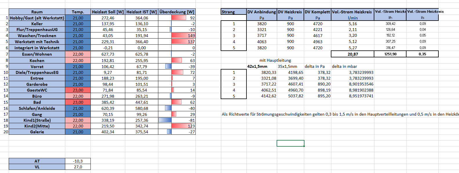

Das wusste ich schon :-D hab ja in deinem Thread fleißig gelesen. Hier melde ich mich wieder wenn ich Pläne vom Betonwerk bekomme.
Das dachte ich mir schon. Ich bin nun auf 23° Badtemperatur gegangen. Vermutlich wird uns das langen. Aktuell leben wir im Altbau, da ist das Bad immer der kälteste Raum emoji
Die Heizkreisverteiler sind ja auch noch im Bad.
Und Ausrichtung des Bades ist West-Ausrichtung. Denke da hilft die Sonne ab Nachmittags auch noch etwas.

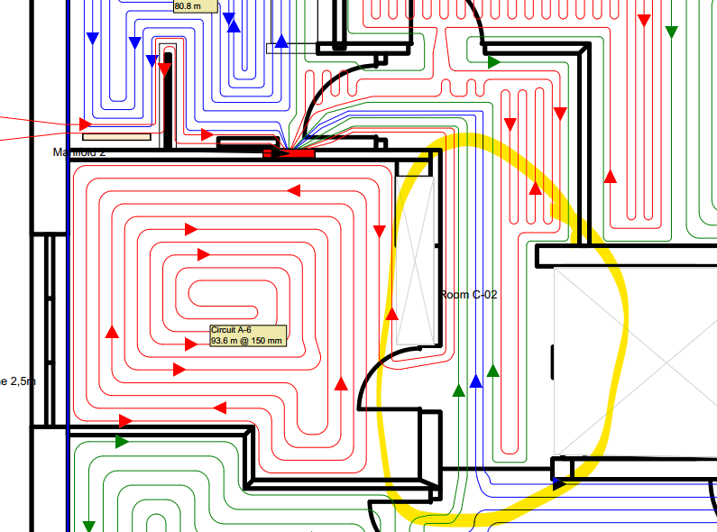

Ja, das ist mir auch schon aufgefallen. Das Zimmer bekommt dann die Tochter, die hat eh ein anderes Wärmeempfinden wie ihr Bruder :-D
Vermulich muss ich den Kreis dann etwas eindrosseln.
Danke für die Einschätzung, das beruhigt mich.
Damit ich 20l/min erreiche muss ich auf 900Pa Druckverlust gehen.
Warm wird trotzdem alles siehe unten.
here we go:
-10° Aussen VL VL [Vorlauf] 27°
2023/20230927618089.png
0° Aussen VL VL [Vorlauf] 25,5°  (Sonst wirds zu warm)
2023/20230927683907.png
5° Aussen VL VL [Vorlauf] 25°  (Sonst wirds zu warm)
2023/20230927937587.png
Sieht doch ganz gut aus, oder?

Noch ein Tipp für deinen zu warmen Mittelraum( Tochterzimmer). Wähle einen größeren VA . In der Praxis schaffst die Mtr die du rechnest nicht so genau. Den Rest legst am Gang zu Ende statt dem vom Raum oben recht der wäre ja schon 100 mtr
Die Idee finde ich gut.
2023/20230927997150.png
Nur ist der Gang schon ziemlich voll. Im Gang sind es 10cm Abstände untereinander.
Ich habe mich schon darauf eingestellt, diesen Raum etwas am Taco zu drosseln...
Auch wenn es natürlich schöner wäre alles auf 100% zu haben.

muletto schrieb: Sieht doch ganz gut aus, oder?
Das sieht echt stabil und ausgeglichen aus 👍
Wegen Kind2: Ich würde die FBH FBH [Fußbodenheizung] so lassen wie sie ist, weil etwas mehr Wärme über die BKA BKA [Betonkernaktivierung] kommt und der größere VA nicht so viel aus macht. Du könntest probieren den BKA BKA [Betonkernaktivierung] Kreis bei Kind I / Kind II im VL VL [Vorlauf] zu Kind I zu führen, dann nur durch Kind II schlängeln und dann mit dem "kalten" RL in Kind II gehen. Vielleicht bringt das was. Bedenke aber, dass damit im Somer die Kühlung in Kind II etwas schwächer ausfällt, was aber nicht so schlimm sein sollte, weil Kind II nicht so viel Wärme abgibt.

Ich musste nochmal ein bisschen malen:
Hier der letzte Stand meines Schemas inkl Brink-Umschaltung.
2023/20231024903598.png
Nächste Woche habe ich das erste Gespräch mit dem ersten Heizungsbauer. (Laut Erstgespräch Tecalor, Daikin und Viesmann im Angebot.) Bin mal gespannt was er zu meinem Vorhaben sagt :-D
Ich werde mal erfragen wie hoch der Preisunterschied für die Steigleitung wäre, wenn man diese in 42x1,5mm CU ausführt (Anstatt 35x1,5mm).
Denn der Druckunterschied ist deutlich:
2023/20231024203755.png

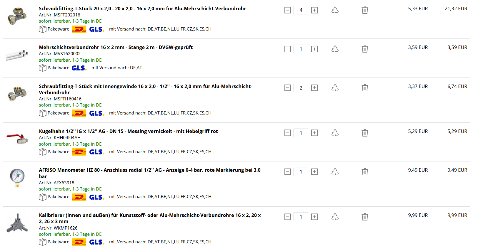

ich hoffe das Schwarmintelligenz kann mich etwas unterstützen. Aktuell schreibe ich mir mein Materialbedarf zusammen.
Mein Heizungsbauer erlaubt mit mein BKA BKA [Betonkernaktivierung] Rohr selbst zu besorgen, da er es in meiner Länge und Dimension nicht über seinen Großhandel bekommt.
Ich möchte gerne ein 20x2 Mehrschichtverbundrohr benutzen, es soll ja einfacher zu verlegen sein. Die erste Decke wird irgnedwann im März kommen, und da kann es ja durchaus noch kalt sein.
Bei der Länge möchte ich auf ca 70m gehen, damit ist ein 150m Bund optimal.
Hier habe ich als 20x2 und 150m als MSVR wirklich nur das gefunden:
https://www.heima24.de/rohrsysteme/mehrschichtverbundrohr-20-x-2-mm-rolle-mit-150-m-dvgw-geprueft.html?
Jetzt die Frage an die Experten: Was brauche ich alles um das System auf der Baustelle abzudrücken? Am Besten ohne Spezialwerkzeug.
Meine Idee wäre so:
2024/20240220295645.png
2024/2024022056547.png
Ein Kalibrierer:
https://www.heima24.de/werkzeug/kalibrierer-innen-und-aussen-fuer-kunststoff-oder-alu-mehrschicht-verbundrohre-16-x-2-20-x-2-26-x-3-mm.html?
4x T-Stück 20x2 auf 16x2
https://www.heima24.de/rohrsysteme/schraubfitting-t-stueck-20-x-20-20-x-20-16-x-20-mm-fuer-alu-mehrschicht-verbundrohr.html?
2x T-Stück 16x2 auf 1/2"
https://www.heima24.de/rohrsysteme/schraubfitting-t-stueck-mit-innengewinde-16-x-20-12-16-x-20-mm-fuer-alu-mehrschicht-verbundrohr.html?
Kugelhahn
https://www.heima24.de/installation/kugelhahn-12-ig-x-12-ag-dn-15-messing-vernickelt-mit-hebelgriff-rot.html?
Manometer
https://www.heima24.de/installation/afriso-manometer-hz-80-anschluss-radial-12-ag-anzeige-0-4-bar-rote-markierung-bei-30-bar.html?
16x2 Rohr zum verbinden
https://www.heima24.de/rohrsysteme/mehrschichtverbundrohr-16-x-2-mm-stange-2-m-dvgw-geprueft.html?
Druckluft Stecker 1/2" Aussengewinde
https://boni-shop24.de/Druckluft-Stecker-1-2-Aussengewinde_1
Danke euch!
  •  mampfgnom
21.2.2024  (#20)
Kennst du meinem Auslegungsthread? Da habe ich mir auch was gebastelt. Vielleicht findest du dort noch paar Anregungen. Ansonsten fällt mir auf die Schnelle ein:
  • einen Kompressor
  • Bau dir alles vorher zusammen und teste vorher auf Dichtigkeit
  • Hanf+Fermit
  • dein Bild ist zweigeteilt, ist eine Hälfte für die Enden der Vorläufe und eine Hälfte für die Enden der Rückläufe?
  • ich empfehle von den jeweils äußeren T-Stücken beim Durchgang mit einer 90Grad Ecke weg zu gehen. Dann zeigen alle Abzweige in die gleiche Richtung. Bei dir wären jeweils zwei Rohre senkrecht zueinander. Das wird auf der Baustelle nicht gut gehen denke ich.
  • Manometer bis 4 bar scheint mir knapp. Ich hatte eins bis 12 bar und habe glaube ich mit 5-6bar abgedrückt.
