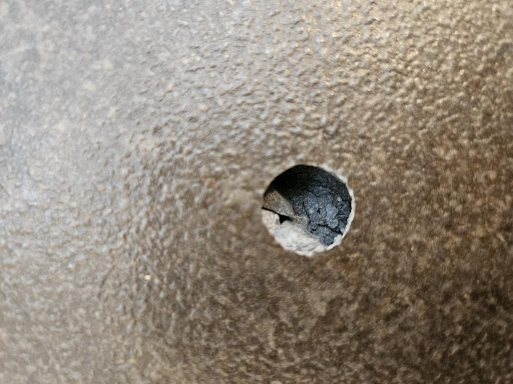

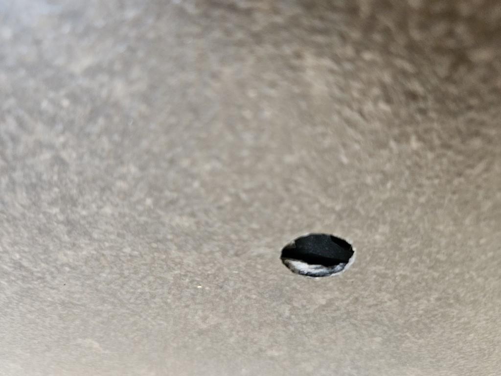

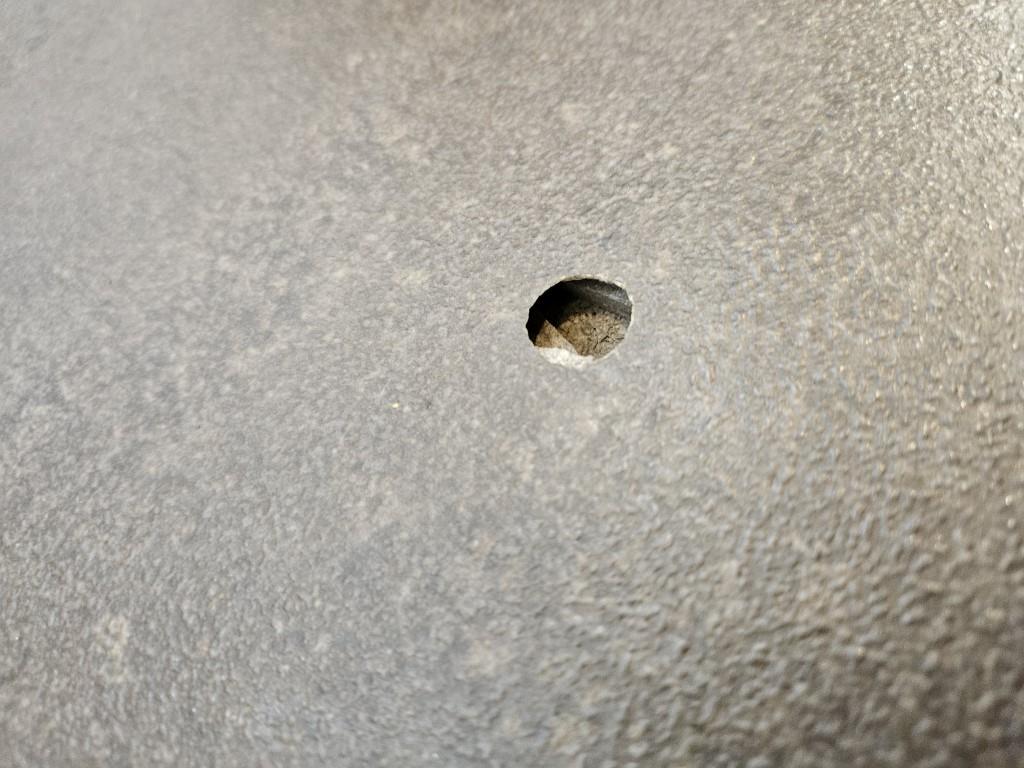

vor einem Jahr haben wir in unserem Neubau im Vorraum einen Boden mit Feinsteinzeug mit den Maßen 120x120cm verlegen lassen. Nun trat bei einer Fliese ein kreisrundes Loch auf. Uns wäre keine von uns verursachte Beschädigung bewusst. Vor allem das kreisrunde Aussehen ist merkwürdig. Darunter befindet sich an dieser Stelle ein Hohraum.
Der Fliesenleger schiebt es auf einen Produktionsfehler der Fliese. Er meint der Hohraum kann das nicht verursachen. Der Hersteller auf Verlegefehler. Super.
Was sagt ihr dazu?
Freue mich auf Antworten.

Hausmastameinung: Verlegefehler würd am ehesten die Fliese zum Springen bringen und ka Loch reinmachen......
Ich bin für Materialfehler.
Mit bissl Glück hat eh noch Gewährleistung....
Kannst su die Beiden zusammenbringen und die sollen sich das ausstreiten, am Besten vor Ort.
25.8.2023  (#2)
ich tipp auch auf Materialfehler, wüsste nicht, wie der Fliesenleger das anstellen sollt bei der Verlegung, dass das kreisrund ausbricht.
steht auf der Fliese was drauf oder ist die halbwegs mittig? ... dann wärs eh relativ schnell getauscht.
und sind die Fliesen von euch oder hat die der Fliesenleger organisiert? wenn letzteres, dann ists sowieso sein Problem.

hast noch reserve-fliese? tauschen ist nicht so schwierig, wenn man flex mit ruhiger hand bedienen kann, staubig wirds aber. ansonsten würde ich das loch mit 2k-injektionsmörtel nicht ganz auffüllen, also 1 mm tief lassen. dann mit diesen reperatur-sets aus wachs auffüllen, ich denke bei diesem design mit leichter maserung wird das nicht zu auffällig. wenn es aber in einem bereich ist, wo die fliese ständig beansprucht wird (türeingang, wegefläche) ist tauschen besser.
der fliesenleger kann da nix dafür, da war bei produktion die ton/steinmasse nicht ordentlich feucht verrührt,  und einfach eine körnige bröselige stelle darunter.

Ein Sachverständiger meint es ist was runtergefallen. Ein Materialfehler eher nicht. Verlegefehler nicht weil mehr als 50% verklebt ist. Das entspricht der önorm.
Aber er kann erst genaueres sagen wenn die Fliese raus kommt.
Der Hersteller stellt eine neue Fliese zur Verfügung.
Ich werd jetzt die Versicherung kontaktieren.
Sonst eine Kulanz mit dem Fliesenleger suchen.
Die Fliese ist nur 6mm stark.
Das ist grenzwertig. Man könnte auch auf Beratungsfehler pochen. Das wird vor Gericht oft eingesetzt.

Vielleicht wäre es auch noch eine Option einfach Fugenfüller reinzufüllen und gut ist.
Wie groß ist das Loch? 5-10 mm?
Ich würde für einen Vorraum diesen Aufwand nicht betreiben, sondern die Sache einfach auf sich beruhen lassen. Es wäre mir einfach den Stress nicht wert...
Vielleicht fällt deinem Fliesenleger noch eine Variante ein, dass eine Art "Designelement" als Reparatur gesetzt werden kann?
