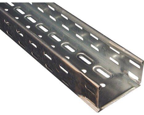

Hi
Was ist mit ana Kabeltrasse?
Gibts im Baumarkt..

Hmm - passt nicht so wirklich, da ich ja nur vertikal etwas "abdecken" will.
Im Prinzip nur die Deckel von einem Brüstungskanal, evtl bissl breiter damit es besser montieren geht.
Also einfach gesagt ne weiße Plastik-Abdeckung die sehr dünn, 10cm breit und möglichst lange ist (2m z.B.)
Wo findet man sowas?
