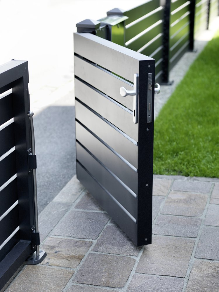

24.8.2023  (#7)
DrShouter schrieb: Zaun soll ein liegender Lamellenzaun werden - da würde dann eine Tür in der selben Optik sicher gut passen. Problem mit der Zarge bleibt, aber vl gibt es da eine partelle Lösung vom Profi.
Wir haben einen ähnlichen, und auch ein Tor dazu, Modell Fabio von Creativzaun. Abständen Lammelbreite usw frei wählbar.
Es müsste reichen eine Schlossfalle zu montieren sowie eine Halteleiste für die einstellbaren Scharniere.
Tor sieht dann ca so aus: (Foto von deren HP), Tür geht eben bis oben hin
https://www.creativ-zaun-design.at/wp-content/uploads/2021/10/alu_aluminium_zaun_aluminium-zaun_fabio_querlatte_triest_schlicht_modern_montage_fluegeltor_schiebetor_zaunfeld_gehtuere_stakete_balkon_gelaender_latte_sichtschutz_blickdicht28.jpgBildquelle: https://www.creativ-zaun-design.at/wp-content/uploads/2021/10/alu_aluminium_zaun_aluminium-zaun_fabio_querlatte_triest_schlicht_modern_montage_fluegeltor_schiebetor_zaunfeld_gehtuere_stakete_balkon_gelaender_latte_sichtschutz_blickdicht28.jpg
