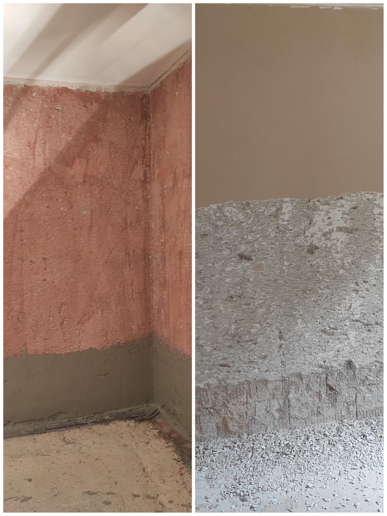

Dort, wo der alte Putz beim Draufschlagen hohl klang, haben wir den Putz mit der Hilti komplett abgeschlagen und die Fugen etwas ausgekratzt (Mauerwerk ca. 120 Jahre alt). Dort, wo der Putz noch gut haftete (neuere Wände aus den 1980ern), haben wir mit einer günstigen Axt ganz oft reingeschlagen. Alle paar Zentimeter. Die seitlichen Wände waren nicht so anstrengend, aber die Decke war ziemlich mühsam mit viel Dreck im Gesicht und in den Augen. Vor dem neuen Putz wurde dann noch Haftgrund aufgetragen. Sah dann aus wie in einem Horrorfilm.

13.8.2023  (#2)
Hi
kula_andi schrieb: Sah dann aus wie in einem Horrorfilm.
Schaut cool aus, glaub ich werd mal eine Schlafzimmerrenovierung anregen 💀👹☠️😈
Paar Skelett- und Deko-Leichenteile dazu und es passt.....

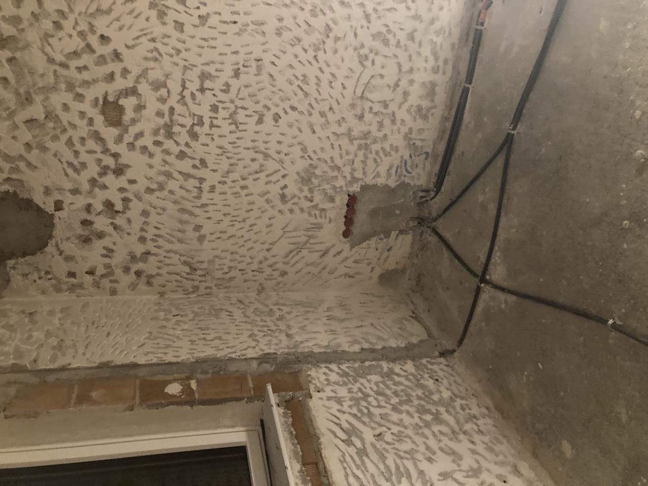

Also bei uns wars eine ähnliche Ausgangssituation - wir haben unten einen Grundputz und darauf war ein Feinputz bzw mehrere Schichten Farbe - haben bei allen Wänden den Feinputz bzw die Farben mühselig mit dem Hammer cm für cm abgeschlagen und die Hohlen, lockeren Stellen natürlich auch abgeschlagen. Vor dem Verputzen dann gründlich mit dem Besen abgekehrt und dann mit der roten Grundierung eingestrichen. Darauf wurde verputzt - absolut keine Risse oä auf den Wänden - sind super zufrieden damit und würden es wieder so machen.
Einfach je nach Fläche zwei Tage ein paar Leute "einladen" und dann ist das schon erledigt ;)

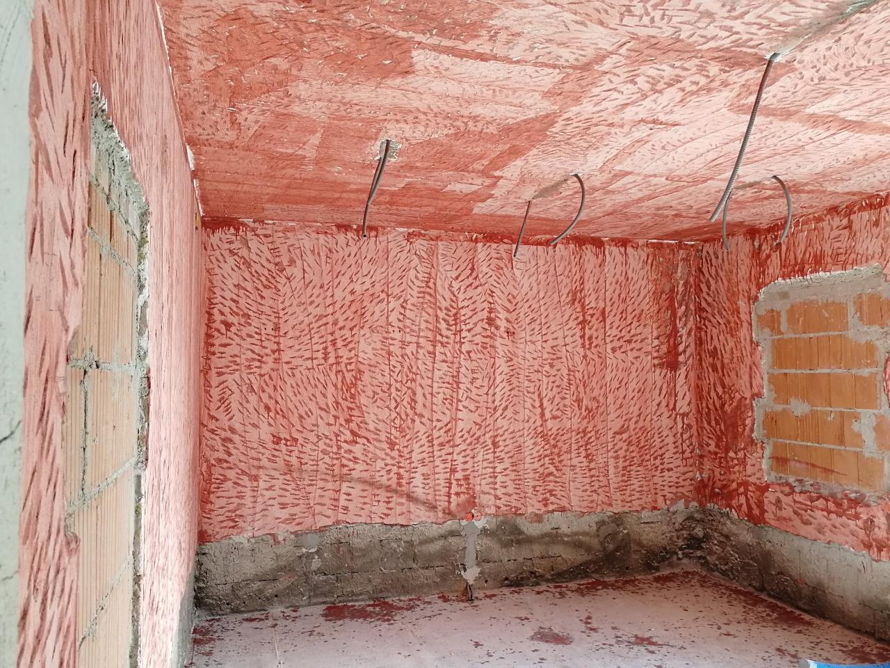

wir haben ebenfalls Löcher rein geschlagen, Putz wird hoffentlich halten.

Bei uns war der Haftgrund gelb, sieht dann nicht so gruselig aus 😉
Mit dem Hammer hab ich es auch schon versucht aber da war ich irgendwie weniger erfolgreich 😁 Bei uns ist es je nach Raum ein wilder mix, manchmal weniger manchmal mehr Schichten Farbe. Manchmal kommen unter der Farbe auch noch ein paar mm Spachtelmasse zum Vorschein. Ich bin leider nicht vom Fach und kann nicht beurteilen welche Farben das sind, jedenfalls haben wir Stellen wo die Farbe stark abblättert also da dürfte vielleicht so eine leimfarbe oben sein auf der dann nichts mehr halt gefunden hat.
Ich werd jetzt durchbeissen und Tag für Tag ein paar Stunden mit der Sanierfräse bis auf den Grundputz abfräsen. Wenn ich fertig bin alle Wände abkehren oder absaugen und dann sollte das für den Putzer auf jedenfall ein passender Untergrund für den Haftgrund sein.
Mit ein bisschen Übung bin ich damit glaub ich sogar schneller als wenn ich mit der Axt einkerbungen mache.
