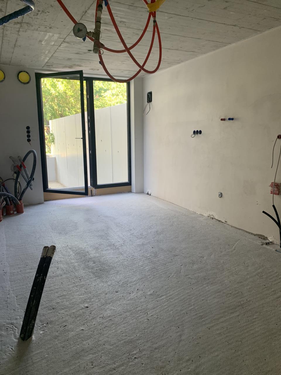

Ich weiß nicht, ob es dir hilft, aber wir haben uns jetzt für eine MinAir Schaumbeton Schüttung entschieden und diese auch schon drin. Sind sehr zufrieden, weil weniger Setzungen und mindestaufbau 5cm. Zumindest 1 cm weniger 😐 geht aber auch mit 4 , glaub ich wo gelesen zu haben.
 Hatten vorher porenbeton geplant, das ist preislich kein nennenswerter unterschied.
2023/2023072928151.jpg
so sieht's aus und kann nach ein paar Tagen begangen werden.
glg und gutes Gelingen :)

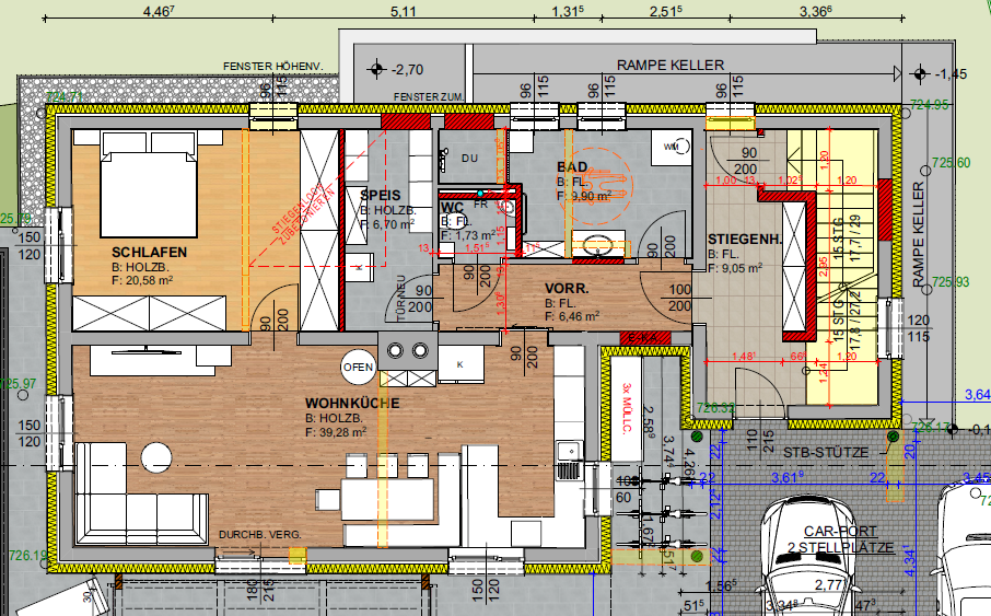

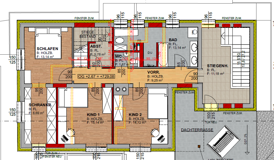

@Denon: Ich habe mir deine Pläne kurz angesehen. Bei deinen niedrigen Raumhöhen würde man für die KWL KWL [Kontrollierte Wohnraumlüftung] möglichst keine bzw. nur sehr kurze Horizontalverteilung machen, d. h. keine Erhöhung des Fußbodenaufbaus und auch keine vollflächigen Abhängungen am Gang.
Ist es möglich, einen Verteiler mit Schalldämpfern im Technikraum zu platzieren und mehrere Luftleitungen (DN80 oder 100) entlang der an den Gang angrenzenden Innenwände nach oben zu führen?
Es gibt für jedes Haus eine passende Lösung.

Hallo Leitwolf,
Danke, dass du dir die Pläne angesehen hast. Dein Gedanke ist glaube ich der Richtige. Ich habe im Keller ausreichend Platz im Technikraum für alles und kann vom rein als Lagerkeller genützten KG rauf entweder über die tragende Innenwand oder die Außenwand gehen. Die Seite wo die Bäder hinkommen, hier verschließe ich ein Treppenhaus und es kommt in jedes Stockwerk eine Speis bzw. darüberliegend ein Abstellraum - in dem ich ebenfalls Rohre verstecken kann.
Du schreibst DN80 oder 100 -  den Punkt habe ich noch zu wenig verstanden. Wo sind die wirklichen Unterschiede zwischen 50, 75, 80 ,100  -  bzw. was wird günstig verbaut? Gibt es da bevorzugte Marken wo man sich einlesen kann?

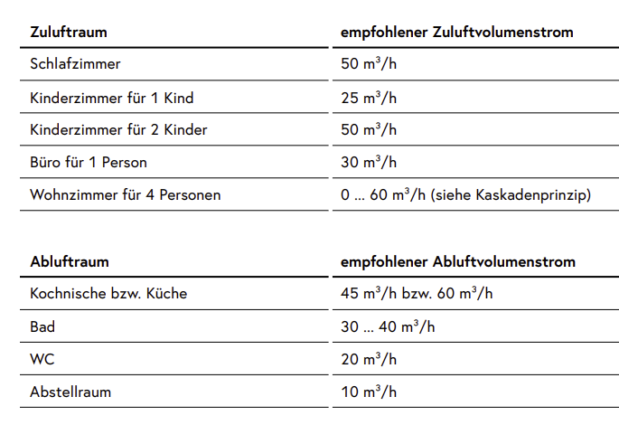

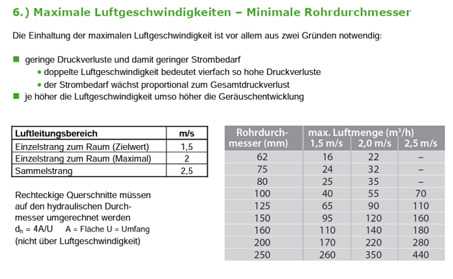

Denon schrieb: Du schreibst DN80 oder 100 -  den Punkt habe ich noch zu wenig verstanden. Wo sind die wirklichen Unterschiede zwischen 50, 75, 80 ,100  -  bzw. was wird günstig verbaut? Gibt es da bevorzugte Marken wo man sich einlesen kann?
grundsätzlich gilt: je größer desto besser:
dann hast weniger Strömungsgeschwindigkeit = weniger Geräusch = weniger Stromverbrauch
luxmoo schrieb: https://www.komfortlüftung.at
genau.
echt eine super Seite dafür.
Hast findest eigentlich alles drin
hier sind z.B. die Empfehlungen von
https://www.komfortlüftung.at/fileadmin//userdaten/dokumente/dimensionierungshilfe-luftmenge-komfortlueftung.pdf
2023/20230818723175.png
und da gibts einen netten Online-Umrechner von m³/h auf m/s im Rohr oder eckigen Kanal:
https://www.dasslerventilatoren.info/contents/de/d84_luftgeschwindigkeit.html

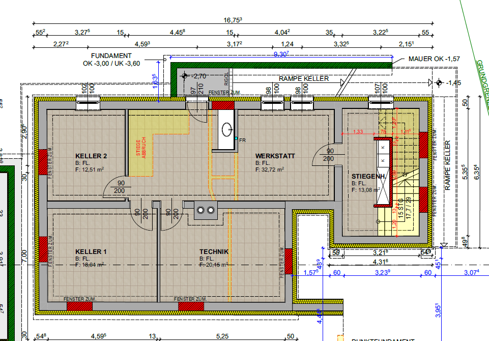

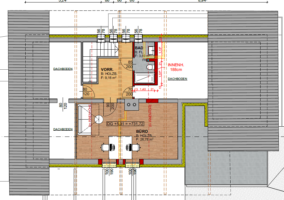

Hallo @Pedaaa @luxmoo @leitwolf
ihr seid super - herzlichen Dank! Dann habe ich gerade verstanden, dass ich auf jeden Fall 100er Leitungen unterbringen muss, weil ich will eher weniger Zuluft/Abluftleitungen.
In meiner Außenwand habe ich einen Dicken Innenputz von 2-3 cm und 3 cm Heraklithplatten vor den grauen Ziegeln. Da greife ich dann auch nicht so stark in die Statik des Hauses ein, wenn ich vom Keller gerade nach oben Kanäle stemme. In der Kellerdecke will ich eine Dicke Deckendämmung machen (ev. sogar 20 cm) - da ich im KG 240 Raumhöhe habe (ja leider mehr als im OG)
2023/2023081895899.png
Ich habe mir das so vorgestellt
Den feuchten Keller lassen wir im Herbst aufgraben und neu Abdichten, so dass wir weniger Feuchtigkeit ins Haus kriegen. Aber im Keller, auch wenn er ein reiner Lagerkeller ist, haben meine KWL KWL [Kontrollierte Wohnraumlüftung] Überlegungen gestartet - der ist ein Muss damit die Räume bei Bedarf immer entfeuchtet werden.
Von den Stemmarbeiten kann ich in jeden Raum im Haus (da wir alles auf Rohbau zurücksetzen) bis auf im linken oberen Kellerraum (da ist eine Mineralienausstellung vom Opa die wir im Originalzustand belassen wollen) Da wir 4 Ebenen haben, möchte ich zu viele Kanäle in den tragenden Wänden vermeiden, damit die Statik nicht zum Problem wird.
Also mein Gedanke - alles mit 100er od. 80er Rohren für 25 -40 m3/h (also ev. etwas zu wenig in einem Schlafzimmer bzw. Wohnzimmer, aber ev. kann ich meiner Frau das offenen Fenster eh nicht ausreden..)
Keller 3 x Abluf 1 x Zuluft
EG Küche Abluft, Wohnzimmer Zuluft, Schlafen Zuluft (eigentlich die nächsten Jahre ein Mehrzweckraum als Spielezimmer für die kleinen Kinder bis wir im Alter ins EG ziehen) Bad und WC je 1x Abluft  (Bad/WC Rohre über zu verschließende Stiegenhausdecke und Rohre in der Speis über die neuen Trockenbauwände.
OG Zuluft im Schlafzimmer, Kind 1 und Kind 2 und Abluft im WC und im Bad (über das an dieser Stelle zu verschließende Stiegenhaus und Rohre unter der DG Stiege bzw. im Abstellraum.
DG - mein Büro bzw. Gästezimmer - einmal Zuluft im Büro und einmal Abluft im Bad/WC
Fragen
Vom Luftbedarf lt. meinen Überlegungen oben kriege ich aber ein Ungleichgewicht - weil ich mehr Zuluft als Abluft brauche. Muss sich das Stockwerkweise ausgehen oder kann ich das teilweise über das Stiegenhaus bzw. den Keller ausgleichen? (OG - Schlafzimmer 40, Kinderzimmer 2x 25 = 90 für Zuluft und Bad/WC 40+20 = Differenz 60 m3/h
im DG wäre es Zuluft 40 / Abluft 40 ok. Im EG wenn ich mit 40 Wohn, 40 Schlaf und 40 Küche und 40/20 Bad/WC auskomme hätte ich hier 20 m3/h mehr Abluft als Zuluft.
Mischt man Rohre - zB 100er und 80er Rohre oder ist wegen den Verteilern/Kosten nicht möglich/sinnvoll?
