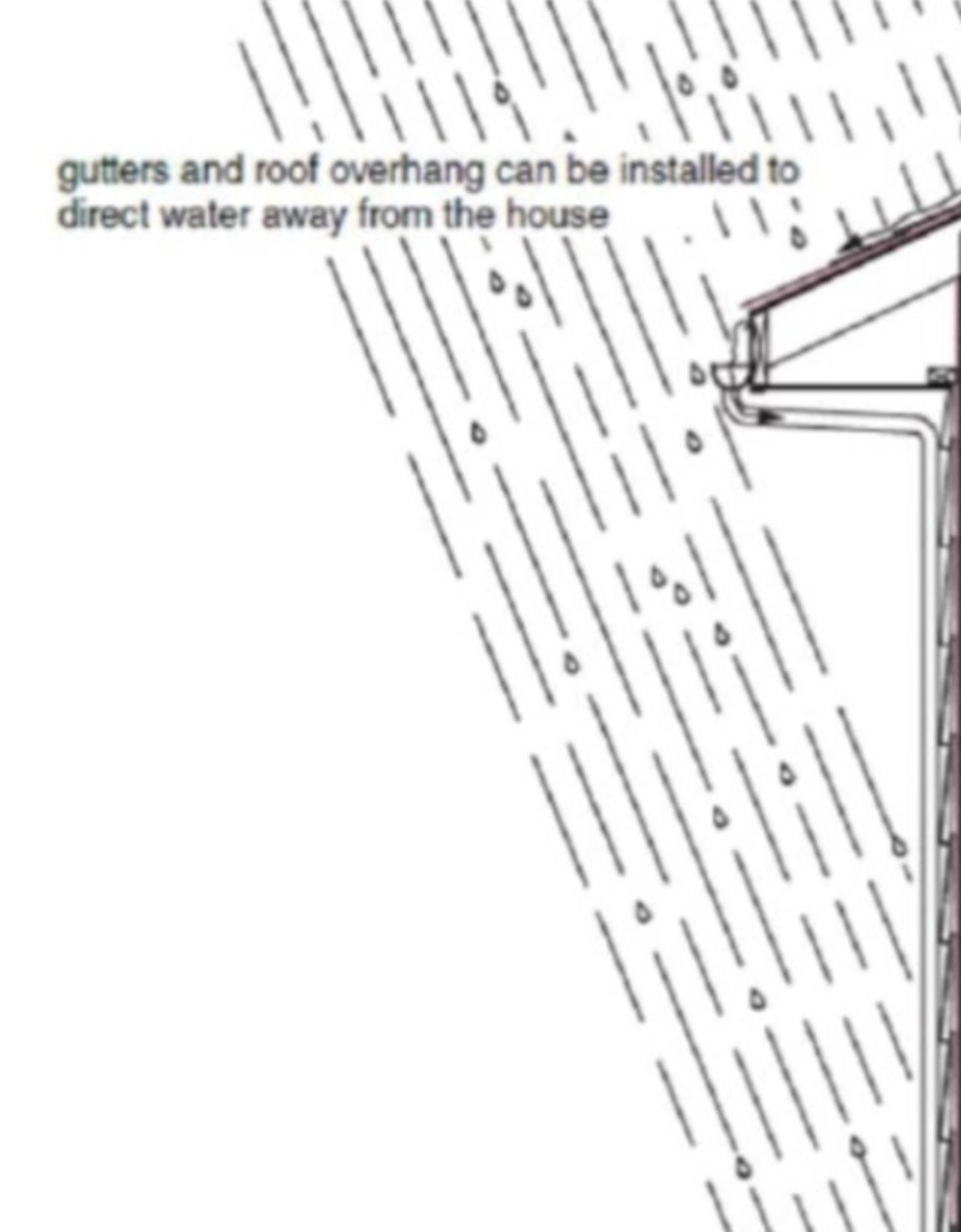

Aus optischen Gründen möchte ich auf Dachrinnen bei meinem Haus verzichten. In den USA habe ich gesehen, dass manche Häuser auch keine Dachrinne haben. Und zwar in Gegenden, die sogar mehr jährlichen Niederschlag als wir (Wien) haben.
Das Ganze habe ich mir so vorgestellt. Der Dachüberstand wird so um die 40 cm groß sein. Dort soll das Wasser dann (Tropfnasen) auf ein 120 cm breites Kiesbett fallen. Dieses Kiesbett geht einmal ums gesamte Haus.
Unter dem Kiesbett befinden sich eine Betonwanne, welche auch abgedichtet sein soll. Dass sich dort nicht das Wasser sammelt, wird es über Kanalrohre in Sickerschächte geleitet.
Der Haussockel wird mit 50 cm hohen Granitplatten geschützt.
Die Vorteile wären:
1) Keine Wartung der Dachrinnen und des Fallrohres, da diese nicht existieren.
2) Regenwasser, welches bis zu 120 cm neben dem Haus und an der Hausmauer landet, wird mit entwässert.
In den USA macht man das gerne ohne den Beton mit Abdichtung. Wie hier z.B.:
2023/20230726663131.jpg
Würde das Ganze so funktionieren?
Liebe Grüße und vielen Dank!

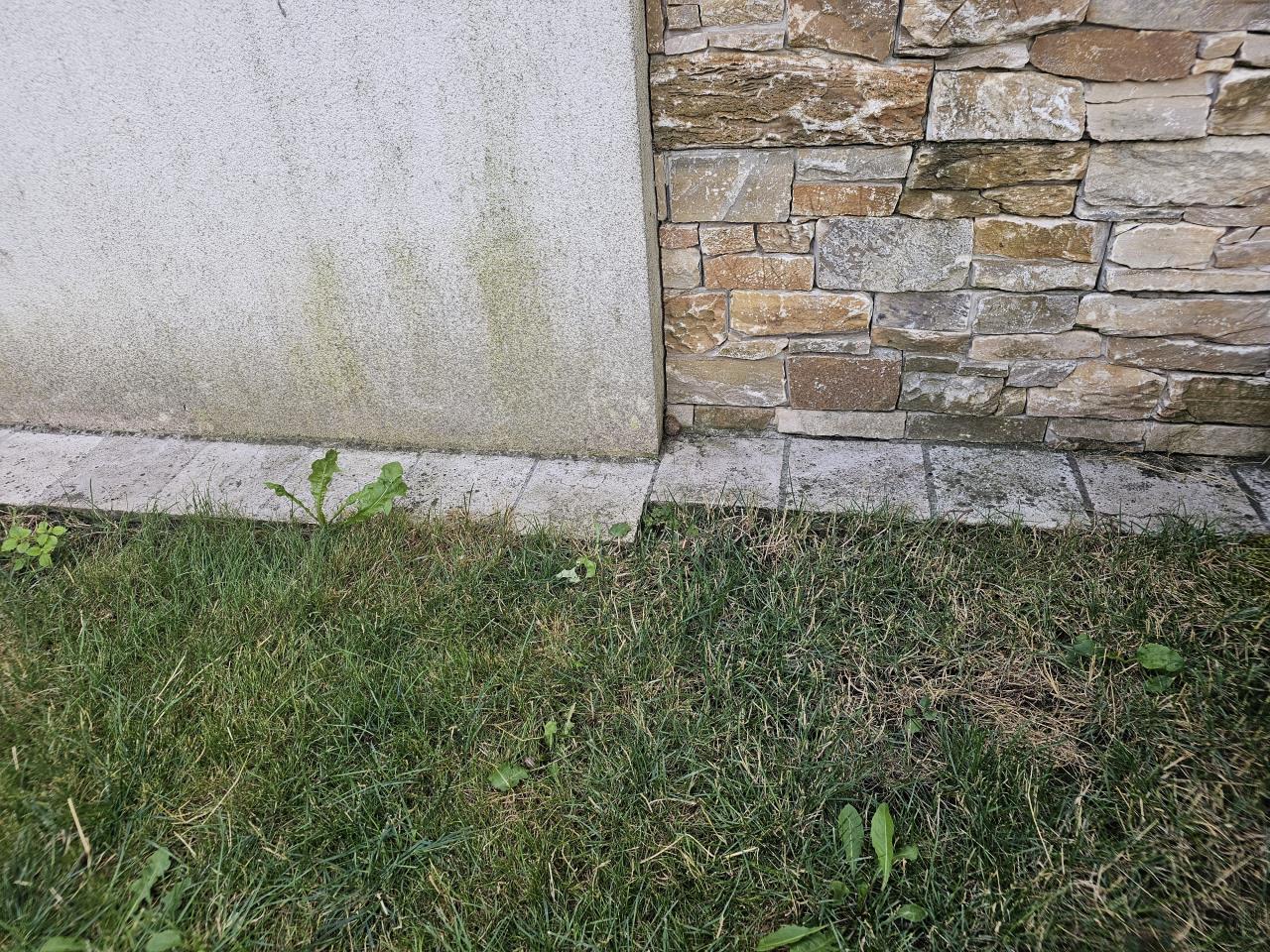

Ich habe mich jetzt etwas in der Gegend umgeschaut, und hab tatsächlich einige Gebäude ohne Dachrinnen gefunden. Nicht nur Stadln und Weinkeller sondern auch größere Bauwerke.
Das mit der Verschmutzung kann ich so nicht bestätigen. Oder seht ihr hier etwas? Auch wenn mir das mit der Verschmutzung ursprünglich doch recht einleuchtend vorgekommen ist.
2023/20230727222062.jpg
Auch im Sockelbereich sehe ich wenig. Hier ein gutes Beispiel von meiner Hauswand im Garten. Beides wurde im selben Sommer vor 10 Jahren errichtet. (Bei dem Dachrinnen Thema geht es um einen Neubau)
2023/20230727358199.jpg
Naturstein versifft deutlich angenehmer.

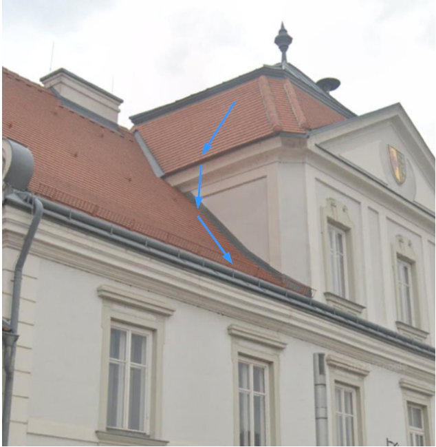

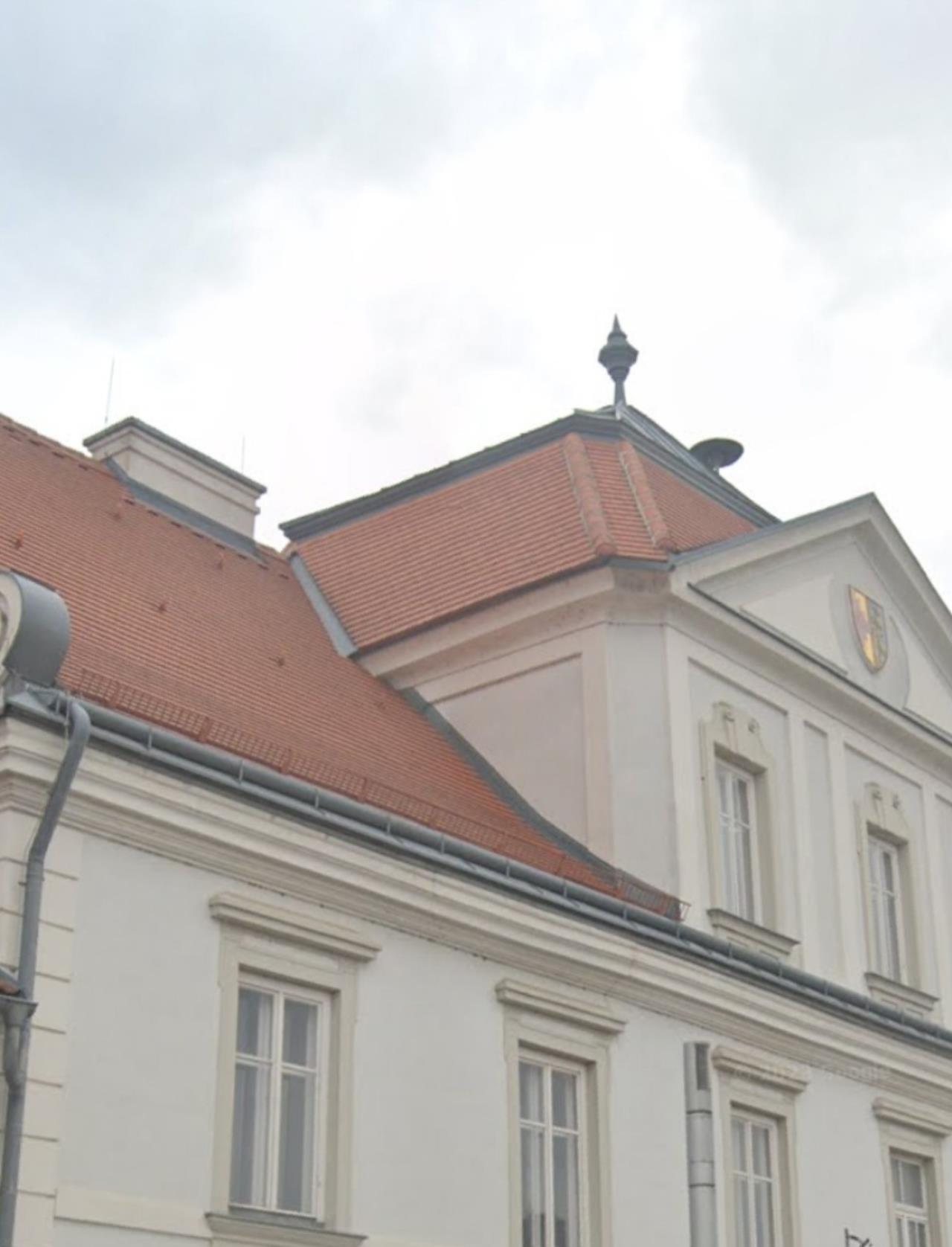

28.7.2023  (#33)
Bei deinem Beispiel gibt es doch eine Dachrinne? Montiert auf dem Dach als Saumrinne, Zulauf über einen Blechdachstreifen. Das kleinere obere Dach entwässert auf das Große, das wiederum in die Dachrinne.
2023/20230728560525.png
Da hier darunter sicher ein Gehsteig oder ähnliches ist wäre es ohne Dachrinne denke ich gar nicht zulässig.

derLandmann schrieb: Bei deinem Beispiel gibt es doch eine Dachrinne? Montiert auf dem Dach als Saumrinne, Zulauf über einen Blechdachstreifen. Das kleinere obere Dach entwässert auf das Große, das wiederum in die Dachrinne.
Ich wollte hier nur zeigen, dass die Fassade unter dem Dachteil ohne Rinne nicht wirklich schlechter aussieht als die Fassade, wo sich eine Rinne befindet. Eigentlich müssten hier ja Unterschiede zu sehen sein?
Wie willst den das vergleichen bitte bei der Mini-Höhe (1 Fenster) von jenem Teil ohne Dachrinne? Noch dazu etwas geschützter in einer Ecke?
Auf deinem Foto läuft KEIN Wasser über die Fassade, hier wird alles mittels Blechstreifen ordnungsgemäß AM Dach abgeleitet. Da tropft nix runter, da ÜBERALL Dachrinnen bzw. Ableitbleche vorhanden sind. Das hat rein GARNIX mit deinem Vorhaben zu tun, solltest du auch nicht als Vergleich heranziehen.
