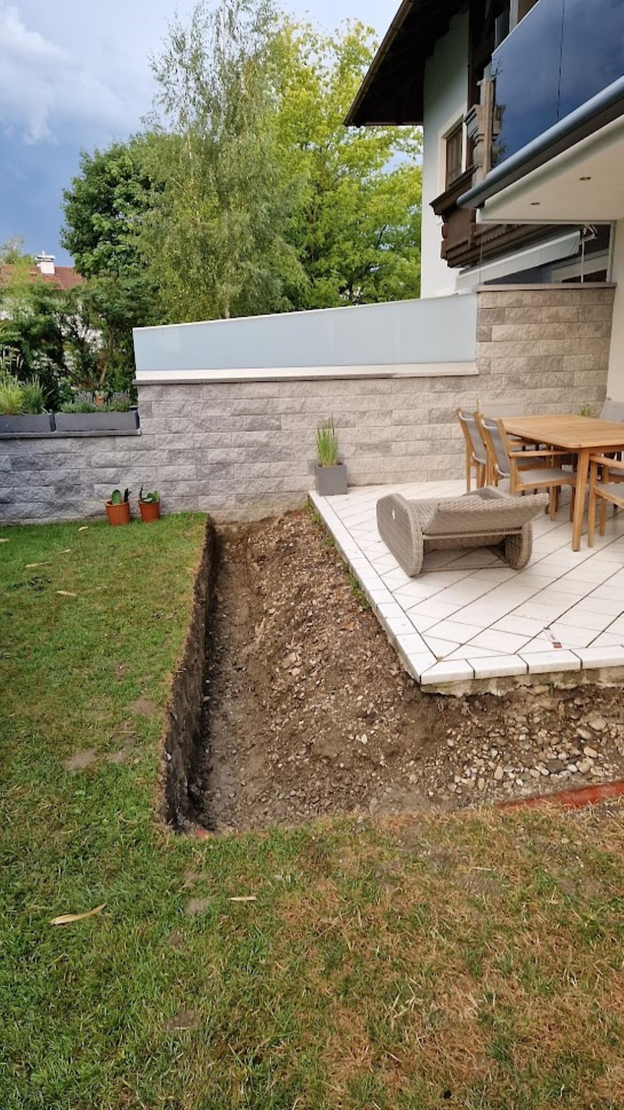

Hallo liebes Forum,
wir sind gerade dabei unsere alte Bestandsterrasse zu vergrößern.
Da wir unser Haus komplett Saniert haben und jetzt eine FBH FBH [Fußbodenheizung] besitzen, wurde der Bodenaufbau deutlich höher.
Jetzt haben wir eine 15cm Stufe beim Ausstieg auf die Terrasse.
Geplant wäre auf den Bestand + der Vergrößerung welche wir bereits gegraben haben zuerst einen groben Betonbruch und dann einen feinen Splitt zu geben um dann darauf die Platten verlegen zu können.
Jetzt bin ich jedoch auf folgendes Problem gestoßen:
Der Höhenunterschied zwischen Oberkannte fertige Terasse und Garten beträgt dann zwischen 30 und 40cm.
Leider kann ich keine Randleisten finden, welche diese Höhe besitzen.
Habt ihr eine Idee wie ich die Einfassung dann am besten machen könnte? Geplant, bzw. gewünscht hätte ich mir eine schöne Einfassung mit Granitrandleisten.

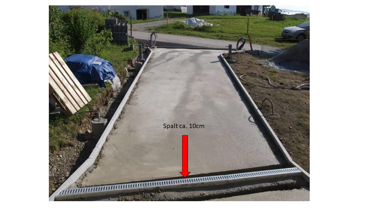

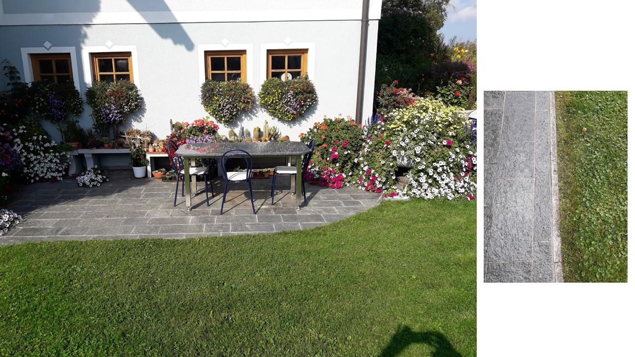

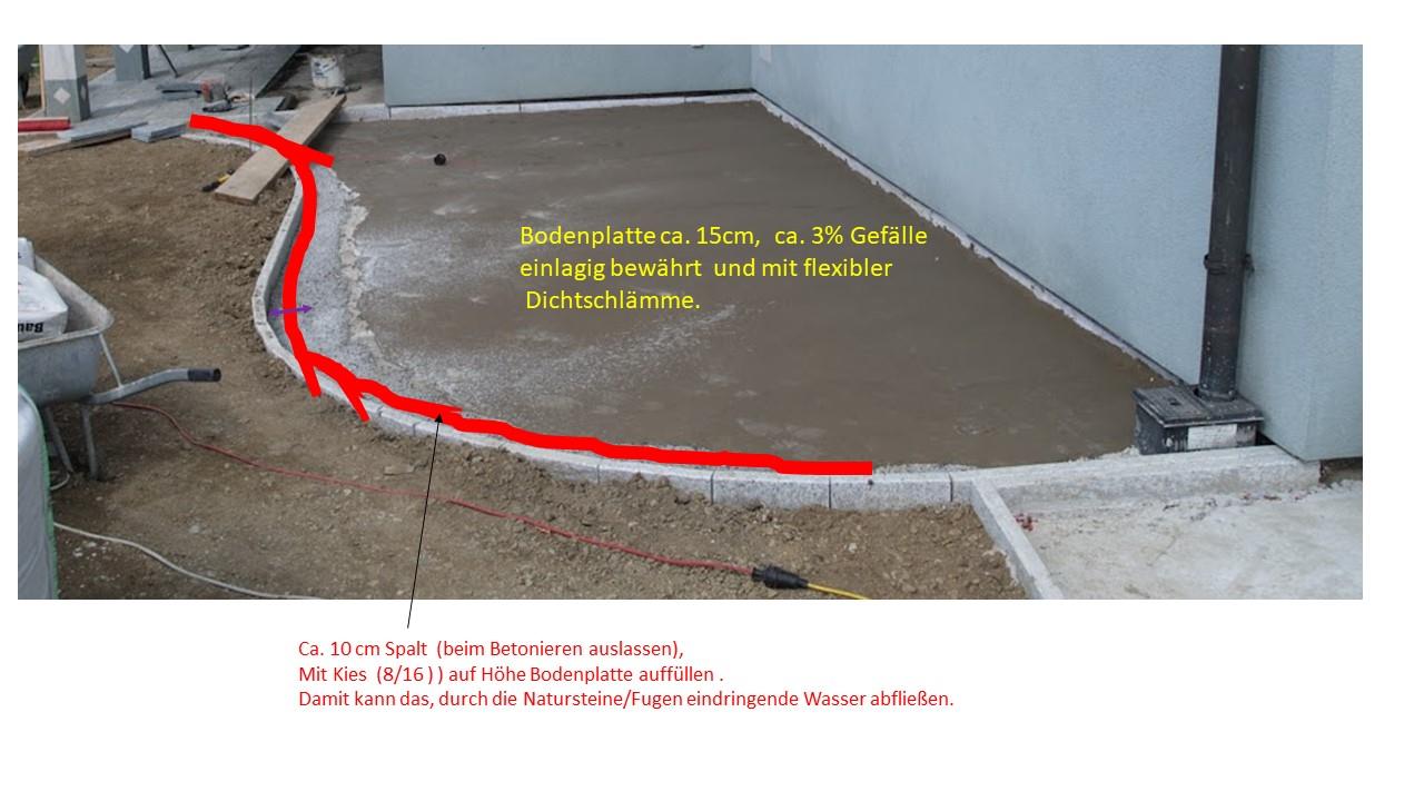

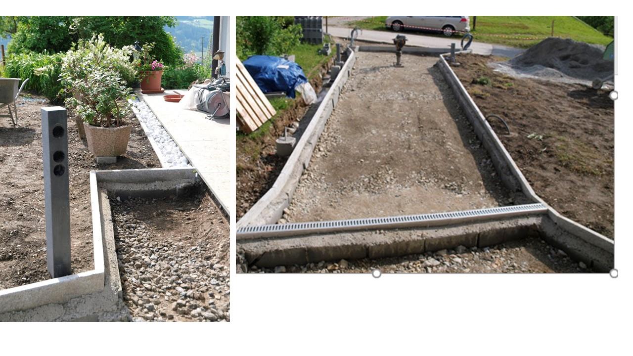

Als Selbermacher ging es halt auch in kleineren  Schritten vorwärts😃  Ich habe so viel als möglich barrierefrei gemacht.  Beim Übergang zum Gratenboden sollte an darsuf achten, dass die Granitleiste mind. 15cm mit Erde bedeckt ist, da sonst in den trockenen Sommermonaten
die Rasen bräunlich wird - ganz kann man des  sowieso nicht vermeiden, ausser gießen.
Ist auch schon wieder ca. 8-10 Jahre her:
2023/20230725732869.jpg
2023/20230725980202.jpg
2023/20230725975298.jpg
2023/20230725997730.jpg
