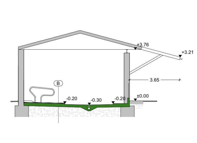

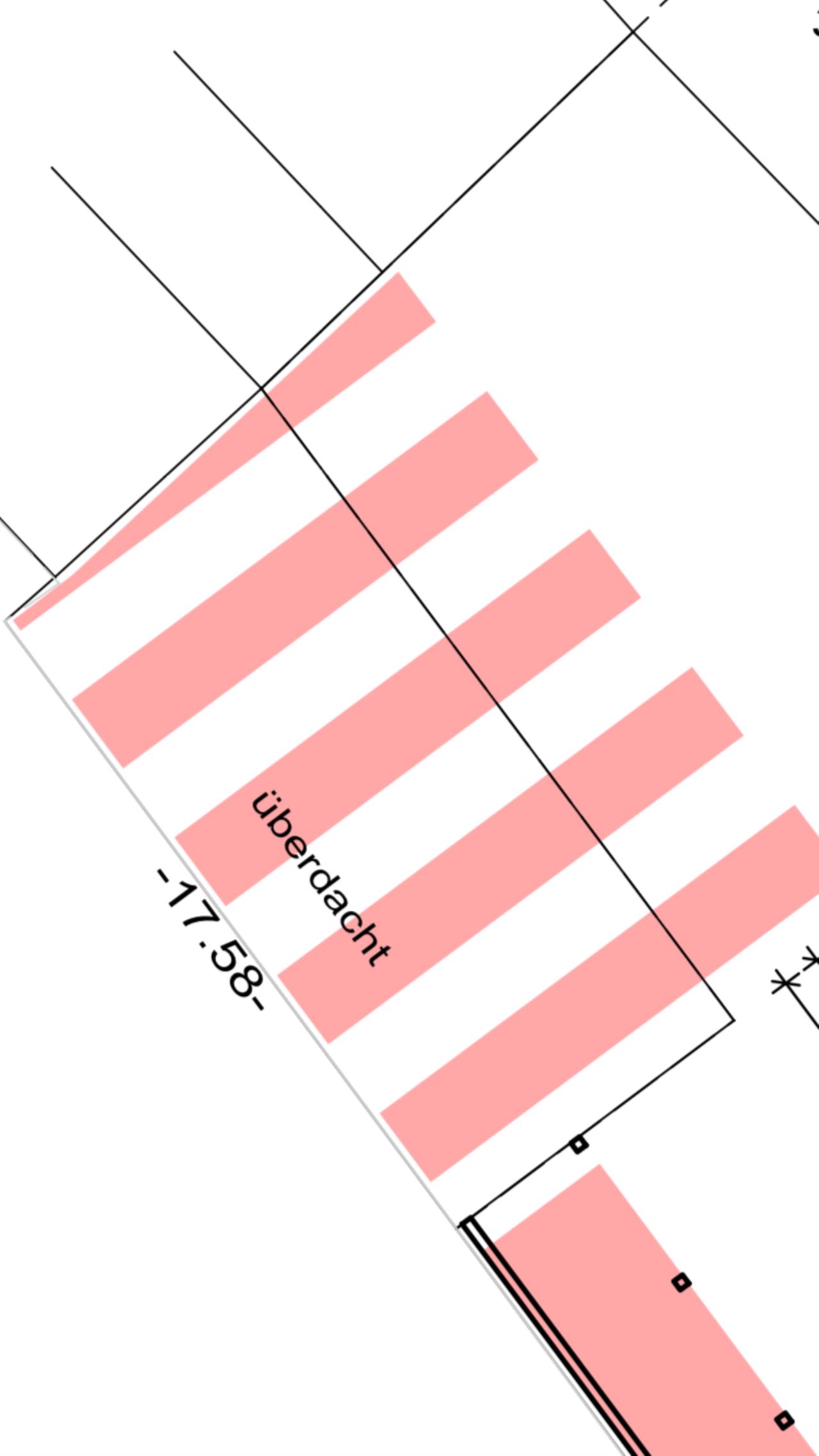

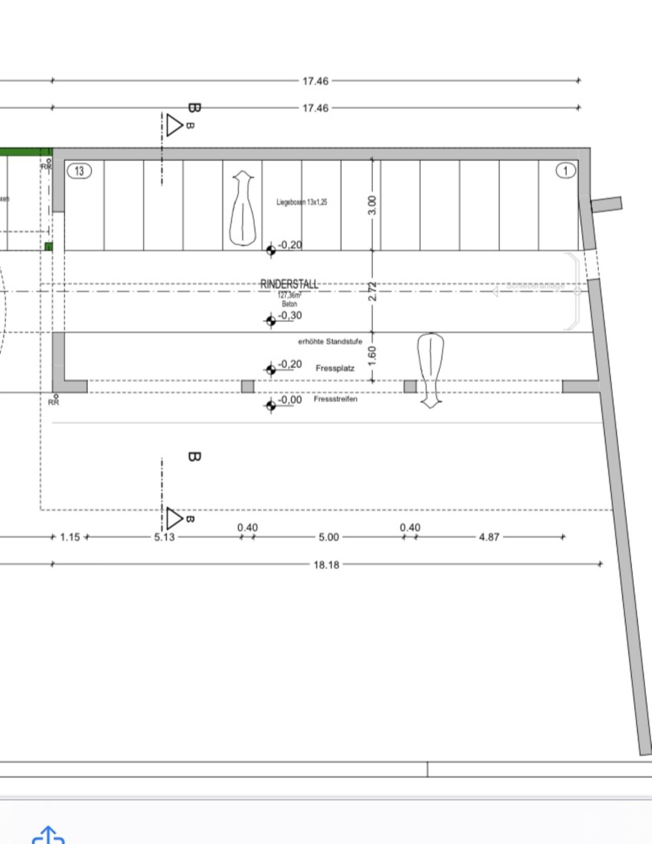

  •  Julia34
24.7.2023  (#2)
2023/20230724800030.png
2023/20230724755710.jpg
2023/20230724670737.jpg
  •  Julia34
24.7.2023  (#3)
Hallo Karl,
Danke für deine Antwort, ich habe jetzt Bilder aus dem Einreichplan von 2018 eingestellt, ich hoffe damit kann ich den Sachverhalt besser erklären.
Es war nicht nur eine Widmungsänderung sondern ein Umbau der Maschinenhalle zu einem Rinderstall.
Es wurden auch neue Gebäude dazu gebaut, es geht aber nur um diesen Teil und dieses Dach.
Laut unserem Sachverständigen ist das Satteldach damit genehmigt.
Laut Gemeinde (und deren Sachverständigen) muss ich einen Änderungsplan für das Dach einreichen.
Dazu müsste ich im Plan nur die Saumrinne und das Material des Daches angeben.
Ein Neues Verfahren möchte ich vermeiden, da uns mit allen möglichen Problemen gedroht wurde.
Dankeschön fürs Nachdenken.

Im Grundrissplan ist ALLES "Bestand" (weil "grau" gefärbelt). Da ist nichts als neu erkennbar und soll auch nichts Früheres wegkommen oder verändert werden! Mit anderen Worten: dieser Grundrissplan sagt NICHTS aus darüber, was Gegenstand des Bauansuchens (und in der Folge der Baubewilligung) ist. Es sagt nichts aus, was früher bewilligt war und jetzt nicht mehr so sein soll usw.  - also ein völlig wertloser Plan, mit dem man in deiner jetzigen Situation wenig anfangen kann. Was sind das für unfähige Dilettanten, die sowas zeichnen??
Im Schnitt gibt es eine einzige Sache, die als "neu" dargestellt ist und somit offenkundig Gegenstand eines Bauansuchens ist, und das ist der Boden.
Und das war es. Mehr kann man aus diesen Plänen nicht herauslesen! Und somit kann man ewig drum herumdiskutieren, was da jetzt als bewilligt gilt und was nicht. Man müsste natürlich auch die Baubeschreibungen kennen sowie allfällige Bauverhandlungsniederschriften und dortige Feststellungen. Aber deine hier hereingestellten Pläne sind jedenfalls unter jeder Kritik.

Man hätte also für den Einreichplan des Um- und Zubaues im Jahr 2018 zunächst den alten Plan aus 1992 abzeichnen müssen. Dann hätte man den alten Dachstuhl des Pultdaches komplett gelb gefärbelt und mit neuer Färbelung (je nach Materialart) das neue Satteldach drüber gezeichnet.
Man hätte z.B. die Raumbezeichnung "Maschinenhalle" übernehmen müssen und gelb unterstreichen (d.h. kommt weg) und die Bezeichnung "Rinderstall" rot unterstreichen müssen (d.h. kommt stattdessen neu)  usw. usw.
Weiters: was steht eigentlich im Bauansuchen 2018 und in der Überschrift des Einreichplanes 2018? Steht dort irgendwo, dass anstelle des ursprünglich 1992 bewillgten Pultdaches ein Satteldach ausgeführt wird und bewilligt werden soll??
Wird schwer sein, das Satteldach als bewilligt zu werten, wenn es weder planlich als Gegenstand des Bauansuchens erkennbar, noch ausdrücklich irgendwo textlich beantragt bzw. beschrieben ist!
Du sprichst von "Eurem" Sachverständigen. Wer ist denn das? Der is hauptberuflich Bausachverständiger? Frag ihn mal, wovon er konkret eine Baubewilligung für das Satteldach ableitet. Er soll das mal in mehreren Sätzen begründen bzw. soll er das mit einem schlüssig begründeten Gutachten (und nicht bloße Feststellung/Behauptung) rechtlich fundiert nachweisen. Die bloße Darstellung als "Bestand" (graue Färbelung!) im Einreichplan 2018 sagt über eine Bewilligung gar nichts aus. Es zeigt halt nur, was in der Natur besteht - nicht mehr und nicht weniger.

schrieb: [ref]:74224#74224[/ref]Wir haben das halbe Dach verlängert (Vorbau) und neu eingedeckt, dh. das halbe Dach wurde als Umbau eingefärbt.
Wo ist da in den von dir übermittelten Plänen ein halbes Dach "eingefärbt"?? Meinst du die seitliche Dachverlängerung über dem Futtergang?? Den Teil der "weiß" dargestellt ist?
"Weiß" ist keine Farbe und wenn, dann ist es die falsche, um es als neu zu kennzeichnen. Und im übrigen sagt dies Verlängerung nichts über das Satteldach selbst bzw. kann man jetzt durch alle Instanzen streiten, ob man eine Dachverlängerung bewilligen konnte, obwohl es das Hauptdach rechtlich so gar nicht gibt...... (die Dachverlängerung hängt also rechtlich irgendwie in der Luft)......
