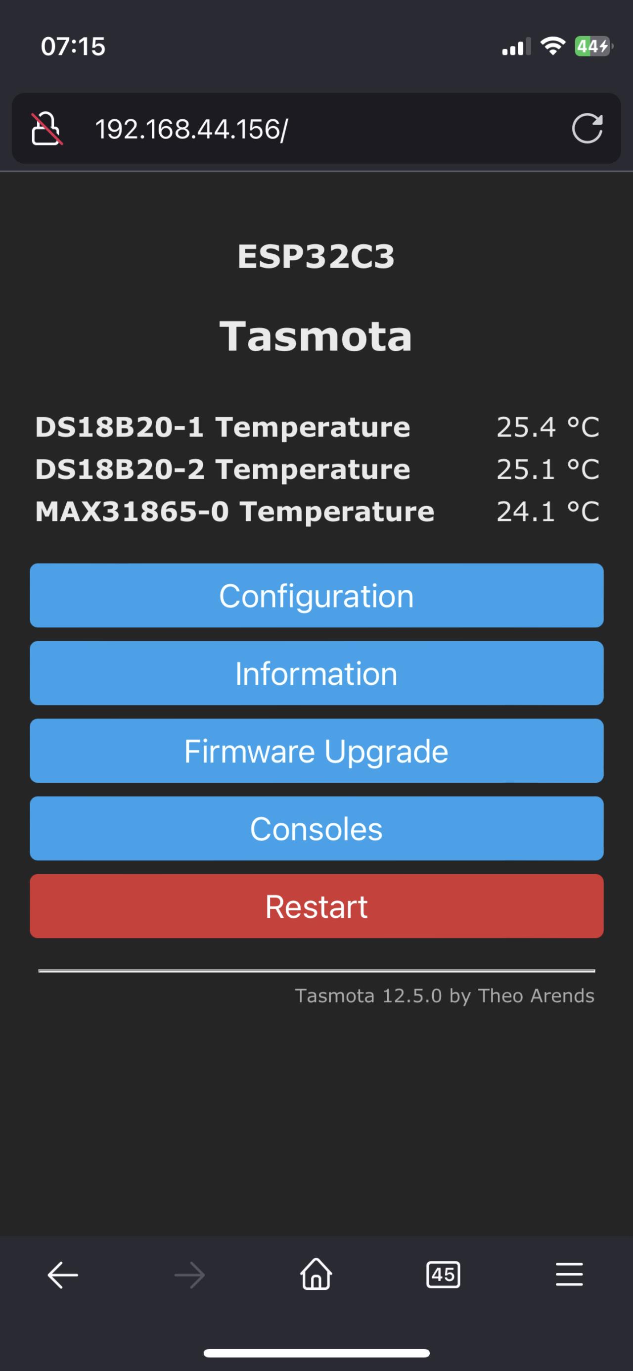

Für eine andere Anwendung hab ich mir einen PT1000 4-wire 1/10 DIN besorgt. Testweise hab ich zwei DS18b20 angeschlossen, die Unterschiede sind schon signifikant.
2023/20230718786599.png
Kommt halt darauf an was du machen möchtest. Willst die Heizleistung pro Raum berechnen? dann ist Genauigkeit gefragt. Willst eine Hilfestellung beim thermischen Abgleich? Dann bist vermutlich beim Verteiler direkt (Rücklauf) besser beraten und jeweils mit dem gleichen Sensor messen. Just for fun? dann mach einfach rein 😃
