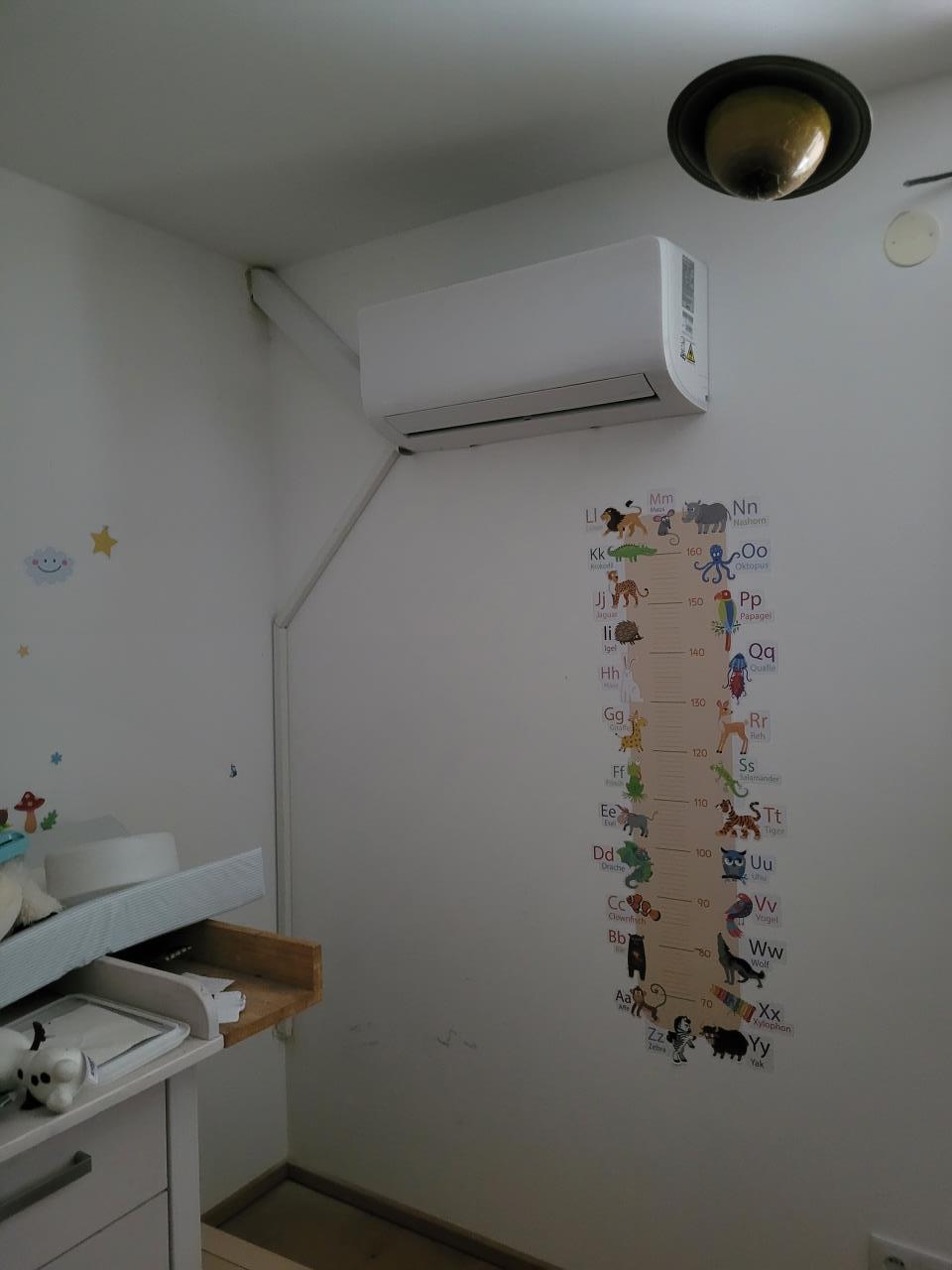

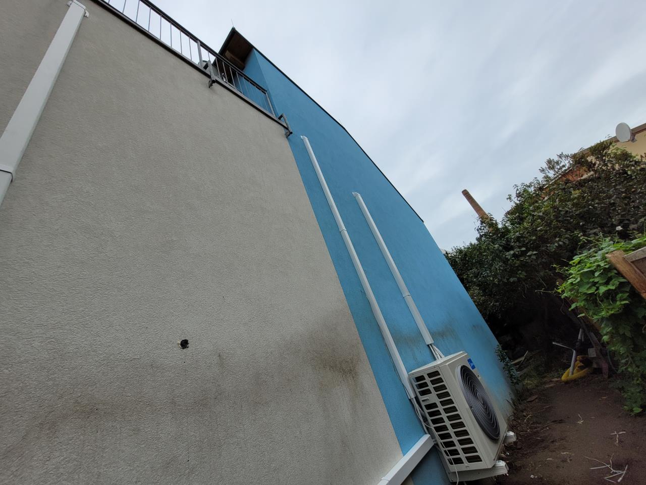

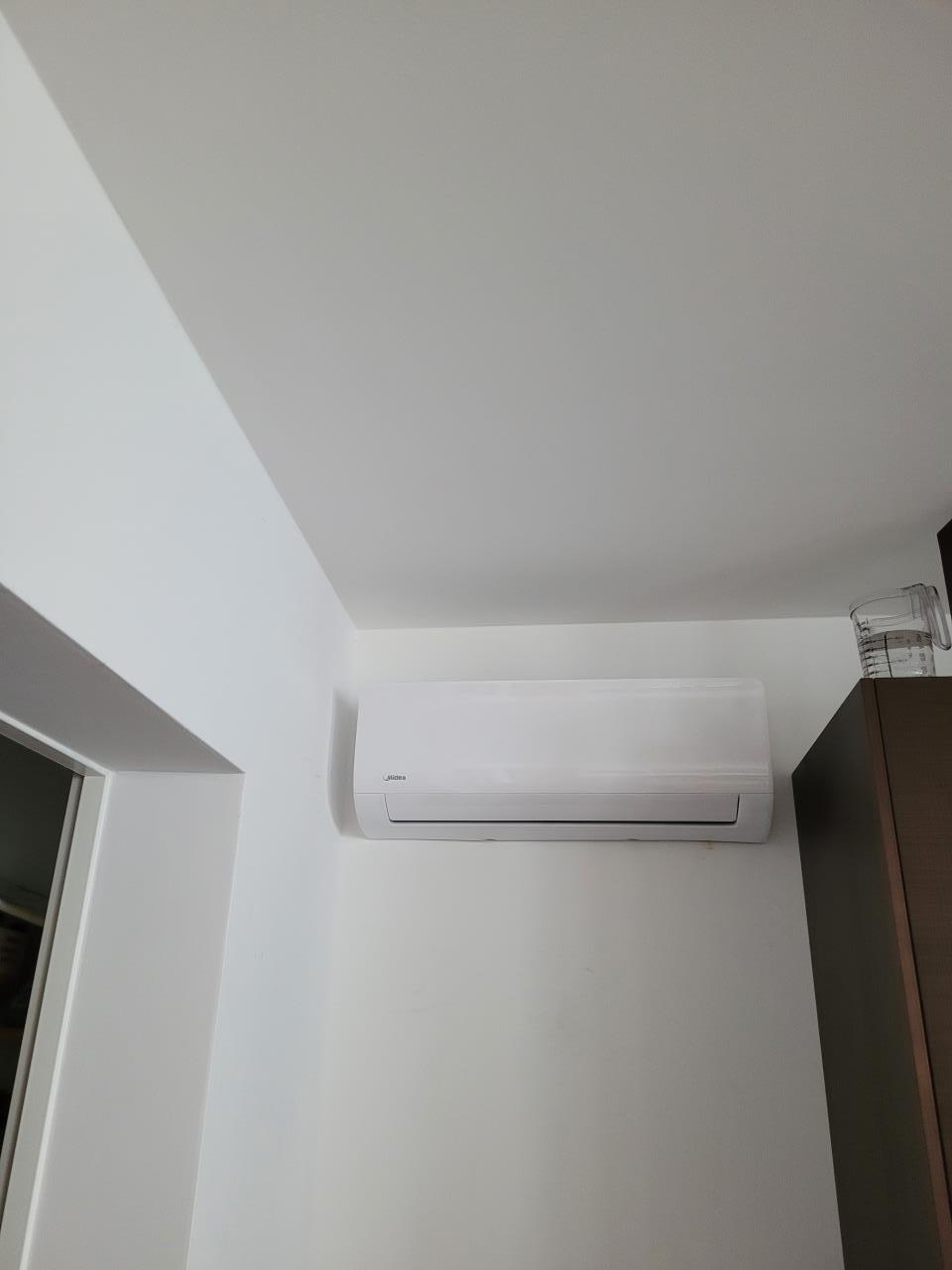

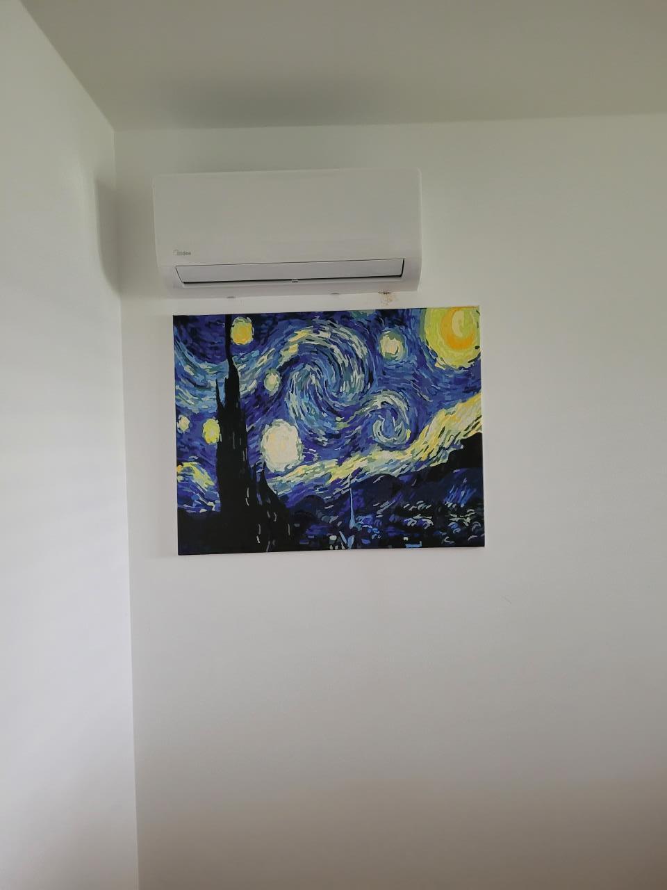

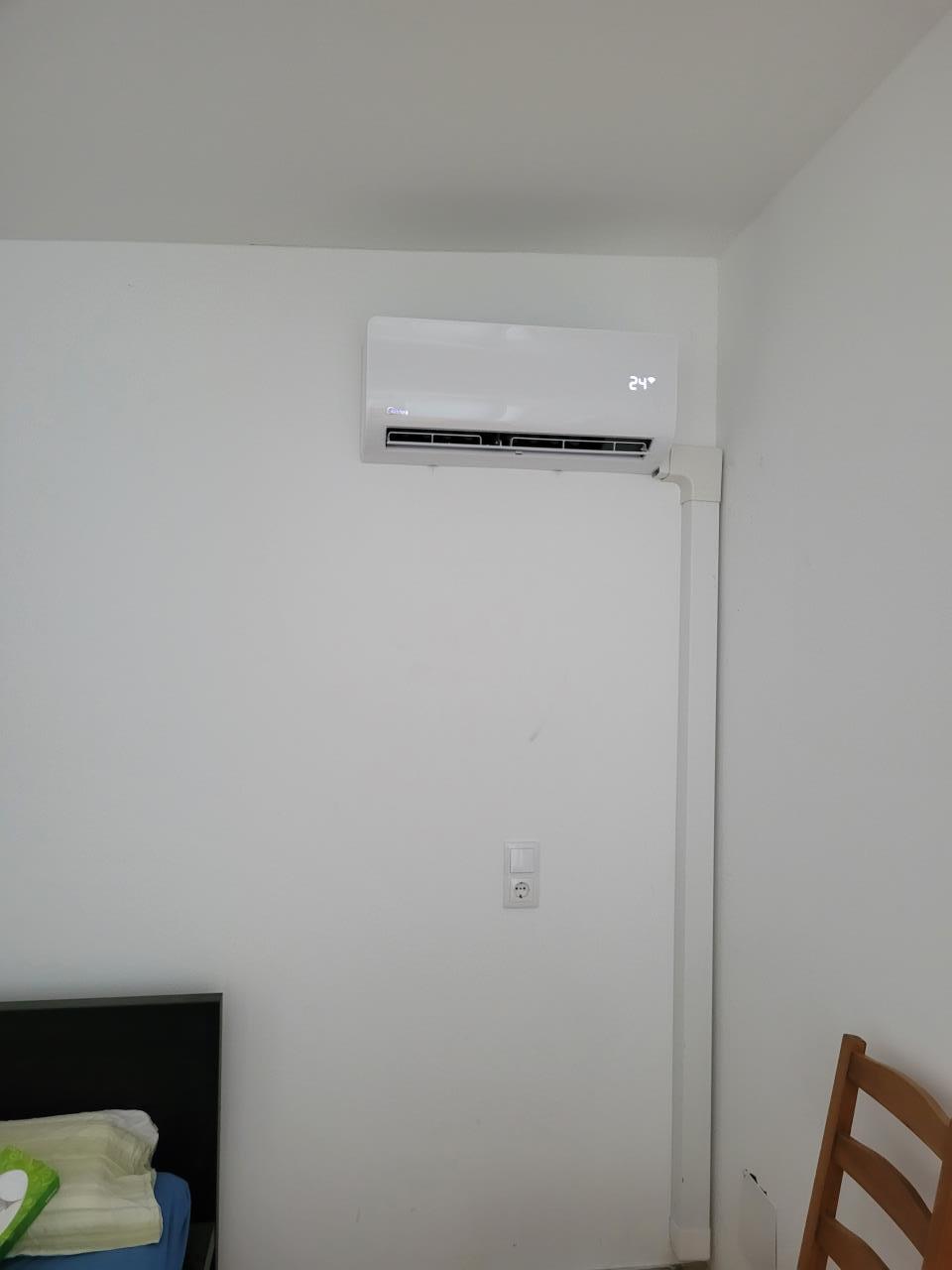

Sooo, die Klima ist bei uns endlich fertig, wir hatten noch paar Probleme mit den E-Installationen weil beim Bau unseres Hauses wohl vergessen wurde die Null-Leiter der Lüftungsanlage nicht nur einzuhängen sondern auch anzuschrauben, dadurch hat sich der mit der Zeit gelocker und uns einen Brand im Sicherungskasten verursacht. Einen Kommentar dazu spare ich mir an dieser Stelle, war/bin darüber schon sauer genug.
Aber jetzt zur Klimaanlage. Ist ein nachträglicher Einbau. Trotzdem wäre es komplett ohne Kabelkanäle im Inneren des Hauses möglich gewesen. Allerdings hätte das weil unser Haus 3 Stockwerke hat (EG/1.Stock/OG) den Aufbau eines Gerüsts die komplette Fassade hoch bedeutet, dh ziemliche Zeit und Geldfrage. Weiters hätten wir ein 2. Außengerät gebraucht, und zwar auf der Südseite. Das wäre abgesehen von der Optik mit Außengeräten auf beiden Seiten auch noch energetisch und lautstärketechnisch blöd gewesen, weil das Teil dort den ganzen Tag in der prallen Sonne gestanden wäre. Braucht dann natürlich mehr Energie um zu kühlen als das Außengerät an der Nordfassade daß immer im Vollschatten ist. Zudem haben wir auf der Südseite auch noch eine sehr lärmempfindliche Nachbarin.
Aus diesen Gründen haben wir uns fürs DG und Kinderzimmer für Kabelkanäle innen entschieden.
Außengerät und Kanäle an der Nordfassade
2023/20230804564406.jpg
  •  melly210
4.8.2023  (#34)
OG
2023/20230804752748.jpg
Kondensatablauf vom Kinderzimmer
2023/20230804765250.jpg
Kabelkanal vom Kinderzimmer durchs Schlafzimmer
2023/20230804692597.jpg
Kinderzimmer
2023/20230804673308.jpg
Schlafzimmer
2023/20230804970887.jpg
Wohnzimmer
2023/2023080414489.jpg
Die Kabelkanäle am Außengerät werden in 2 Wochen noch zugemacht sobald das Öl daß an den Leitungen dran ist getrocknet/verdunstet ist.

Hmmm sind die Geraete nicht alle schief montiert ?
Das erste Foto mit 24Grad sieht eindeutig nicht im Lot aus ?
Wohnzimmer sind man unten die Bohrloecher?
Also das mit den Kabelkanaele muss man "moegen", das im Kinderzimmer mit der Y-Verteilung is a bissal schwer fuers Auge.
Mir gefallen zum Nachruesten diese MONO-Splitgeraete immer besser. 2 Bohrungen durch die Aussenwand , Geraet hingehaengt , fertig .. Hab das des oefteren schon bei Buddys gesehen und find ich eine technisch sehr gelungene Alternative

Solarbuddys schrieb: Also das mit den Kabelkanaele muss man "moegen", das im Kinderzimmer mit der Y-Verteilung is a bissal schwer fuers Auge.
100% Zustimmung.
Das geht sicher besser, wenn man mehr Zeit/Grips in die Planung investiert, auch die Außenleitungen.
Wir haben die Leitungen innen und aussen zusammengefaßt und dann fix mit Gipskarton verkleiden lassen, das fällt dann nicht so krass auf.
Und aussen geht ein Kabelkanal an der Hausecke hoch, der zugegebenermassen immer noch nicht schön aussieht...aber immerhin besser als 3 Kanäle.
