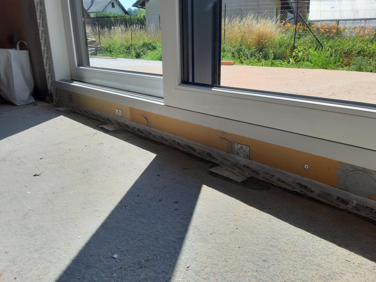

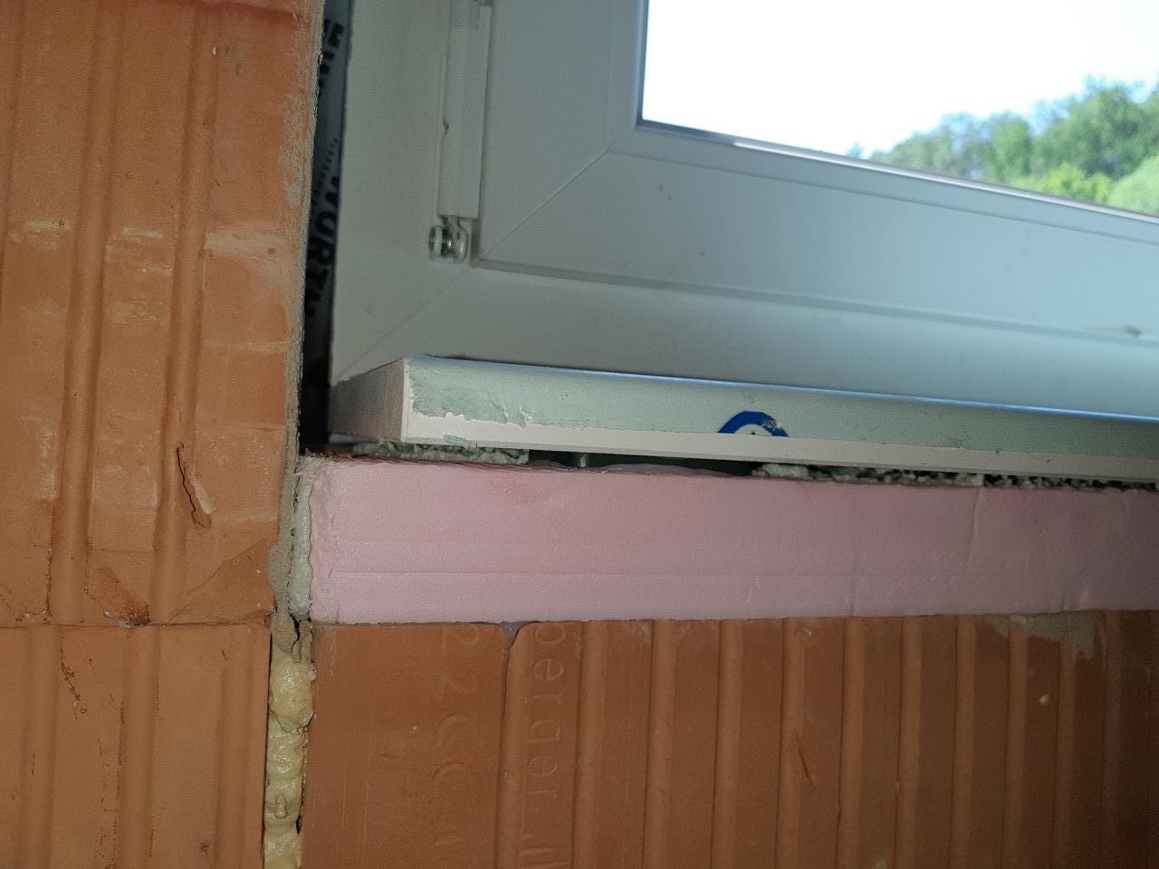

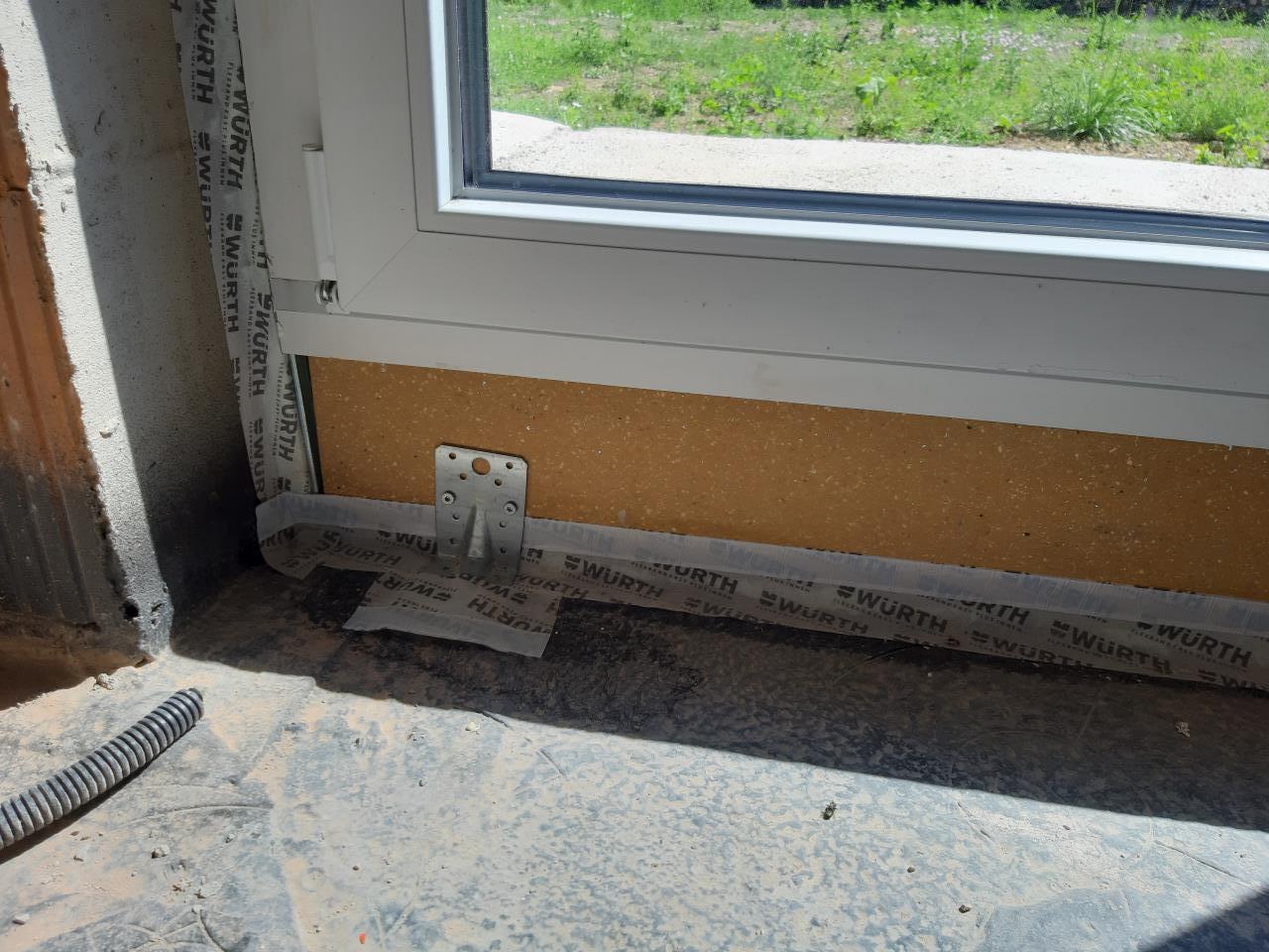

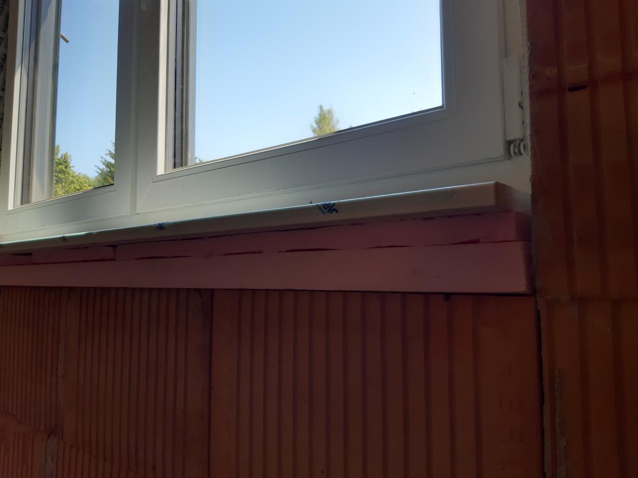

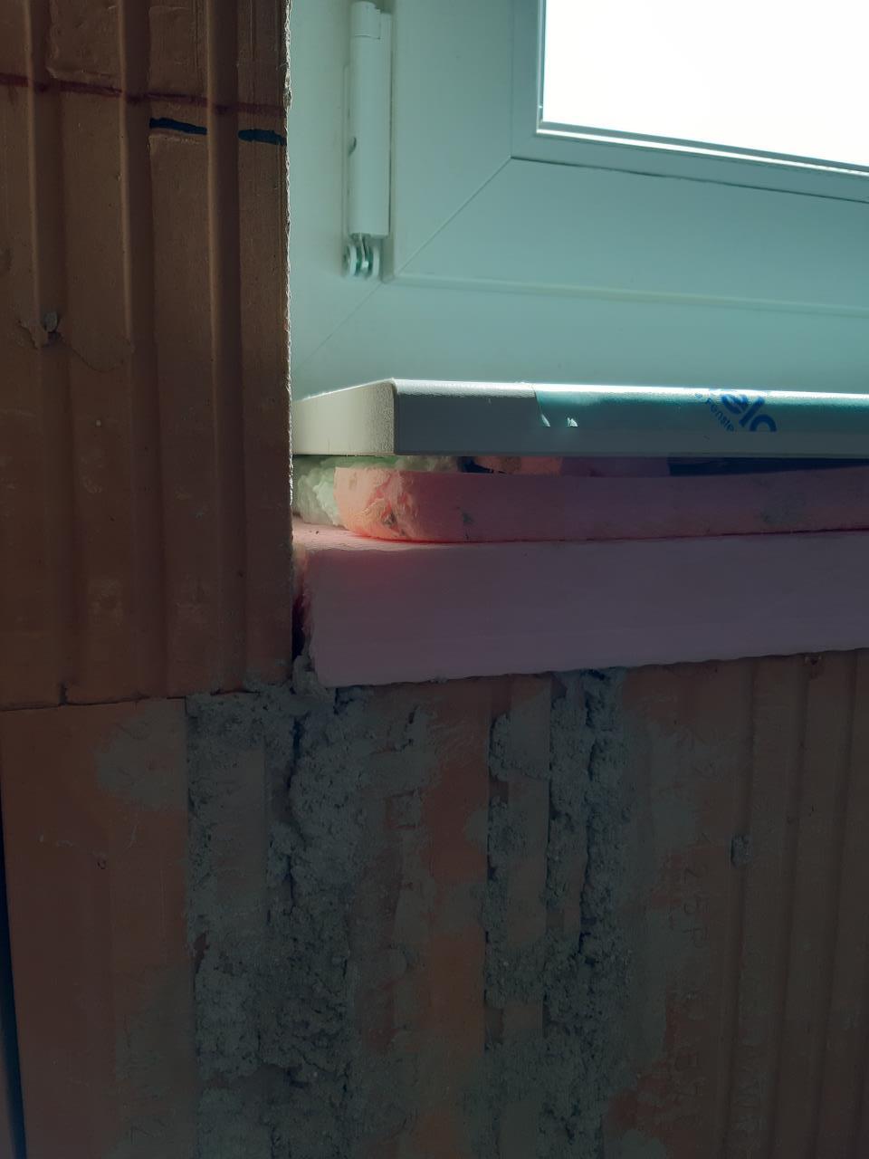

habe vergangene Woche meine Fenster montiert bekommen..
Ein Punkt der mir auffiel, zieht sich wie ein Roter Faden durch... der Einbau bzw. die Montage der Innenfensterbänke (Helopal Platten)...
Diese wurden mittels Ausgleichsplättchen direkt auf das Purenit Dämmelement versetzt und geschäumt... die Fensterbänke liegen also nicht vollflächig auf....

Sieht mir nicht ganz professionell aus oder???
Die Bänke halten zwar bombenfest aber sind teilweise hohl darunter logischweise...

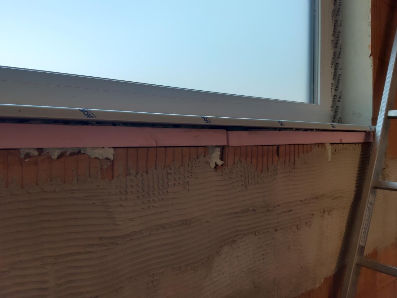

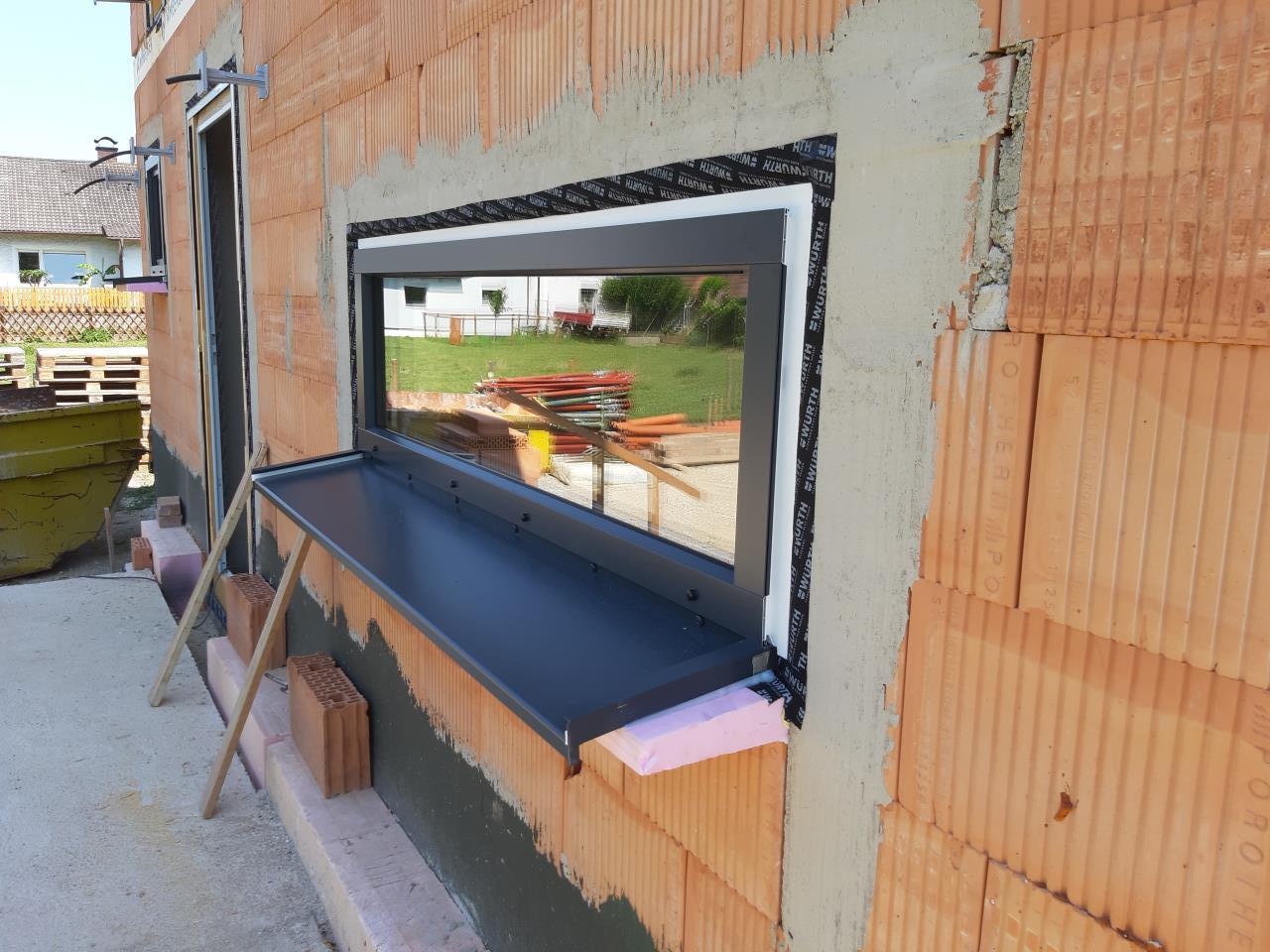

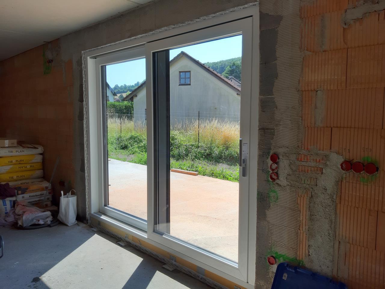

Hier noch allgemeine Fotos...

Direkt eine Norm für Fensterbänke gibt es nicht, nur so eine Richtlinie. Und da steht zu Innenfensterbänken:
- zur Vermeidung von Kondensat und in weiterer Folge Schimmel sind Fensterbänke auch im Innenbereich hohlraumfrei zu montieren.
Soweit ich das sehe sind das helopal Gußmarmor? Die sind feuchteunempfindlich, aber gegen Schimmel können auch die nichts machen. Sieh also zu das du die Hohlräume von vorne noch ausschäumst bevor verputzt wird. Vorne dann die Fläche wo XPS ist unbedingt Netzen, aber das sollten die Putzer wissen.

Das kommt dann raus...

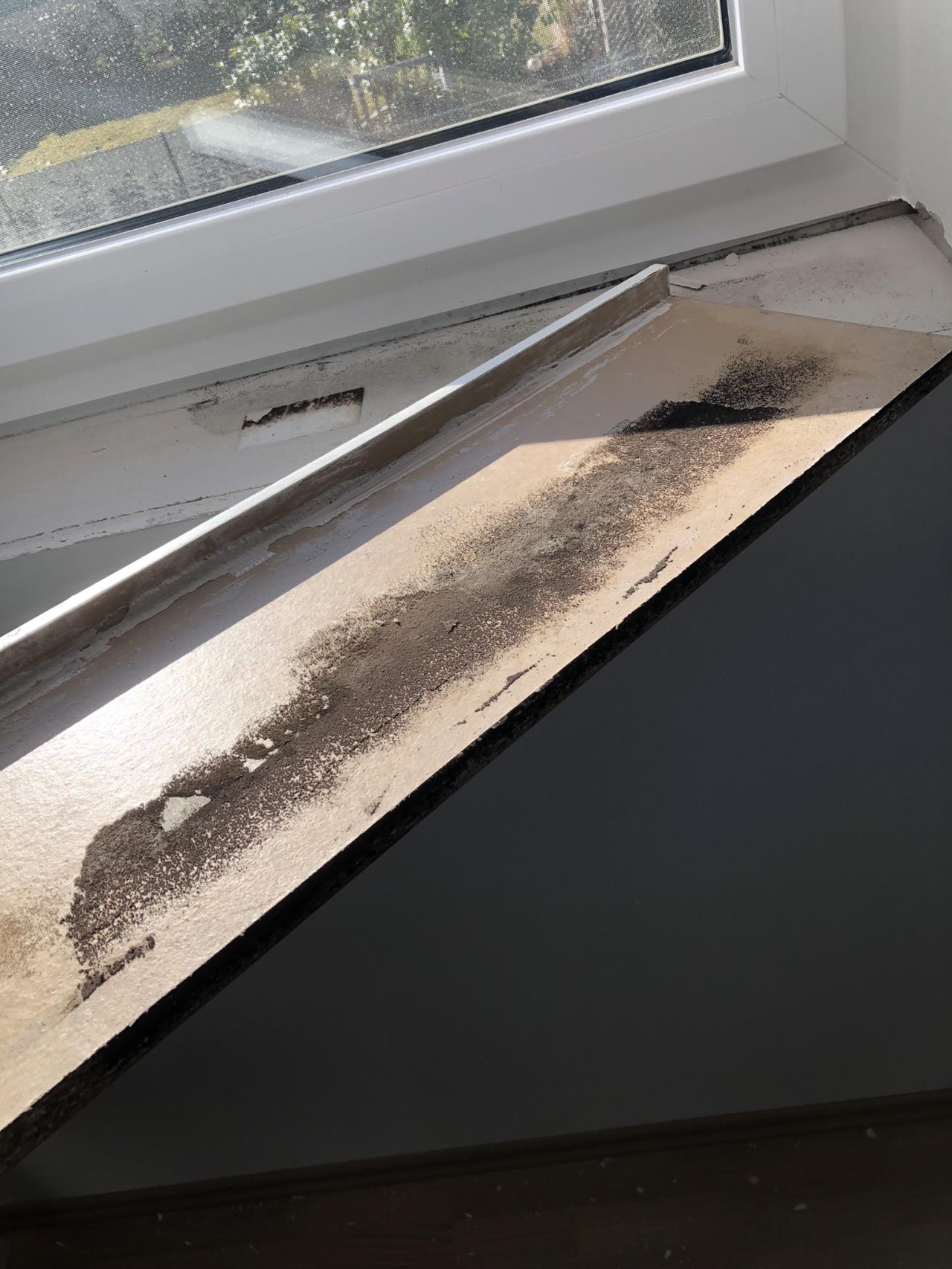

2023/20230712496716.jpg
Bei uns wurde dann mit einer "Spezialbeschichtung" übergestrichen und mit einem "Spezialschaum" verklebt. Sollte nun hohlraumfrei sein. Ob dies nun "konform" ist, kann ich leider nicht sagen.

Danke für die Info... habe schon den Chef der Firma dagehabt... er sagt das sei absolut kein Problem und Helopal schreibt sogar solch eine Montage mit Montageschaum vor...
Das es vollflächig mit Schaum zu ist, dazu meinte er, dass der Rest von Vorne dann mit dem Putz komplett verschlossen wird...
Betreffend XPS Netzen muss ich noch sicherheitshalber Rücksprache halten, ob das dann eh gemacht wird...
Danke mal

Was meint ihr wäre besser??
Die Hohlräume schäumen oder so wie die Firma sagt... durch den Putzer schließen lassen dann...
  •  dirk diggler
17.7.2023  (#5)
Ich würde wohl mit der Schaumpistole eine Runde im Haus gehen und schäumen. Weiß nicht wie tief die Hohlräume sind, kommt der mit dem Putz da überhaupt hin?
  •  Romsch1
18.7.2023  (#6)
dirk diggler schrieb: [ref]dirk diggler:74087_1#750259[/ref]
ca. 3cm ab XPS Kante nach hinten

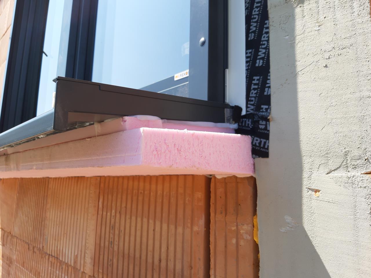

Abdichtungsebene unter der Außenfensterbank gibt's wohl keine oder?
Und die Dämmung unter den Fensterbänke schaut eher sehr nach normalem XPS aus... hast noch mehr Fotos vom Einbau?
braucht er ja keine

Das sind diese gefrästen Purenit Sohlbankleisten in Kombi mit XPS
