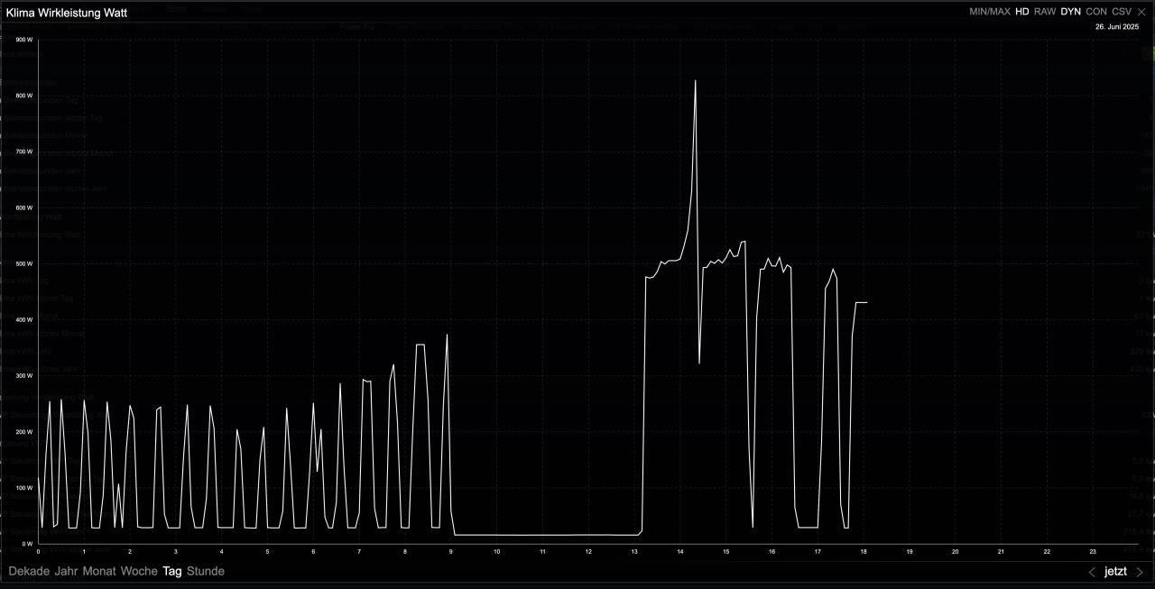

Das stimmt schon, aber untertags steht ev. das Aussengerät teilweise in der Sonne, das zeigt dann schon mal 45° Aussentemperatur an.
Hier ein typischer Tagesverlauf vom Stromverbrauch mit einem aktiven Innengerät auf geringster Stufe.

gdfde schrieb:
PV1220SE schrieb: Die Temperaturen am Abend (Wien, Alte Donau) waren zB gestern zwar geringer als tagsüber, aber von kühl noch weit entfernt (außen 26 grad (23:00 Uhr)
Deshalb sollte man die Außengeräte auch an einem schattigen Ort aufstellen. Unseres steht auf der Nordseite.
