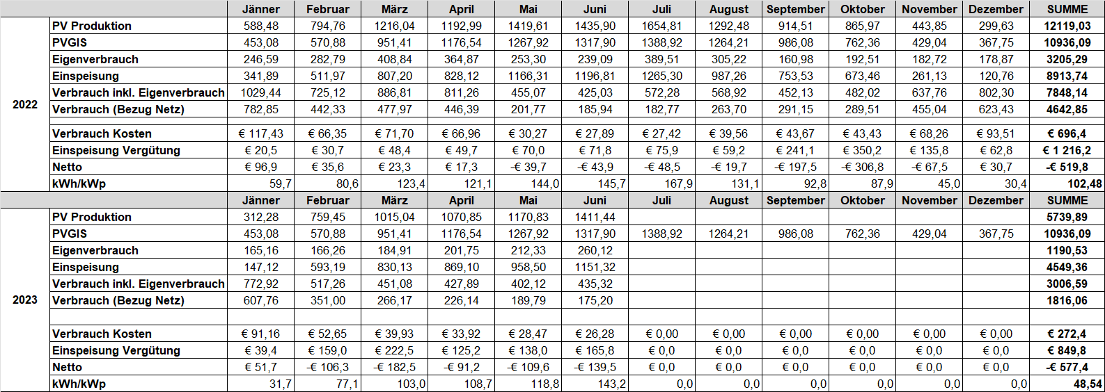

Ich kann dir wie soviele hier nur meine letzten 2 Jahre beschreiben, dann kannst du ja selbst entscheiden ob sich eine PV rentiert:
9,85kWp PV in SW Ausrichtung auf 22° Satteldach
Kein Speicher, 192m² WNF mit Ringrabenkollektor, 2 Personen
Anschaffungskosten für die PV waren 2021 insgesamt 12.200€ --> 1238€/kWp
Nach Abzug der 5000€ Förderungen (Gemeinde + ÖMAG) blieben nurnoch 7200€ --> 730€/kWp übrig.
Hier meine Daten seit Anfang 2022:
2023/20230703768681.png
Die ersten 8 Monate 2022 hab ich noch zu 6 Cent bei der Energie Steiermark eingespeist und erst danach der Wechsel auf ÖMAG. In Summe blieb trotzdem ein Plus von ca. 500€ übrig.
Zusätzlich zu den nicht vorhandenen Stromkosten. Damalige Vorschreibung war ca. 85€ --> *12 Monate = 1020€ + 500€ "Einspeisevergütung" = 1520€ im ersten Jahr retour.
2023 steh ich bis dato schon bei +577€. ÖMAG Tarif fällt aber vermutlich werd ich irgendwo bei ~+800€ rauskommen. Zusätzlich noch die Stromkostenersparnis von ~800€ = 1600€ im zweiten Jahr.
Also defacto in den ersten 2 Jahren ~3100€ von den 7200€ retour und der Luxus, dass man weniger von den externen Strompreisen abhängig ist.
Natürlich bei mir ein Sonderfall aufgrund der großen Förderung von über 40% der Anschaffunskosten und etwas Glück mit der "Mitnahme" der hohen Einspeisevergütung + Stromkostenbremse.

thez schrieb: Hier meine Daten seit Anfang 2022:
Deine kWh/kWp Berechnung fürs Jahr stimmt nicht.
Sieht aus als würdest Du den Durchschnitt der Monatswerte nehmen.
Die kWh/kWp pro Jahr ist aber Erzeugung im Jahr / installierte kWp kWp [kWpeak, Spitzenleistung], sollte 2022 also 12119.03/9.85 = 1230.36 sein. (Ein sehr schöner Wert... )

ds50 schrieb: (Fall 3) Du hast die PV, Strompreise sind hoch und Du zahlst 2500 für den Bezug, bekommst aber dank MACH DAS DACH VOLL 3000 fürs Einspeisen.
Welche Rechnung ist nun besser?
Die Rechnung ändert sich wenn Du vom Ottonormalverbraucher zum "Privatkraftwerk" wirst.
Also wenn Du gesichert mehr Geld im Jahr fürs Einspeisen bekommst, als Du für den Bezug zahlst.
Dann ist teuerer Strom besser als billiger Strom.
Das ist aber nicht so schnell der Fall, wenn man mit Wärmepumpe heizt. Denn für "gesichert" würde ich mindestens Faktor 2.5 zwischen Bezug und Erzeugung vorschlagen und bei 6000-8000 kWh Bezug wären das 15000 - 20000 kWh Erzeugung also irgendwo bei 17 kWp kWp [kWpeak, Spitzenleistung].
Ich komme ca. auf Faktor 1.65 (12.4 kWp kWp [kWpeak, Spitzenleistung] -> rund 12400 kWh im Jahr bei rund 7500 kWh Verbrauch.)
Ich erzeuge mehr als ich verbrauche, aber sehe mich nicht als "Privatkraftwerk", da ich für den Bezug mehr bezahle als ich für die Erzeugung bekomme oder es zumindest grenzwertig ist.
Hoher Strompreis hat auch den Nachteil, dass er inflationär wirkt, dass Unternehmen nicht so konkurrenzfähig sind international, dass er eventuell Armut verstärkt usw...
Meiner Meinung nach sollte sich der überwiegender Großteil der privaten PV Besitzer billigen Strom wünschen und nicht teueren Strom.
(Ausnahme sind nur "Privatkraftwerke" mit richtig hoher Jahreserzeugung)
Ist das Offtopic für diesen Thread?
Ich würde sagen: Nein, da ich ein Argument ist warum es nicht schlimm wäre für uns PV Besitzer, wenn der Strom in den nächsten Jahren billiger wird. Das heißt wer jetzt überlegt eine PV zu bauen sollte meiner Meinung nach keine Angst davor haben das der Strom billiger wird. (Es wird eh nicht passieren. 😅)

Ok, so weit hab ich das mal verstanden. Nehmen wir mal an einspeisen wäre möglich.
Bei einem bekannten Anbieter in der Region gibts z.b. wenn ich 5000 kWh einspeise 690 Euro.
für die nächsten 5000 kWh nur noch 300 Euro
Nehmen wir mal an ich würde 5000 kWh einspeisen wollen, weil für mehr gibts nur mehr 6ct/kWh. Bei dem Anbieter wo ich jetzt Strom beziehe gibts übrigens noch deutlich weniger. Und ich würde etwas Strom zusätzlich für mich selbst erzeugen wollen...soweit eben möglich und sinnvoll.
Welche größe sollte die Anlage dann in etwa haben?
in welchem Bundesland und welcher Gegend bist du? Oft erlaubt der Netztbetreiber kein einspeisen mehr, das solltest vorher abklären.
wie wäre denn dein Budget?
du bruauchst in den 5 Wintermonaten ca. 5000kwh? das liesse sich mit keiner PV umsetzen,
eine 8kwp würde im Winter zw. 100kw und 300kw pro Monat erzeugen.
