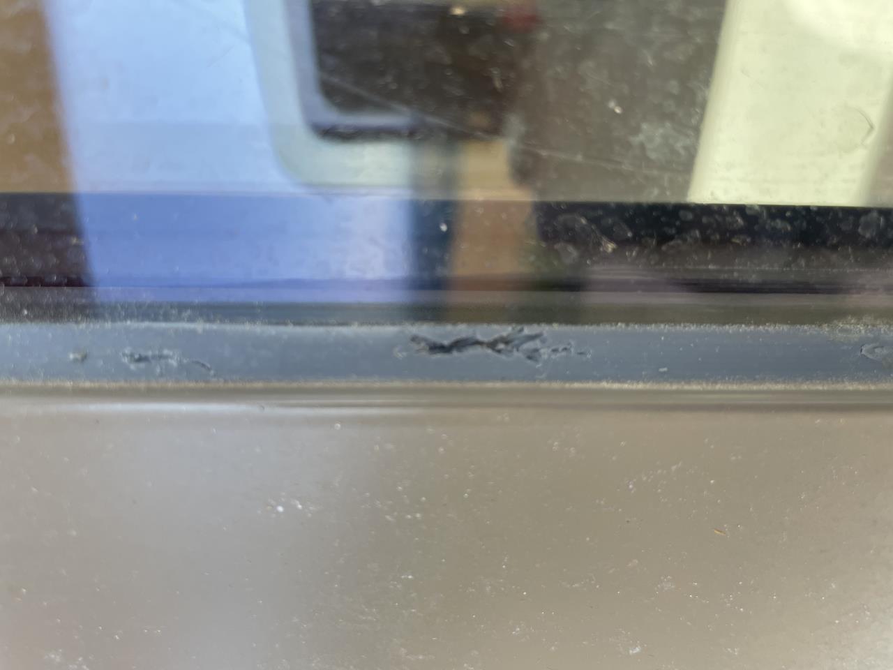

Hallo! Wir haben auf fast jedem unserer Fenster (vom Keller/Hanglange bis OG) solche Löcher. Nicht nur auf das OG beschränkt, sondern auch auf einer überdachten Terrasssentür im Keller.
2023/20230626135852.jpg
Woher kommt das? Was kann ich dagegen tun? Ist das ein Mangel den ich beanstanden kann? Fenster sind erst seit März montiert. Noch nicht geputzt, weil die Fassade gerade erst noch gemacht wird.

Sind das Holz-Alufenster?
Ja. Von der Marke S*ageder
Irgendwie hab ich ja Vögel in Verdacht, obwohl ich noch keine gesehen hab. Aber komisch finde ich da, dass es fast an jedem Fenster vorkommt. Und wenn ich google, find ich immer "Spiegelfechter". Meine Fenster sind jedoch extrem dreckig - die Spiegelung sollte also überschaubar sein.

Bei hat das Silikon Risse. Anhand des Fotos lässt sich nicht erkennen, ob dies durch Vögel verursacht wurde oder ob das Silikon einen Verarbeitungsfehler hat.
Beides kann nicht ausgeschlossen werden.

die Schäden können durch ätzende Fensterreiniger zustande kommen oder durch eine falsche Dichtungsgröße, die auf Spannung ist und bei Hitze sich ausgedehnt hat und gerissen ist.

Kannst du noch mehr Bilder posten? Mir ist das Bild nicht ganz klar? Wenn es im Silicon ist, sieht es aus als ob das seifenwasser zum abziehen gefroren ist und die eiskristalle die Löcher verursacht haben? (ist mir auch mal passiert)

Update: Mittlerweile war die Silikondichtungsfirma da. Laut Gutachten wurde das von Vögel verursacht. Schöne Sch***e. Die Fensterfirma will also für den Schaden nicht aufkommen. Die Hausbaufirma als GU auch nicht, da ja vollkommen ok übergeben wurde. Von unserer Rohbau-Versicherung warte ich noch auf Antwort. Kostenschätzung des Schaden €1.500-2.000,-. Und womöglich die Gefahr, dass die doofen Vögel nächstes Jahr wieder kommen.... Wie wenn Hausbauen nicht schon genug kosten würde. Ich nehme gerne Tipps gegen Vögel entgegen. Ungeputze Fensten scheinen unseren Spiegelfechter nicht zu stören.
