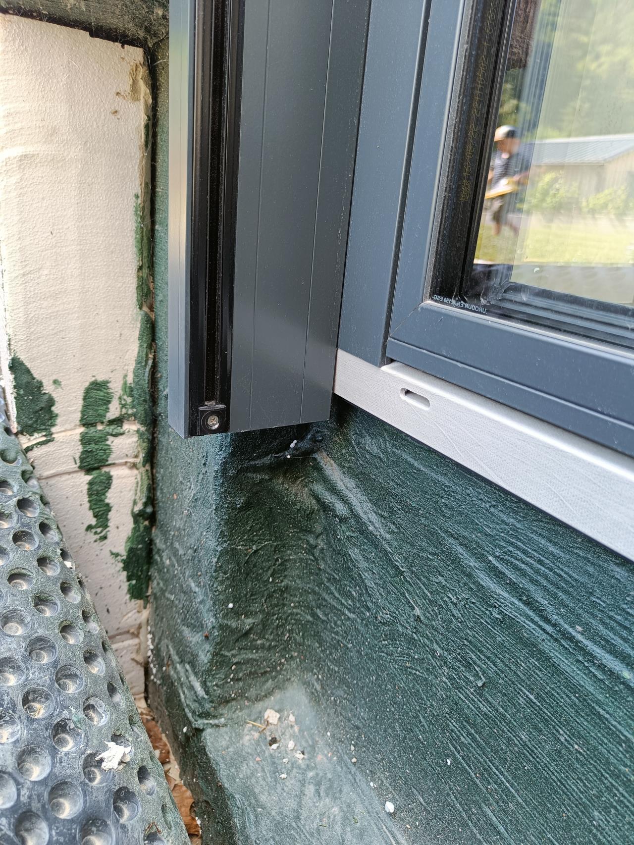

Liebes Forum
Bei unseren bodentiefen Elementen sind die Raffstoreschienen tiefer als der Türaustritt.
Zwar steht das Legen von Platten noch nicht an, aber wie ist der Übergang der Schienen zu Terassenplatten?
Werden sie hier ausgeschnitten?
Grund meiner Frage ist, das wir heute einen Plattenleger vor Ort hatten und dieser meinte, er kennt aus seiner Erfahrung nur einen bündigen Abschluss von Schienen und Tür-Unterkante.
Da mit dem Fenstern nicht alles astrein gelaufen ist verunsichert mich diese Aussage natürlich etwas.

Eigentlich sollte die Unterkante der Raffstoreschiene leicht über dem Fußbodenniveau sein. Dadurch hat beim Wenden der Lamelle diese keinen Kontakt zum Boden.
Sofern dein Raffstorekasten bzw die Schienen noch demontierbar sind, wäre das Kürzen noch möglich.

Denke nicht, dass er noch zu demontieren ist, da er mittlerweile verspachtelt ist.
Detailplanung gibt es keine. Bis jetzt hat das leider auch niemand erwähnt.
Komisch finde ich, dass diese ab Werk so gekommen sind (vormontiert). Elemente sind von JOSKO und es betrifft wirklich alle.
Edit: kommen die generell als Überlänge und sind vom Monteur zu kürzen oder weswegen sind die zu lange?

Hier auch Josko. Raffschiene hört bei uns ca. mitte der silbernen Aluschiene auf. die Schiene braucht ja auch wegen der Entwässerung Luft zum fertigen Bodenbelag.

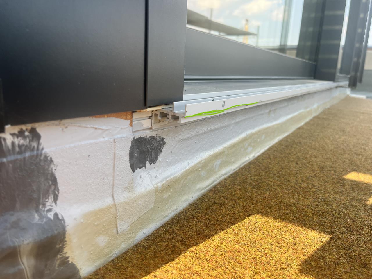

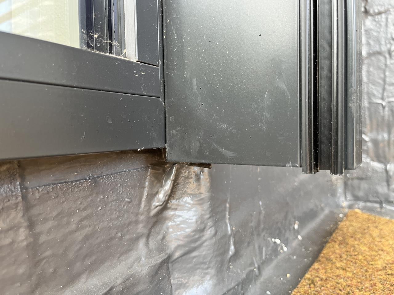

Ich wärme den Thread nochmal auf, weil bei mir ist das nämlich genau so umgesetzt worden und es sollen auch Bodenplatten verlegt werden. Die Erklärung meines Josko-Monteurs war, dass die vorgegebene Höhe das Austrittsblech der Hebeschiebe-Tür ist und deswegen auch alle Raffstoreschienen bei bodentiefen Fenstern um rd. 1cm unter dem "Fensterabschluss" sitzen. Im UG habe ich auch ein paar bodentiefe Fenster, aber keine Hebeschiebe-Tür, da sind die Raffstoreschienen bündig montiert. Als Lösung hat Josko gemeint, muss ich bei jedem bodentiefen Fenster dann denn Spalt wo man das Purenit (bzw. Flüssigkunststoff) sieht, ein Blech hinmontieren, zumal auch die Entwässerung der Fenster nach unten erfolgt.
Ich habe schon ein paar Plattenleger gefragt - die verstehen das nicht. D.h. ich habe hier zwei Meinungen und weiß nicht wem ich glauben soll.
Beim grünen Strich wurde mir gesagt, sollen die Bodenplatten reinrutschen, den Steg würde ich aber gerne vermeiden, aber da erfolgt ja die Entwässerung auch wieder dort bei den Löchern?
Was würdet ihr machen?

Die Antwort, die du bekommen hast, war auch jene, die ich damals erhalten habe.
Sobald eine HST HST [Hebeschiebetür] (ich glaube mich zu erinnern dass es (nur?) jene mit ISG betrifft) in der Ebene ist sind alle anderen Raffschienen an die Austrittshöhe angepasst.
Wir haben heuer die Terrasse erledigt und der Spalt fällt meiner Meinung nach nicht auf. Bei dir schon gar nicht, da alles so kunststoffschwarz ist.
Selbst werde ich wohl eine kleine Schiene davor setzen. Nicht weil es mich jetzt groß stört, ich hab Dinge aber einfach gerne fertig :)

Vielen Dank, d.h. du bist mit den Platten einfach knapp unter die Raffstoreschiene gefahren, bzw. bei der HST HST [Hebeschiebetür] eben  unter die grüne Linie?
  •  Hedensted
11.8.2025  (#11)
Bei der HST HST [Hebeschiebetür] sind wir unter das gesamte Eintrittsprofil gefahren (warum weiß ich jetzt auch nicht bzw weiß es der Plattenleger vermutlich auch nicht, warum er das gemacht hat).
Wir haben an der HST HST [Hebeschiebetür] jedoch auch Raff, somit hat die Raffschiene den Abstand grüne Linie nach UK Eintrittsprofil Entwässerung nach unten.
So wie ich das sehe, hast du keine Raff bei der HST HST [Hebeschiebetür], somit könntest auch an die grüne Linie anstoßen.
Hast du an der Seite im kurzen Abstand noch andere Eingänge? Würde da eventuell mit einer langen Wasserwaage oder Laser schauen, ob grüne Linie oder UK Eintrittsprofil mit dem anderen Eingängen gleich ist.
Wenn es weiter entfernt ist ist's für den Leger bestimmt kein Problem - das kann er leicht ausgleichen.
Bei den Türen knapp unter die Schiene.
Und wie gesagt - bei dir wird das nicht zu sehen sein. Sofern es deine Frau noch nicht weiß bist du der einzige dem das auffällt :)
