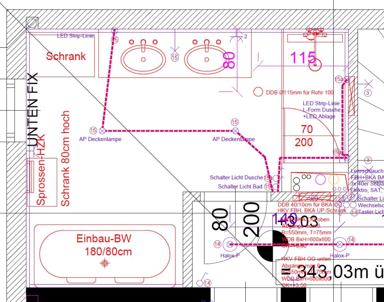

Ich bekomme eine Einbauwanne 180x80cm
Habe jetzt eine Mauernische mit einer Breite von 200cm
Auf der Rückwand will ich als Ablage eine 17er Mauer aufstellen, ca. 80cm über FOK.
Die Wanne soll ohne Wannenträger (Styropor) aufgestellt werden, also eine Ausführung mit verstellbare Füße, welche direkt auf dem Rohboden gestellt wird. bzw. auf einer Ausgleichschicht... die Wanne soll mit Innenboden gleich hoch sein wie die FOK.
An der vorgemauerten Rückwand wird die Wanne mittels Schiene gehängt.

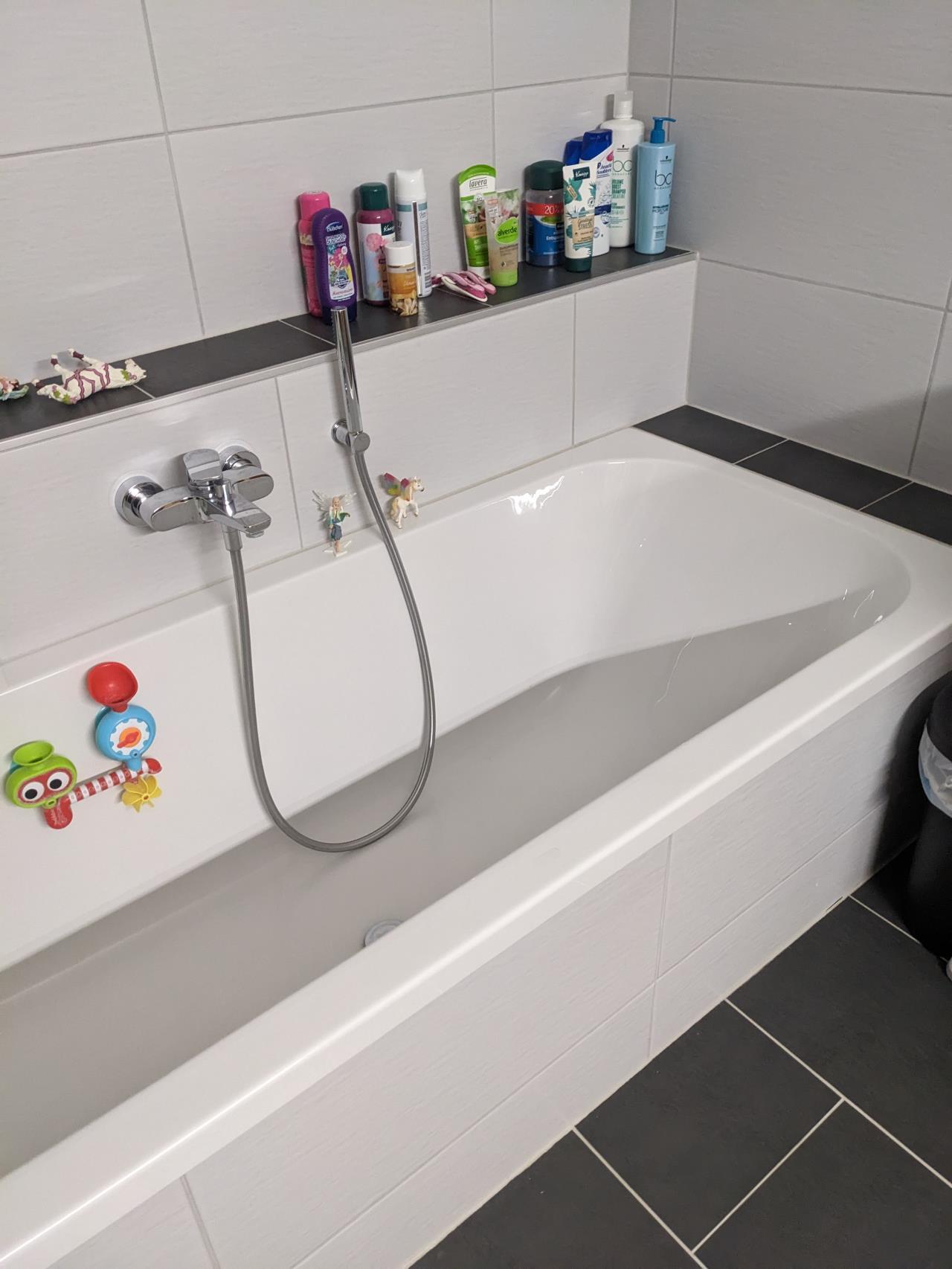

Das ganze soll in etwas dann so aussehen, foto ist hier aus dem forum...

Frage die ich mir jetzt stelle:
Die 17cm Rückwand 80cm hoch, werde ich noch vor dem Innenputz machen, wie sieht es mit den kleinen 10cm auf der Seite aus??? später erst wenn die Wanne festgelegt ist?? ist dann halt nicht verputzt sondern maximal gespachtelt....
Weitere Frage wäre wieviel Einbauluft muss man hier in der Breite lassen bei einer 180cm Wanne??

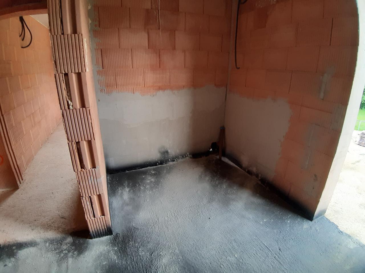

so siehts es jetzt aus:

Einbaubreite der Badewanne +2 cm für Abdichtung und nicht im Winkel.
Die 10 cm würde ich dem Fließenleger überlassen, damit am Schluss die Höhe passt

Schön, wenn du das so machen willst, wie auf meinem Foto emoji ich hab grad nachgesehen die ytong Wände  haben wir nach dem innenputz gemauert... Genügt ja zu Fliesen legen wenn die nur gespachtelt sind.

Nein gesamte einbaubreite 182 cm frei lassen, sonst bekommst die Wanne schlecht rein. Fals dus vorher mauerst.
Ich würde die kurze Seite dem Fließenleger überlassen eben wegen der Höhe zum Wannenrand

Bei uns hat das der Fliesenleger mit Wediplatten zugemacht. Wir haben die Rückwand mit Nischen und Beleuchtung vorbereitet, dann hat er abgedichtet. Der Installateur hat Wanne und Armaturen angeschlossen, den Rest hat der Fliesenleger dann gemacht. Er wollte das auch selbst machen, um die Höhen und das Gefälle neben der Badewanne richtig ausführen zu können.
Kurzum: Wir haben nichts gemauert, der Fliesenleger hat sich den Untergrund und die Vorderseite bei der Badewanne mit XPS selbst so gebaut, wie er es braucht.

Die 17er Rückwand 80cm über FOK habe ich schon aufgemauert jetzt... den Rest lass ich so mal...
Lass den Innenputzer also nur die komplette Rückwand und die ganze Nische putzen (also noch ganze Breite von 200cm verfügbar)... Rest mache ich dann wenn die Wand gesetzt wird oder eben der Fliesenleger...

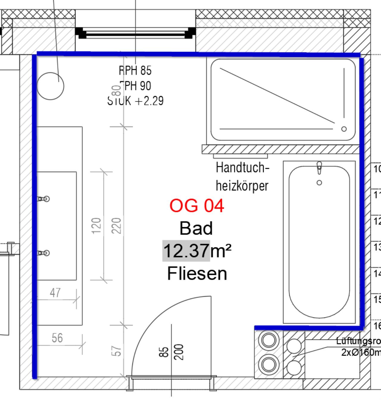

Haben deshalb beschlossen die Seiten des Raums auf die Fliesen kommen alle raumhoch zu machen und einen Teil gar nicht zu Fliesen. Hier eine Skizze, blau wird Raumhoch gefliest und Duschwand natürlich auch komplett wobei noch nicht feststeht wie hoch die wird.
Am Ende wirds aber geschmackssache sein, jedem so wie es gefällt.

Finde es immer gut nur Bereiche zu fließen.
Selbst wenn mal was an die verputzen Wand kommt an Wasser is das nicht so tragisch, es trocknet wieder.
Dusche würdeich mit Höhe der Duschtrennwand abschließen.
Badewanne wäre okay so mit einer Fliese, beim Waschtisch würden auch 30cm als Spritzschutz reichen.
Ist halt immer geschmacksache
