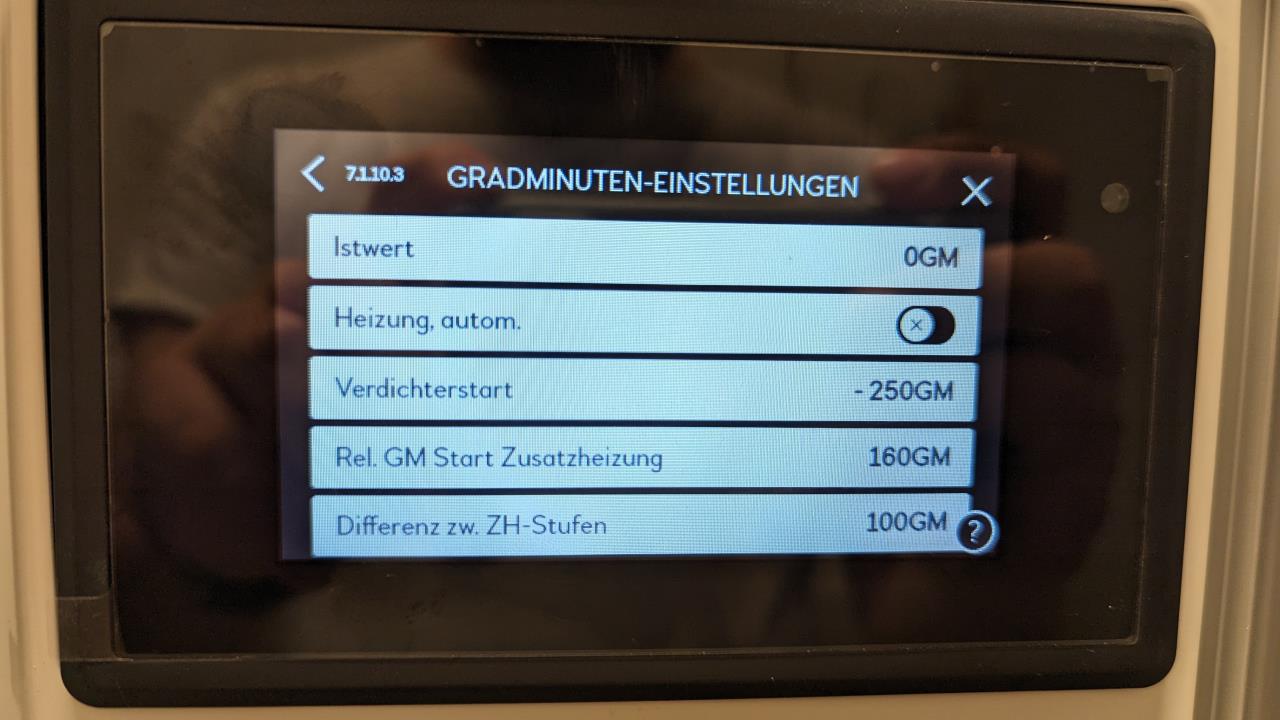

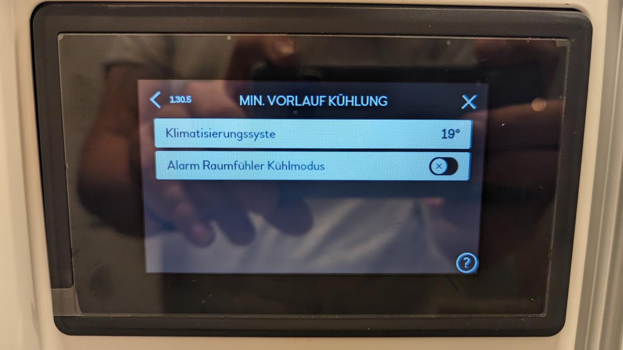

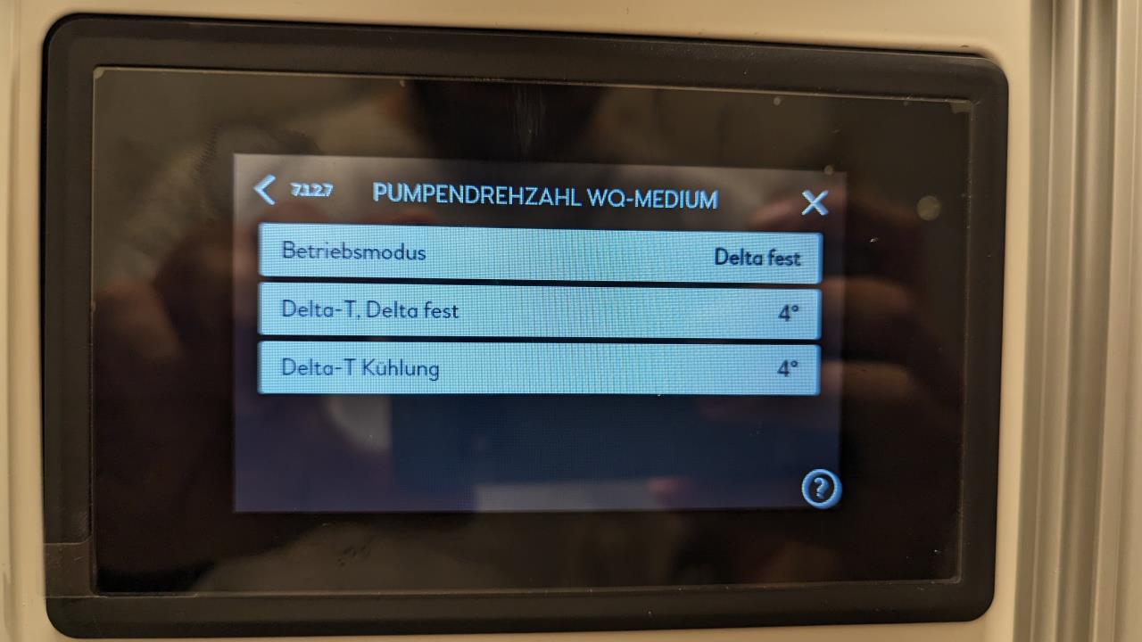

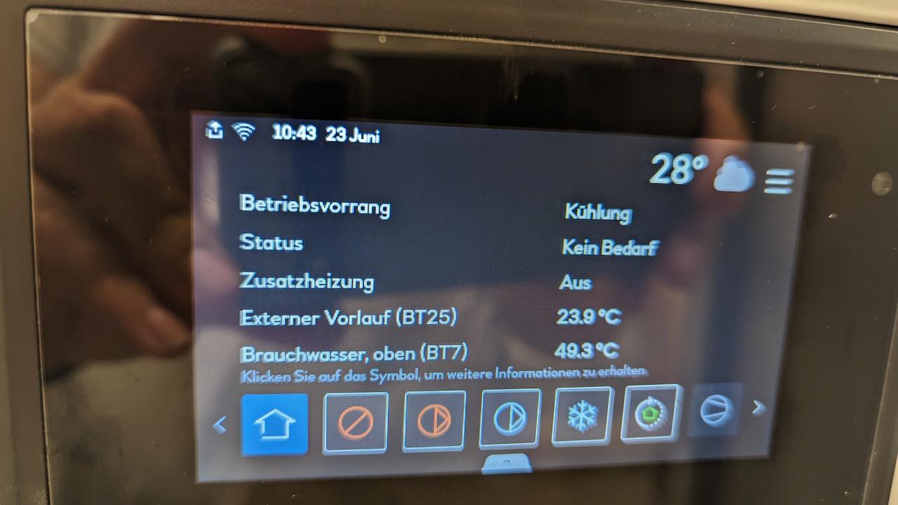

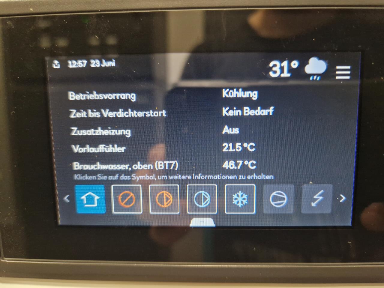

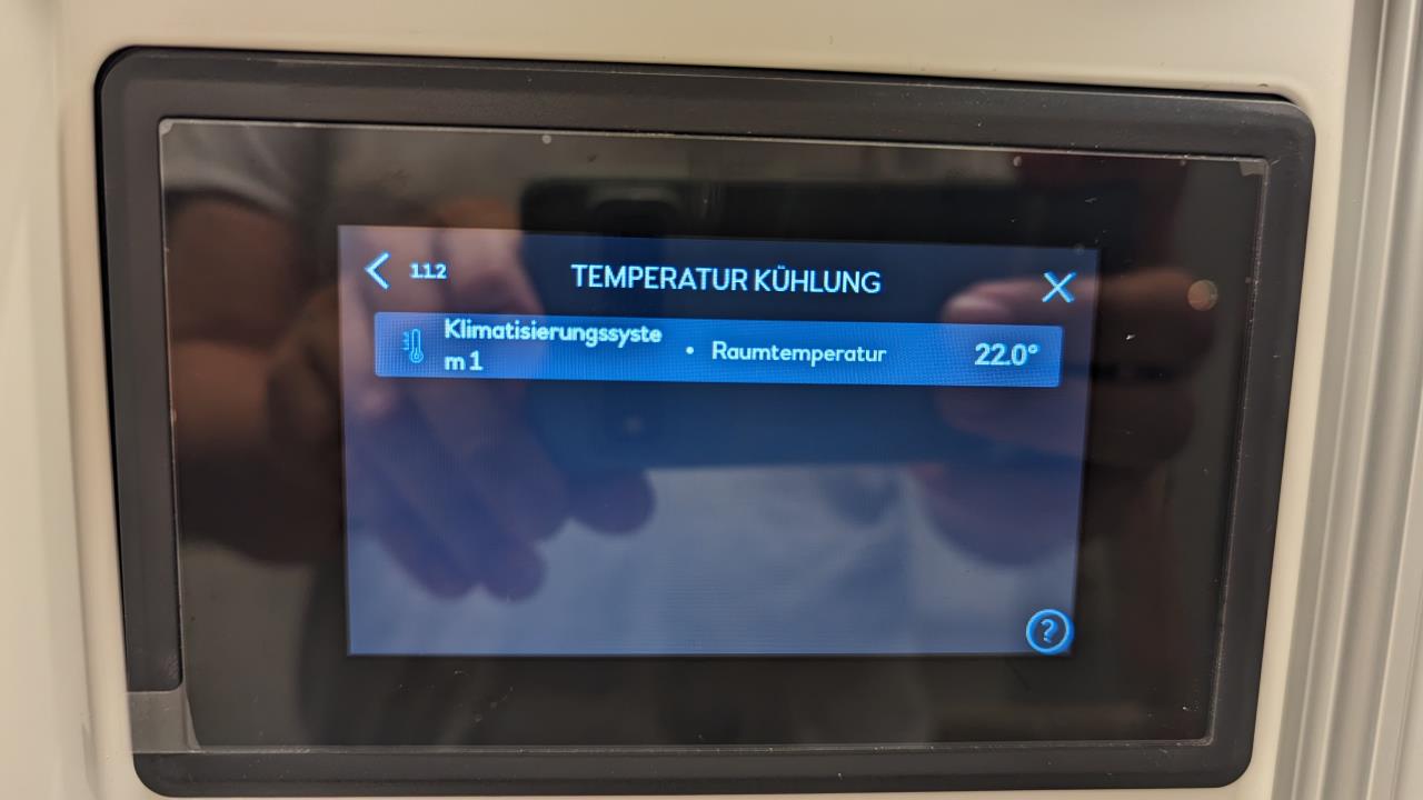

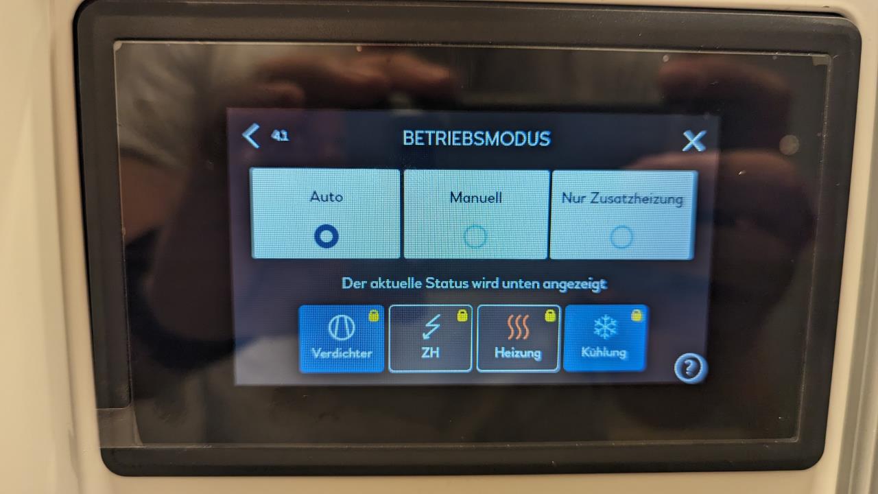

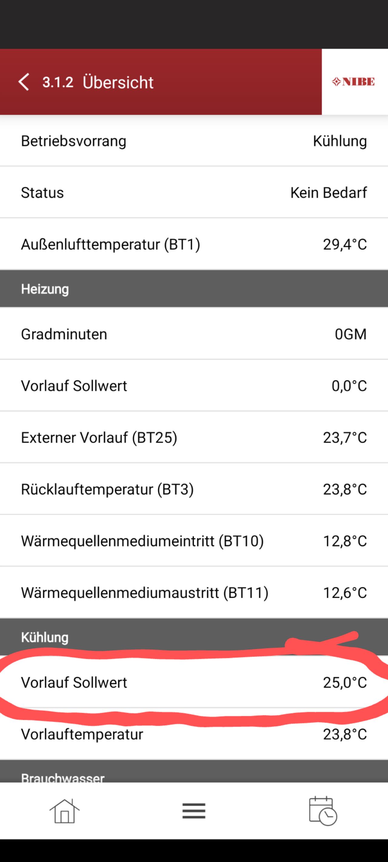

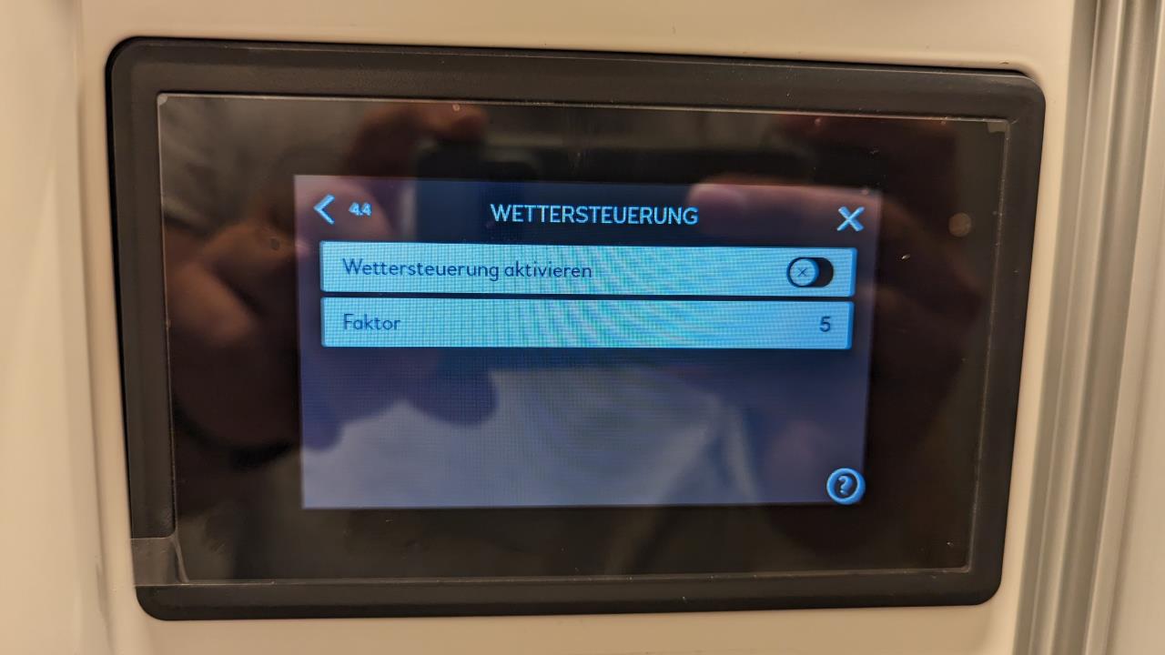

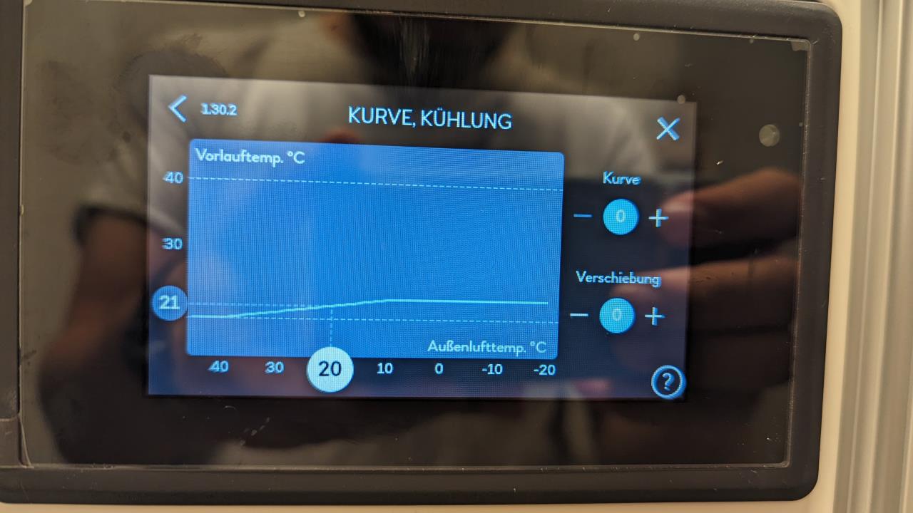

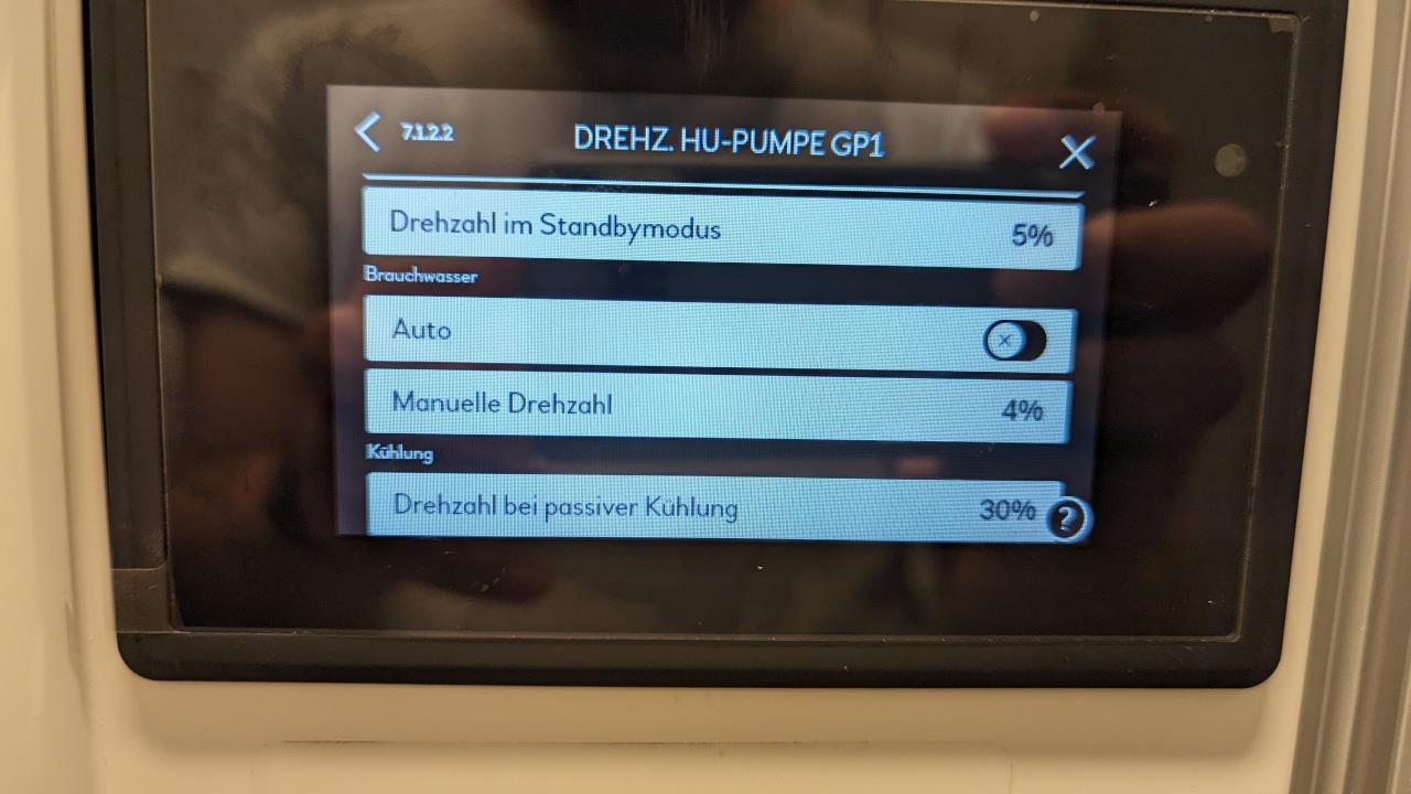

ich war schon auf der Suche und hatte auch diverse Threads zu den Einstellungen der Kühlung gefunden, jedoch niemanden der mein Problem hatte, nämlich dass die Kühling nicht startet.
Es ist unser erster Sommer im Haus, wir sind erst im April eingezogen, hatten also noch das Ende der Heizperiode bzw. die Übergangszeit, das hat im großen und ganzen gepasst, (ab November wurde mit Wärmepumpe geheizt) die Feineinstellungen werden halt dann im ersten richtigen Winter kommen.

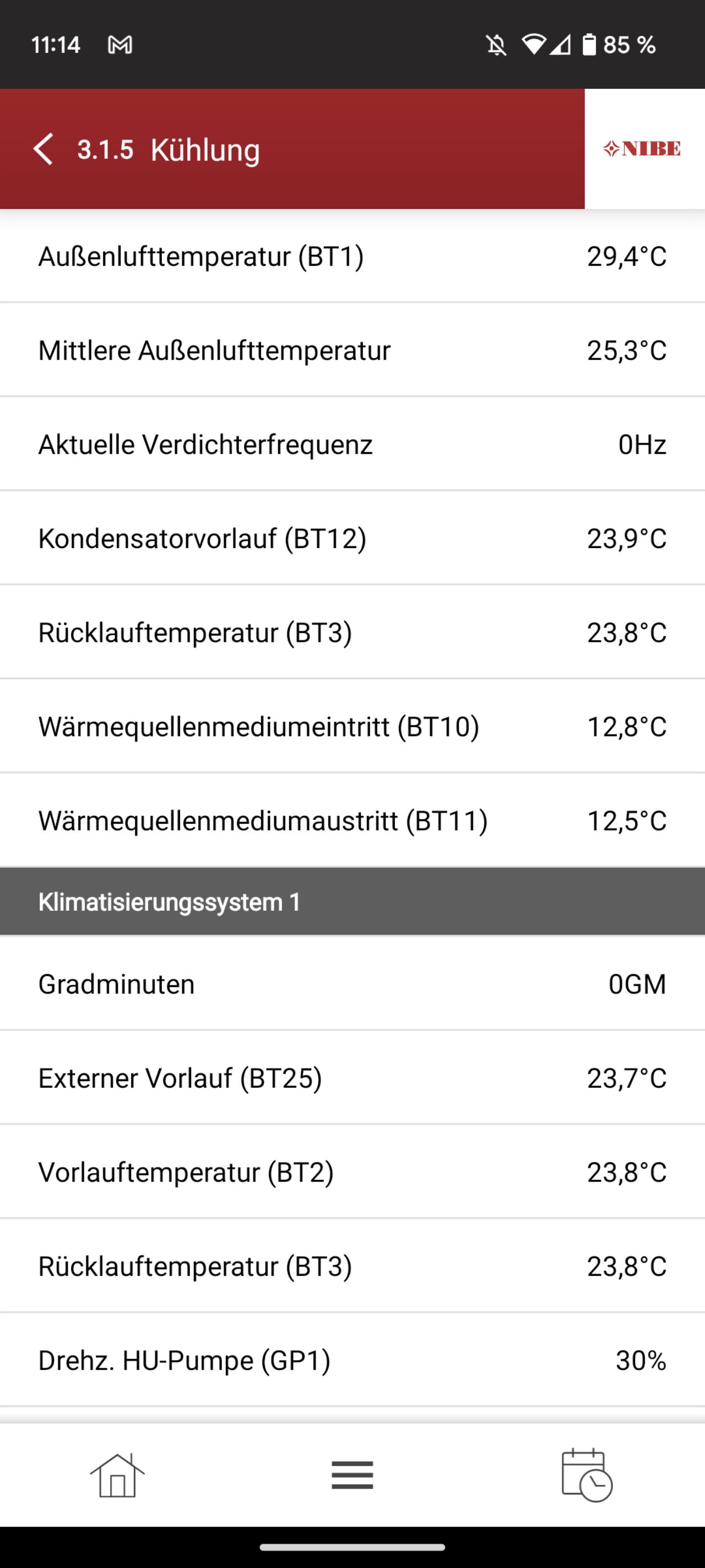

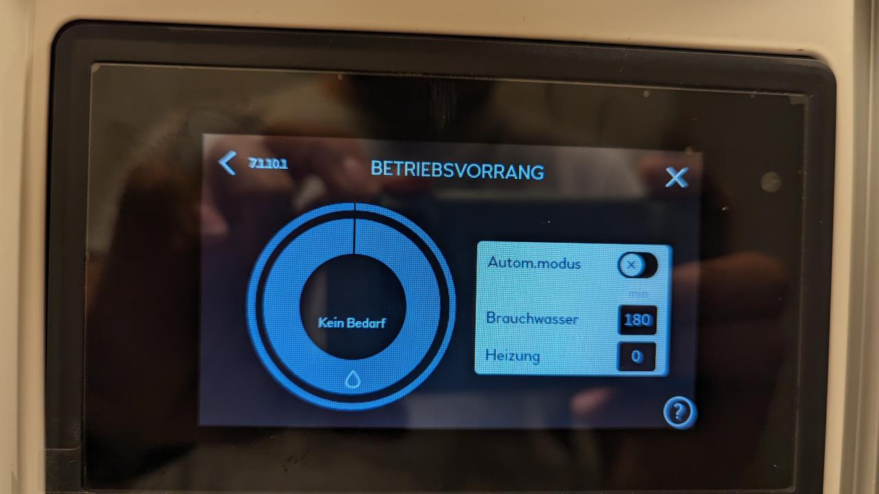

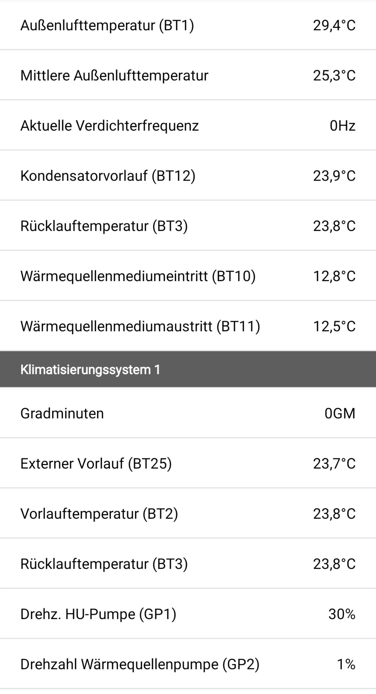

Nun aber zur Kühlung, auf der Übersichtsseite zeigt mir die WP WP [Wärmepumpe] auch an dass der Kühlmodus eigentlich aktiviert ist, im Betriebsvorrang (3.1.2) steht ebenfalls Kühlung, jedoch Status kein Bedarf, der Vorlauf Sollwert liegt bei 25°C. Die mittelere Außentemperatur mit 25°C sollte eigentlich mehr als hoch genug sein um zu kühlen. unter AUX2 habe ich Kühlung blockieren, das steht ebenfalls auf AUS (verstehe ich als es blockiert nicht). Die Raumtemperatur liegt bei ca. 24°C
Folgende Threads habe ich durch und in den letzten 2 Wochen unterschiedliche Einstellungen probiert:
https://www.energiesparhaus.at/forum-kuehlung-s1155-s1255/64193
https://www.energiesparhaus.at/forum-einstellungen-s1155pc-kuehlung-mit-bka/58067

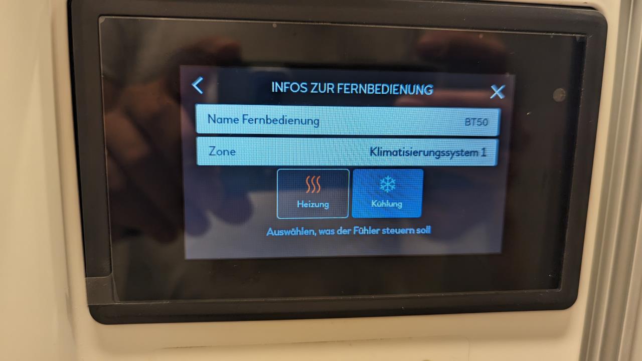

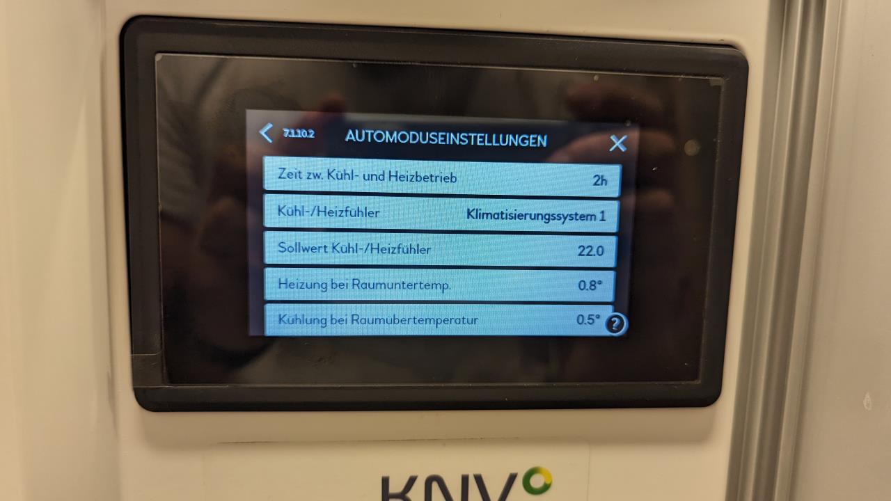

Ich befürchte ja ich habe irgendwo eine Einstellung falsch oder nicht gesetzt, ich hätte hier noch alle mir bekannten Seiten die die Kühlung beeinflussen abfotografiert, vielleicht sehe ich ja den Wald vor lauter Bäumen nicht ...

23.6.2023  (#1)

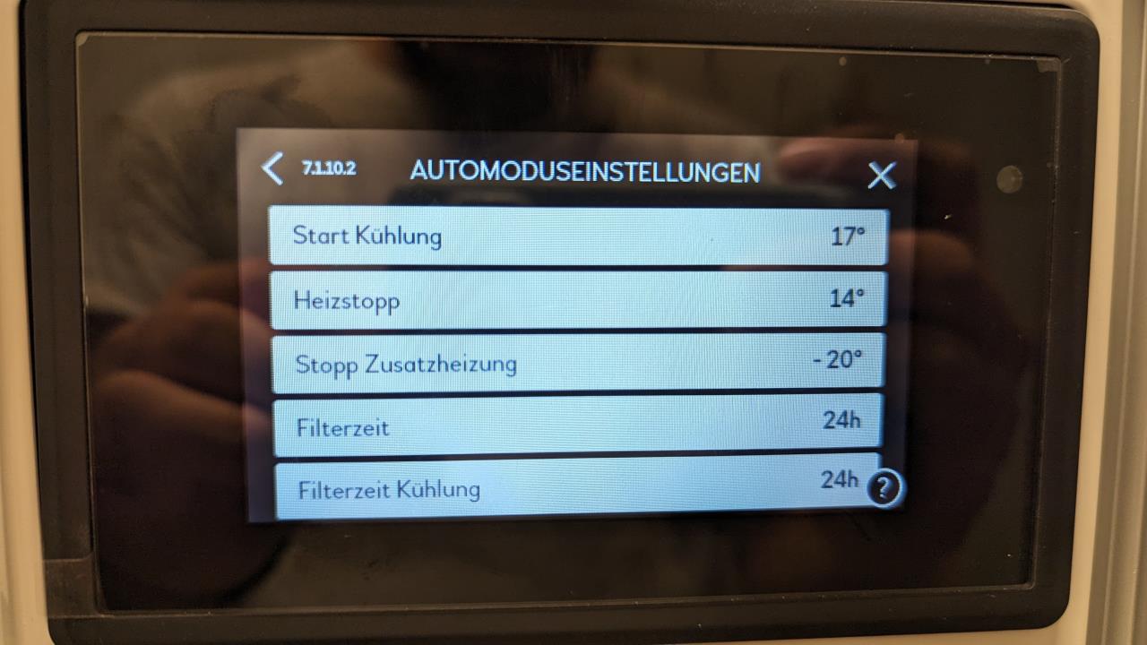

vielleicht läuft die Kühlung ja eh schon?!
Aber im Deadlock?! Sieht irgendwie so aus.
probiers mal mit fixer GP2 Pumpendrehzahl, anstatt delta-T...
bei mir schaut der Status Screen auch noch anders aus. Die "kein Bedarf" Meldung bezieht sich auf den Verdichter, nicht auf die Kühlung.
Das war bei älterer Firmware besser übersetzt:

23.6.2023  (#2)
Ok, das ist eine gute Information dass sich das eigentlich auf den Verdichter bezieht.
GP2 hatte ich auch schon auf manueller Pumpendrehzahl, 5% und 20%, habe die letzten 2 Wochen eben getestet, von den Temperaturen her wäre es ab da schon zu kühlen gewesen (sowohl im Raum wir auch mittlere Außentemperatur), und die jeweils geänderte Einstellung immer 2-3 Tage laufen gelassen, aber der Vorlauf wurde nie niedriger.
Den Umbau hatte ich schon am Plan, allerdings war ich jetzt etwas verunsichert, falls es nämlich am Gerät liegt und ich dann schon eingegriffen hätte wegen Garantie/Gewährleistung.
Was mich eben wundert ist warum der Vorlauf Soll in der Kategorie Kühlen auf 25°C liegt, oder ist da auch was missverständlich benannt, kann ich mir ja kaum vorstellen.
2023/2023062314819.png
23.6.2023  (#3)
Der Sollwert liegt an der Kühlkurve... da wirst Nach unten justieren müssen...
Soweit meine Laienhafte Einschätzung,  ich muss mich selber erst damit beschäftigen.
Aber ich hatte so das "oha, wird kühl, also andere Baustellen abarbeiten" die letzten Tage...
  •  oelcheck
23.6.2023  (#4)
Ja soweit hab ich das verstanden. Deshalb wurde sowohl Kühlkurve 0 (also die selbst einzustellende) als auch Kühlkurve 1 getestet, beides mal blieb der Vorlauf Sollwert auf den 25°C.

Vielleicht ist die minimale Vorlauftemperatur im 7er Menü auf 25° gestellt im Kühlbetrieb. Das overruled die Kühlkurve.
  •  oelcheck
23.6.2023  (#6)
Unter welchem Menüpunkt bei 7 wäre das?
Ich habe derzeit den Min. Vorlauf unter 1.30.5 auf 19°C eingestellt, sonst hab ich nichts gefunden, das wärs dann also nicht.

Wenn ich meine WP WP [Wärmepumpe] neu starte (ist allerdings noch ein F-Model), dann schaltet er auch erst nach 48 Stunden die Kühlung ein. Ich vermute, dass es an der Filterzeit der Außentemperatur hängt, welche bei mir auch auf 48 Stunden eingestellt ist... Kann das sein?
26.6.2023  (#10)
eigentlich nicht. Die Filterzeit bestimmt nur die Berechnung der "mittleren Außentemperatur"
Ist die über der "Kühlgrenze" und ist die eingestellte Zeitverzögerung zwischen Heizen und Kühlen abgelaufen, dann sollte es eigentlich losgehen.
Meist ist es auch so. Hin- und wieder braucht es trotzdem länger... Aber keine 48h
Liegt daran, dass wenn sie Stromlos war für die Steuerung der heizbetrieb aktiv ist. Es muss also dann die vergebene Zeit zwischen heizen und kühlen erst ablaufen bis sie die Kühlung frei gibt.
