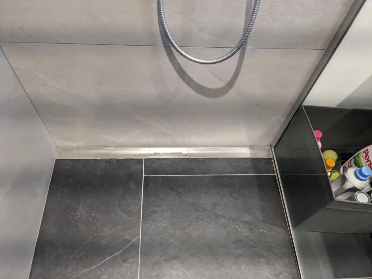

Wir haben 2x die ACO Showerdrain S+, einmal in 90cm und einmal in 100cm. So wie MalcolmX geschrieben hat - direkt an die Wand und bis zur Glaswand über die ganze Breite durchgezogen. Passt wunderbar.

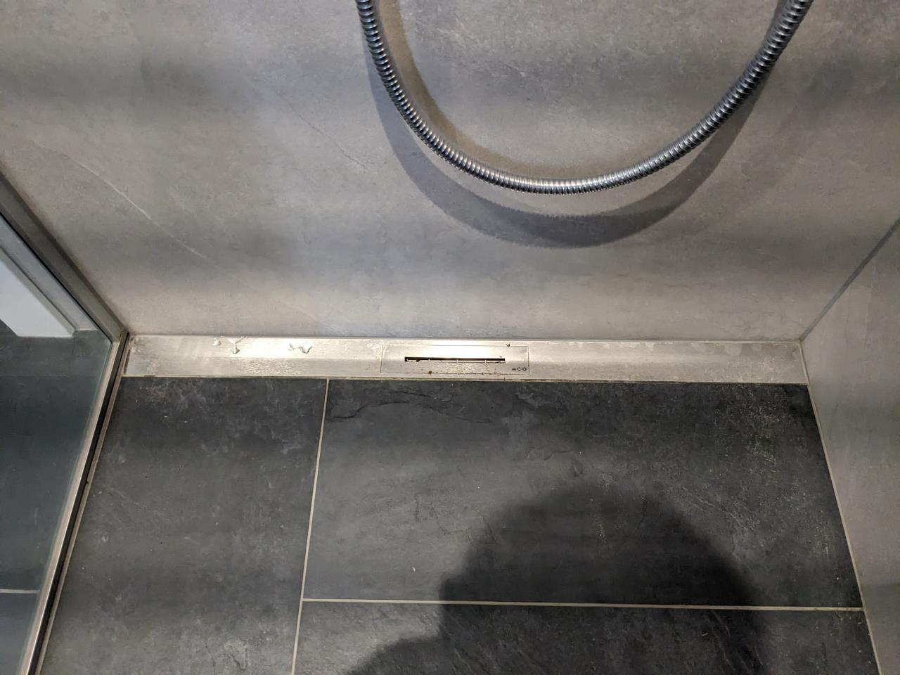

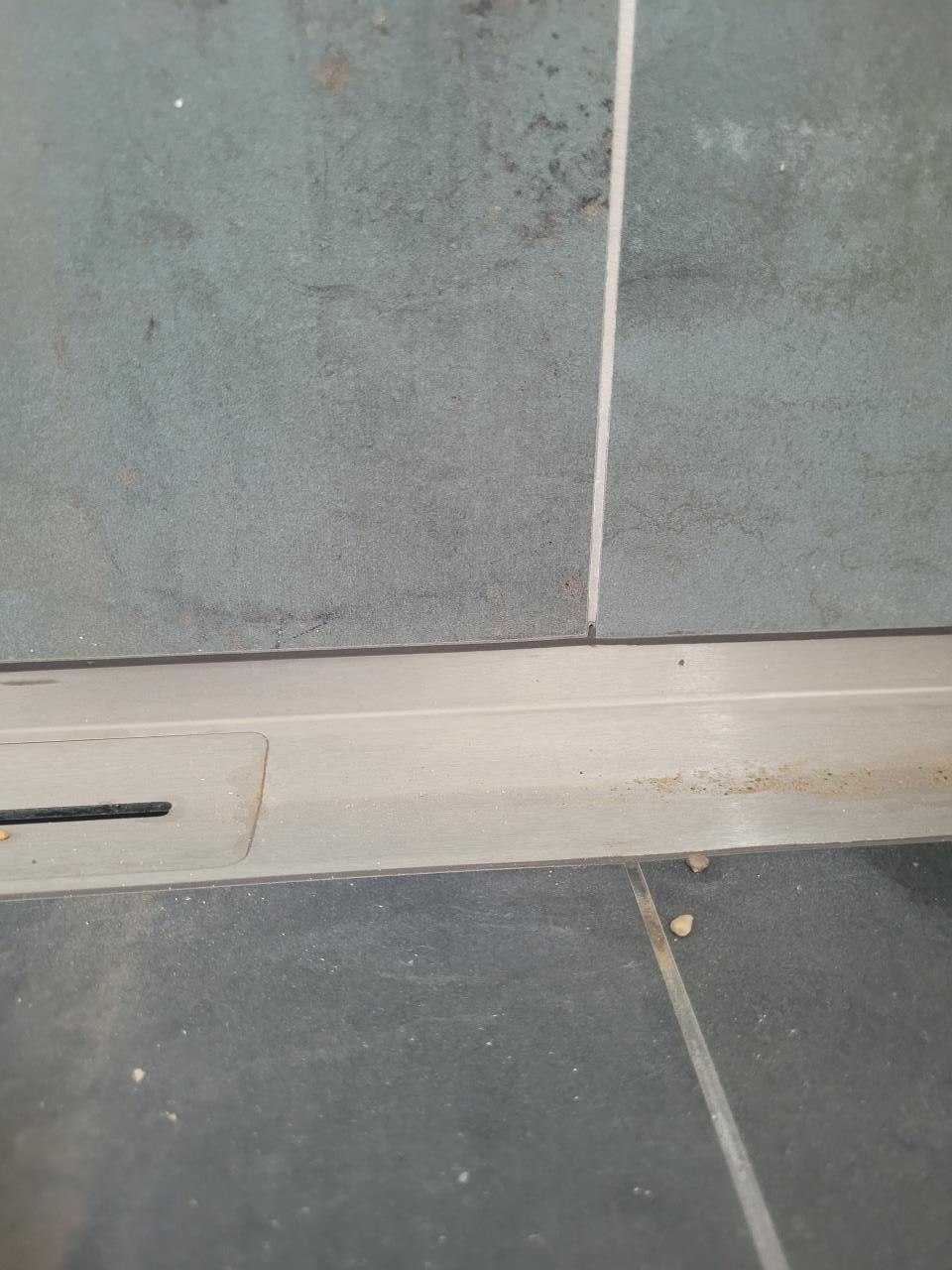

24.6.2023  (#8)
Finde die aufgekantete Variante von der Duschrinne ideal.
Da ist an der blödesten Stelle nur Edelstahl, keine Fuge.

  •  Mitleser
27.6.2023  (#10)
Hier Fotos von den ACO Showerdrain S+ Rinnen
2023/20230627589374.jpg
2023/20230627654186.jpg
