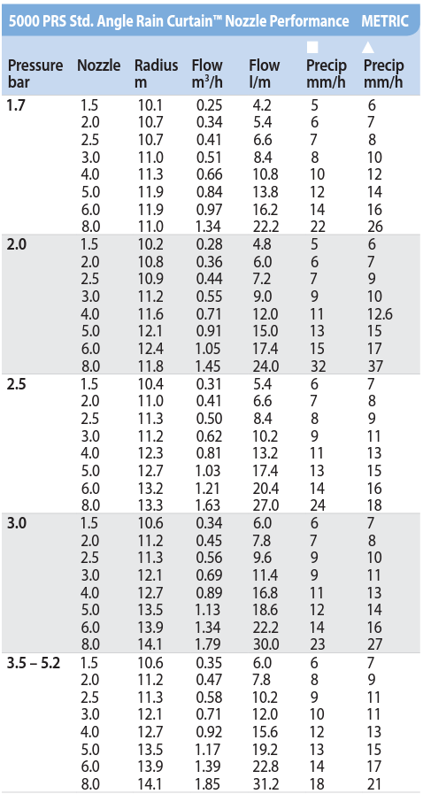

Miss mal bitte den Druck und die Wassermenge. Ich nehme an der Anschluss ist ein 1/2" Kemper oder ähnliches? Zumindest auslitern würde ich mal.
Mit den Daten musst du dir ansehen ob du 1 Ringleitung mit 4 Abgängen zu den Regnern machen kannst (dh damit die Regner maximal nutzen) oder ob du sowieso 2 Stränge brauchst. Rainbird stellt dafür Tabellen zur Verfügung. Bei Getriebregnern mit großen Wassermengen ist normalerweise bei 3 Schluss...
Sieh dir mal die RainCurtain an:
https://mnrainman.com/rain-Bird-Versenkregner-5004-Plus
In der Tabelle kannst du ziemlich genau eroieren mit welchen Düsen und Druck du wie weit kommst. Mit der Störschraube dann auch noch fächern und die Weite geringfügig beeinflussen.

Bei den Hunters scheint aber die Reichweite immer relativ statisch zu sein, oder ?
Ich kann mit dem Nozzle zwar den Durchfluss reduzieren, aber laut obigem Datenblatt nicht die Reichweite ?
  •  Muehl4tler
24.6.2023  (#17)
Bei den Hunter MP Rotator kannst du ca. 25% Reichweite kürzen durch die Stellschraube oben.
