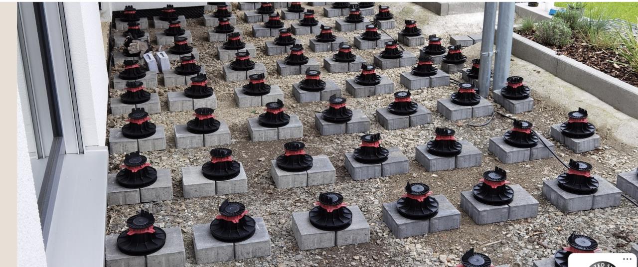

Ich hätte Bedenken, dass es zu Setzungen kommt - muss aber dazu sagen, dass ich keine eigenen Erfahrungswerte zu dieser Ausführungsform habe. Jedenfalls würde ich nicht Schotter sondern Grädermaterial verwenden, es gut verdichten und unbedingt ein Geotextil als Unkrautschutz unter den Pflasterplatten auflegen. Ich würde mir vorab überschlagsmäßig durchrechnen, ob gegenüber einer Betonplatte wirklich eine wesentliche Kostenersparnis herauskommt. Bei einer solchen hast Du quasi ewig Ruhe und kannst die Terrasse auch schon ohne Eindeckung nutzen. |
Ich bin auch seit einiger Zeit am überlegen wie wir den Terrassenaufbau machen sollen und würde grundsätzlich eine Variante ohne betonieren bevorzugen. Gefühlt gibt es 100 Möglichkeit und alle haben ihre Vor- und Nachteile 😉. Eine Platte betonieren ist wahrscheinlich die technisch beste Lösung. Ist eine höhere Drainagebetonplatte ohne Bewehrung möglich? |
https://www.energiesparhaus.at/forum-holzterrasse-ohne-b-platte/40890_2 Noch Fragen? :) Bei Holzterrassen würd ich sagen die technisch bessere und um ein vielfaches günstigere Lösung.😁 |
Wenn ausreichend frostsicheres Material >60 cm ordentlich verdichtet auf tragfähigem mutterboden aufgebraucht wird kann ich mir nicht vorstellen dass sich die terrasse setzt... Bei uns ist das Haus ohne Keller auf der selben verzichteten schotterschicht. Da setzt sich erst das Haus bevor meine Terrasse was merkt... |
Haben 3 Terrassen genauso wie im Link ausgeführt und nirgends kam es zu irgendeiner Art von Setzung. |
Ich denke, wenn der Unterbau GUT verdichtet ist, sollte es kein Thema sein. Ausnahme: Nicht überdachte Terrassen. Hier könnte es bei Starkregen natürlich zur Ausspülungen kommen. Das hatten Bekannte auch. Drainbeton mit Bewährung wäre meine Empfehlung. Die Stelzlager sind ja auch nicht billig. Den Drainagebetom kannst Dir auch als Silo liefern lassen. Das hat unser Plattenleger so gemacht. Eisenmatten hatten wir lediglich die dünneren Estrichmatten drinnen. Seit ca. 5 Jahren ohne Probleme. |
Eisenmatten im Drainbeton sind aus meiner Sicht nicht zulässig. Da der Stahl nicht dicht von Beton umschlossen ist, rostet dieser und sprengt später eher den Beton als ihn zusammen zu halten. |
Wäre meine bevorzugte Variante. Nur kann ich nicht einschätzen wie tragisch das mitn Rost wirklich ist. 10-15cm Drainagebetonplatte ohne Bewehrung hatte ich jedoch auch bedenken . |
Wie soll das bitte gehen? Wie war deren Aufbau? Die Dielen haben max. 8mm Abstand, darunter trifft der Regen aufs Geotextil und alles was nicht versickert wird dann nach Aussen abgeleitet. Deswegen ist der Unterbau auch im Gefälle ausgeführt und nicht die Deckung. Wenn es da was wegspülen sollte hast wohl mit jedem Aufbau ein Problem. Unser Aufbau war 8 Jahre vollkommen frei bewittert inkl. Starkregen und Föhnstürme. Gilt hier für eine Holzterrasse und nicht von Platten auf Stelzlagern. Da würd ich das auch anders angehen und schon gar nicht mit den Lagern arbeiten.😁 |
