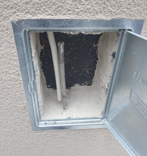

Dürfte ich erfahren, wie bei euch der Blitzableiter mit dem Erdreich verbunden ist. Habe heute mal die Tür in der Fassade geöffnet. Und siehe da:
2023/20230611604292.png
Das gehört doch verbunden, nehme ich mal an.
Wurde das bei euch auch durch die Dämmung von oben und unten geführt? Bzw. sollte das per Schelle verbunden werden oder muss das gar verlötet werden.
Wie sieht es mit den Erdungsstangen aus? Können die gekürzt werden? Kommen bei mir beide nähe Regenfallrohr aus dem Boden. Da diese nicht aus Stahl oder Niro sind, werden die wohl auch nicht angeschlossen, sondern nur mit Schelle angebracht.

Bei mir sind das quadratische Schellen, die die verbinden.
Ich hab wohl Ameisen drin 😂
2023/20230612692821.jpg
rijeka schrieb: Wurde das bei euch auch durch die Dämmung von oben und unten geführt?
Ja
rijeka schrieb: sollte das per Schelle verbunden werden
Ja
rijeka schrieb: muss das gar verlötet werden.
Nein, Lötstelle würde an Blitz ned aushalten...

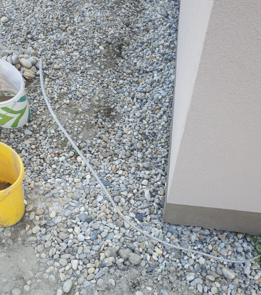

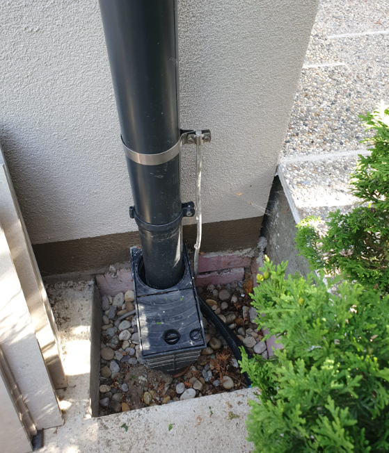

Wie wurden die Fundamenterdungen, die aus dem Boden kommen angebracht? Mit der Regenrinne "verschellt"? Meine hängen noch lustlos in der Gegend rum:

Soweit ich weiß soll man da schon die Regenrinnen dranhängen. Vorsicht, gefährliches Halbwissen.

Großformatige elektrisch leitfähige Teile sollten schon aus Potentialausgleichsgründen in die Erdung eingebunden sein, da diese in vielen Fällen im Außenbereich dem Anschluss des Blitzschutzes entspricht, werden sie mit diesem verbunden.
Achtung: Die Regenrinnen und Fallrohre sollten keinen Blitzstrom tragen müssen (außer sie sind gut verlötet), d.h. sie werden typ. nur an einem Punkt mit dem Erder verbunden.

Also in meinem Fall wurde der Blitzableiter wie oben erwähnt in der Fassade zusammengeführt. Die zwei zusätzlichen Erdungsleitungen wurden vom BM als Extrafahnen ausgeführt, sprich die kann ich sogar abzwicken, haben jetzt keine Funktion.

Update zu meinem Faden. Elektriker kommt morgen und schließt die Stangen/Fahnen per Schelle an die Regenrinne an. Auch die Eisenstangen in der Dämmung werden noch verbunden.
Was für eine Funtion das alles hat konnte er im Detail nicht erklären, sondern nur erläutern, dass dies Teil der gesamten Blitzschutzanlage ist und gemacht gehört.
Somit war ich jetzt wahrscheinlich die ganze Zeit ohne funktionieren Blitzschutz unterwegs. Rein optisch ist es halt nicht schön die Stangen einfach an die Regenrinnen anzuschließen, wie wurde das bei euch gelöst, bin ja hoffentlich nicht der einzige bei dem das an die Fallrohre "geschellt" wurde.

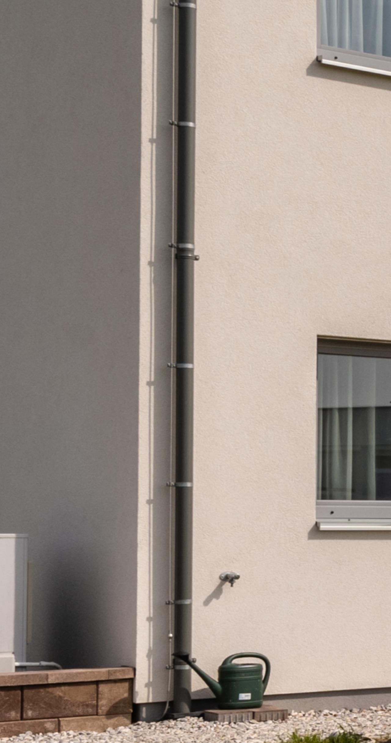

So schaut das bei uns aus:
2023/20230621410957.jpg

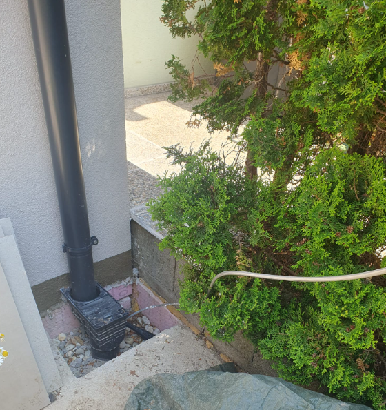

Das heißt bei euch wurde die Verbindung zwischen Dach und Eisen unter der Bodenplatte außen über das Fallrohr geführt. Bei uns wurde das wie oben erwähnt innerhalb der Dämmung gemacht UND von unten per Schelle jetzt auch noch an die Regenrinne angeschlossen.

rijeka schrieb: Das heißt bei euch wurde die Verbindung zwischen Dach und Eisen unter der Bodenplatte außen über das Fallrohr geführt.
Genau!
Bzw. an den beiden Ecken wo keine Fallrohre sind, wurde es außen an der Fassade befestigt.

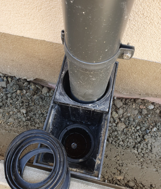

Was ich heute übrigens noch entdeckt habe, das Regenrohr hätte in solche Ringe gehört, die sind einfach im Filter vorne drin gelegen. Hat der BM vergessen - wieder was zum Einfordern.
