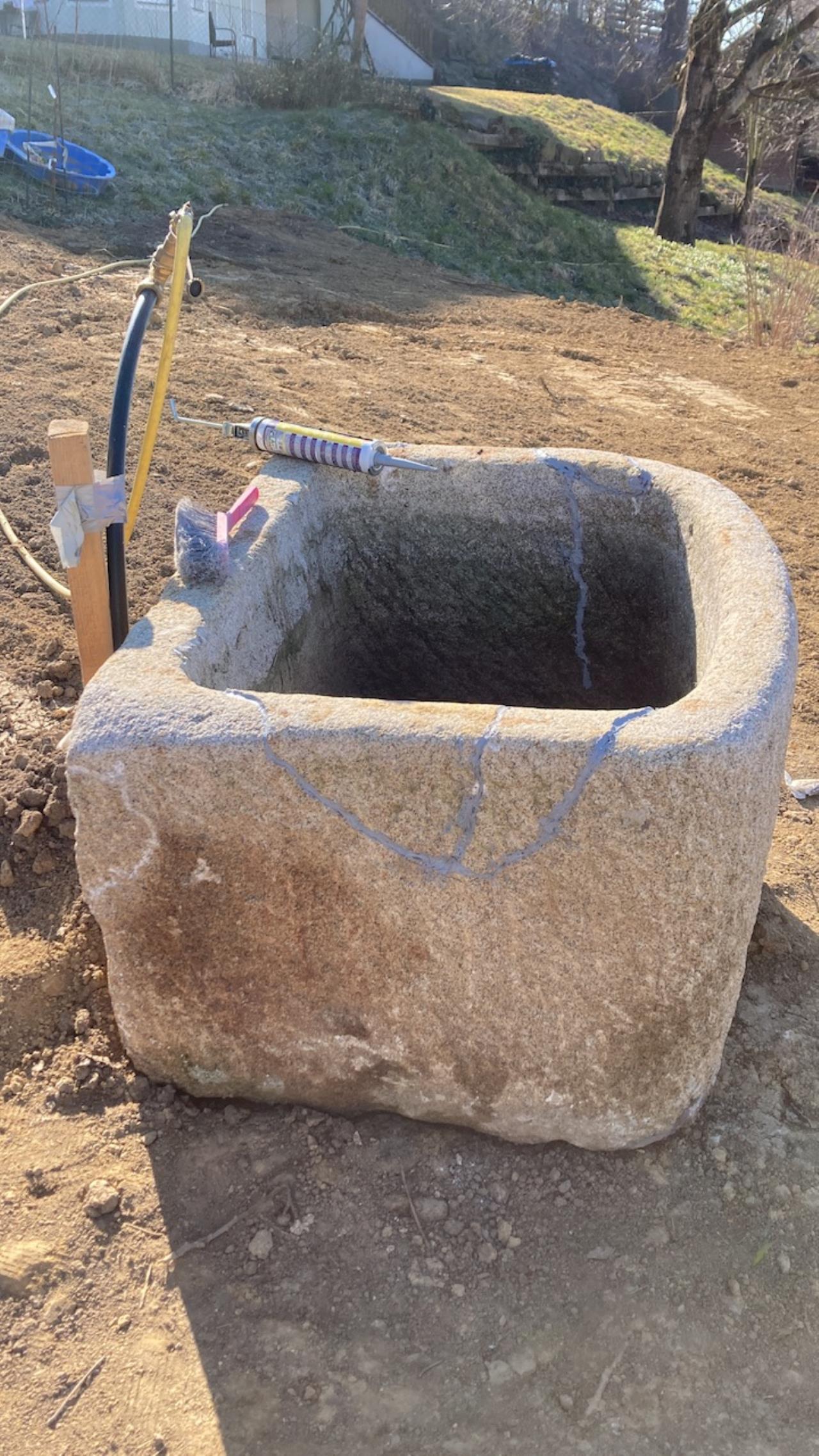

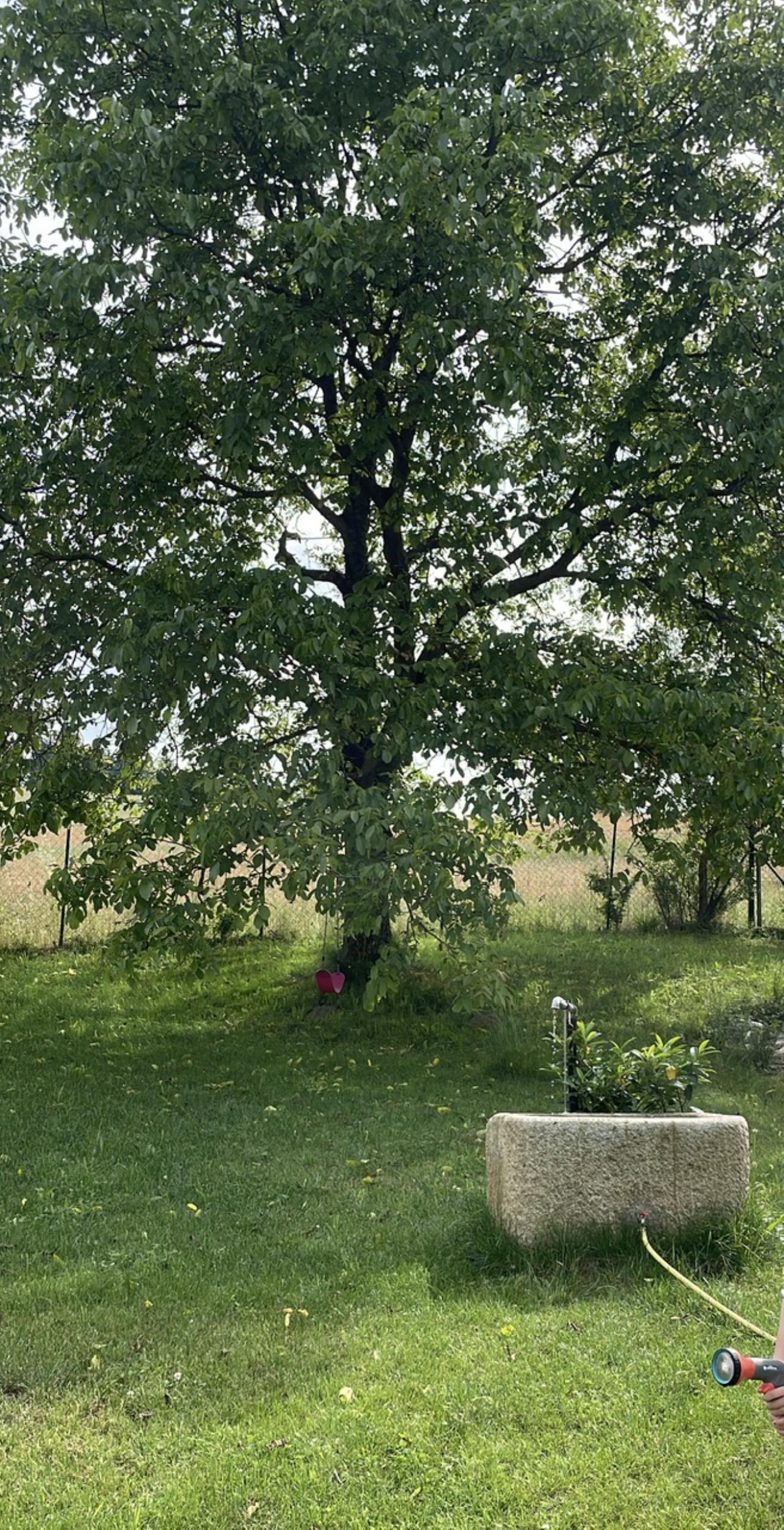

8.6.2023  (#4)
2023/20230608889199.jpg
2023/20230608735501.jpg
Bei uns steht der einfach auf dem aufgeschütteten Boden, ohne Setzungen

@Schobsteer
- ist bei eurem Brunnen etwas gebrochen, da du an einigen Stellen eine Silikonfuge gezogen hast?
  •  Schobsteer
9.6.2023  (#7)
Hedensted schrieb:
Ich werde die Vorschläge mal unterbreiten. Vielleicht riskieren wir's mit Kies oder einfach auf die Wiese. Mut zur Lücke!
@Schobsteer
Ja der Baggerfahrer hat mit der Steinzange zu fest zusammengedrückt 😭
zum glück nur ein kleiner Teil ausgebrochen
