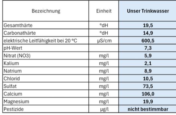

Also was ich jetzt bisher aus den diversen Threads rausgelesen hab, sollte in die Heizung kein reines VE Wasser und meistens kein reines Leitungswasser rein. Spricht was dagegen, das Leitungswasser mit destilliertem Wasser aus dem Baumarkt zu mischen und damit zu befüllen? Das kommt in Summe billiger als so eine Aufbereitungspatrone. Oder kann die Patrone noch irgendwas zusätzlich?
Das sind die aktuellen Werte vom Wasserwerk:
2026/20260402913841.png
Naiv hätte ich da jetzt ungefähr 1:3 oder 1:4 Leitungswasser und destilliertes Wasser gemischt. Wären dann bei 300l gesamt unter 100€.

Irgendwie stell ich mir das mit den Patronen mühsamer vor. Aber vielleicht hab ichs auch noch nicht so richtig durchgedacht. Du füllst also mit der Patrone direkt aus der Leitung in die Anlage rein? Hab anderswo gelesen, dass zuerst mit LW gefüllt wird und die Patrone dann in die Spüleinrichtung gehängt wird, bis die Werte passen. Richtet die Patrone alle relevanten Werte? Bzw funktioniert das mit unserem LW?
Und du hast komplett VE? Ist das nur Glück dass es passt oder geht das doch im Regelfall gut?
Edit: Für ungefähr 300l aufbereitetes Wasser aus unserem LW mit 19,5°dH bräuchte ich dann zwei Patronen oder eine größere, richtig?
