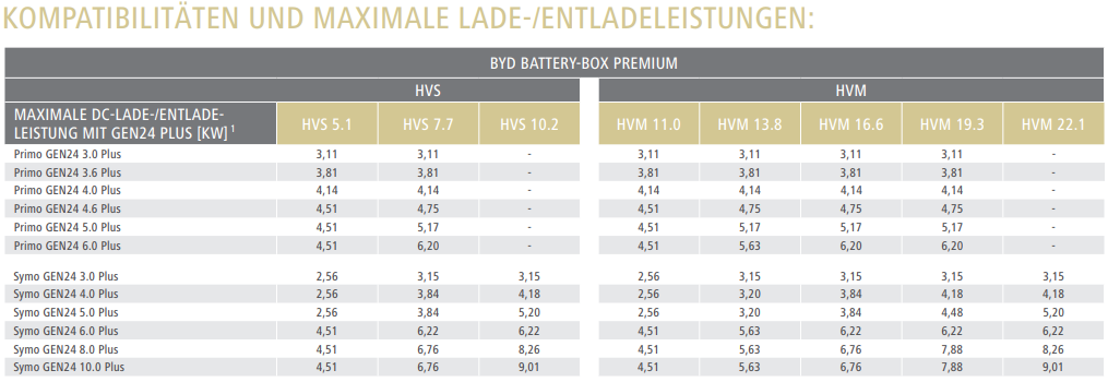

maximale entladeleistung der Batterie am gen24 10.0 (mit dem HVM 22.1 Turm oder HVS 10.2 Turm): ~9,01kW
kleinere Batterie = teilweise halbierte Ladeleistung.
was willst du da bei 16kW Peakshaven (mit Fronius)? Das musst du in dieser Größenordnung bei den Lasten machen. zB die Wallbox abschalten, wenn der Bezug auf >4kW im Mittel der letzten 5 Minuten gestiegen ist.

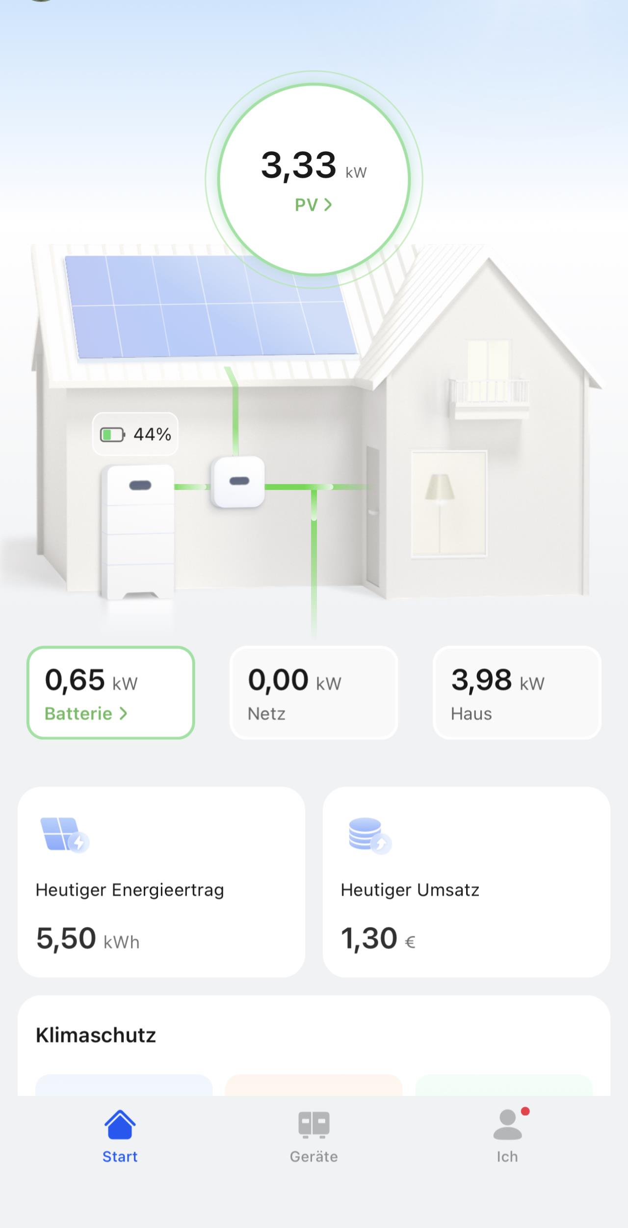

Hier ein gutes Beispiel von jetzt gerade,
ich lade mit 4kw das Auto, die Anlage schafft es nicht ganz und die Batterie gleich die Differenz aus mit 0,65kw.
finde ich besser als Überschuss laden weil da das Auto ständig wechselnde Phasen und Ampere bekommt
