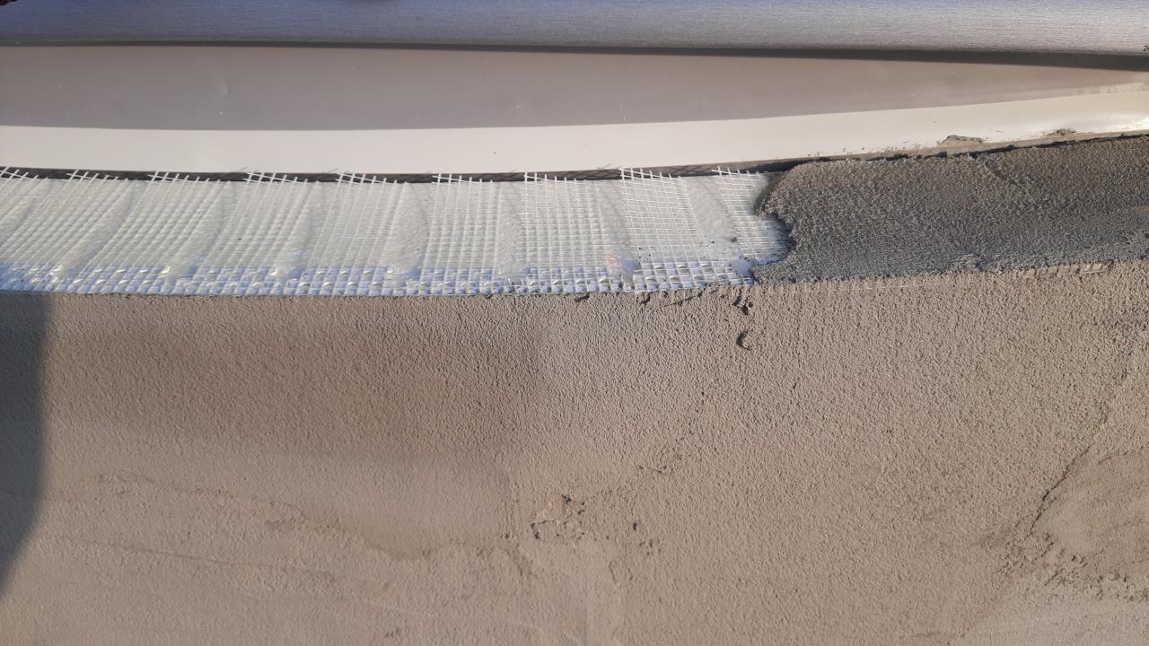

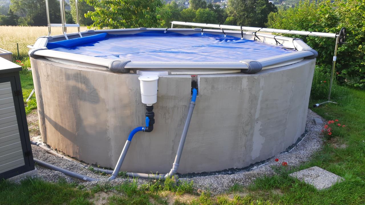

2.7.2023  (#12)
Nabend,
Update, Verspachtelung ist fast fertig, kleines Stückl fehlt noch. Jetzt müssen die Weibsen die Farbe(n) aussuchen.
2023/20230702310973.jpg
Das runde Kantenprofil ist ein verunstaltetes normales Grades Kantenprofil geworden.
2023/2023070296136.jpg
